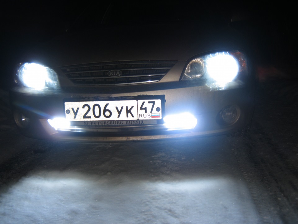

Место установки выбрал по бокам от номерного знака, максимально сдвинув к краям.
Установка
Для крепления ДХО необходимо просверлить два маленьких отверстия и крепить на небольшие болтики (в комплекте только саморезы)
Решил крепить именно так, что бы не сильно бросались в глаза.

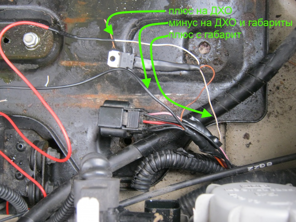

Подключение
Способов подключения ДХО существует достаточно много, но меня интересовал самый простой, где ДХО подключаются параллельно к габаритным огням.
Выдернув фишку фары и прибегнув к помощи тестера, был найден управляющий плюс габариток.
Для подключения правого ходового огня пришлось снимать аккумулятор.
Само собой ДХО подключал через стабилизаторы напряжения.
Ну и конечно всё это дело хорошо изолируем и засовываем в гофру.
Ставим АКБ на место и проверяем работу ходовых огней.

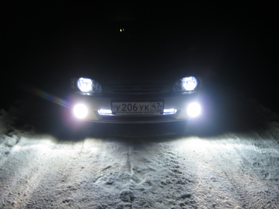

Вот немного фоток результата:

привет, я немного не понял с подключением стабилизатора можешь поподробнее объяснить?)
тут у меня отдельный пост есть, рекомендую сперва ознакомиться:
www.drive2.ru/cars/kia/sp…marazmpro2/journal/510487
хочу поставить два диодных огня общей мощностью 9w, плюс от блока реле и предохранителей минус с кузова, вопрос в том можно ли один стабилизатор поставить на два ? или на каждый огонь нужно ставить ?
Если прикрутить стаб к кузову то хватит и одного, можно ещё использовать радиатор общей площадью от 6 кв. см.
один как я понял сильнее грется будет ?
конечно
у некоторых на корпус стабилизатора минус прикручивают, . это обязательно ? и можно ли на одну пластину охлаждения прикрутить два стабилизатора ? просто имеется маленький радиатор от кулера охлаждения ПК думаю задействовать для стабилизаторов, .
минус (средняя ножка) стаба и его корпус это одна и та же точка и крепить можно куда удобнее. Радиатор от чипсета подойдёт как нельзя лучше
А если подключить "-" ДХО не напрямую на "массу", а повесить на "+" БС, (чтобы ДХО гасли при включении БС/ДС/ПТФ) схема стабилизации будет работать?
конечно будет, но стабилизатор нужно будет ставить непосредственно перед ДХО ибо стабилизировать БС, ДС и ПТФ он не сможет (да и не надо это)
Ну, это понятно))) Однако, при такой схеме подключения ("+" ДХО на выход стаба, вход стаба на +АСС замка зажигания, масса стаба на корпус а/м, "-" ДХО на "+" БС) ДХО светят слабо при выкл моторе (на входе стаба 12,5В, на выходе 11,5В), при заведенном моторе чуть получше, (вход стаба 14В, выход 11,8В), и появляется непонятная пульсация яркости свечения ДХО, хотя напряжение на выходе стаба не пульсирует((( Что за фигня, пока не могу понять…
