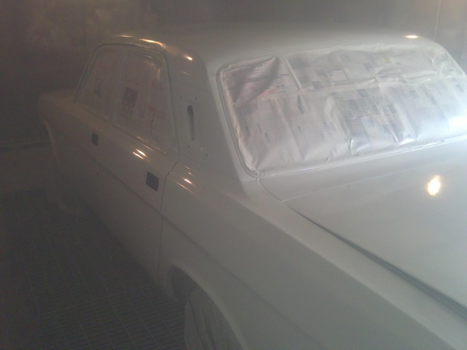

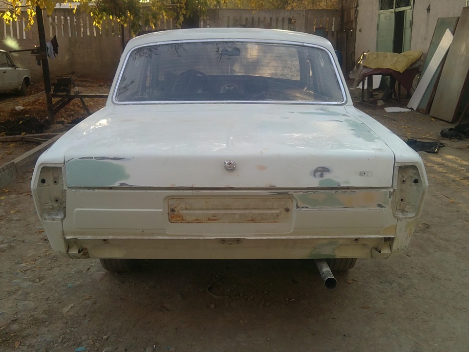

После покупки машины я занялся капиталкой двигла а затем кузова. Причина покраски под юбкой была следующей: Старая краска. краска начала отслаиваться, т.е выгорел уже. Далее я заметил. родная краска была закрашена на кузов без грунтовки! но как ни странно врутри кузова т.е салон тама была грунтовка потом покраска. Мы ничего не били не стучали. Только шкурканули. где краска отвалилась туда грунтовкой побрызгали и закрасили. Краска от Нексии Долгосохнущая. Сушил в сушилке почти 2 сутки

красили нексиевкой краской. 4 банки обошлась нам от 80-100баксов+специальные марли такие чтобы пыль протирать пропитанные чем-то. Потом + сушилка 20$ за сутки. отдали 30$ так.как сушили 1,5 сутки из-за плохой сушки.
тогда скажу так. по документам у меня серо-белая. я что сделал-- взял 3 банки белой краски есть несколько типов белого цвета я взял самый белый холодный наз. еще и взял 1 банку молочного цвета. все это смешал т.е 3 белого и 1молочная. После покраски стояла в разобранном виде 2 недели. т.к было холодно и говорят на узбекском шираси кетмаган . Т.е краска контуженная. вот подождали 2 недели краска четкая. скажу честно. езжу утром цвет сероватый днем беловатый а вечером то-ли желтоватый — толи молочный. Вот такая она. т.е от того что блестит из-за света и как она падает всем цвет виден по разному-можете посматреть из фоток на мойке белая и когда в боксе была была какая-то молочноватая
