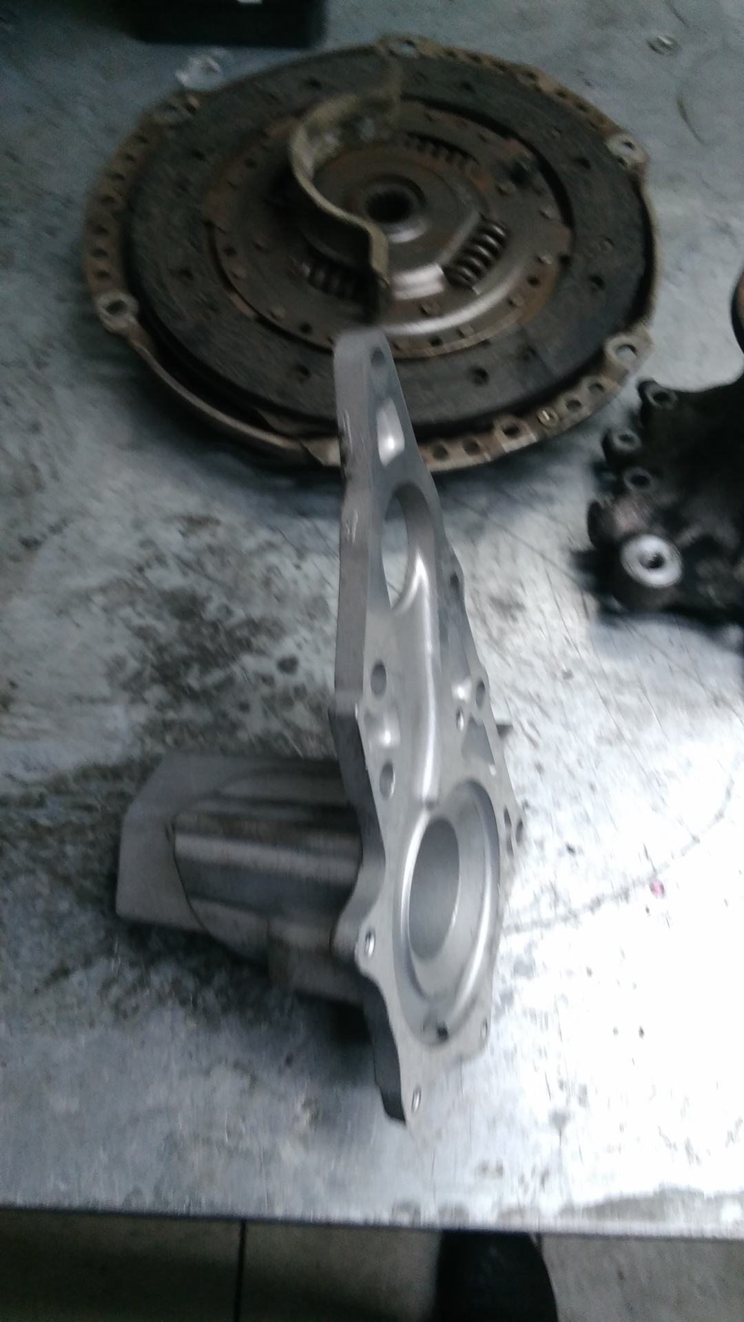

Приехала моя gmb 120. Взял ее, потому, что не такая дорогая, как остальные и потому, что крыльчатка чугунная.

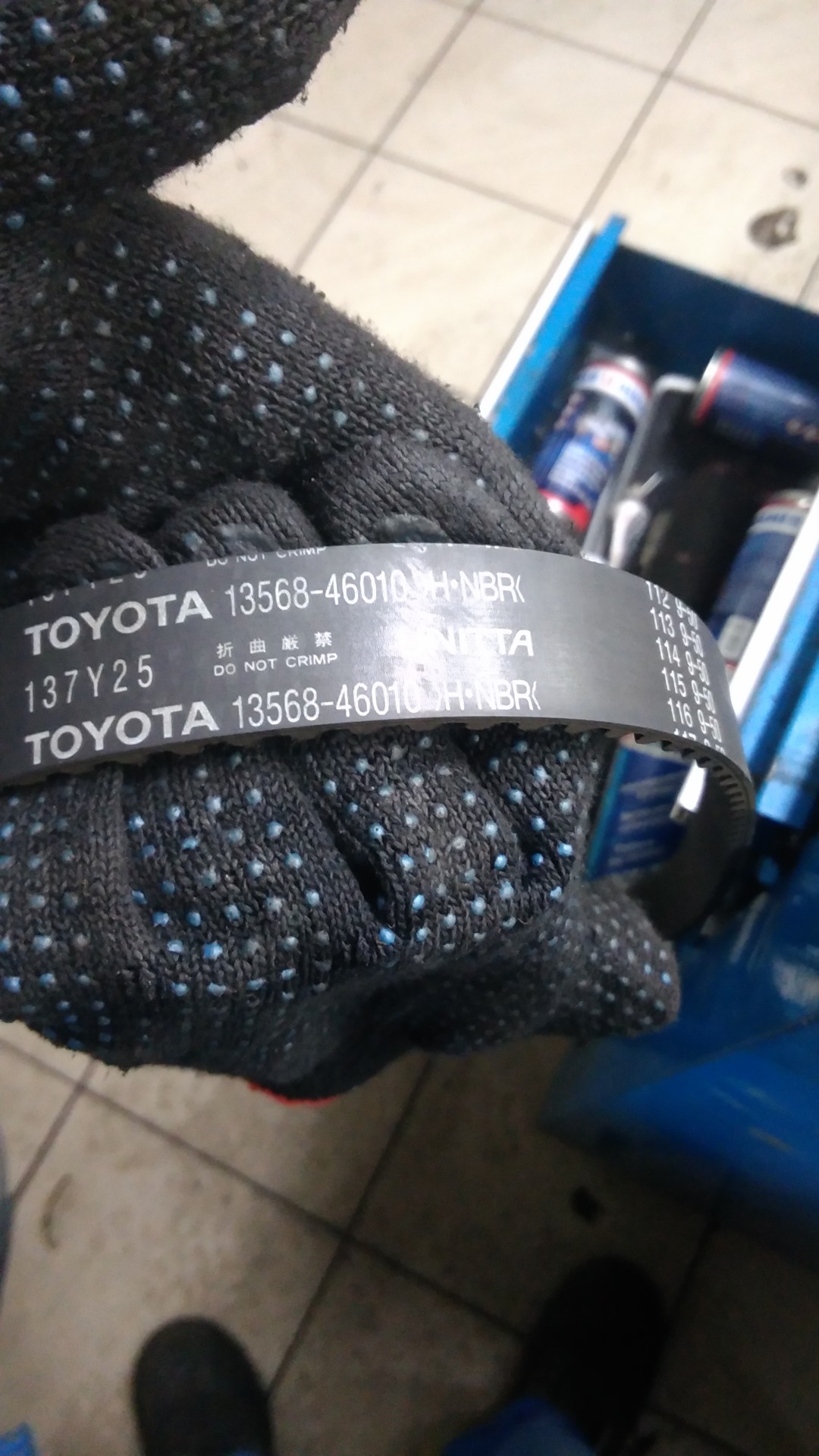

Процесс замены занял пару тройку часов. Со снятием и мойкой главного радиатора и разбором ГРМ.
Помпа текла страшно, за пару километров я вскипал почти.ужас, но все обошлось без новых прокладок гбц и прочего, главное вовремя встать на аварийке XD.
Разборка
Про процесс сборки рассказывать не буду, но там ничего сложного нет. Теперь я с новой помпой.

с виду такая, она мне по креплениям не подошла, поищу статью, а то так и не менял ее еще, хотя работает нормально, хотел поменять так.для профилактики
По ищи. Там парень прям расписал отличия помп.
я тоже заказывал ГМБ, почему то не подошла, хрен знает почему.
А у тебя какой мотор? Там разные помпы есть. Под разные моторы.
я понимаю, мотор 1 jz, заказывал по каталогу согласно своим данным
А помпа такая же пришла? Я где то на драв2 находил статю о различие помп на эти моторы, их бывает три вида.
а на родной помпе крыльчатка пластмассовая?
Да, крыльчатка пластик, желтенький такой.
целая, когда снимал, была?
Да, была целая, но я меня потому, что подшипник и сальник наелись.
