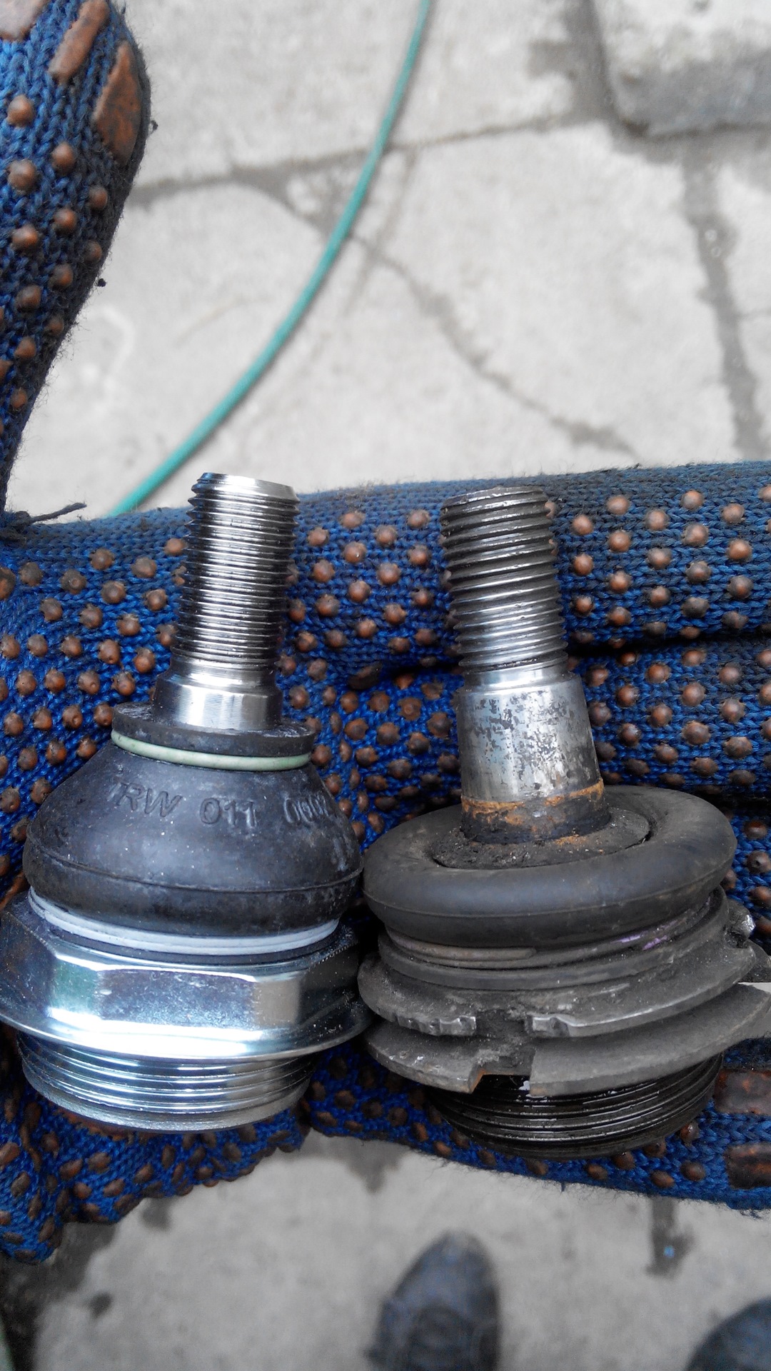

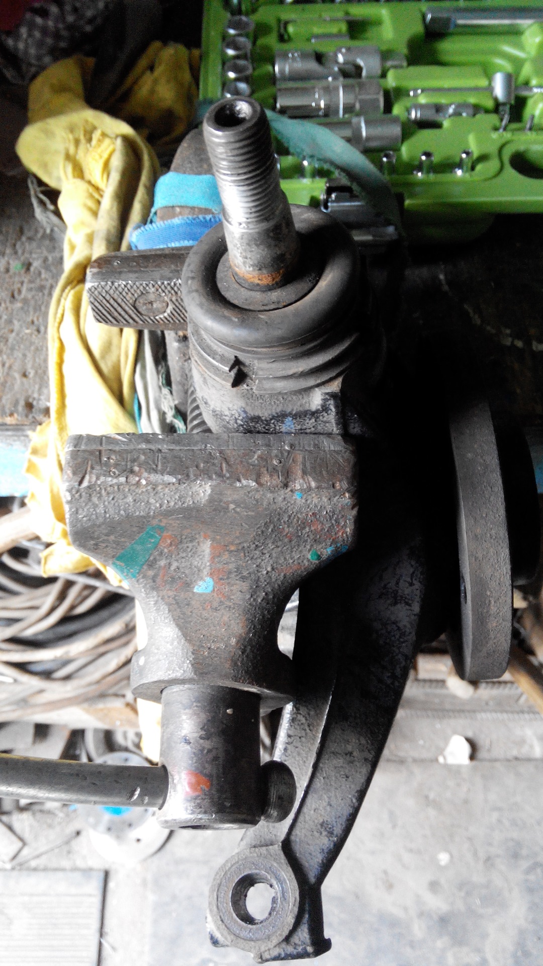

При замене сцепления выявился люфт в шаровых. Было решено в скором времени заменить.

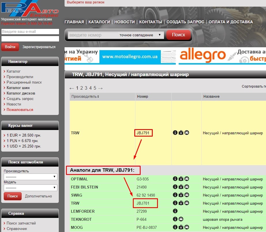

Посмотрел по сервису код на шаровые. Потом посмотрел на цены опечалился разницей в ценах на шаровые для Citroen C4 (B7) и Citroen C4 (до 2010).
Вован VovaNishcheC4, он же владелец Citroen C4 предыдущей модели, обратил внимание на то что отличие моих шаровых и его только в ЦВЕТЕ и гайке. Да товарищи! Только в цвете и гайке. Коды отличаются в одну цифру, цены на 30-70грн. смотря где брать.

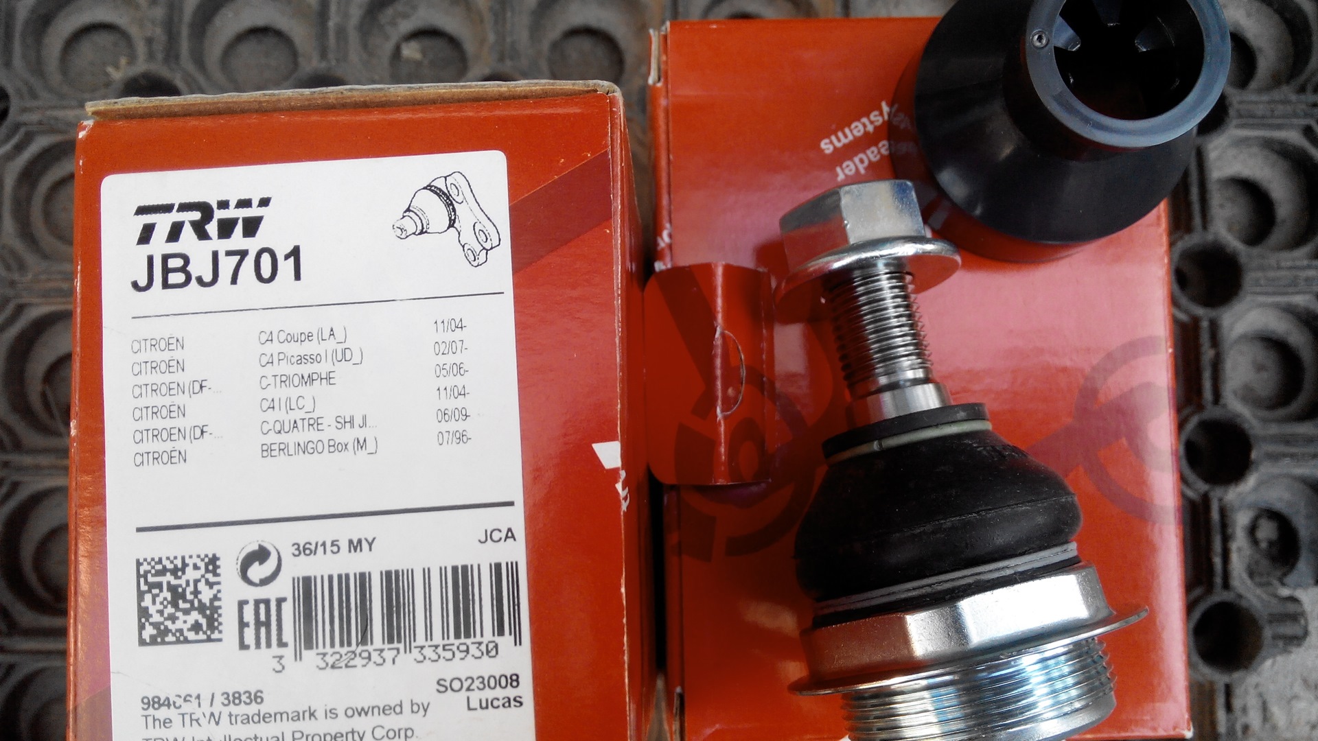

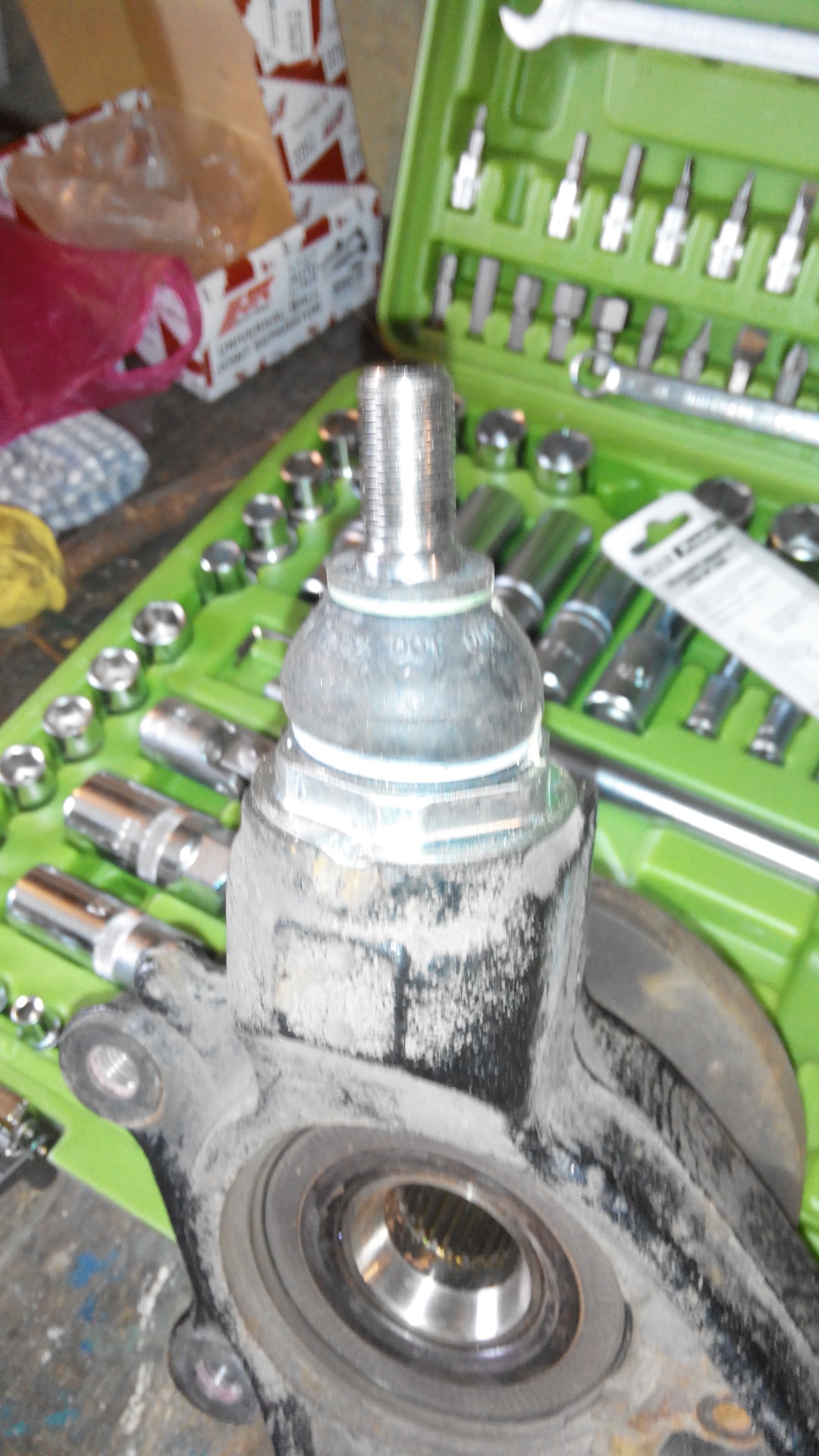

Итого каталожный номер оригинала 3640.73, замена от TRW JBJ791(275грн.)
Но зачем переплачивать за краску? Были куплены TRW JBJ701(213грн.)

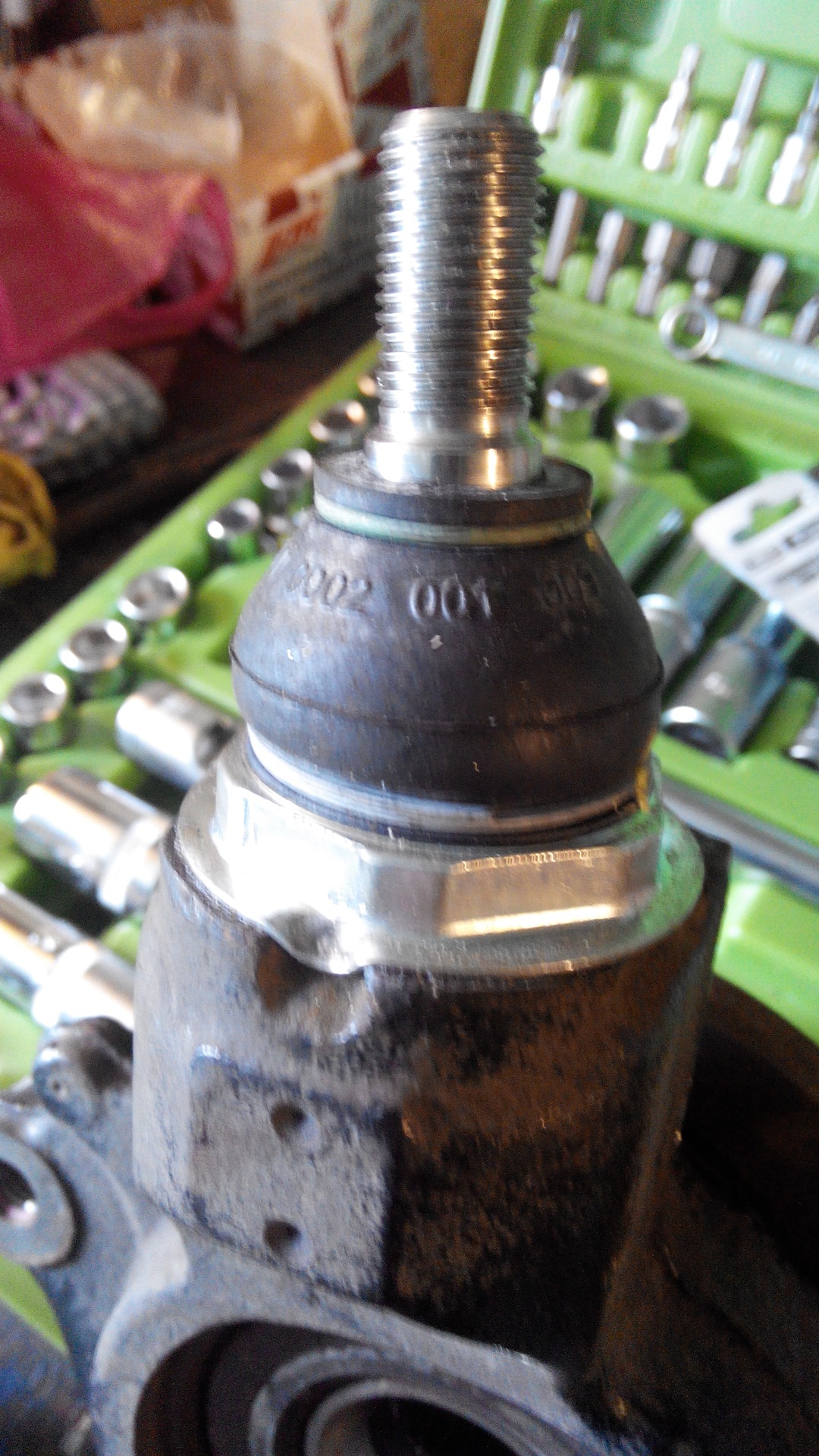

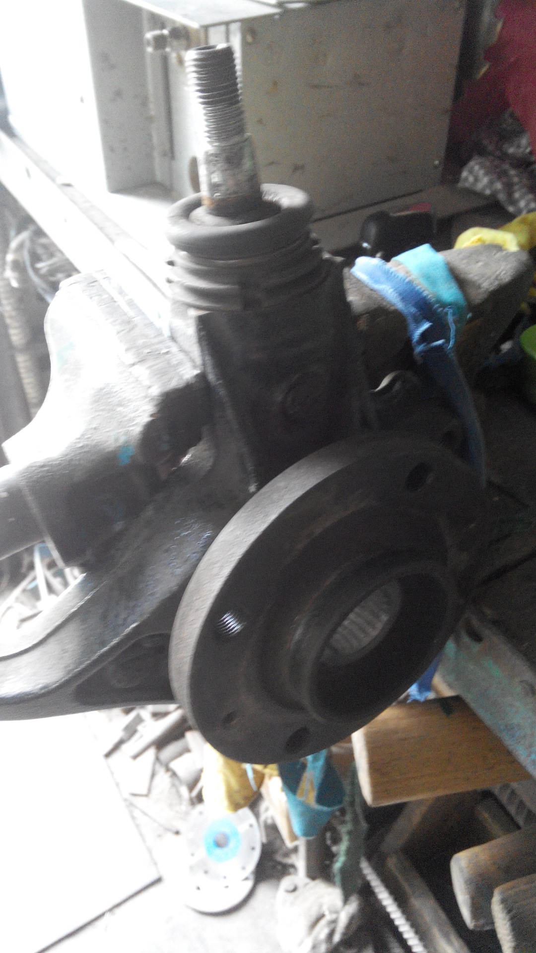

Сам процесс снятия и установки ступицы рассказывать не вижу смысла. Скажу только что для "отвинчивания" шаровой был использован попковый ключ, самый лучший вариант, испробовано и проверено на двух автомобилях ;-)
Ну и наслаждаюсь теперь более комфортной ездой.

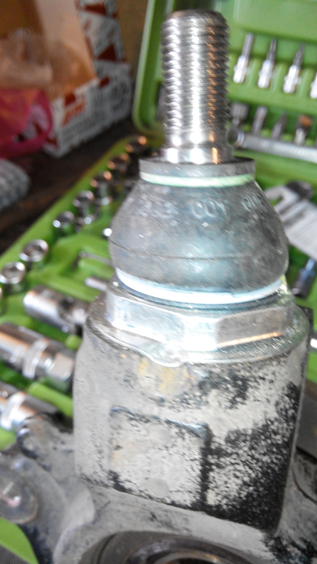

Существует еще такой параметр шаровой как размер конуса.Так вот на JBJ 701 он равен 12,97.А на JBJ 791 эксист к сожалению не указал.Но на заменителях оригинала пишет конус 15,7.Теперь вот мне интересно важный ли это параметр?
Если прыгать по заменителями то MEYLE 11-16 010 0000 РАЗМЕР КОНУСА, ММ 18.

Ты снимал поворотный кулак?
Конечно снимал, на фот ж видно что он зажат в тиски.
А зачем ты себе столько работы прибавил?
На месте не смог их открутить?
Даже не собирался пробывать крутить щаровые на месте. Это глупо.
Если еще не разу не менял шаровые, то попробуй менять не снимая. потом поделишся впечетлениями.))
в том то и дело что менял, если не путаю головкой на 41, выкрутил, а потом новые закрутил
за 20 мин все сделал, но это делалось на подъемнике
в яме я думаю чуть чуть по больше заняло времени
поддерживаю открутил на месте и никакой лишней работы.

резьбу смазать не забыл хоть?
Конечно смазал, И заклепал аккуратно, так чтоб можно было легче сбить.
Мне ж ее потом откручивать при следующей замене)))
