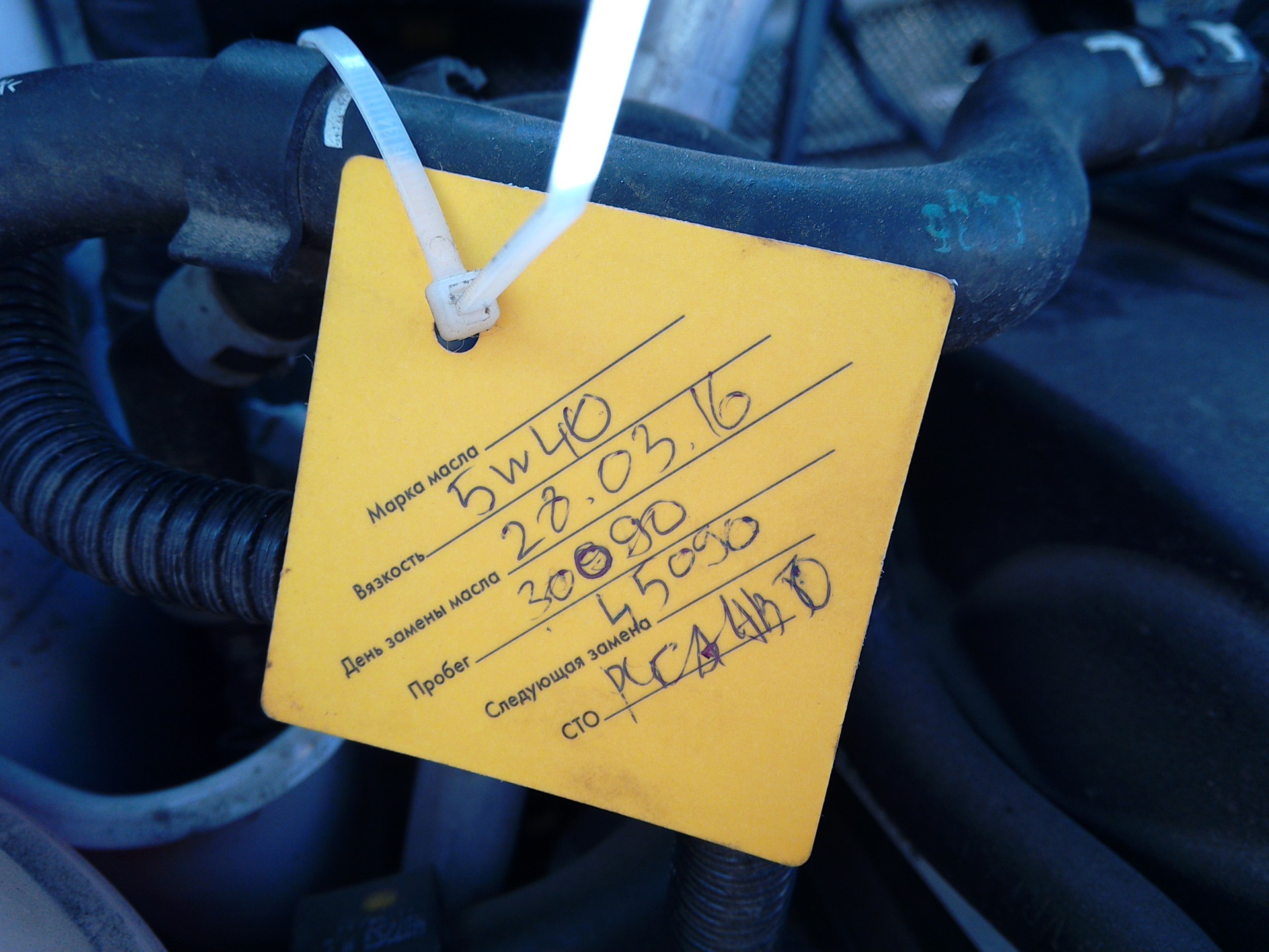

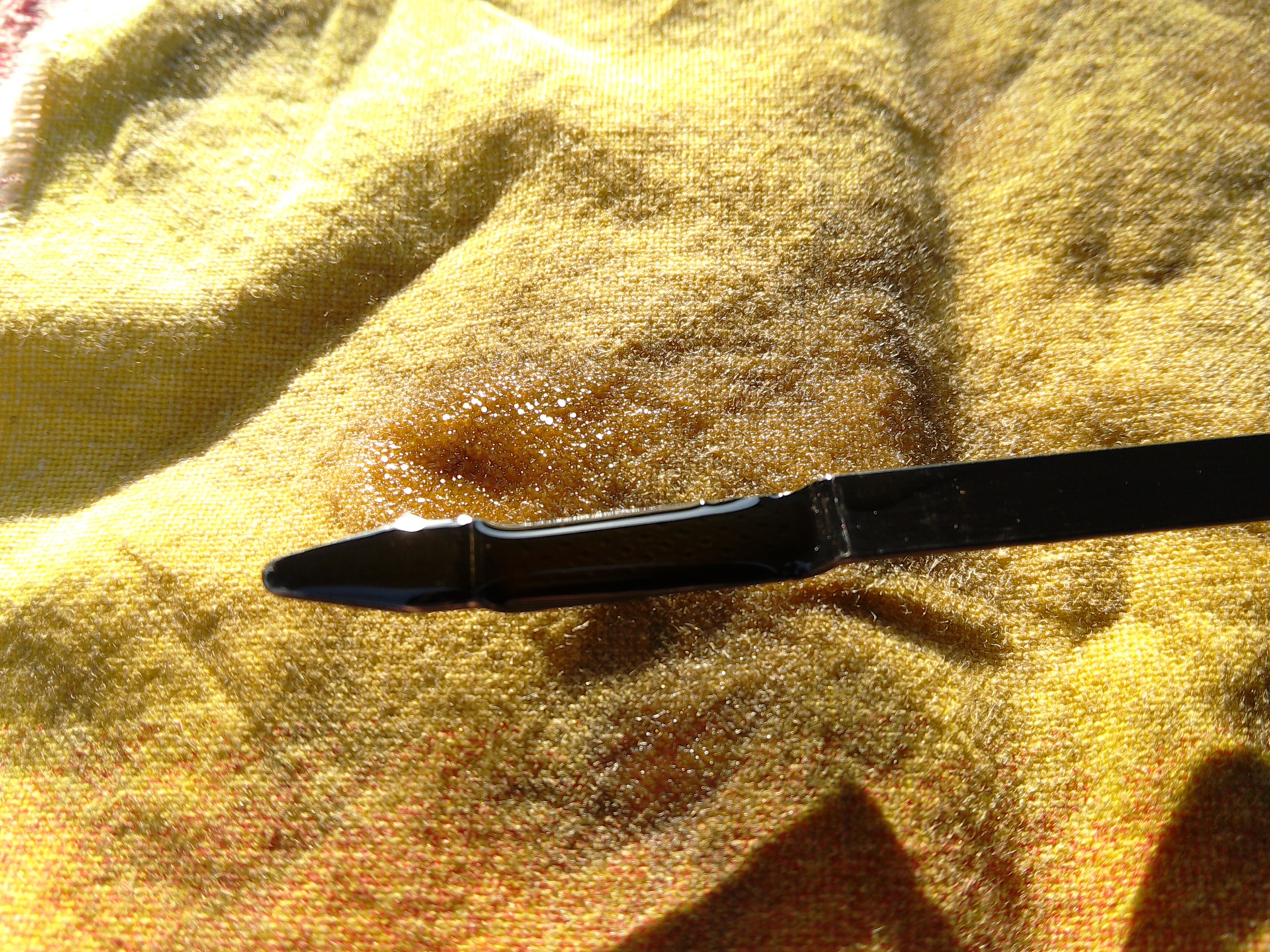

Всем привет! Это моя вторая запись на эту тему. В начале наблюдения за расходом масла в щадящем режиме во время обкатки никакого криминала выявлено не было. Позже обнаружилось, что расход-таки есть. Дилеры этот факт подтверждают.

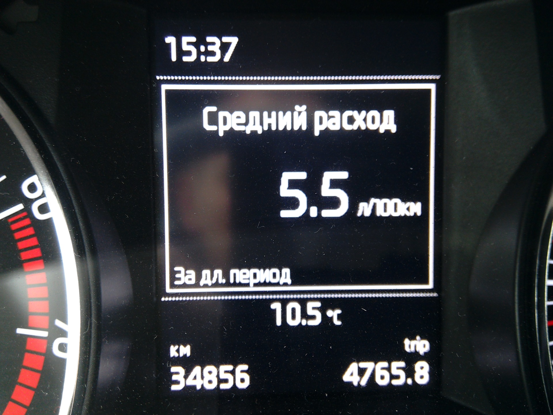

Замер был произведен на пробеге 30090 км после прохождения ТО-2. Дилер залил максимальный объем.Масло Shell Helix Ultra 5w-40.Замер уровня на пробеге 34856 км.Судя по среднему расходу, явно не гоняю. Всего однажды ехал по Новой Риге и пару раз на непродолжительное время доводил скорость до 170 км/ч. Есть предположение, что именно в этот момент съело бОльшую часть уровня масла.
Долил 3/4 до максимальной отметки. Для этого понадобилось около 400 мл масла. Больше в наличии у меня не оказалось.

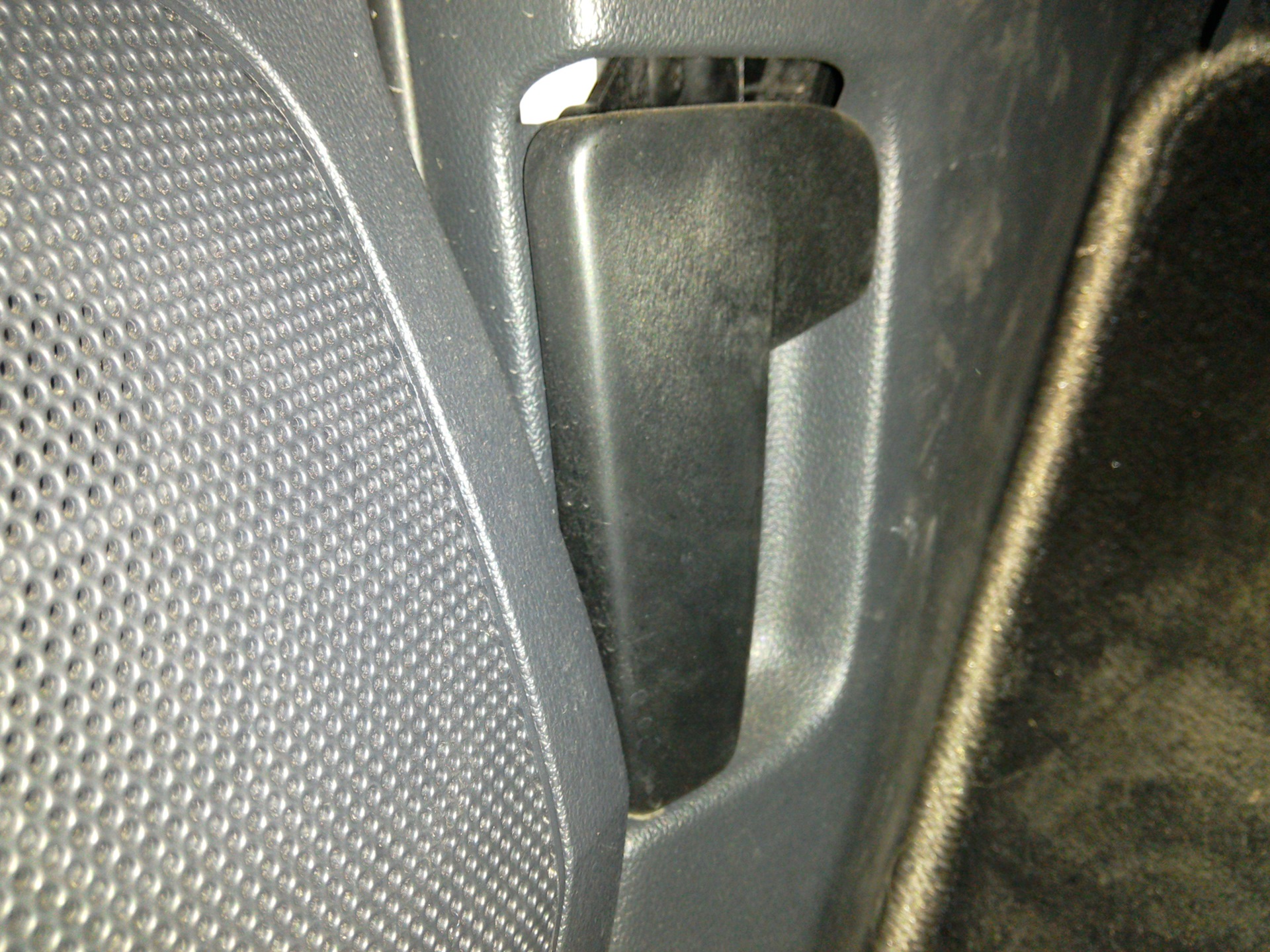

P.S. Маленькое наблюдение:
Ручка открывания капота сконструирована таким образом, что на ходу его открыть не получится, по-крайней мере, для этого придется открыть дверь. Не верите? Можете проверить :))
Да как так. Я как угорелый ношусь по Мск и платникам, кручу до 4-5 тыс на 3 и 4 передачах, на платнике регулярно 160 — 170 км/ч. И ни капли не уходит. Может таки дело не только в масле?

Про ручку открытия капота заметил практически в первый день, когда попросил открыть жену когда она была за рулем, и не тут то было)
А про масло, судя по тому что пишут, жрет на ХХ, и меньше когда крутишь, у меня первый раз долил на 6500, грамм 300, сейчас 11500, видно что упало, но не доливал пока. Езжу в основном на трассе)
Что вы хотели — на стенках такой хон "матовый" для улучшения смазки одноразового блока в ущерб маслу. Следите за уровнем, в этом двигателе нет индикатора низкого уровня масла! Можете ездить на сухом двигателе!

5-40 не густовато ли?! вообще расход масла в меру это нормальное явление для некоторых двигателей…
Перехожу на тридцатку. Опытным путем выяснилось, что кушает одинаково оба.

Дело в новом моторе.
Дело в том, что он жрёт масло в пробках. А по платникам и на скорости не жрёт. Отголоски ТСИ

у меня как раз по трассе жрет, при 120-160 км/ч

в руководстве допускается расход масла до 500 мл на тысячу…я в шоке был
а я вот недавно только на первом ТО побывал, поджирало где то 100-150 мл на тысячу, посмотрим как сейчас будет
500 на 1000 это если ездить 190км ч длительно тогда да а при спокойной езде если будет такой расход масла то беда с мотором !
На высоких оборотах 5000-5500 об/мин жрёт не только Шкода…
Вы уже разбирали?
нет еще, вот будет скоро первый CVWA на разборе из-за масложора, очень интересно, буду все фотографировать )

Вот и слежу. Других тоже об этом предупреждаю.
а бортовик с максидотом? и не уведомляет о низком уровне масла?
Максидот есть. Уровень масла есть у Ауди. Тут нет ни у кого. Только критически низкое давление на оборотах.
