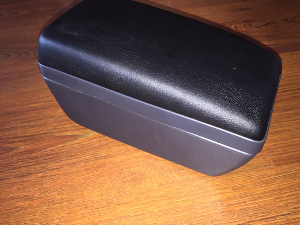

Проезжал авторынок, забежал за крепежами для салона.
Наткнулся на кожзам, урвал последний кусок за 200 р, и клея взял самого простого за полтинник.

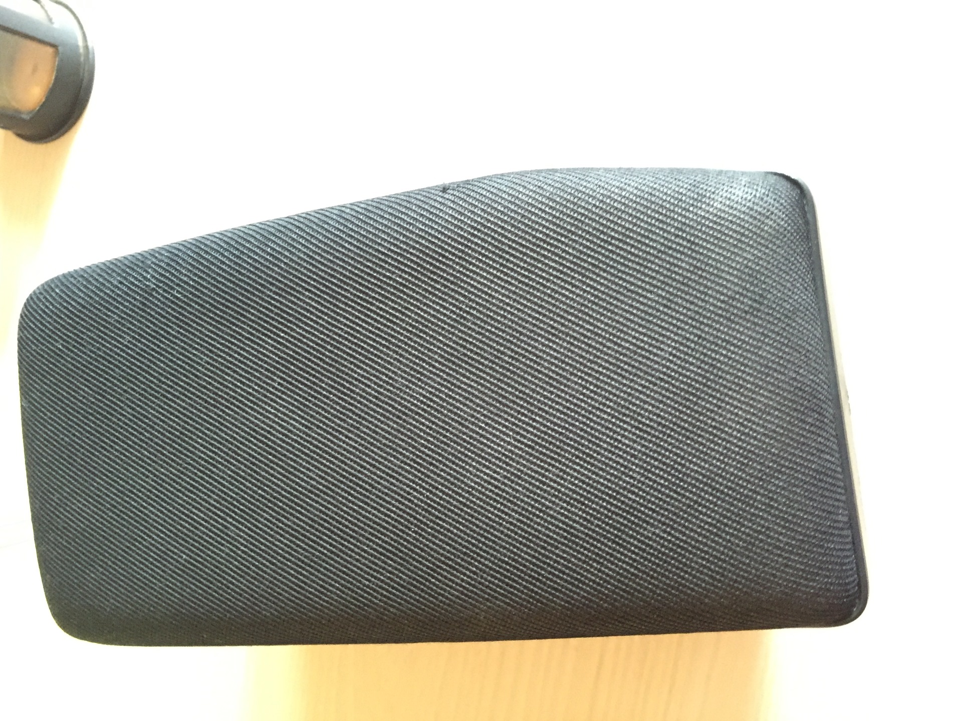

Раскрутил подлокотник и понёс домой.
Отрезал с запасом купленный кожзаменитель.
Осталось ещё штук на пять таких подлокотников 😆

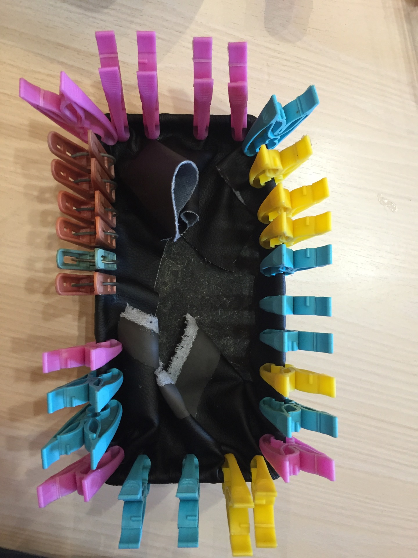

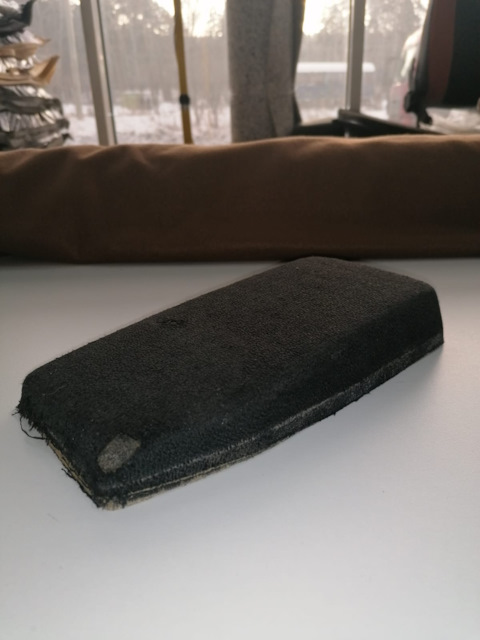

Прогрел феном внутреннюю часть крышки подлокотника ( чтоб клей отстал), и смело обмазал всю поверхность клеем прям поверх старой обивки- края которые поджимаются в корпусе подлокотника смазал пообильнее.

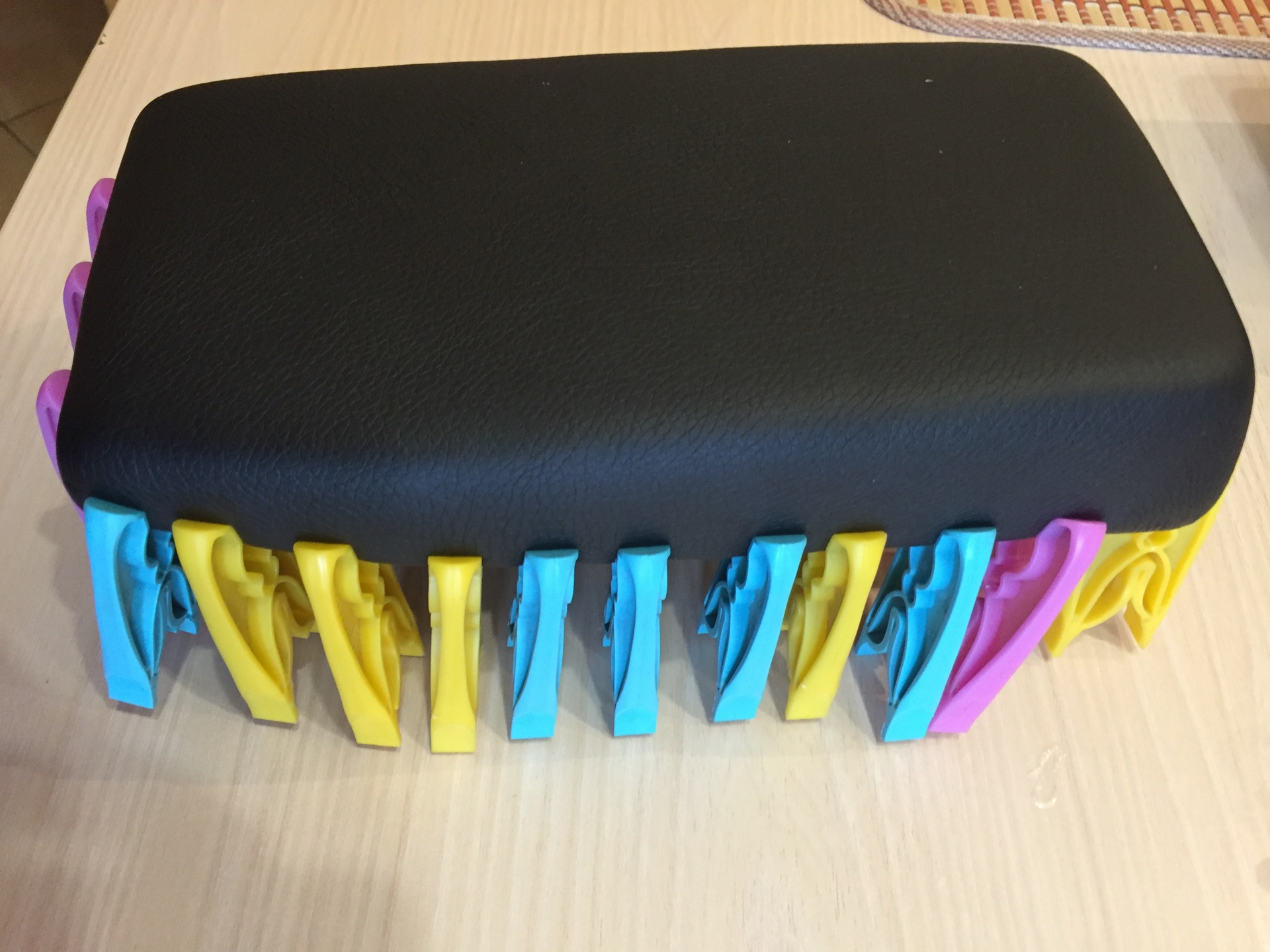

Обтягивал углы очень сильно, но по клею хорошо тянется.
Уже натянутые места фиксировал крепкими прищепками для белья.
Подождал пока прихватиться клей, отрезал излишки кожи (если будете проделывать так же, то советую оставить больше запаса — тянуть будет легче)

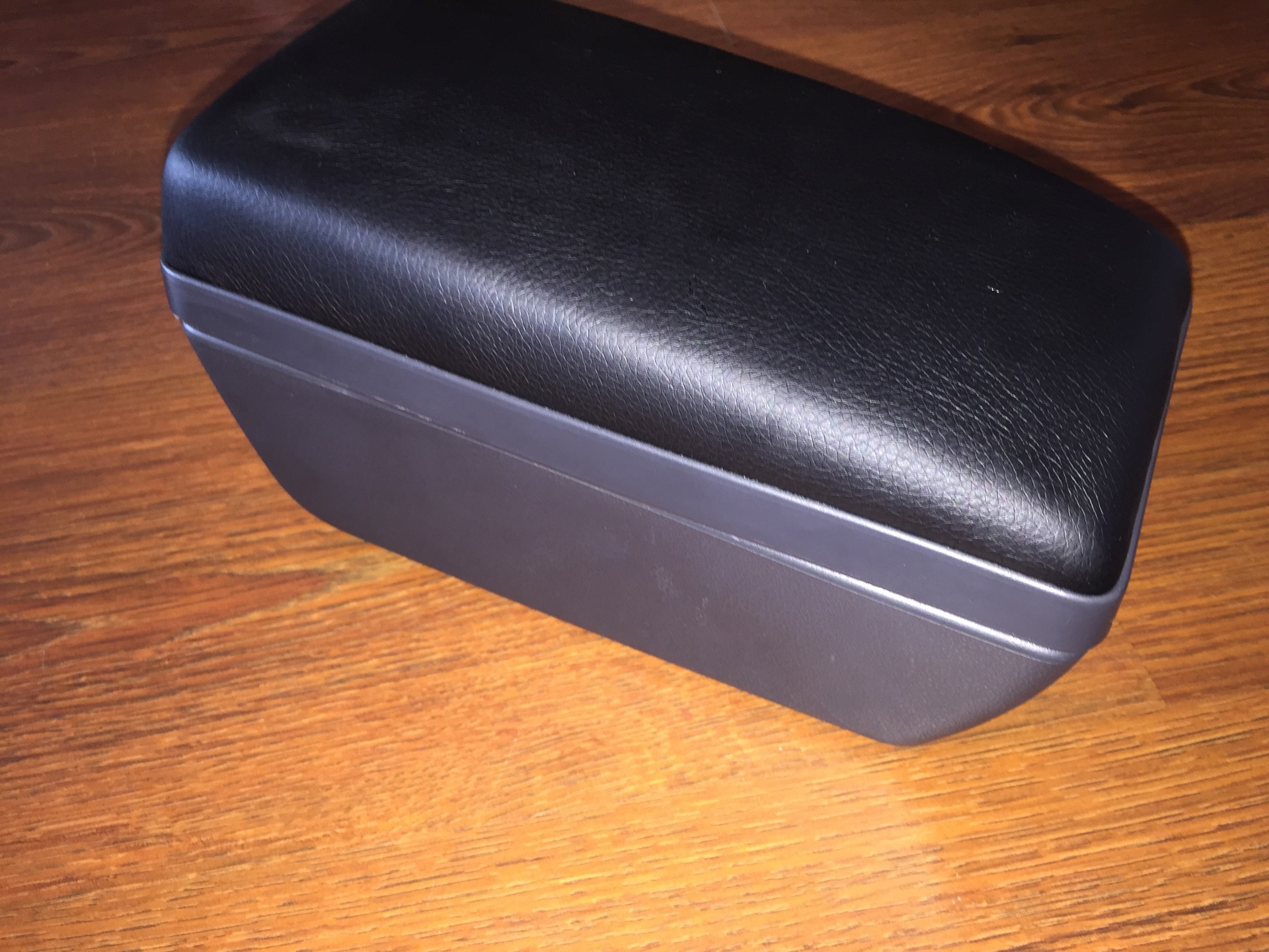

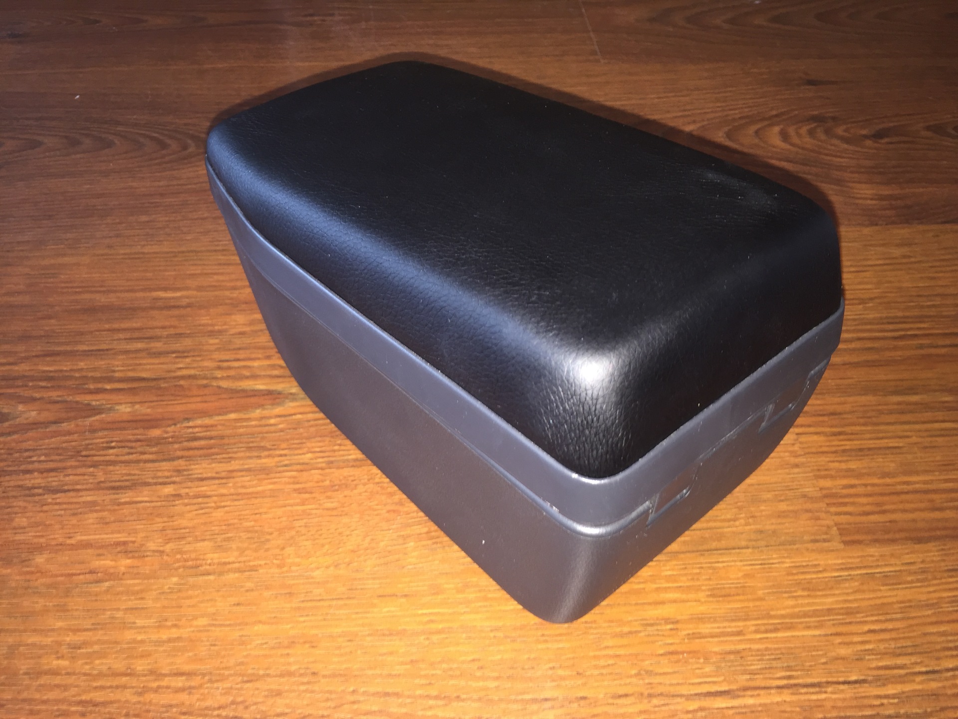

И очень плотно он залез в своё место.

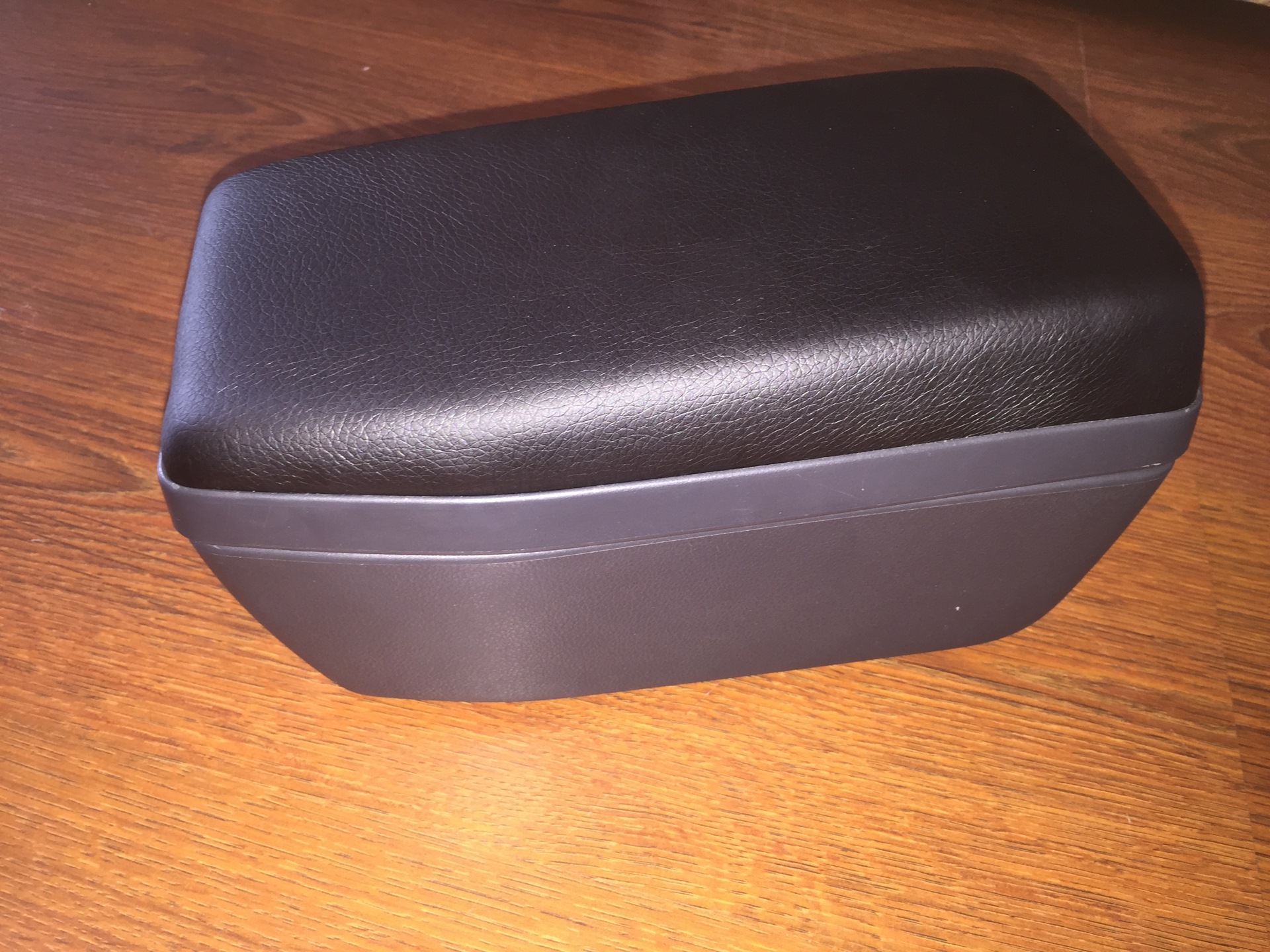

Но вообщем вроде не плохо вышло, лучше чем было?)

Норм получилось, смотрится шикарно!
спасибо)
Тоже надо так замутить ))
