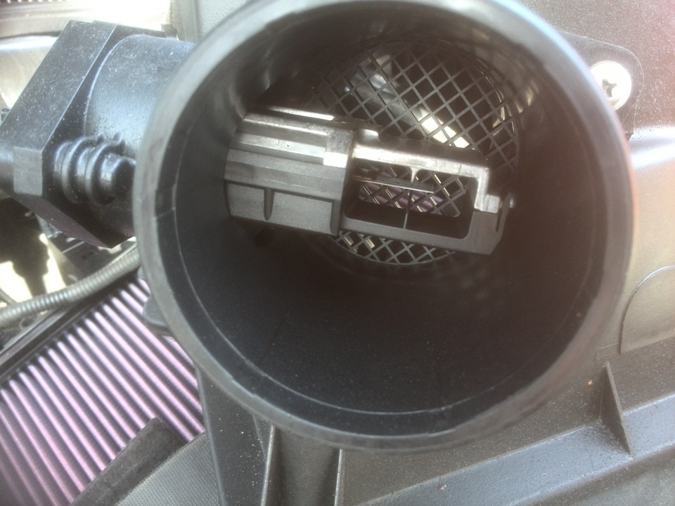

Являясь сторонником принципа "пить Боржоми, когда ещё не поздно" решил в качестве превентивной меры от возможных проблем почистить датчик массового расхода воздуха .Загрязнения сенсора ДМРВ приводят к сбоям в правильной оценке количества воздуха, поступающего в двигатель и нарушению состава горючей смеси. Ухудшается запуск двигателя, стабильность холостого хода, падает мощность, поднимается расход топлива. Проблемы с двигателем способны повлиять на работу автоматической коробки передач. В большинстве случаев очистка ДМРВ помогает избежать дорогостоящей замены датчика и полностью восстанавливает работу двигателя.Делал всё по инструкции — Обильно распылил препарат на чувствительный элемент датчика и дал стечь остаткам загрязнений. Использовал проверенный временем и собственным опытом Liqui Moly

Специфический/редкий дмрв. Результат от чистки был?
Результат был — стал чистым !
Это не датчик, нужно его снять с корпуса и датчик будет внутри, две проволочки.
