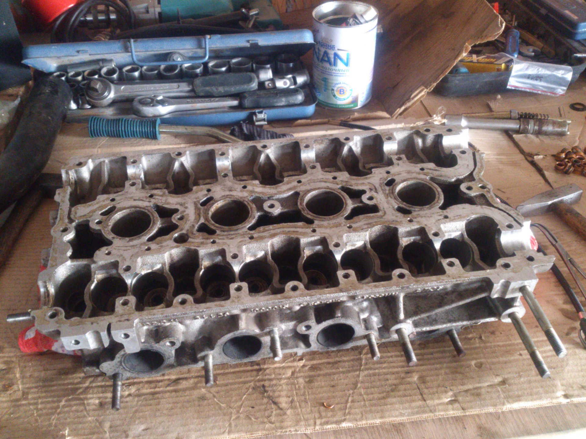

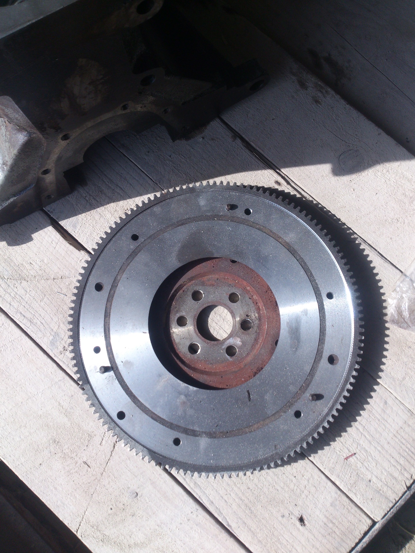

Давно хотел себе поставить шеснарь, наконец то собрался духом и деньгами к отпуску и решил начать строить корч. Забрал голову и еще кое какие комплектующие.

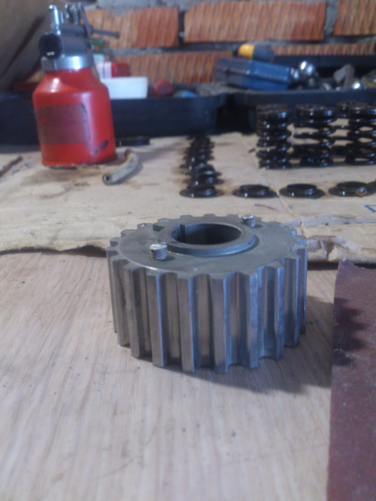

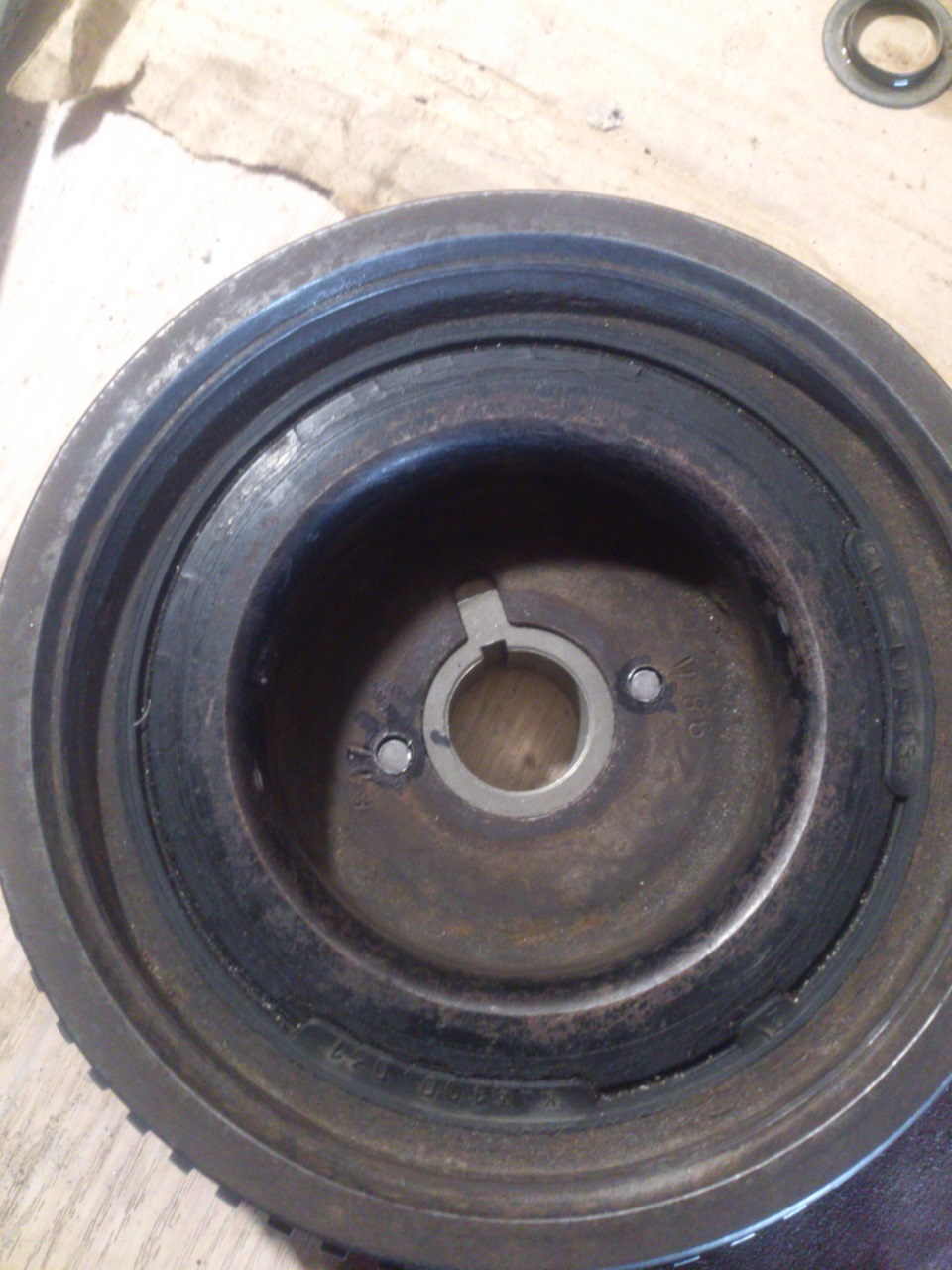

Так как у шеснарей есть болезнь проворачивать шестерню коленвала относительно демпфера товарищ настоятельно рекомендовал сделать такого рода доработку
Подготовили бошку, притерли надо скидывать свою восьмиклапанную и тут шок, слезы, запой…

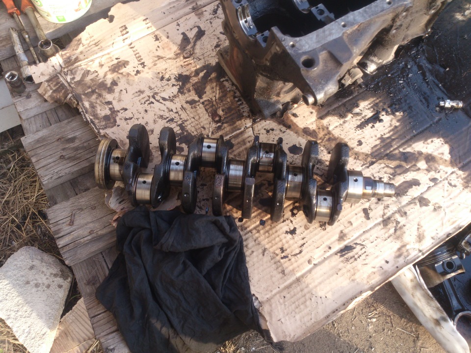

Думал просто подобрать поршни по группе, чтобы без расточки, но нет… Расточка блока однозначно, сука через ремонт! Снял блок…

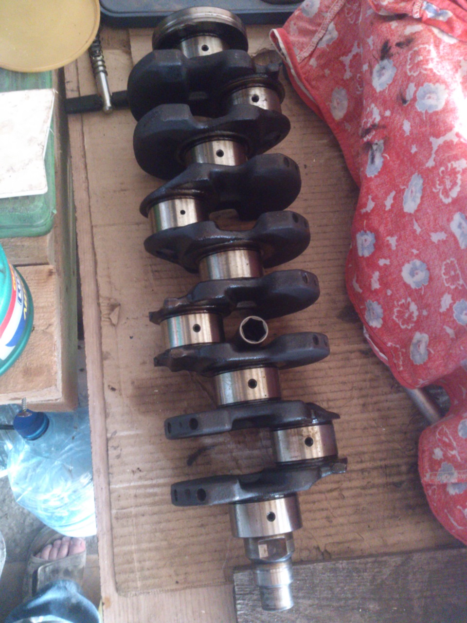

и к токарю, а там расточка блока под второй ремонт, коленвала под первый и проточка маховика и до кучи фрезеровать блок!
Денег жалко, но делать надо… Забрал, все нравится…
Проточил все на 5+, надо собирать…

Голову надо рассверливать и ставить девятошные болты, которые надо укорачивать… Доработок много, пиши что интересует, постараюсь ответить)))))

ну мне встало все около 25, а с моими выебонами 35
что еще на 10 даработал?
Облегченные шатуны, увеличенный дроссель, турбо помпа, усиленный ГРМ, 51-ая труба вместо резонатора и уже не помню по мелочам

Повезло клапана с седлами уже были увеличенные и увеличенные впускные и выпускные окна
