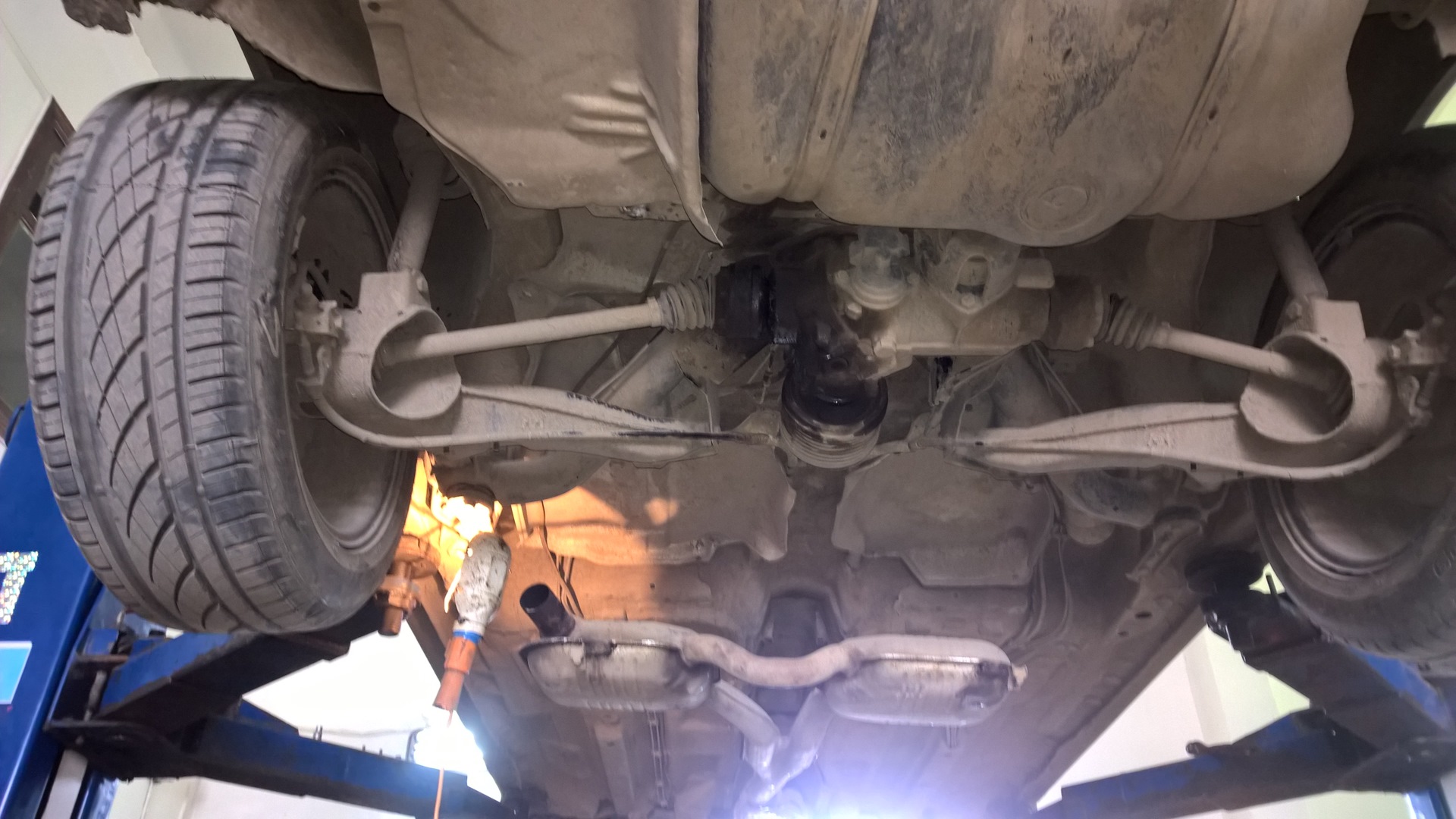

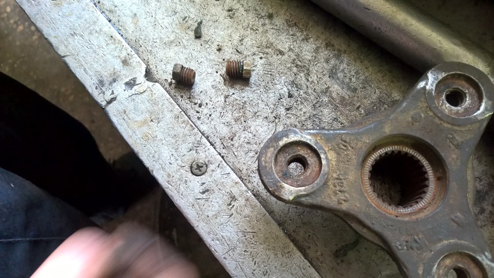

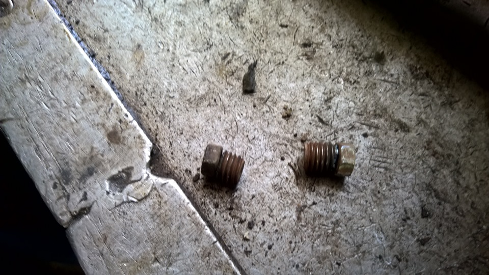

Салам! случилась беда… еду не предвещая беды… еду крадусь 40км/ч. ну щас быстрей не езжу… и тут стук бах трах… думаю по ходу граната внутреняя. залазию вниз гранаты на месте… потом не взначай смотрю на мягком соединении нету болтов и кардан от хвостовика углового редуктора отсоединен. потом кардан провернул смотрю болты 2 шт весят их вытаскиваю а они открутились и на конце обломались . и остаток резьбы остался в хвостовике западлицо ушел. ну и сутра в сервис по ехал потехоньку.

Нет звуков вообщ ене было! чисто был звук как граната внутреняя хрустит по прямой! от чего такой звук потомучто кардан падает на рейку рулевую и болты через свой промежуток так стучат об рейку

хмм, там болтики-то не слабые… время сыграло роль или резкие старты? )))
Вот именно я его уже. Менял это мягкое соед. Болты новые по ставил. Резкие старты были но не столь часто))
