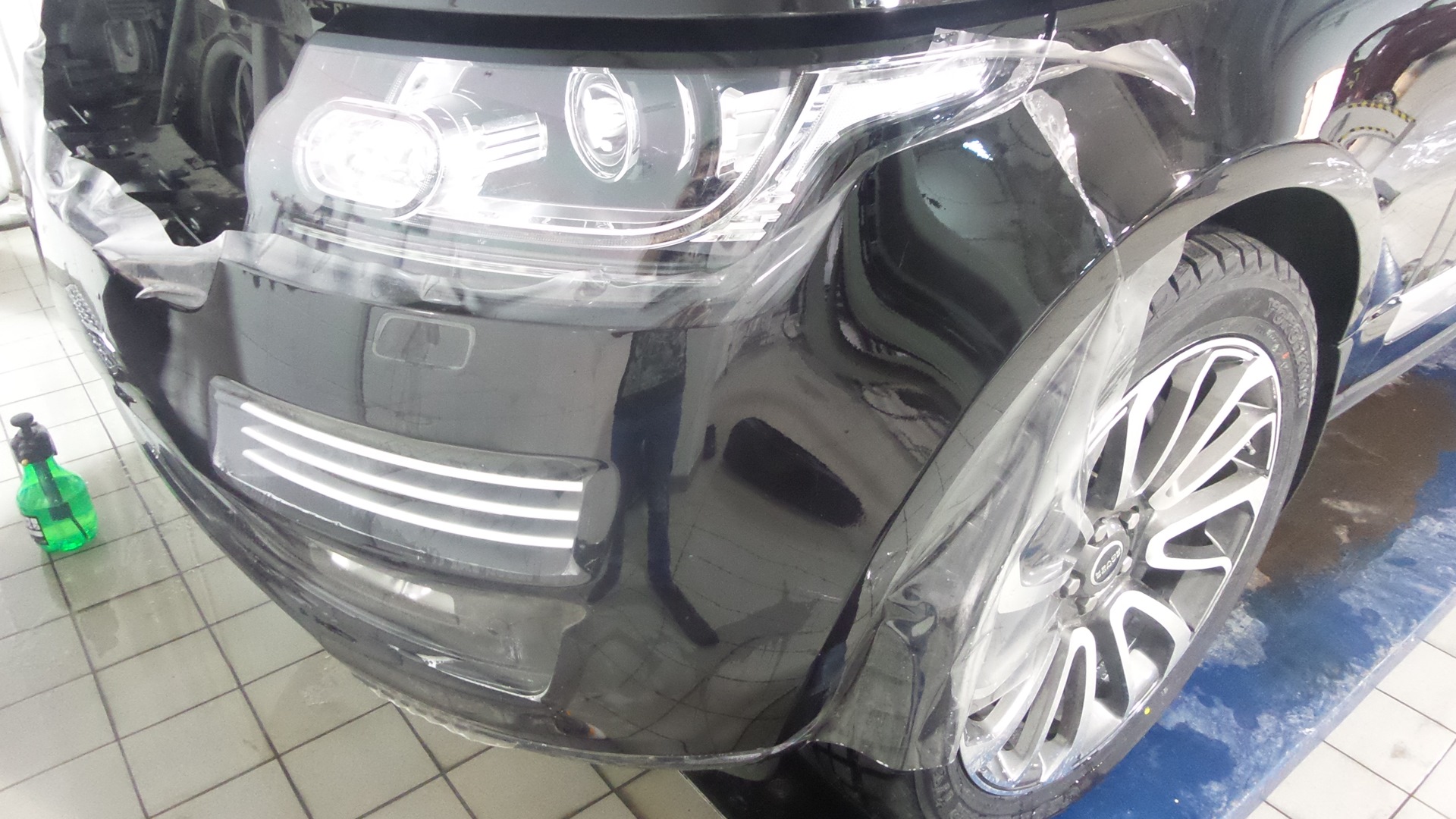

ya branirval u dima s holona ves peredok sdelal plus fari i zirkala
О спасиб за совет.
Скажи, сколько времени и километров ты уже проездил с этой пленкой, и весь передок это бампер и капот, или крылья тоже?
Сколько это в шекелях тебе вышло?
И скажи, что ты думаешь про SunTek в Тель Авиве, они нормально делают?
prayhal uje 2000 kilometrav 2 meseza nazat delal…eta bamper kaput kralya toji plus fari zerkala…vishla mne 3400 shikili s rabotayi i dlayi 5 let garantyi plus esli kakoyta kasyak payvlsya to on vse espravlayit…ya dumayo shto suntek videt daruji videt…ya delal vot tut www.facebook.com/carart.co.il/?fref=ts

tebe ploynka panadbyza patamushta kraska o4en nijnaya u leona ya kakta na pakatushk ganyal tak kagda vernulsya zamytil shto kamyin papal v bamper i kraska ushla preshlos zakazavat po code krasku poslyi etava srazu payhal delat plynko…ya mayo mashinu sam nu kagda vpadlu edu v k bino katoryi nahodyza na zomet byit dagan plonka ni meshayit vse kak nada ni4ego ni atklvayza…umnya est znakomyi on s plonkayi 2 goda edzsyit i vse ok…a daji esli shtota ni tak prihal abratna k dimyi tam gde ya delal i on tebe vse papravyit …plonka univgo klasnaya ot firmyi XPEL o4en ka4estvnaya!
