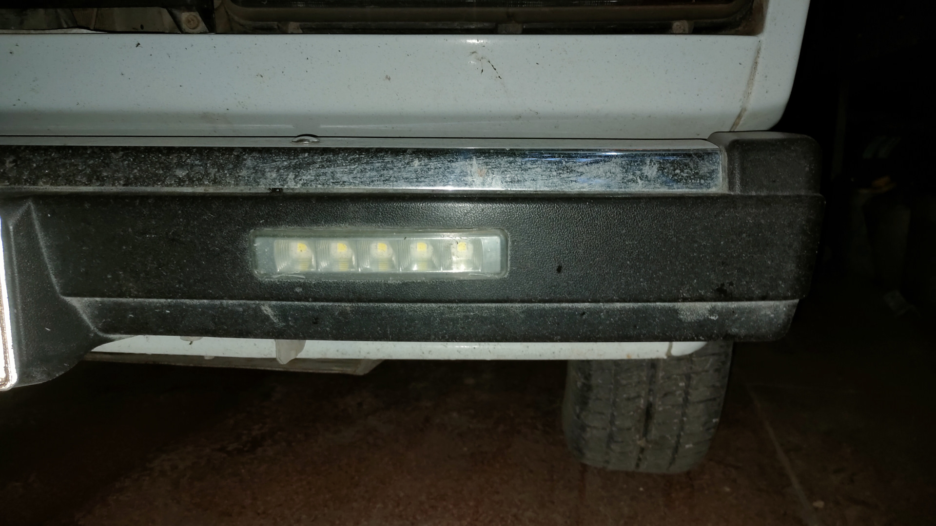

Одной из несомненно полезных доработок является установка дневных ходовых огней. Смысл их установки заключается в том, чтобы снизить нагрузку на генератор автомобиля (и как следствие продлить жизнь аккумулятору), при этом не снижая заметность автомобиля в дневное время суток. Помимо прочего, правильно установленные ДХО избавляют владельца от необходимости каждый раз включать/выключать фары ближнего света (как раз с этим у меня были большие проблемы — на моем Mitsubishi они включаются автоматически).
Выбор готовых, универсальных комплектов ДХО просто огромный, цены колеблются от 200 рублей до нескольких тысяч. Сильно экономить при выборе я не стал, выбрав модель, более-менее похожую на то, что по праву может называться — дневными ходовыми огнями.
Качество изготовления очень хорошее. Корпус (задняя часть) выполнен из алюминия, между стеклом и корпусом проложен резиновый уплотнитель, на проводе установлена пара герметичных разъемов. Светодиоды используются типоразмера 5730, в качестве ограничителя тока используются резисторы номиналом 56Ом. Светодиоды установлены на плате из фольгированного алюминия, сзади каждой пары светодиодов — теплоотводящий выступ корпуса (см. фото).
На питающем проводе установлена колба с предохранителем на 2А.
С установкой все довольно просто — штатные кронштейны прикрутил на винт/гайку к бамперу, провода уложил в электроизоляционные гофры и провел под капот.
Система крепления кронштейн-корпус ДХО мне показалось очень слабой (корпус запросто может вылететь из кронштейна), поэтому дополнительно в нижней части корпуса были просверлены отверстия насквозь через кронштейн и корпус, в корпусе нарезана резьба М2, а затем в полученное отверстие закручен винт М2.
При установке были учтены все требования ГОСТ относительно места размещения ДХО:
Поскольку целью установки ДХО было не только снижение нагрузки на генератор, но и автоматизация их включения, сделал небольшой "блок управления" включения ДХО.

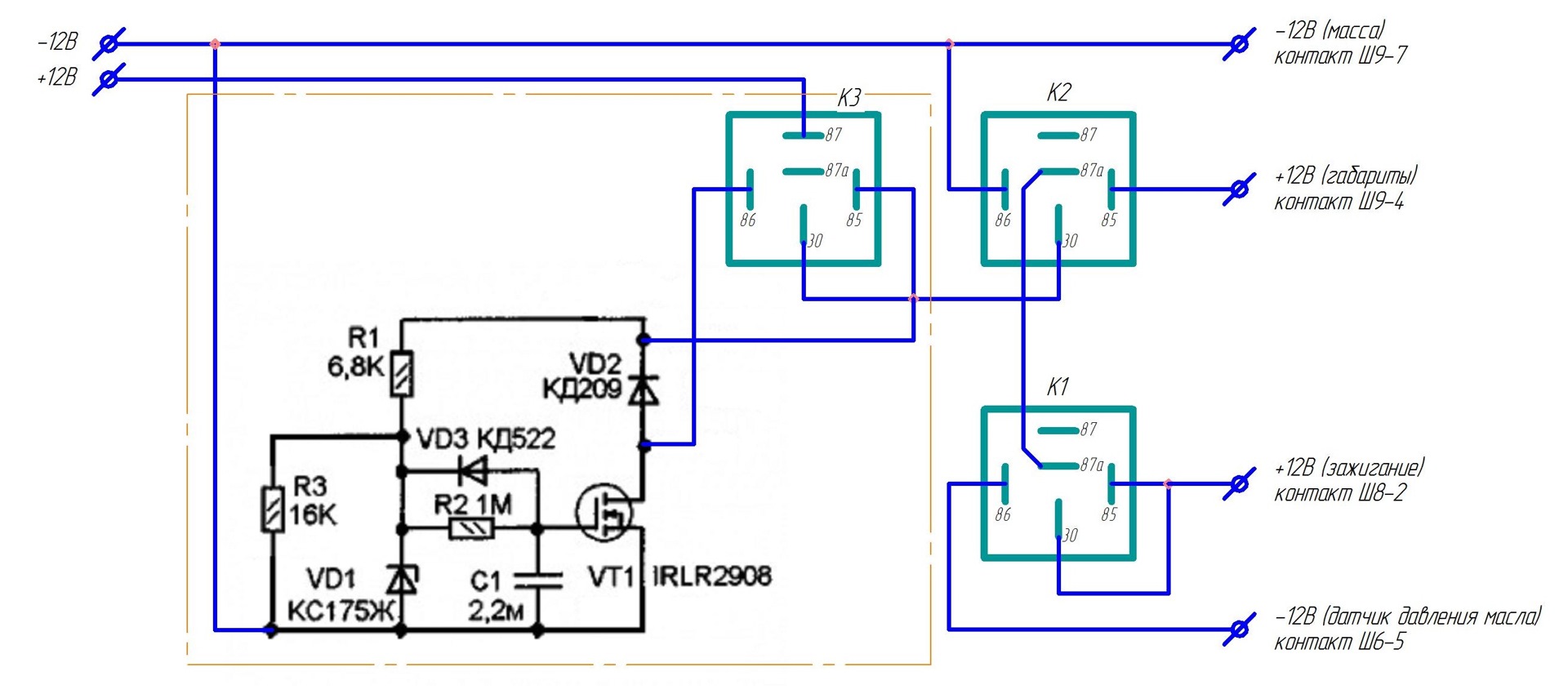

Схема "блока управления":
Принцип работы следующий: пока двигатель не заведен (+12В с зажигания и -12В с датчика давления масла) реле К1 разомкнуто, питание на ДХО не поступает. Как только двигатель запущен, -12В с датчика давления масла пропадает, реле К1 выключается и замыкает контакты 30-87а, ДХО включаются. Если в какой либо момент включить габаритные огни, ближний или дальний свет, реле К2 включается и размыкает контакты 30-87а, ДХО выключаются. Моргание дальним светом фар не приводит к выключению ДХО (все по ГОСТ).
Изначально схема состояла только из реле К1 и К2, но в результате испытаний было выяснено следующее явление — в момент включения зажигания ДХО успевают включиться буквально на долю секунды и тут же гаснут, тоже самое происходило и при переключении выключателя габариты-ближний свет. Это связано с тем, что у любого реле есть такой параметр, как время переключения и пусть это время достаточно мало — 0,3-0,5 сек., тем не менее этого времени было достаточно для того, чтобы ток на питание ДХО успевал пройти по цепи контактов 30-87а реле К1 пока оно не разомкнется.
В общем многих, я думаю, устроил бы и такой вариант автоматического включения/выключения ДХО, но, к сожалению не меня… Поэтому в схему было введено еще одно реле К3 замыкающее свои контакты с небольшой задержкой — примерно 0,7-1,0 сек. Задержка включения реле К3 реализована при помощи схемы задержки включения, которую я уже много раз применял в своем Mitsubishi Lancer X:
Таким образом ток, успевающий пройти через реле К1 до момента его срабатывания, не проходит через реле К3, которое включается с задержкой. Включение габаритов, ближнего или дальнего света фар также приводит к отключению ДХО, моргание дальним светом — ДХО не отключает. В общем вторая схема полностью соответствует требованиям ГОСТ.
Помимо реле и схемы задержки я еще поставил стабилизатор тока на входе ДХО, его можно и не ставить (роль стабилизатора конкретно в моей модели ДХО выполняют токоограничивающие резисторы).
Для полного контроля за работой ДХО можно ввести еще одно реле, размыкающее свои контакты при включении ручника. При такой схеме подключения ДХО не будут работать до тех пор, пока не будет опущен ручник.
Во всех трех схемах есть "адреса" нужных проводов для подключения блока управления (пример "контакт Ш9-7"). Таким образом "блок управления" очень удачно размещается рядом с монтажным блоком.
Обязательно на входе "+12В (зажигание) контакт Ш8-2" нужно поставить предохранитель на 1-2А.

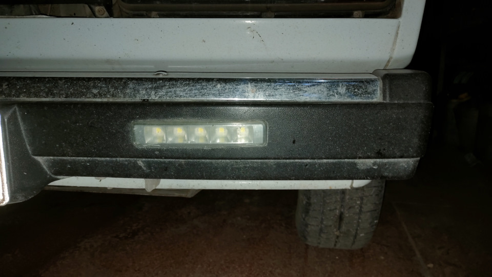

Результат проделанной работы:

Как же всё сложно писец…Я обошелся одним реле схемы подключения в бж.
Так дело было не вляпать на соплчх за 5 минут. А сделать чтобы работало как иномарке. И схемы никакой в бж нет. Там вообще ничего нет.
в Hyundai Lantra смотри. На ваз 2107 уже ничего не будет.

лайфхак по подключению — плюс берёте от зажигания или генератора, а минус — с плюса габаритов. и всё! без всяких реле. завели двигатель — дхо включились, включили габариты — отключились.
Ну будет не так. Включил зажигание и они уже горят. Вот есди с генератора, то еще да — поверю. И то начнут гореть в момент прокрутки стартером
а как понять "минус с плюса габаритов"?
буквально. минус от дхо подсоединяется к плюсу габаритов. И ДХО работают т.к. масса для них идет через нить накаливания лампочек габаритов. При включении габаритов диоды дхо размыкают цепь (p-n переход) и дхо отключаются. Схема испытана не одним мной и далеко не на одном автомобиле, ничего не коротит, не сгорает и работает в соответствии с гостом. Этот метод мне подсказал опытный электрик со словами — не, клиентам мы рассказываем про микросхемы, реле и прочая, а там работы на 7 минут.

Я пробовал. И не раз и не два, и не на одной машине. Все работает, ничего не коротит.
