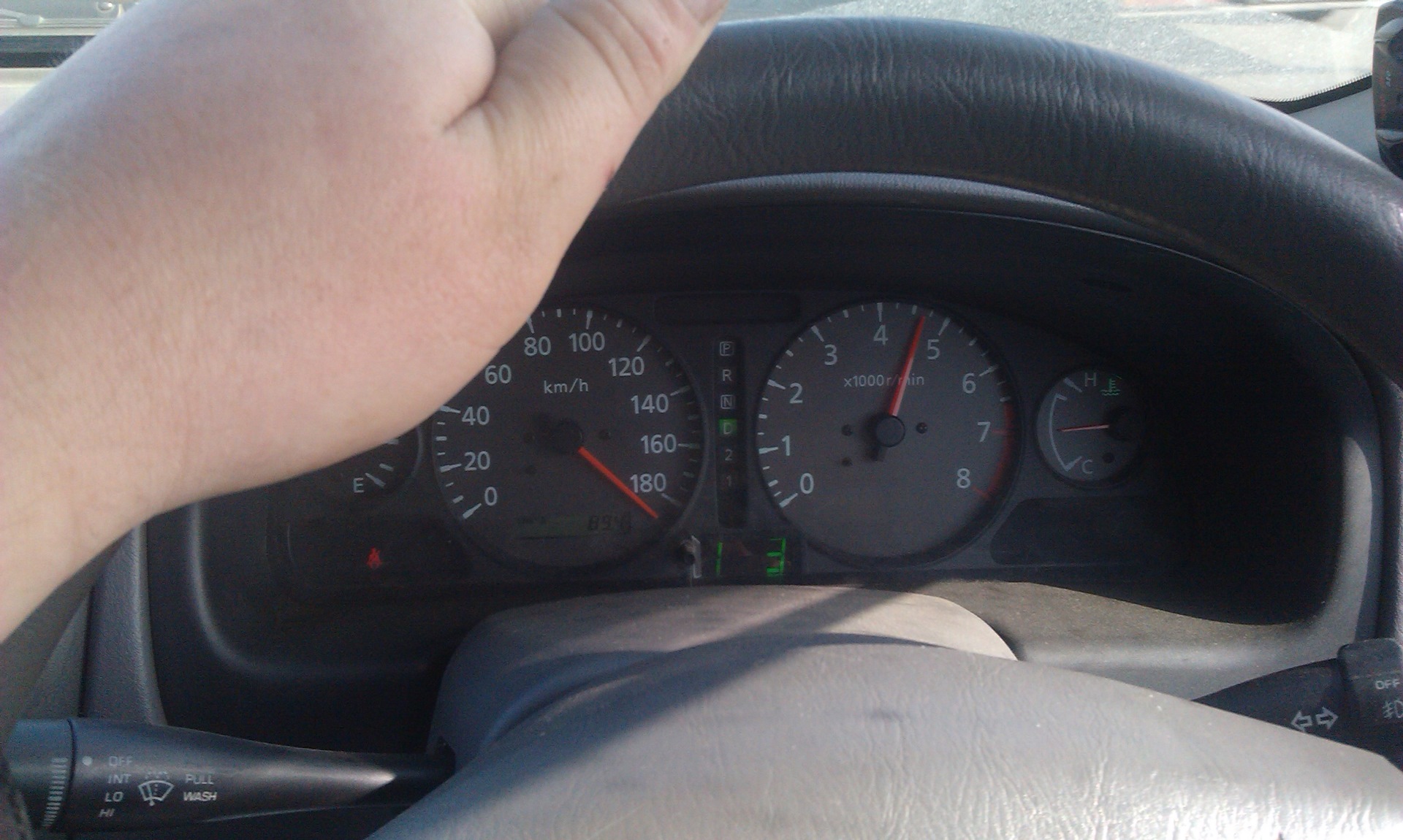

В общем не долго ждал после замены цепи и решил попробовать а сколько же пойдет теперь?
До замены двигатель работал следующим образом:
со старта педаль в пол:
1. тупняк но разгоняется
2. при определенных оборатах, а где то 3000 тысячи чувствовался подхват
3. этот подхват был тысяч до 4500-5000 далее орем, но не едем.
4. нормально набирали 140 км в час и до 150 медленно, а далее 160 вообще не але(хотя на полторашке было 180 помоему(лень журнал листать))
5. хх обороты держались в районе 500
После замены:
1. набираем нормально во всем диапазоне
2. если при старте полный газ то слышен небольшой букс колес (4 вд не забываем)
3. тяга равномерна
4. хх в норме около 700-800
5. максималка на фото
И такой вопрос при наборе данной скорости сработала типа отсечка, как при максимальных оборотах и из за нее дальше разгон был прекращен так как не давала.
Дак вот вопрос в этом если у нас ограничители максимальной скорости?

на автомате передачи длиньше, у меня на 4т только 140… 180 ближе к отсечке наверно будет
