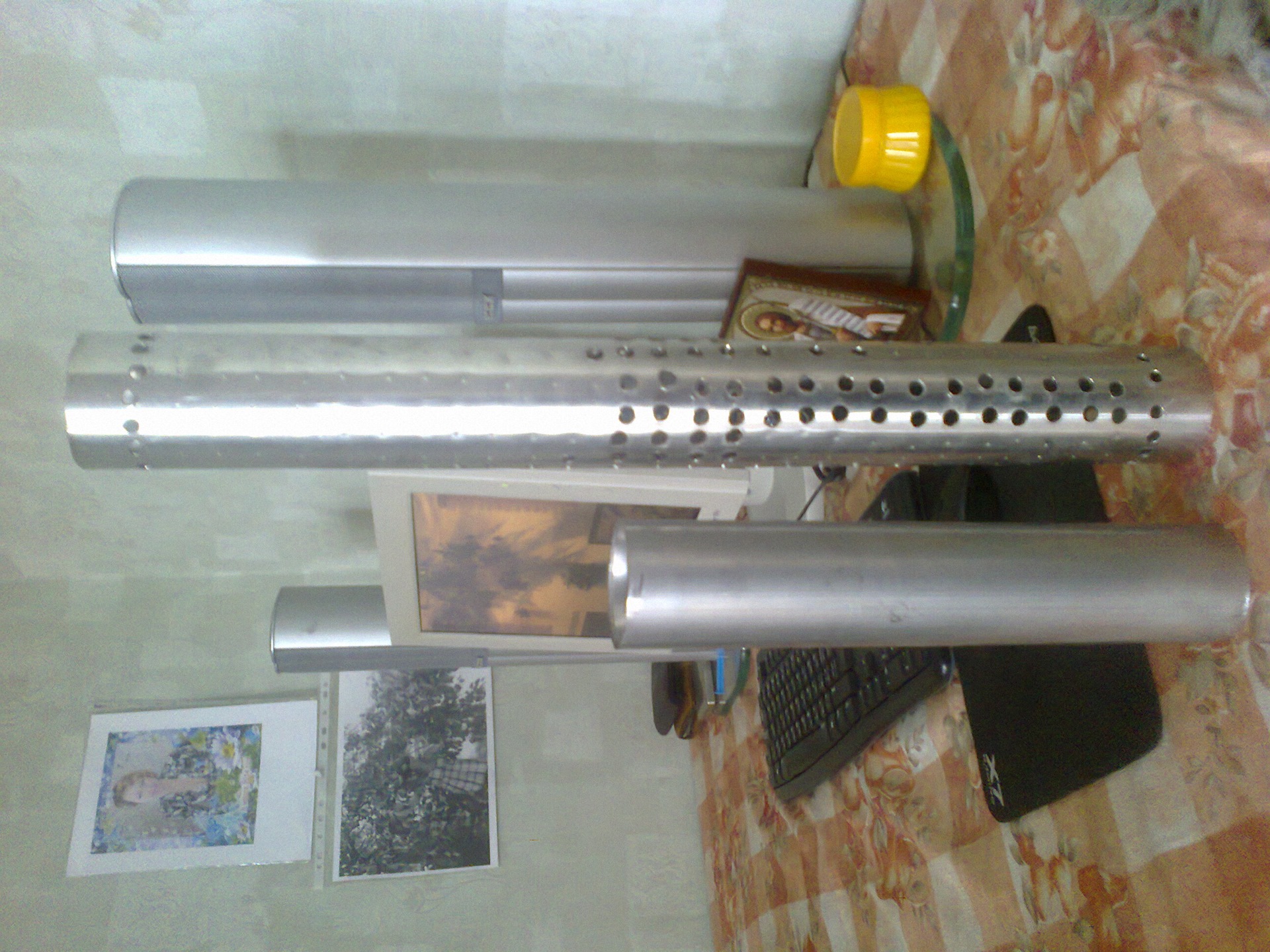

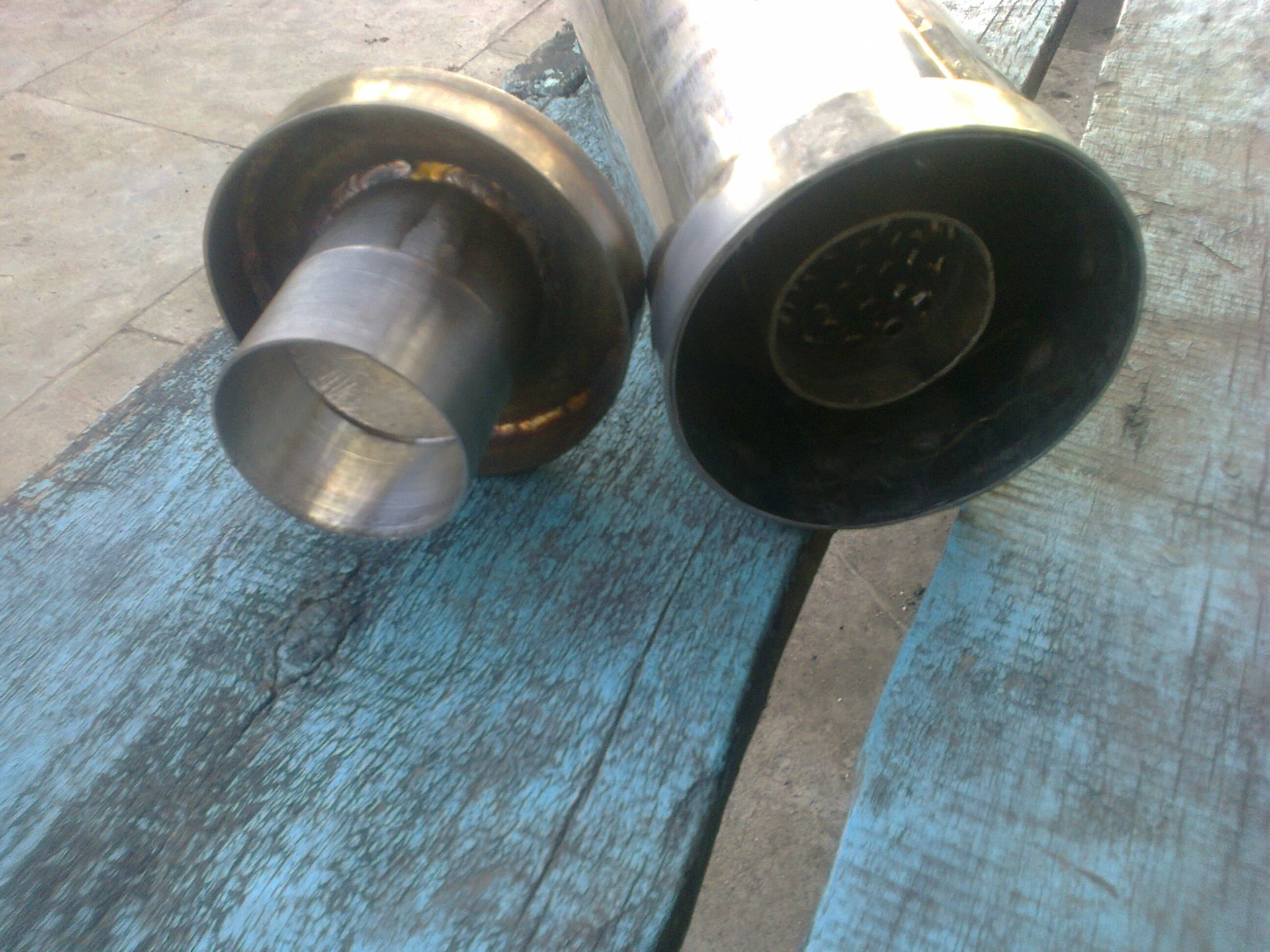

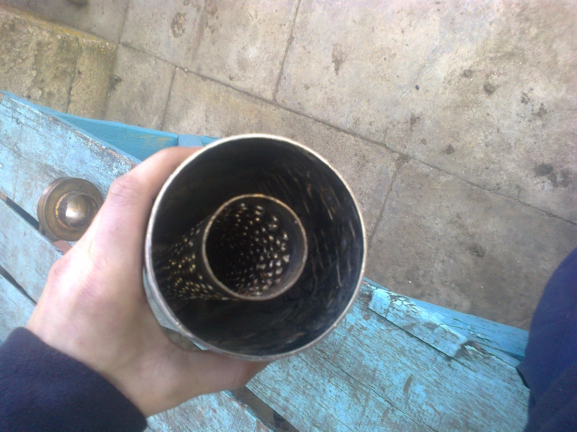

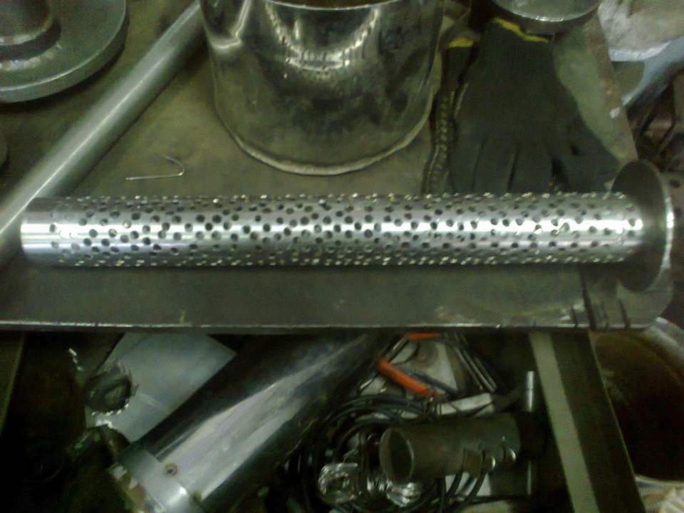

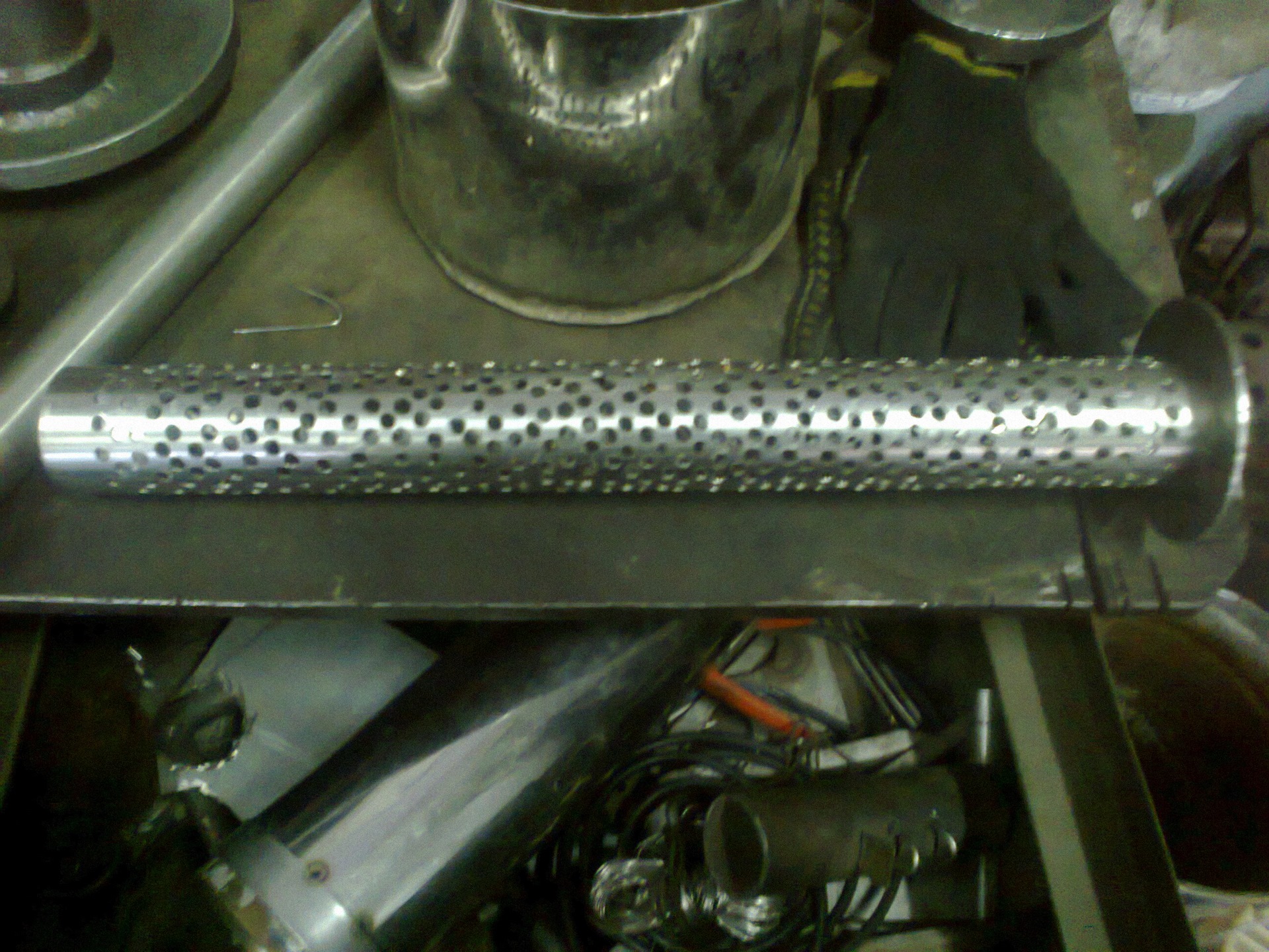

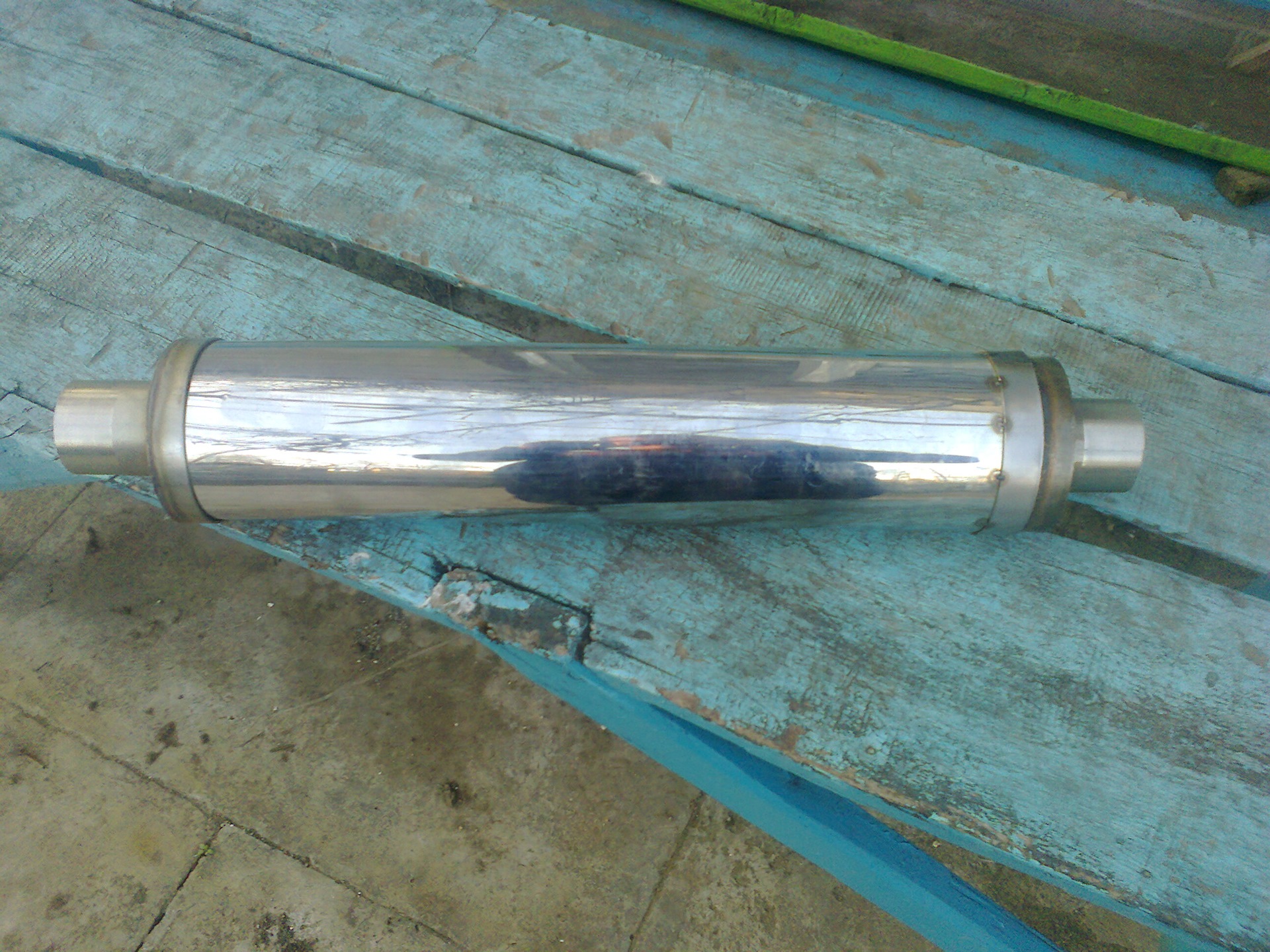

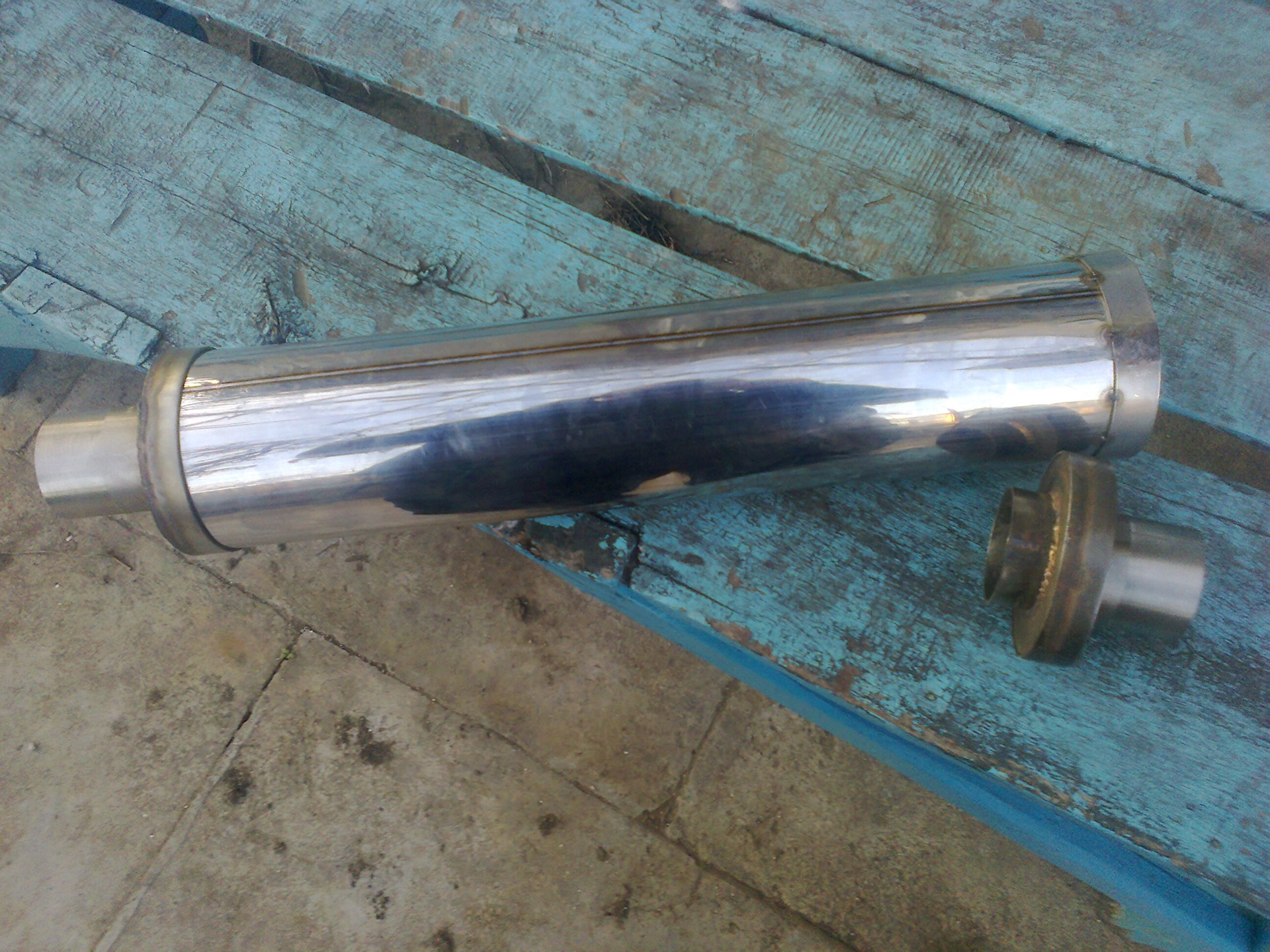

когдато давно были меня явы чз и днепр11, иж-спорт пару штук.чз-350 машина очень приятная.едет быстро расход малый и тишина.что не сказать о ижах и днепре.на чз глушитель с войлочными вставками.подобное примудрил и на днепр.стало горазда интересней, труба конечно гдето на 80мм была.на сезон хватало.щас сетку ставль нерж.так же режу по диаметру, иногда просто мочалой забиваю, от лени.звук шипяший
труба конечно гдето на 80мм была.на сезон хватало.- почему только на сезон?

мочалка тоже годится
не трубы, войлочной шайбы. А трубы на десяток лет хватит…
