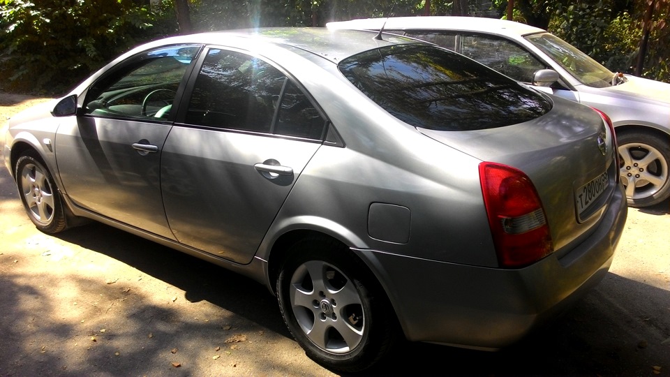

Друзья, помогите разобраться в работой кондиционера!
У нас погода уже позволяет включать кондиционер для комфортной езды… так вот. Выставляю температуру на дисплее бортового компьютера в 20-19-18-17-16 градусов --- дует горячий воздух. Как только выставляешь "LO" (самая низкая температура) --- идет прохладный поток воздуха…
Так и должно быть?! или хладагента нужно добавлять (заправить кондиционер) ?!
