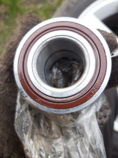

Вообщем съездил поменял эту цапфу, там где не то продали такой не было, обошел еще пару магазов нету…Приехал в другой и там типо да есть…1245 р, и тут офигел…Ну что делать…Купил, приехал все подошло поставилось идеально, все крутится вертится насаживается как и положено))))) Масло поменяли за одним, фильтра воздушный, салонный. Масло продолжаю лить ADDINOL, выгорает редко, уровень стоит, хоть и бывает кручу иногда.

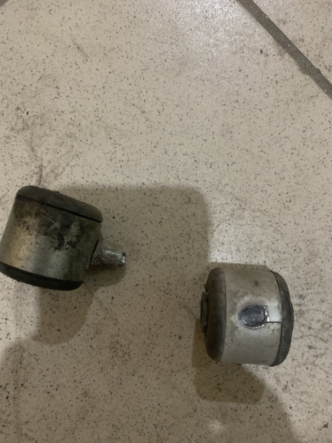

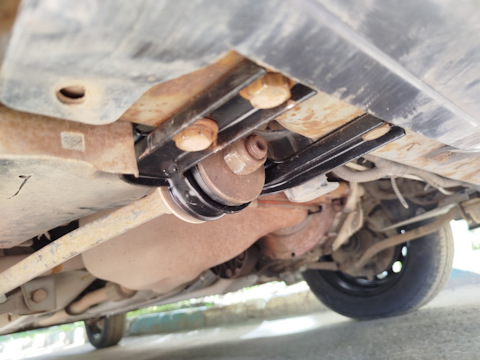

Так же выяснилось, кожух защитный, который прикручен к кузову над резонатором был прикручен на саморез ибо на ТО у ОД сорвали шпильку одну и потеряли 2 шайбы(сволочи…). Так же сорвана резьба на пластика который откручивается для смены салонного фильтра…опять же криворуки…С гарантии слетаю пока не сломали еще чего нибудь…

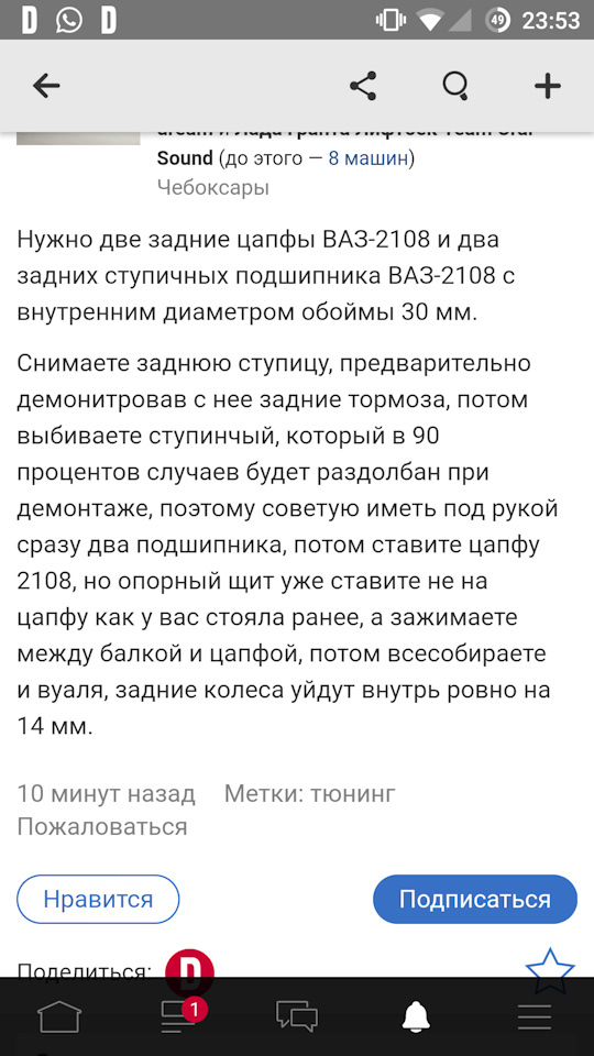

P.S. цапфа 2108, на наши машины не встает, подходит от калины, различие которое бросается сразу это 2 болта на нашей должны быть, помимо шестигранника.

Только что читал парень на гранту поставил цапфу от 2108
комплектация другая, скорей всего без АБС
А точно
