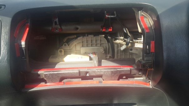

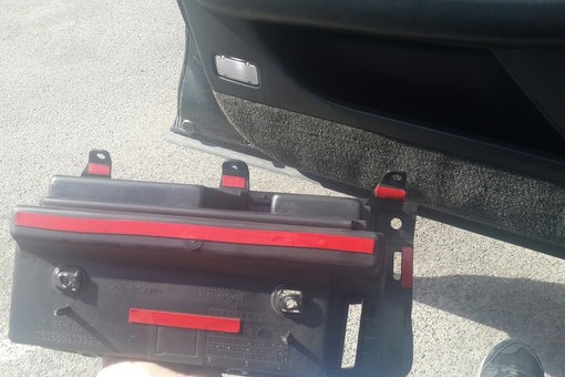

Всем привет=))) Сегодня решил коснуться одной из проблем это гремящий бардачок… ХЗ что именно там гремит поэтому сделал вот так… красные ленты, использовал двусторонний скотч как отбойники… Собрал прокатился вроде греметь перестало…
Гремят пластиковые втулки направляющих крышки а так же гремит сам замок крышки.
Оооо дааа, это ваще депресс! Тоже самое гамно убивает этот звук просто
в моем случае гремит сам замок, в приоткрытом состоянии бардачек молчит.
Да у меня тоже когда открывал не гремел
Я убрал пластиковые направляющие бардачка и за место их шнурки черные сделал. Не гремит и все открывается и фиксируется.
У меня сколько Марк во владении, столько и эта проблема… Проклеивал крышку бардачка, думал, проблема в нем…
ну я вот так заморочился теперь просто сказка тишина полная))
