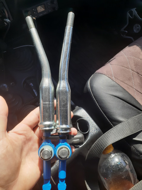

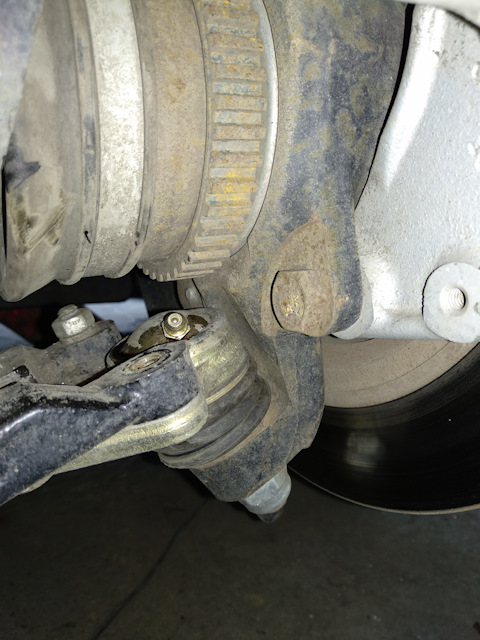

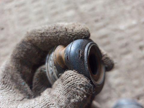

Что-то как-то где-то, забренчало в филейной части Синички, по грунтовочке убогой…
Так как резинки амортизаторов менял всего неделю назад, то это исключил сразу.
Так как реактивные тяги я ни разу ещё не менял (открутить не мог), то к новому комплекту, сразу взял ещё болты с гайками.
Приехал в цех, задомкратил корму, но…
Открутить смог только одну верхнюю тягу, почему-то желтая была, остальные, чёрные (видимо заводские ещё) болтами к втулкам прикипели жестоко, наверное корни пустили.
Болгарка в руки и понеслась…
Не обошлось конечно без магии, в виде заклинаний, основанных на Великом Русском матерном…
За одно, заменил резиновые прокладыши пружин, так сказать — до кучи.
Протягивал новые болты уже в положении "колёса на земле" и мешок отсева в багажнике.
И кто сказал, что лифт, это зло? Весьма удобно под машиной ползать )))
Поперечную тягу менять пока не стал, сначала переделаю её в регулируемую.
добавлено: возвращался сейчас домой по той самой грунтовочке, подвеска работает прекрасно )))
