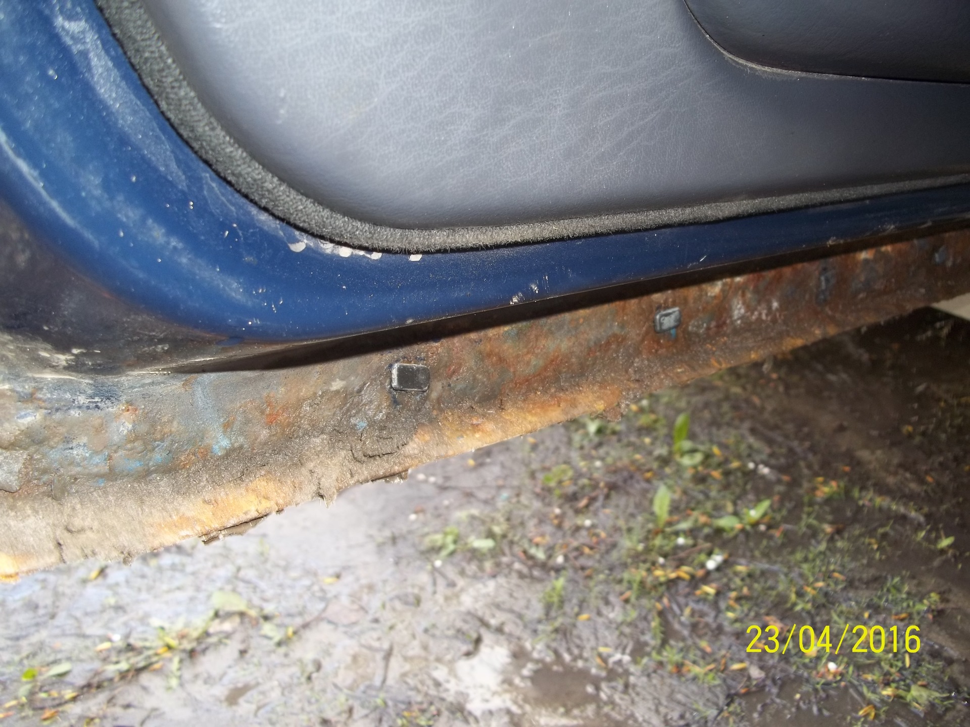

Вот чего мне спокойно не жилось? Так нет же, шило в месте, куда не заглядывает Солнце, заставило сегодня поутру снять уплотнение по низу двери, чтобы глянуть "А шо ж там деется-то?"…
Снимал, кстати, первый раз в жизни с настроем камикадзе: "Главное нАцять, а там лазбелёмсу!" Оказалось, что самым простым и умным выходом было бы сначала снять карту двери, чтобы изнутри аккуратненько отжать зажимы, удерживающие резину и без лишнего геморроя вытащить их из пазов. Но мы ведь не ищем лёгких путей, это не наш метод! Я стал их вытаскивать отверткой и пассатижами… Не, не сломал (сам удивляюсь как умудрился), но…
Картина, что открылась мне, вызвала амбивалентные чувства. С одной стороны ржавчина есть, но всё не так плохо, как могло бы быть.
Ну, думаю, сейчас шкурочкой ототру (вручную, ага!), цинкарём пройдусь, потом грунтом и вуаля! Как раз до работы успею.
Ага, хрен там ночевал!
В общем, кое-где я до металла отшкрябал за 2,5 часа… но шведы красили хорошо — на большей части краску коррозией не подняло и мои жалкие потуги привели только к одному результату: получению знаний.
Во-первых я узнал, что вручную зачистить тут "порыхлому" не получится.
Во-вторых я нашёл место, где прогнило насквозь.
И в-третьих я узнал, что с этой дверью до меня никто не занимался, потому что ни шпакли, ни следов сварки нет. Только старый добрый шведский металл.
Думаю, не лезть туда с эпоксидкой и стеклотканью, а отогнать машину завтра в гараж и заварить. Благо, Влад в деле сварки настоящий эксперт-виртуоз, в чём я уже убеждался не один раз.

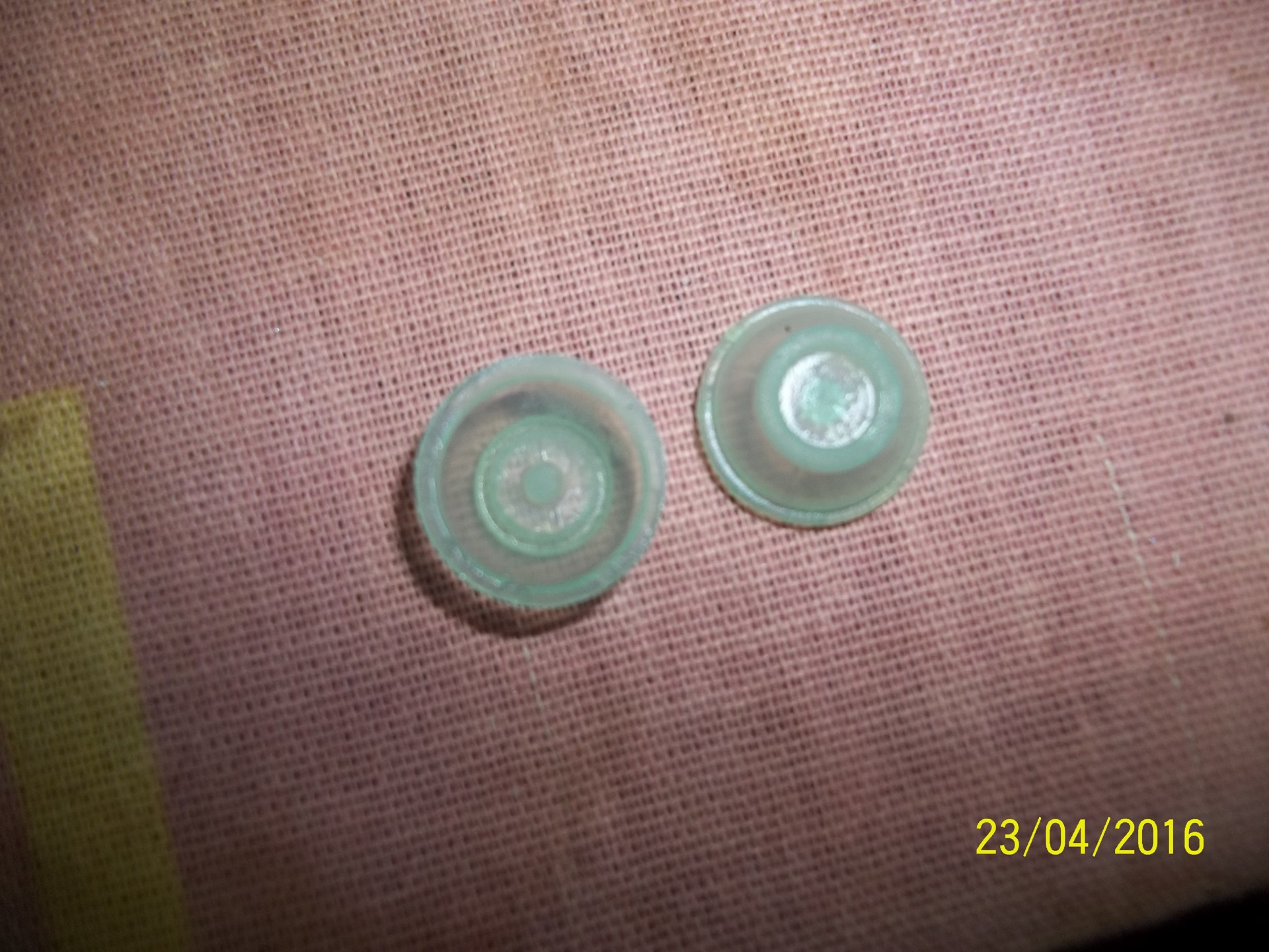

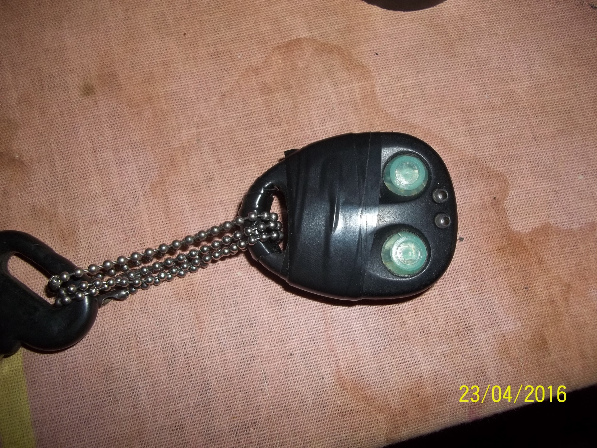

Придя к такому решению, я пошёл домой думать, что делать с кнопками на шмыргалке. И как-то так удачно вспомнил, о методе починки, который публиковал Sasha20081980 . С помощью старой клавиатуры от компа. У меня же две нерабочие валяются, блин! А я месяц без кнопок езжу…
Ну, разобрал одну, вытащил вот такие пимпочки оттуда.
Ну и поставил в брелок…
Колхоз? Да хоть сахарная плантация, лишь бы работало!
Итого, по деньгам: цинкарь + грунт = 308 руб.
Комментарии 16

У вас такие дорогие двери?брал на разборе год назад дверь всборе 300 рублей
У нас нет саабовских разборок. Только на заказ или с донора.
дверь не дешевле поменять?
Дверь стОит от 3 тыр, мои затраты на восстановление всех 4 будут около 1 тыр. Разница существенная… у меня сейчас не та финансовая ситуация.
Золотая цена двери 1000, некоторые безумцы да просят 3000 видел и пять даже
сразу посмотри сливные отверствия в двери что б не забиты грязью были
Принято ))), спасибо за совет!
пришлите кнопочки)
Скиньте адрес в личку.
