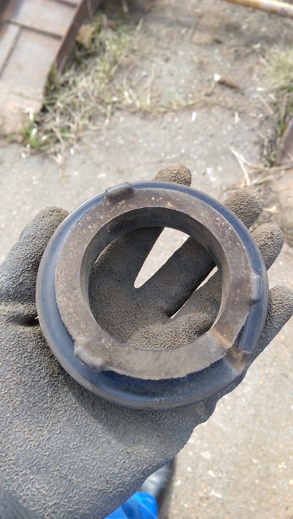

Пробег на данный момент чуть больше 85 т.км. При замене зимних колёс на летние заметил, что пыльники на задних стойках сзади буквально развалились уже. К тому же заметил, что похоже просели задние пружины уже. Летом почти каждый выходной езжу 4-5 человек на расстояние 25 км (на дачу). И раз в три-четыре месяца ездим к родственникам в соседний регион, там суммарный пробег около 500 км получается, 4 человека в машине, плюс до 150 кг груза. В общем решил менять пружины и пыльники. Стойки до сих пор к моему удивлению держатся молодцом (тьфу-тьфу-тьфу), не текут, не стучат, раскачки кормы не допускают. В общем посмотрел какие у меня стоят пружины — синяя краска, значит класс Б, купил такие же. Купил пыльники новые, а потом подумал и прикупил новые отбойники, подушки амортизатора, шумоизоляторы и оплётки пружин)). Менял с другом, меняли в первый раз, на всё ушло примерно 3-3.5 часа. Как обычно с первой помучались, а вторую сделали быстрее.

5. Подушки амортизатора SS20 SS62101 — 252 руб.
6. Шумоизоляторы для пружинной чашки SS20 SS64103 — 137 руб.
