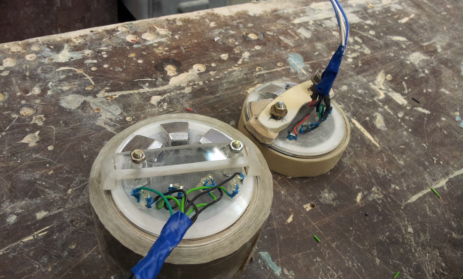

Ну а дальше уже нужно было переходить к освещению. Кстати на втором значке, чтоб он не "плавал", я уже использовал в качестве связующего основы и линзы обычный двусторонний скотч. Просто вырезал в нём окна, в местах где должен проходить свет.
Это со стороны основы. но она пока ещё плоская и нужно приклеить световоды.
после приклейки световодов, нужно сделать съёмные крепления значка( ну не уверен я в схеме светодиодов и их производителе).

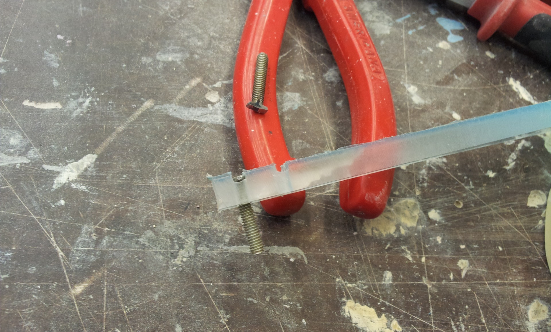

Из оргстекла вырезал полоску и в неё установил выточенные резьбы( выполнено из болтов посредством сточки головок)
Получилось вот так.
Эти головки приклеил к основе через ацетон. Он растворяет и если и даёт белый налёт, то только ЗА пределами склейки. Ну а в месте склейки получаем прочный прозрачный шёв.

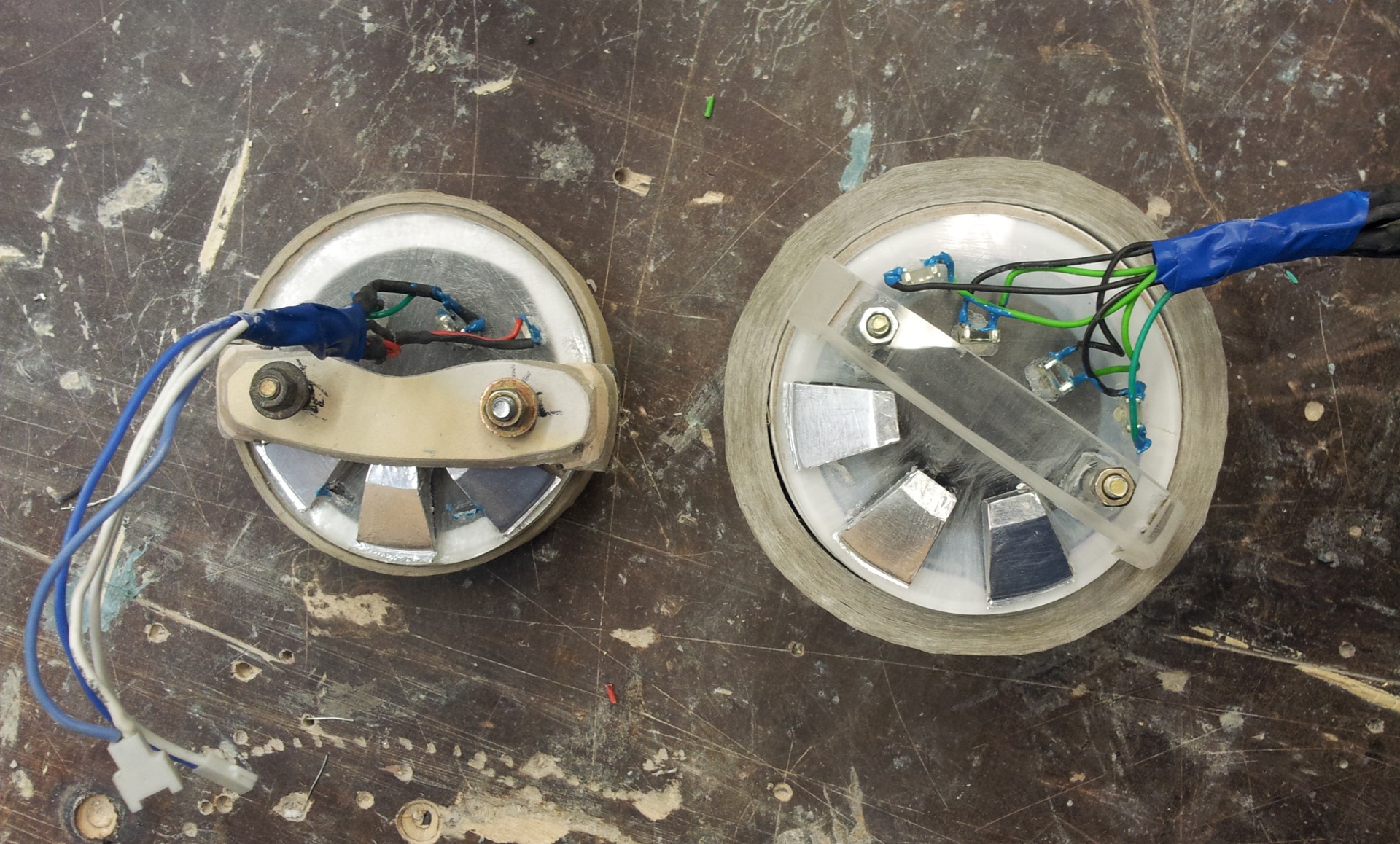

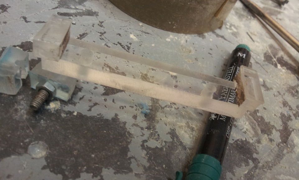

Теперь нужно сделать коромысло, которое пойдёт в распор с закрепляемым местом. Я его также из оргстекла делал.
Алгоритм таков : Сверху на капот или багажник садим значок с резьбовыми креплениями. Изнутри насаживаем на крепления коромысло и притягивая гайками получаем соединение, которое идёт в распорку с внутренней частью капота( или багажника).
Ну и собственно остались сами светодиоды. Их клею суперклеем прямо на основу напротив световодов. Световоды упаковываю клеящимся скотчем с металлизированной основой.
Ну вот значки и готовы. осталось установить на машину
Но перед установкой показалось замного светиков и я упростил конструкцию вполовину.
