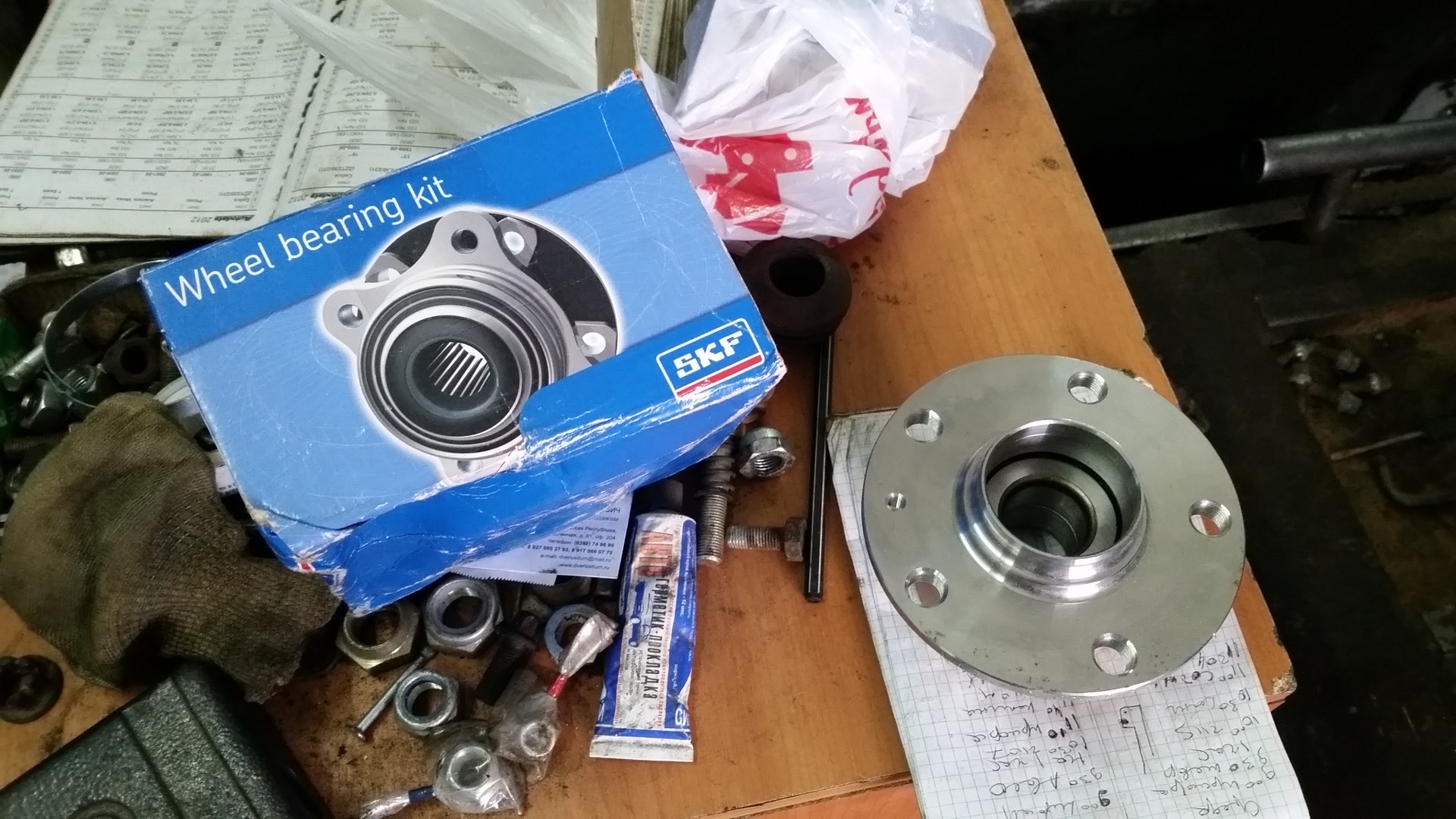

Загудел подшипник.

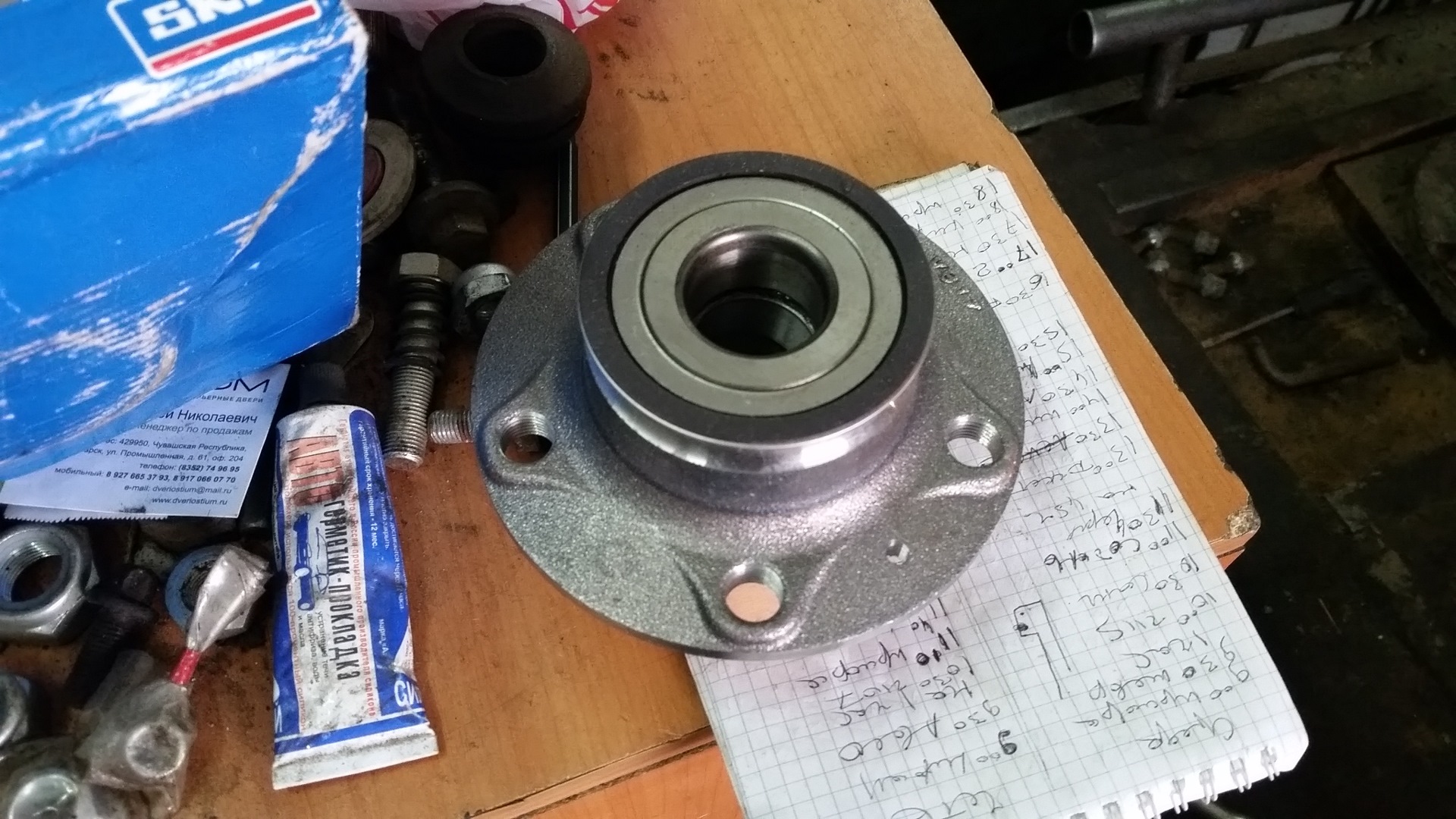

Заказал SKF | VKBA3656
При заказе нашелся склад, с которого заказ ехал дольше на неделю, зато на 1500р дешевле.

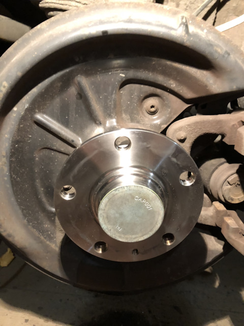

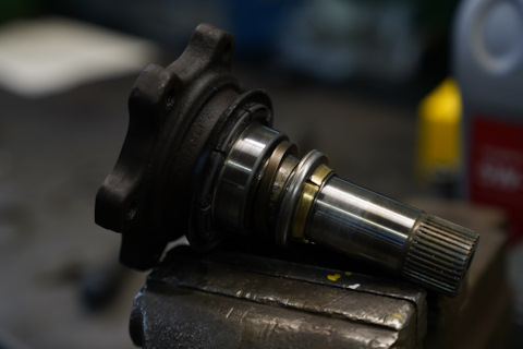

Казалось бы все просто, снял колесо, супорт вместе с диском, выкрутить болт ступицы и снять подшипник. Он тут не вприсовывается. Но у знакомого в гараже не оказалось головки. Пришлось отложить и направится на поиски.
Для замены кроме обычных головок нужны Spline M14, для супорта и М18 для самого болта ступицы.
Болт ступицы сидит на герметике и как итог сломали 2 поворотных ключа. Но теперь все гуд, помог странный вороток сваренный из ломика, который нашли у соседей.
итого: 2500 подшипник, 500 головки
