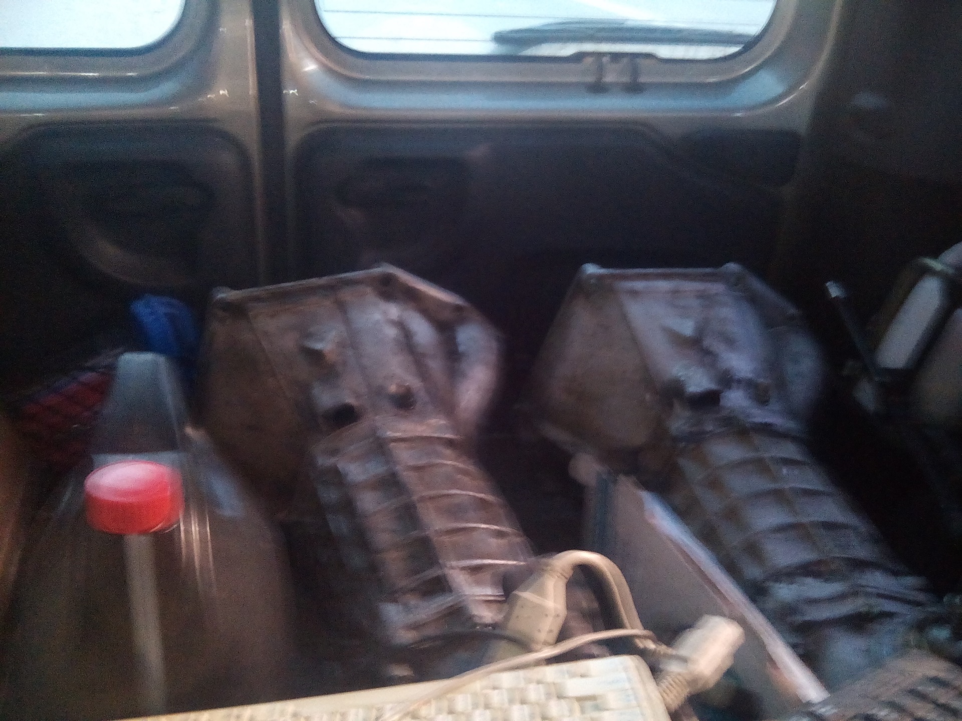

Сподобился, наконец, скинуть и раскидать свою коробку.

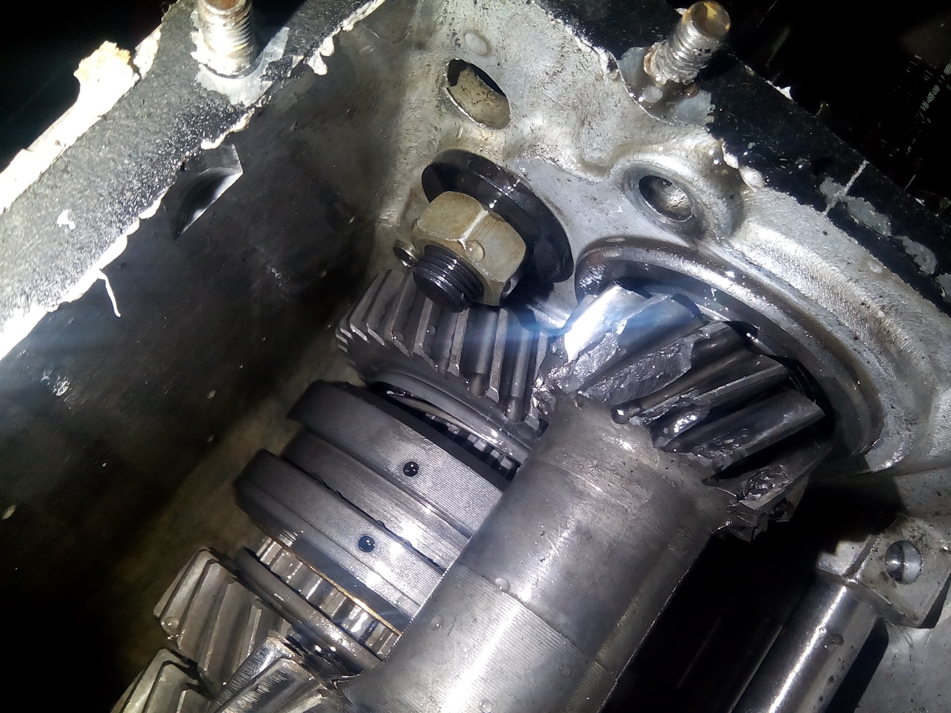

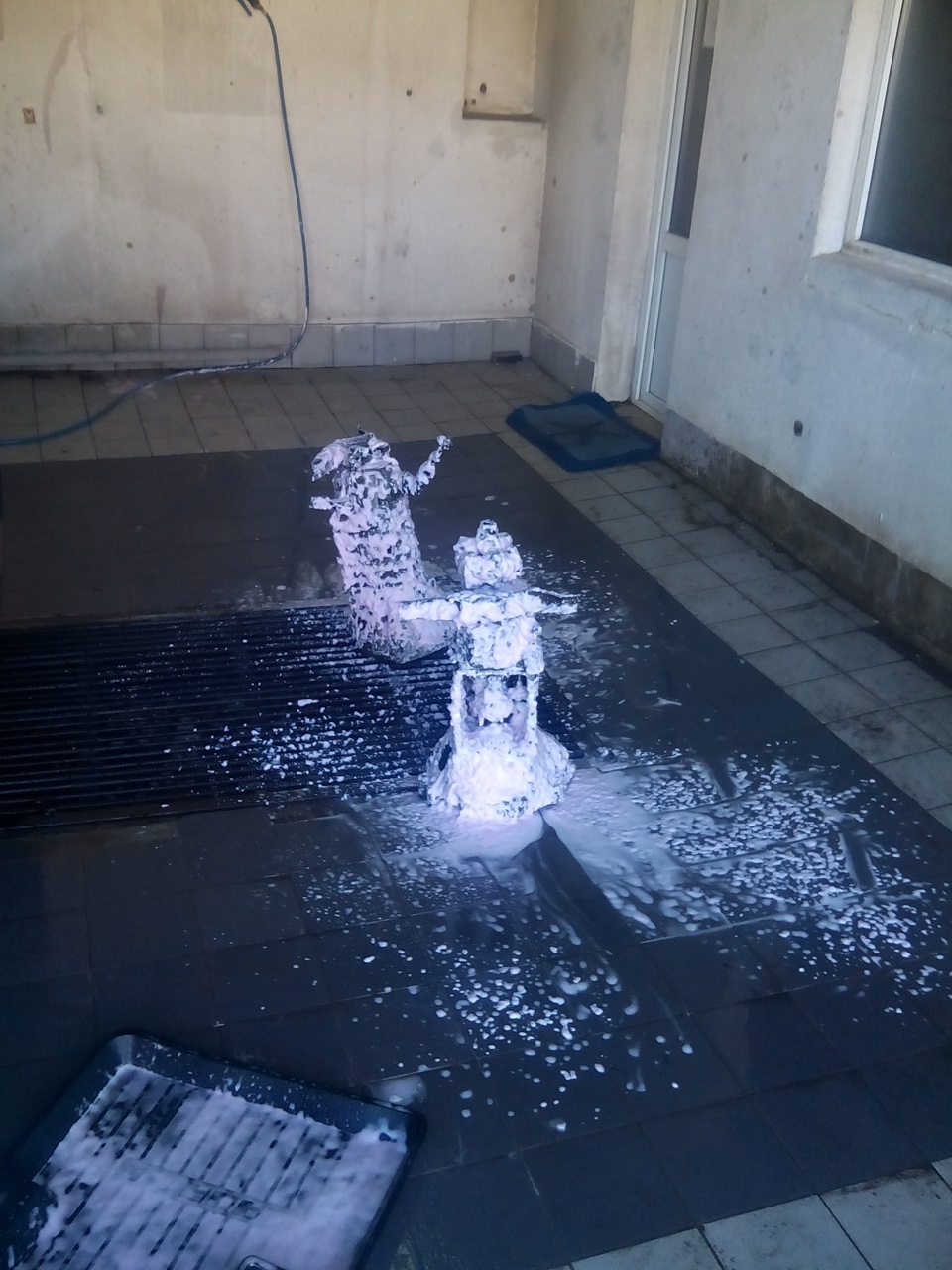

Закинул обе на моечку и начал разбор своей, чтобы понять, где я дурак.
Я, дурень, вкорячил к промежуточному валу 2107 шестерню I-передачи от 2101!
А у неё угол шлицов другой!

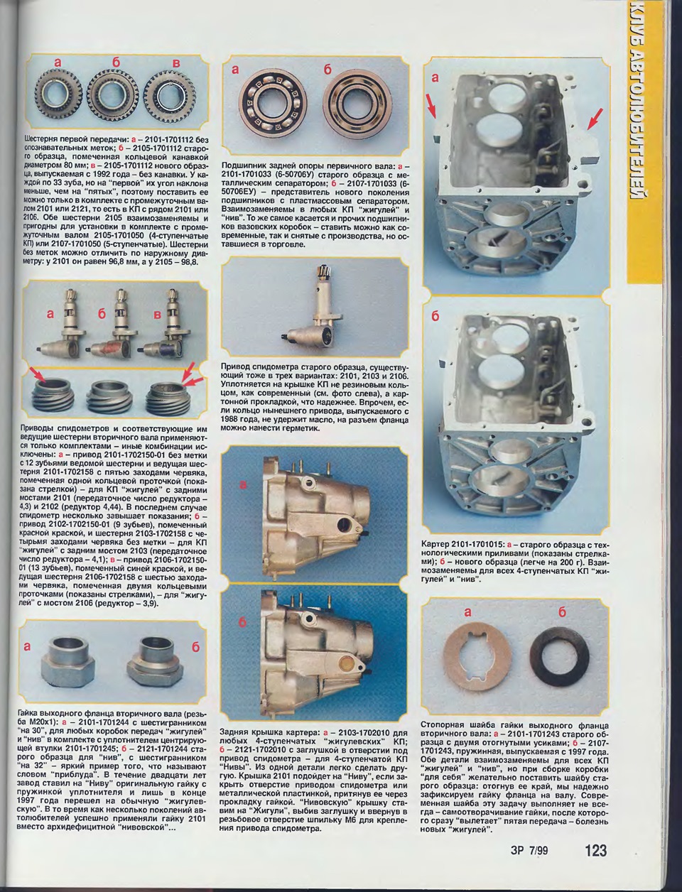

К несчастью, только сейчас попался на глаза старый выпуск журнала За Рулём (тогда это был ещё не "За Рублём"):
Запчасти на фото: 21011701026
Теперь самое время раскидать донора и сделать из двух одну ;)
Комментарии 1
не тока угол и диаметр другой точно непомню но гдето так 96 — 98.
