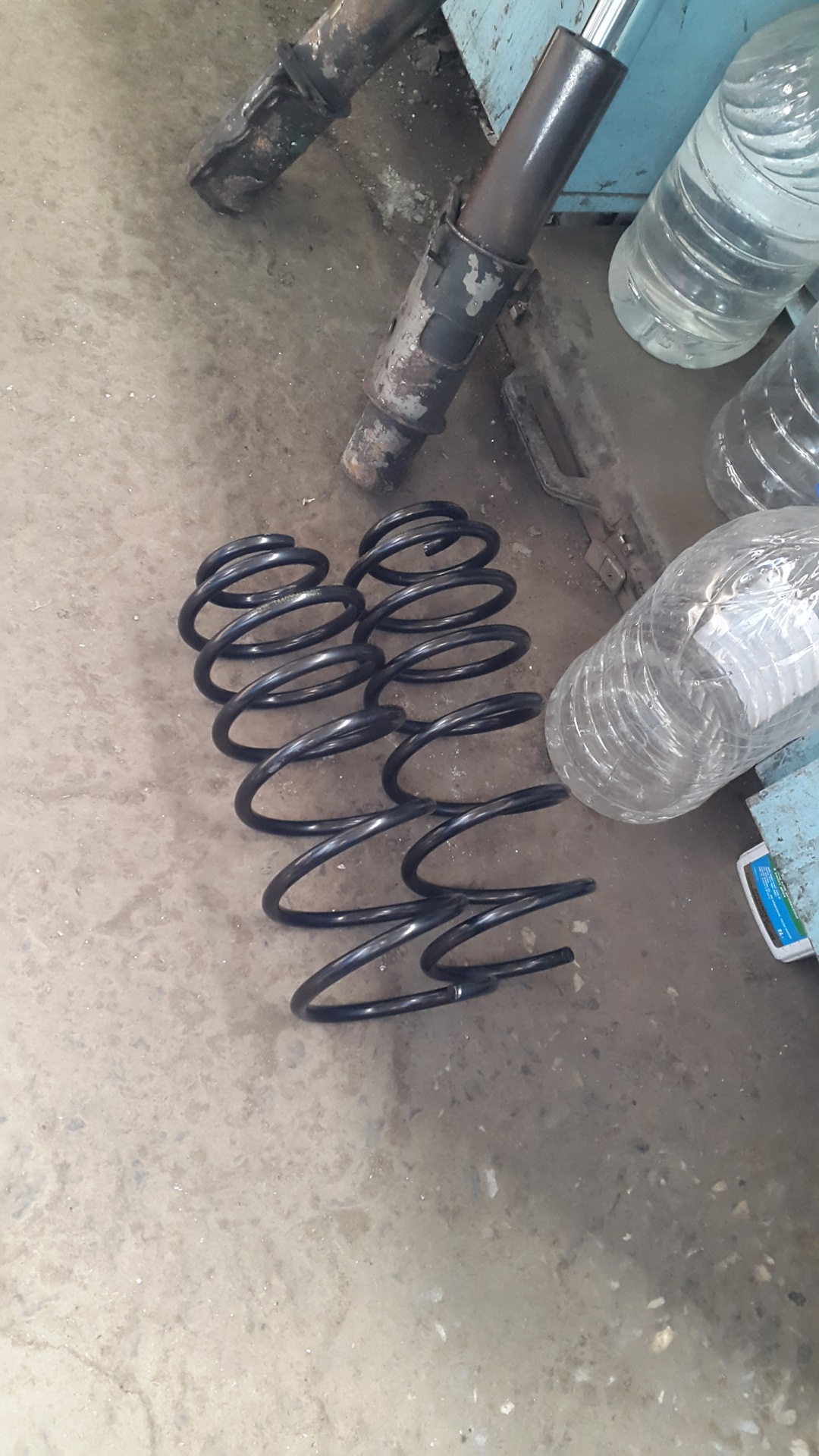

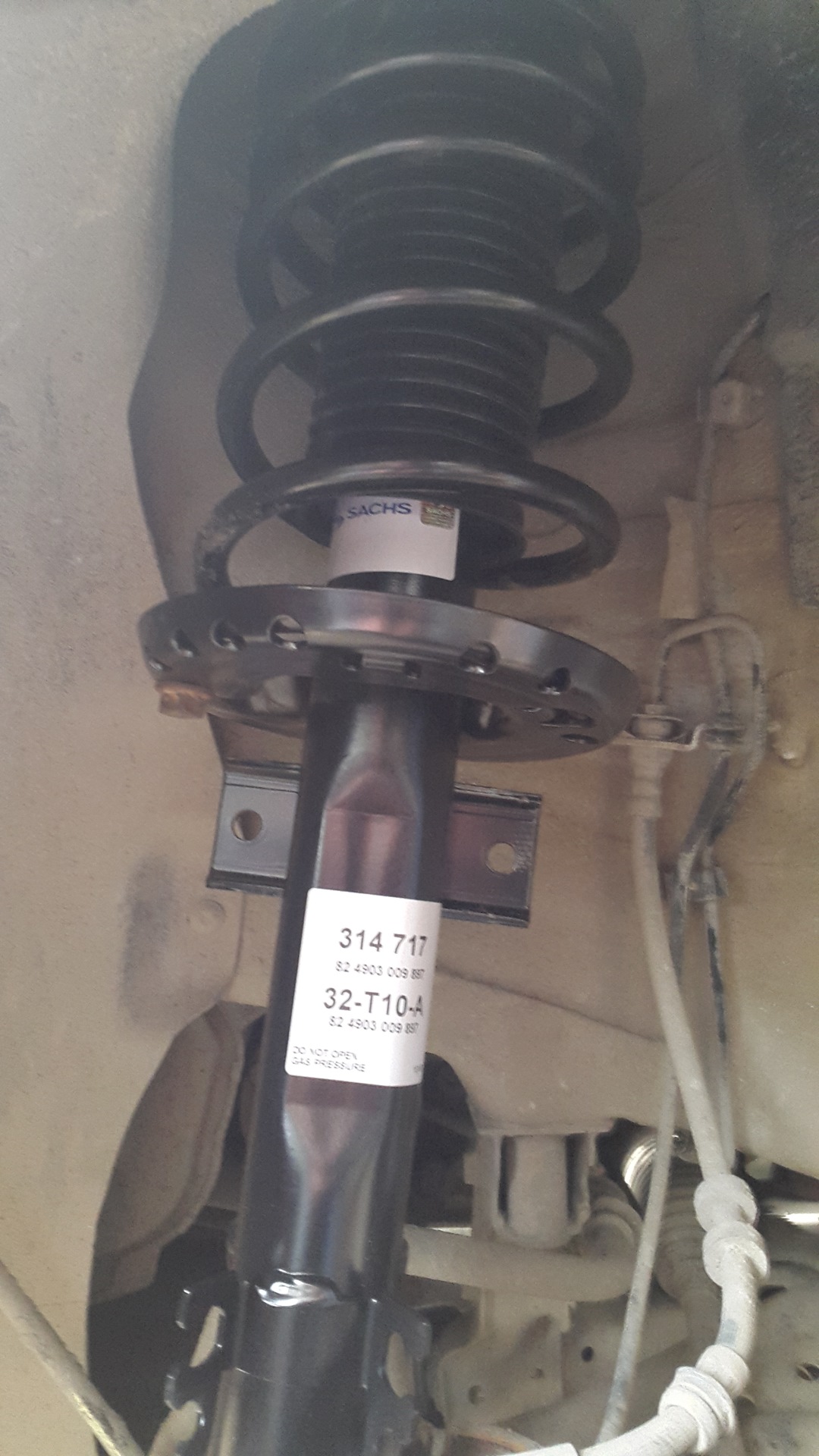

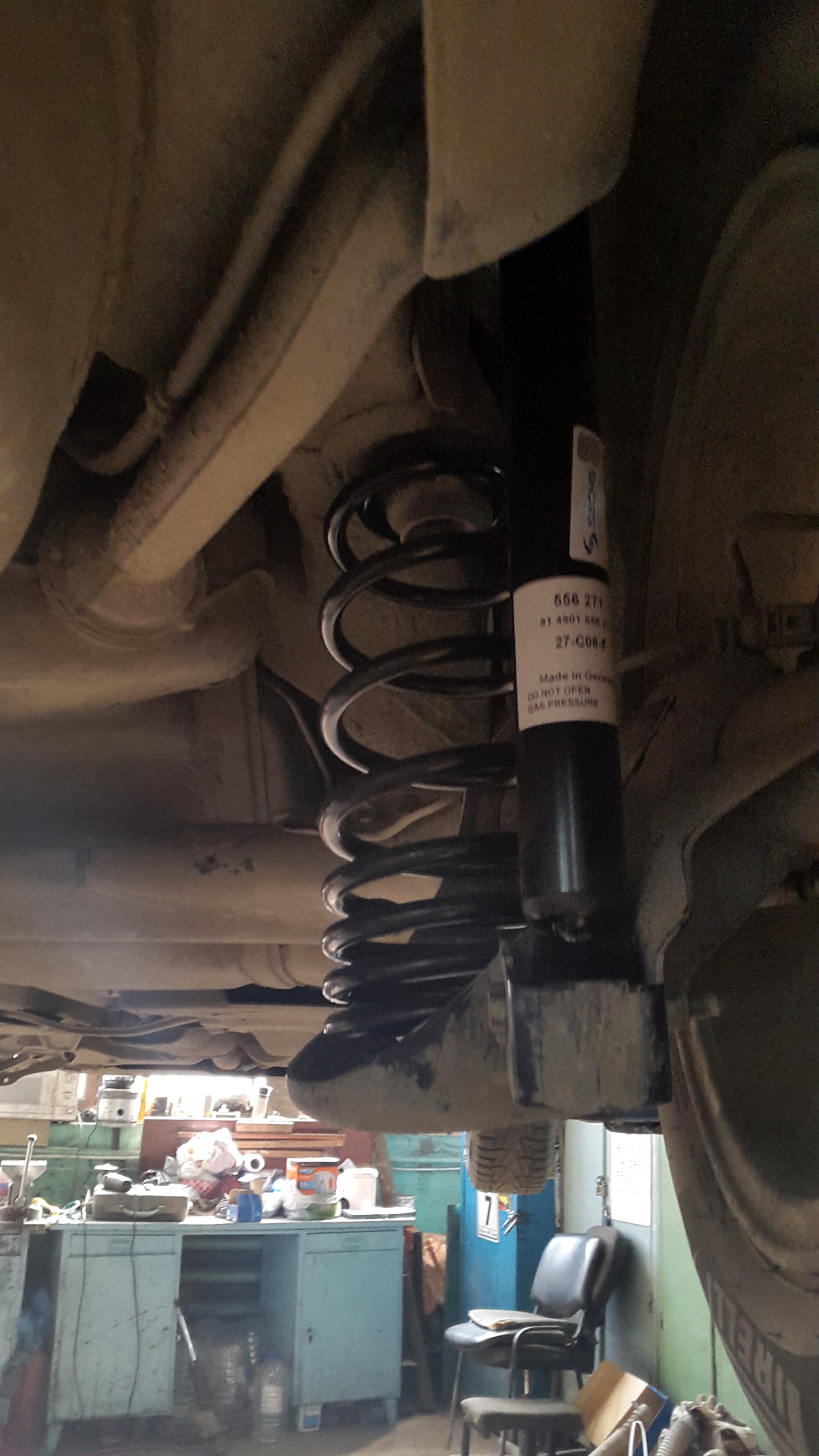

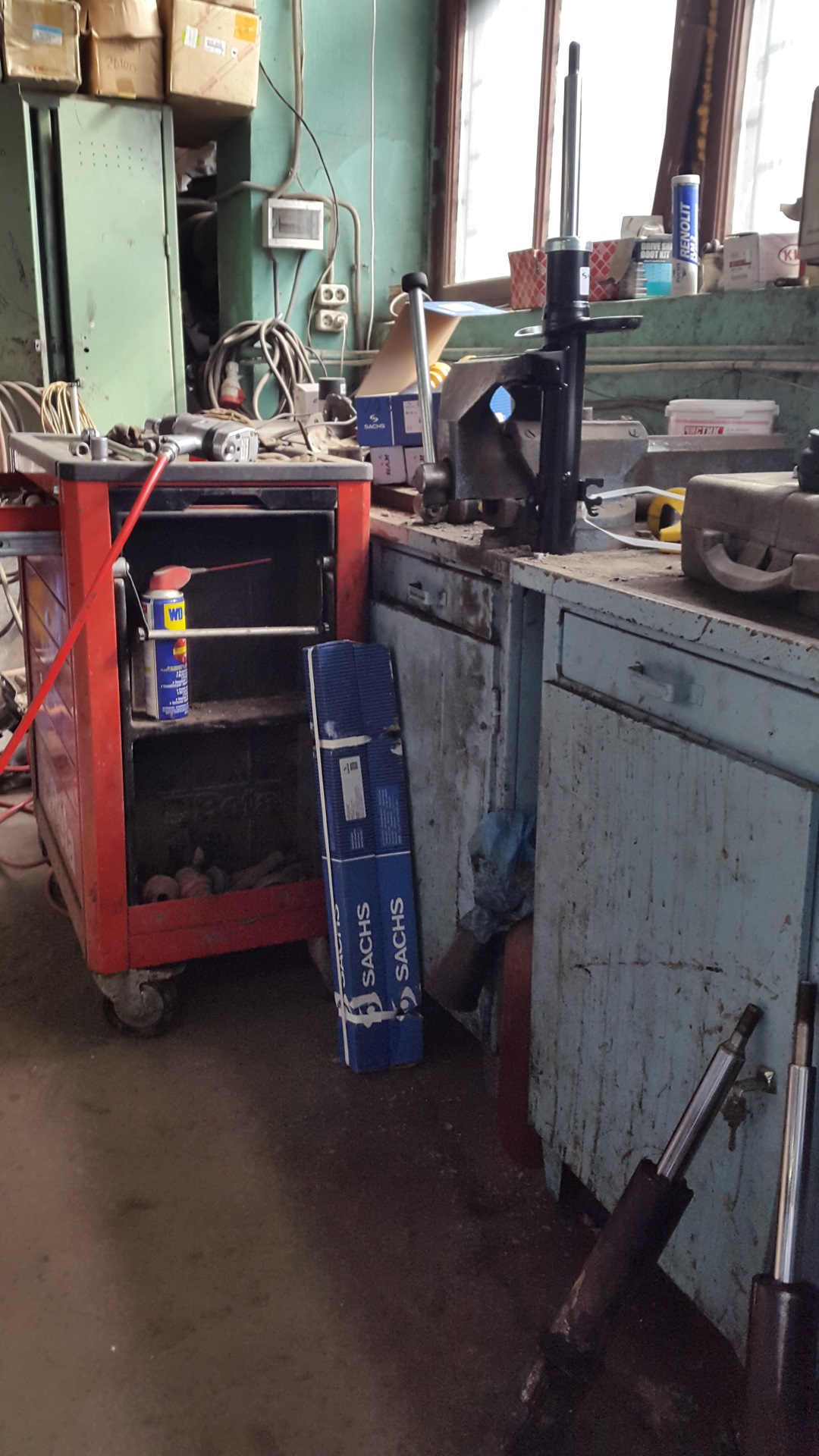

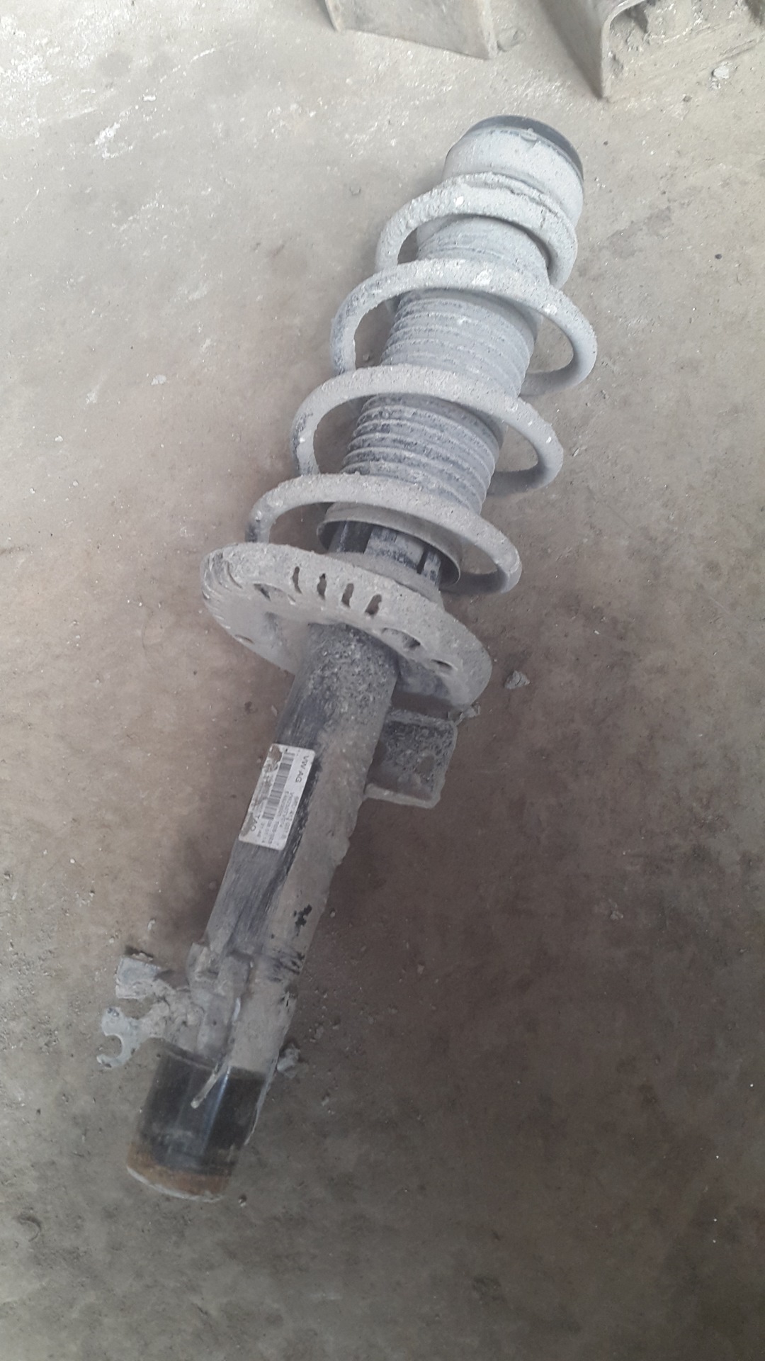

На днях приехал к знакомым на установку подвески. На все, про все ушло 1,5 часа. Переживания были по поводу пружин как сядет машина так как пружины Lesjofors от VW GOLF IV, но все обошлось. Задние пружины с переменным витком без металлических проставок. Виток пружин задних на 1 мм. толще стандартных. Фотографий по ходу установки мало. На драйве много описаний по установке, единственное прикрутили болт в чашке передний стойки, как упор для пружины видно на фото. Сразу поставил летние колеса.
Артикулы:
314 717 – Sachs Super Touring амортизаторы передние.
556 271 – Sachs Super Touring амортизаторы задние.
4595016 – Lesjofors пружины Golf IV комплект с занижение -35мм.
900 204 – Комплект пылезащитный передний Sachs (1 комп.)
900 140 – Отбойник с пыльником задний Sachs (1 комп.)
802 270 – Ремкомплект опоры переднего амортизатора Sachs (2 комп.)
802 535 – Опора амортизатора задняя Sachs (2 шт.)

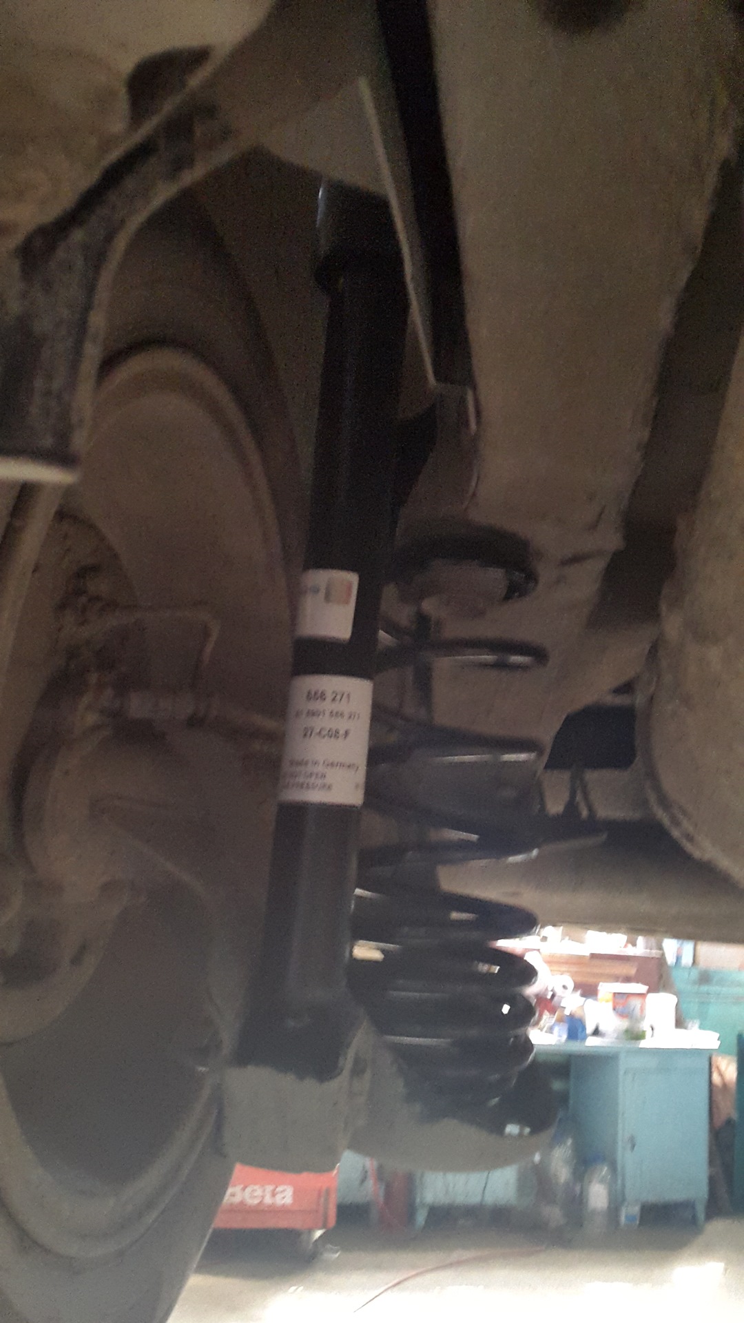

Зад по фото понятно
Привет. Нет раздницы в длинне штока.
а в задних шток короче штатных?
Да короче так же как и коррус на 2 см.

Дружище, ставил Саксы на Хонду и узрел что упора для пружины нет. Это что, болт надо корячить для этого? Что за неведома хрень?
Я болт ставил в качестве упора!

Это просто пружины от гольф 4 и так машина села?
У меня пружины ещё короче и так не просела?!
В чем подвох ?
Ни в чем. Это комплект с занижением — 35 от Golf IV. Сам тоже в шоке был что так села машина.
