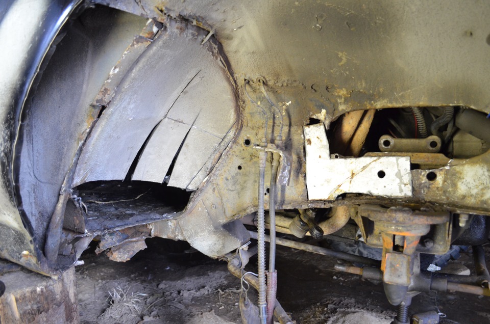

Обрезал еще с полтора сантима с крыла, потом подогнул чтоб меньше царапаться. Порезал внутри (в салон). Подогнул молотком (почти кувалдой) все что выпирало.
Тут я решил — надо бы усилить лонжероны. Вдруг лебедка появиться… Срезать домики от амортов было самое долгое. Там уже сварка на сварке. Вырезал так же гнилой кусок железа.
Его в последствии заварил неизменным куском от холодильника! Дальше приложил кусок картона, дабы вырезать "выкройку".
Дальше берем старый советский аншлаг (из него у меня защита сварена). Отличная 3мм сталь. Отмечаю и вырезаю два усилителя лонжеронов.
Ставлю, прикручиваю болты, дабы прижать по максимум. После провариваю.

Дальше пррокатился по снежку. Прет как надо! С переди теперь ничего не задевает. Тока тяги не хватает… Все таки шестерочные редуктора… и передний мост надо бы отвязать. Вообщем нагрузка куда мощнее чем от кордов.

А рулевая тяга не цепляет амортизатор? Рычаги рулевые на кулаках 213е?
Про кульки не знаю, других не видел . Наверно 213е. Ничего не цепляет, проблем не испытываю . Но как говори " комментаторы" ниже, лучше делать второй Аморт спереди, хотя я разницы не вижу
"Я у мамы инженер"
Я делал доп.амортизатор еще и для снижения нагрузки на лонжерон www.drive2.ru/l/3467002/
Два года-ничего не погнулось, ничего не прорвалось)
А вот тут я полностью не соглашусь, как раз таки. Ну это мое только мнение, не навязываю. Лонжерон рвет, гнет между стандартным домиком аморта и чашкой отбойника. Не раз наблюдал у людей. Ну а если поставить аморт спереди то ведь как раз усилие увеличится?
Да рвет между домиком и площадкой пружины. А ты в это место еще добавляешь жесткости в виде второго амортизатора. Нагрузка получается сосредоточена в одном месте. А в случае, когда амортизатор стоит спереди нагрузка идет на большую площадь лонжерона
Ну спорить не буду, но останусь при своем мнении. может и ошибочном. Мне кажется как раз таки спереди аморт добавляет жоскость к перелому лонжерона. Ну не будем об этом)
