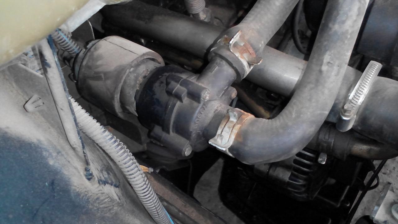

Предистория такая: приехал друг mobee ставили ему кран печки и помпу отопителя, которых у него не было и печка жарила постоянно. Но об этом он расскажет в своем БЖ. Все сделали, собрали заводим проверять, он за рулем я у капота слежу. Поворот ключа и слышу что помпа уже гудит, задумался, тк у меня она при повороте ключа не гудит(((. Узнал у знакомых в Вибер чате, сказали, что на дорестах эта помпа должна работать постоянно. На рестах она завязана на климат и работает по необходимости. Друг радостный поехал проверять работу крана печки, а я грусный погнал домой выяснять почему же у меня не работает эта помпа?

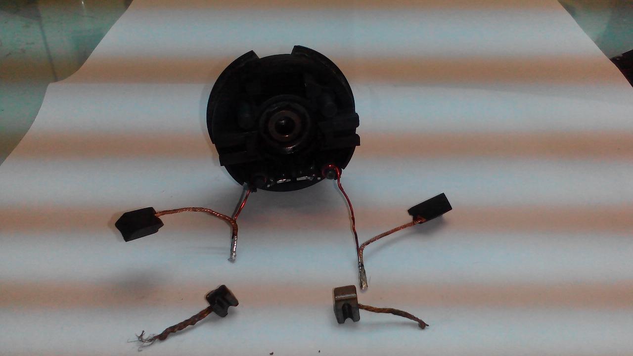

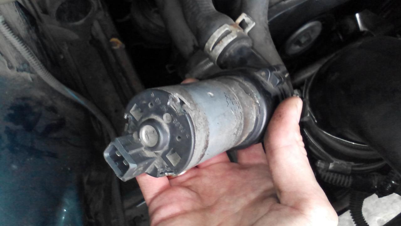

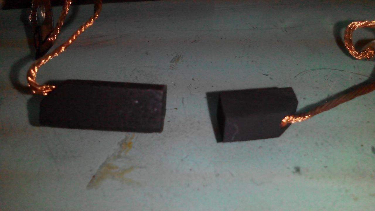

Первая и самая верная мысль — стерлись щетки! Пощустрил по инету, помпа позицианируется как неразборная и продается узлом в сборе за страшные деньги. Вторая мысль была — нужно все же разобрать ее "неразборную" и взглянуть одним глазком что к чему. Погнал в гараж.

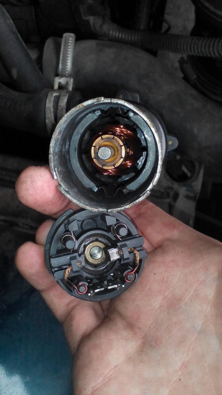

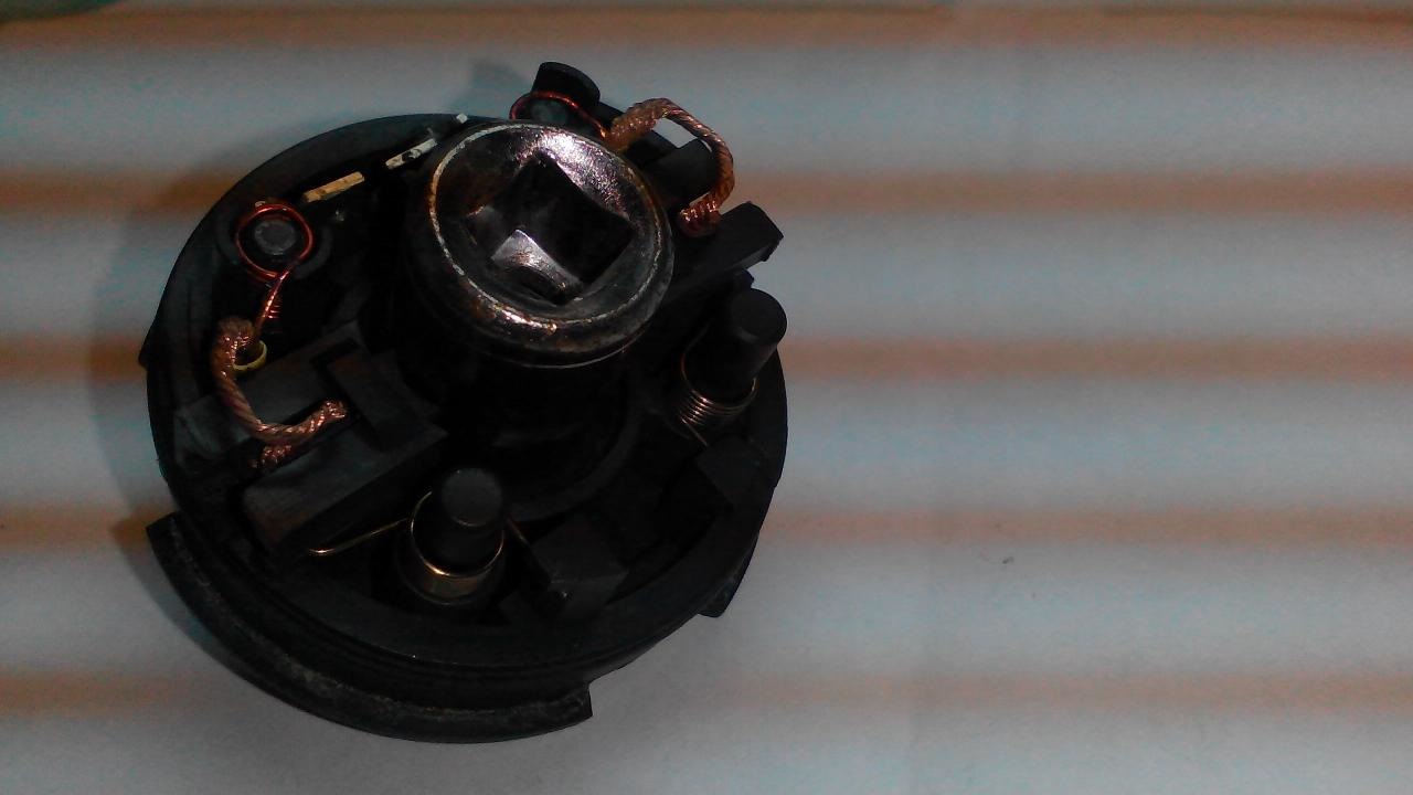

И так, раз ее кто то собирал, значит и разобрать ее можно)))) Со стороны задней крышки видим 3 пары усиков, которые очень легко разгибаются шлицевой отверткой.

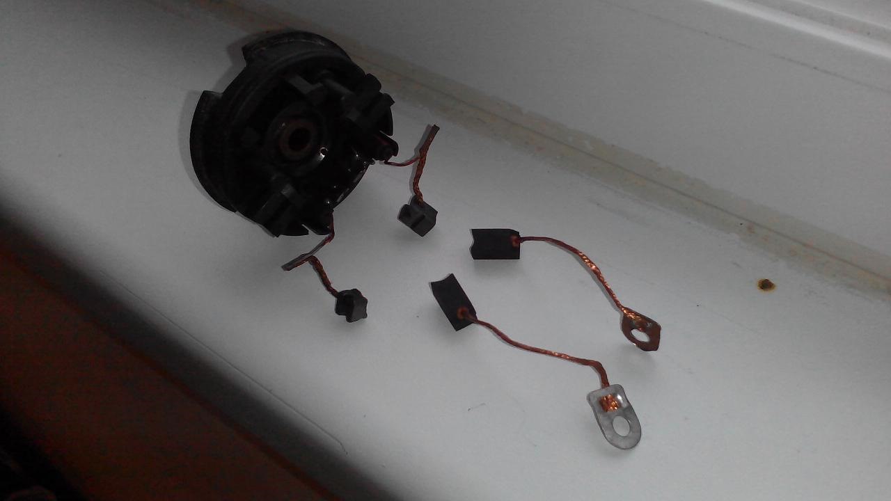

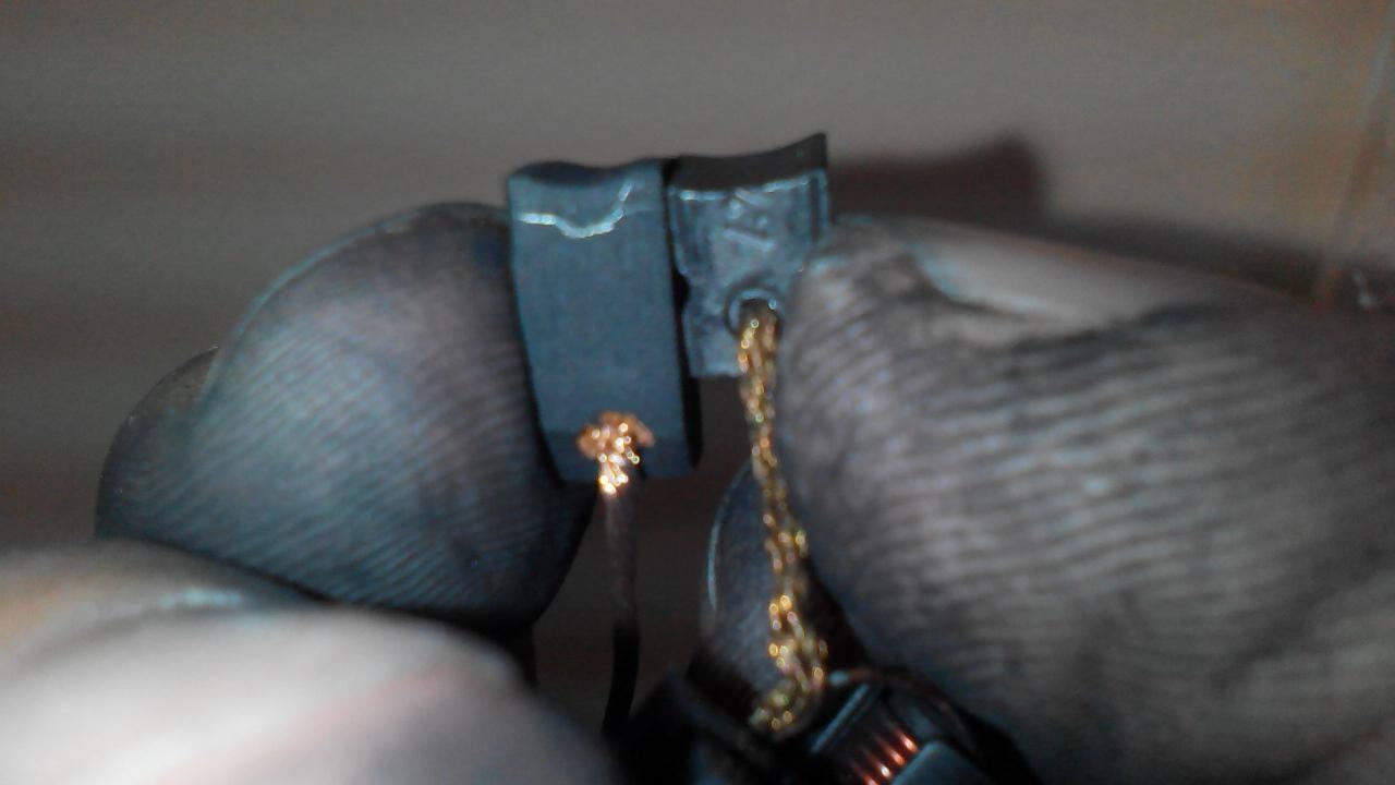

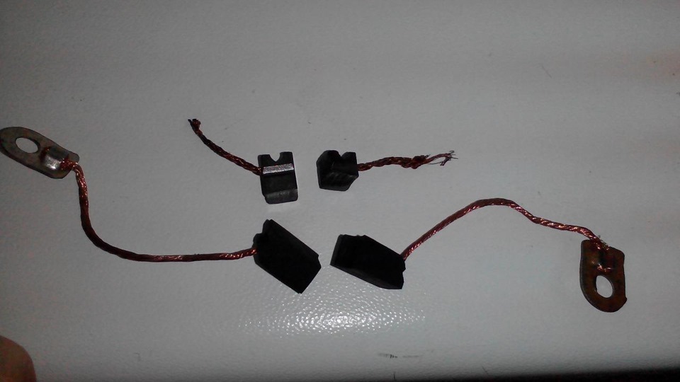

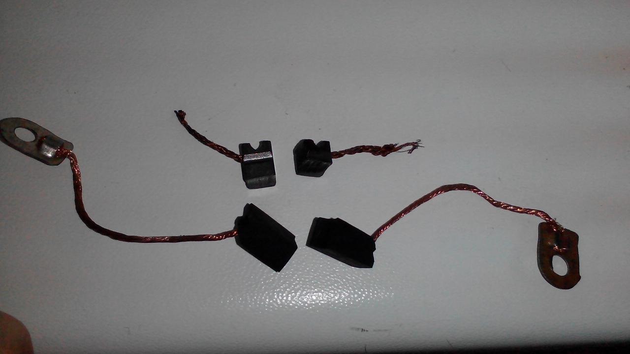

Почему — то щетки стерлись неравномерно, одна выпала из паза и заклинила якорь эл. двигателя помпы

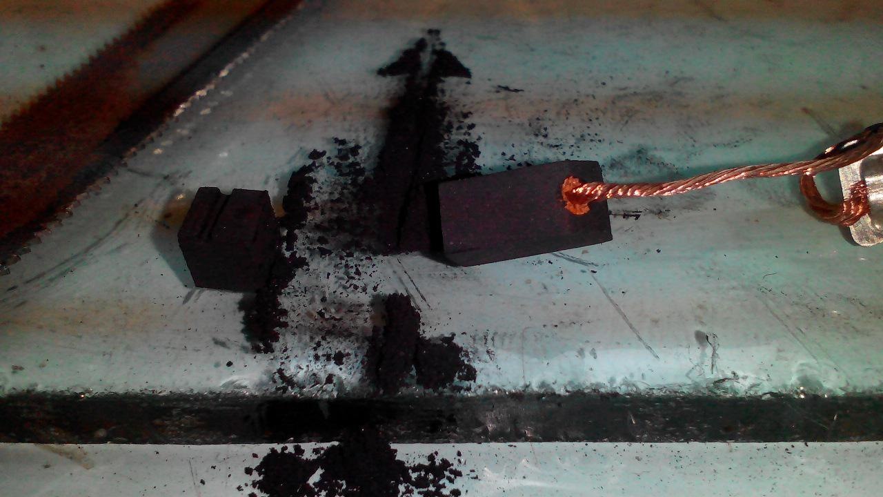

На хоз рынке в отделе ремонт болгарок и шуруповертов выбрал самые мелки щетки 5х6мм цена вопроса 50р за пару.

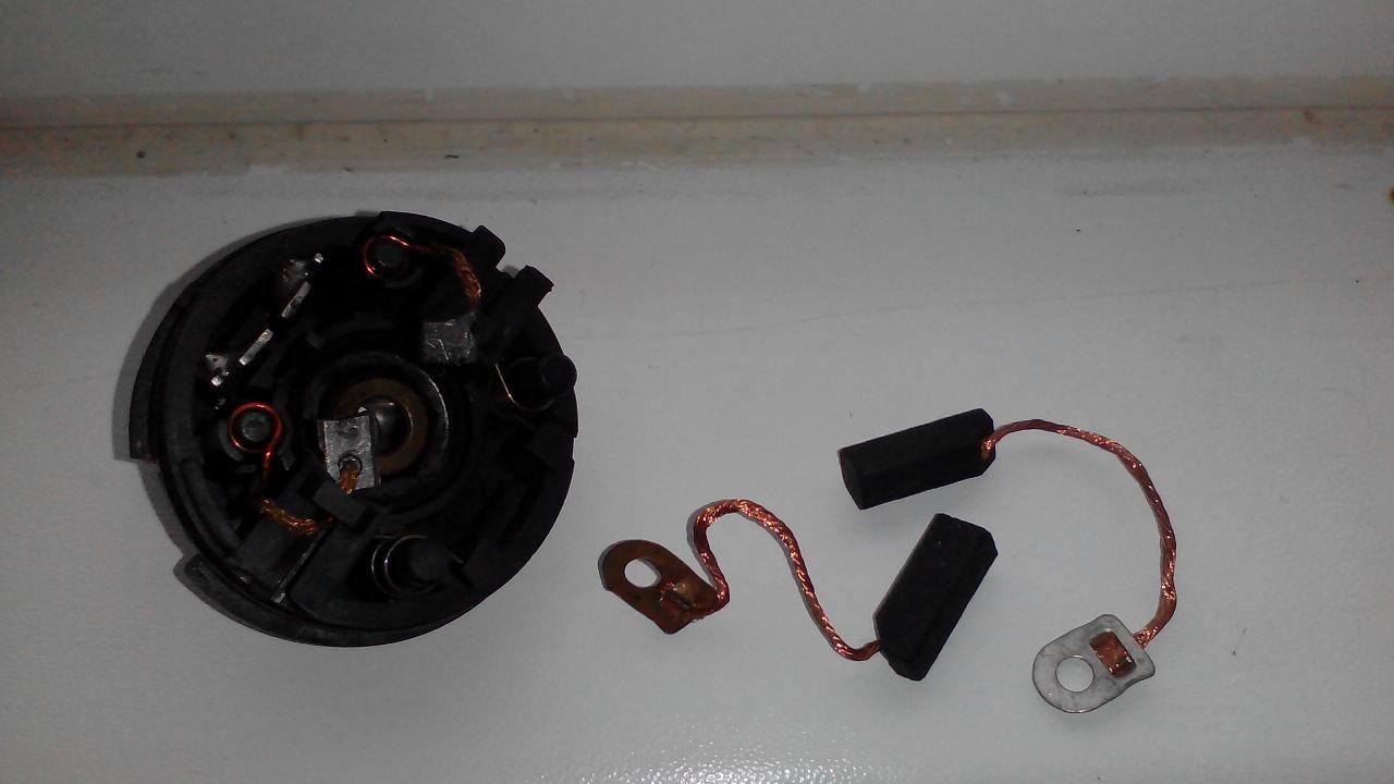

Они оказались 5х5мм
С помощью наждачки быстро и легко убираем все лишнее
Сборка, как известно, в обратной последовательности.
PS Предвижу вопрос — А как ты щетки на место посадил?
Отвечу — Из любой гаражной ветоши вытягиваются две ниточки сантиметров по 10 и продеваются каждая под пружину прижимающую щетку. Хвосты выводятся наружу. Нитками максимально растягиваем пружины, и утапливаем в пазы щетки. Устанавливаем крышку на место — в помпу. При этом нитки перетираются и вытягиваются, но щетки уже стоят на месте и прижимаются освободившимися пружинами. Фото не делал, держал нитки ))).

Благодаря этой записи я в прошлом году вот так решил ту же проблему
Ты говоришь, что из-за неё у него был постоянно тёплый воздух с климы? Моя просто пришла в негодность. Месяц назад уже дымить начала. От поподания антифриза который из неё выходил.
О, как раз вчера такую же картину в щёточном узле наблюдал у своей Омежки и часа полтора в
этих вашихинтернетах просидел, в поисках заменных графитовых щёток, т.к. китайские щётки ставить побаиваюсь. Теперь думаю тоже присмотреться к таким, как ты нашёл.И большое спасибо за методу с ниточками! =)

У меня на обеех щетки в норме были. А вот грязи очень много. Тупо не крутились
Это да, тк там все герметично, то в моей помпе вся пыль с точеных щеток была всюду! Якорь наждачкой очищал.

Спасибо, ато хотел вопрос задать как же ты собрал…
Я дырочки сверлил и проволочкой фиксировал.
