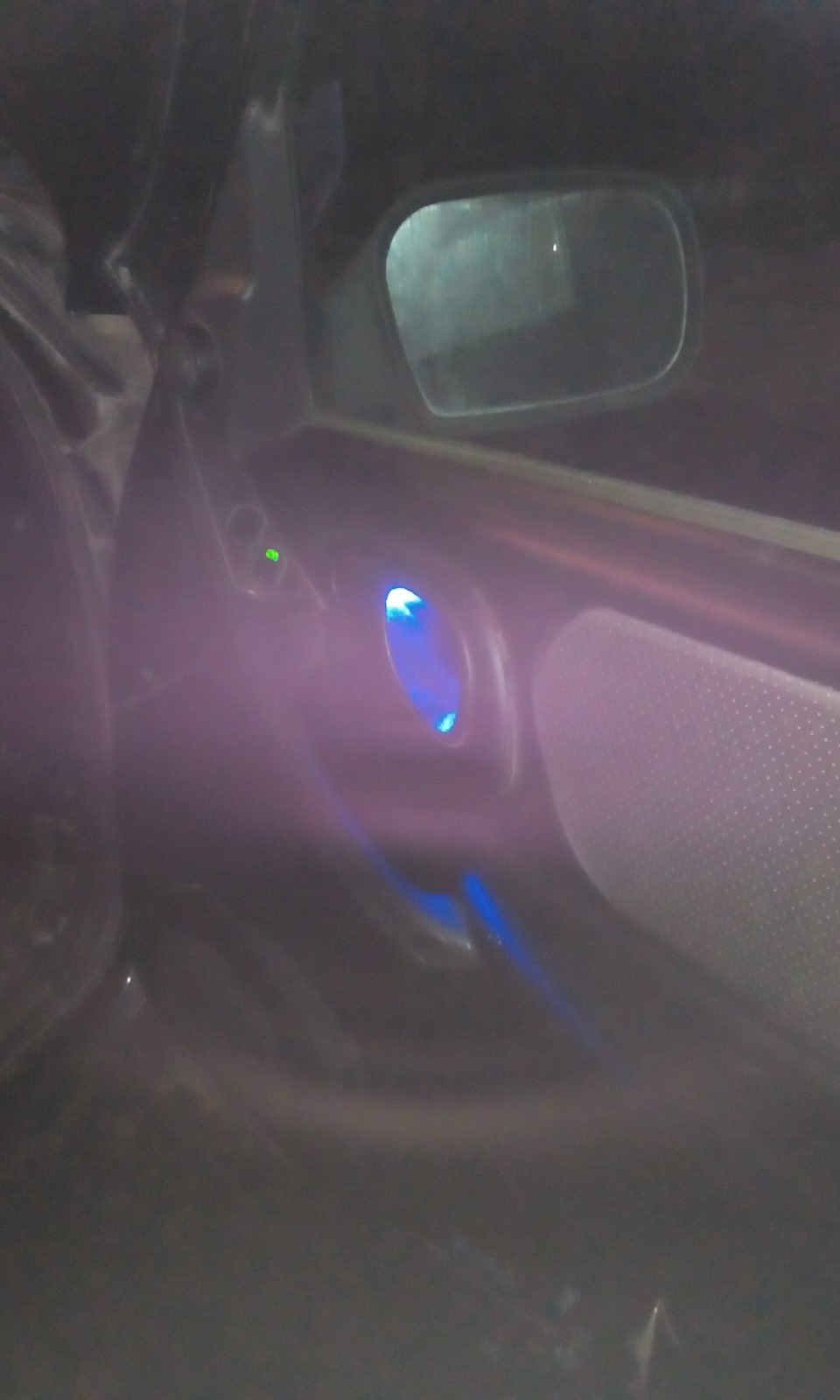

Видел на форумах люди делают подсветку ручек открывания дверей из салона. Долго думал но так как хотелка покоя не даёт решил сделать! За одно и светодиодную подсветку багажника) Сложного особо ни чего нет снимаем обшивку всех дверей и вперёд! Передние двери запитал от подсветки стеклоподъёмников, задние от подсветки кнопки габаритов, задние ручки загораются вместе с зажиганием передние вместе с габаритами. В багажник изначально хотел сделать свет с кнопки поэтому от тех же габаритов взял постоянный +. Ну а дальше прокладка проводов короче "веселье". Убил пол дня но результатом доволен на 150%))) За фото сильно не пинайте) Всем удачи!

А где фото как в ручку вставил? Тоже себе хочу так сделать

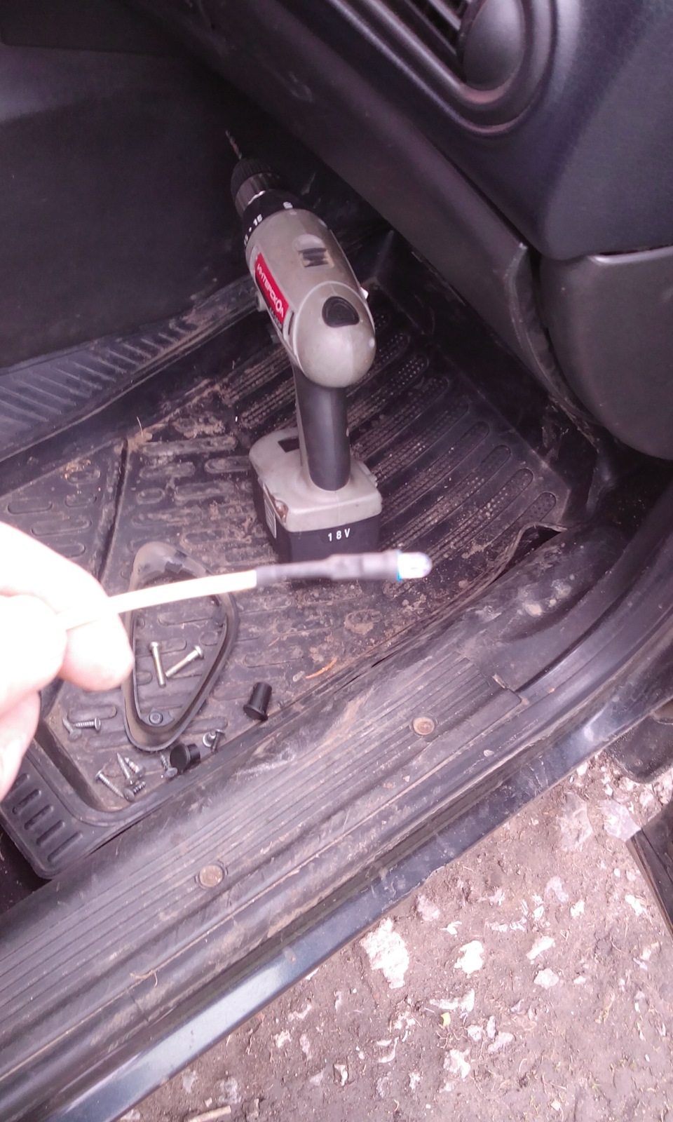

фото такого не сделал( на 4 фото видно откуда провод выходит. в ручку засверливал от переднего края снизу "с торца" сними ручку увидишь упорчик резиновый он с внутренней стороны торчит под ним и засверливай! я сначала ближе к замку вставил включил а но зараза прям в глаз светит! ток надо чтобы диоды плотно входили аккуратней подгоняй!

если можно по подробней
что именно интересует пиши отвечу!
