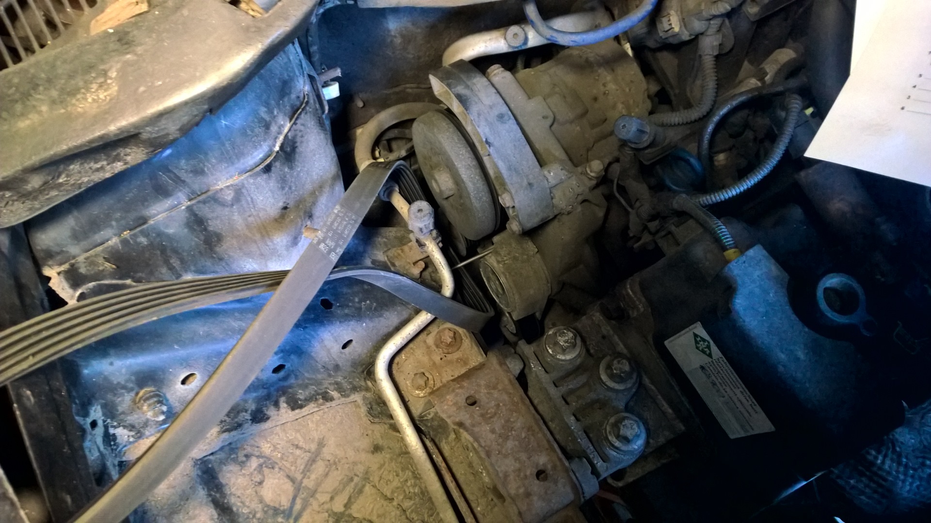

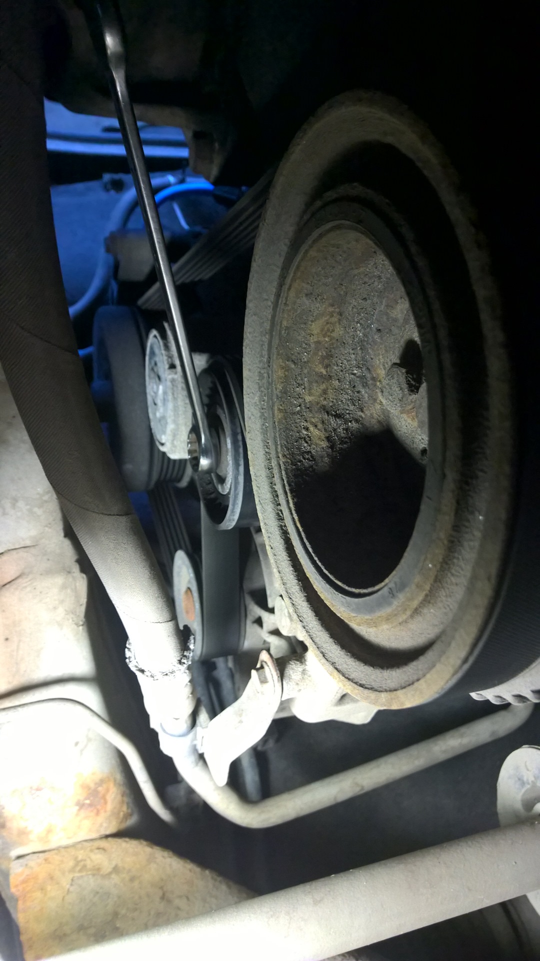

Поначалу действительно все просто: сфоткать как идет клиновой ремень. Сразу же открутите крепление трубки кондиционера рядом с большим шкивом, раз уж в яму залезли. Все возможные трубки системы кондиционера выщелкните из их петель-креплений. Забегая вперед, я скажу, что мне это практически нигде не помогло. Большой шкив, который крепится на трех болтах, я также не снимал.
Потом натяжной ролик поджимаем вверх ключом на 13, фиксируем гвоздем и снимаем ремень. Тут тоже все несложно.

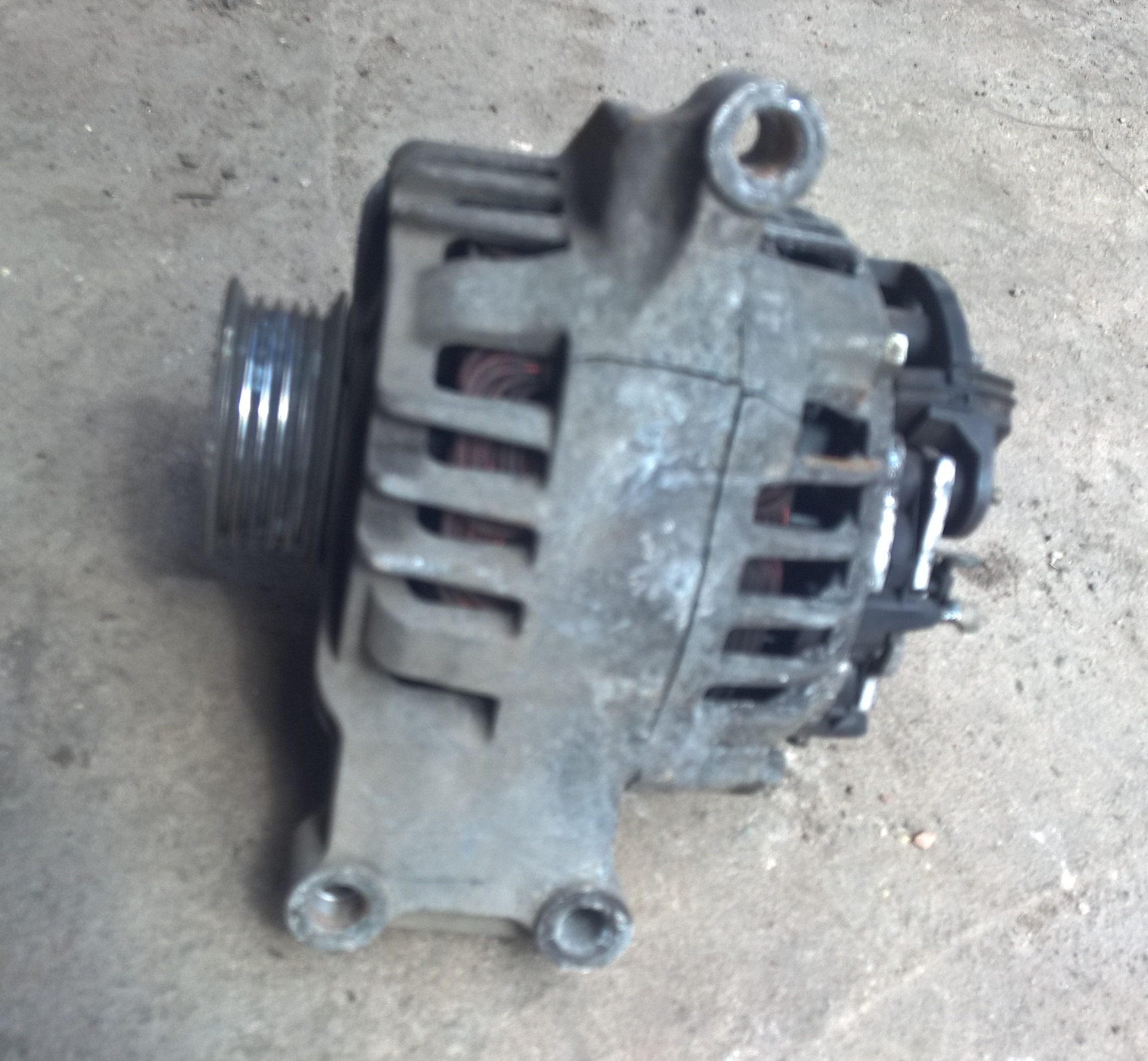

После извлечения генератора выяснились подробности:

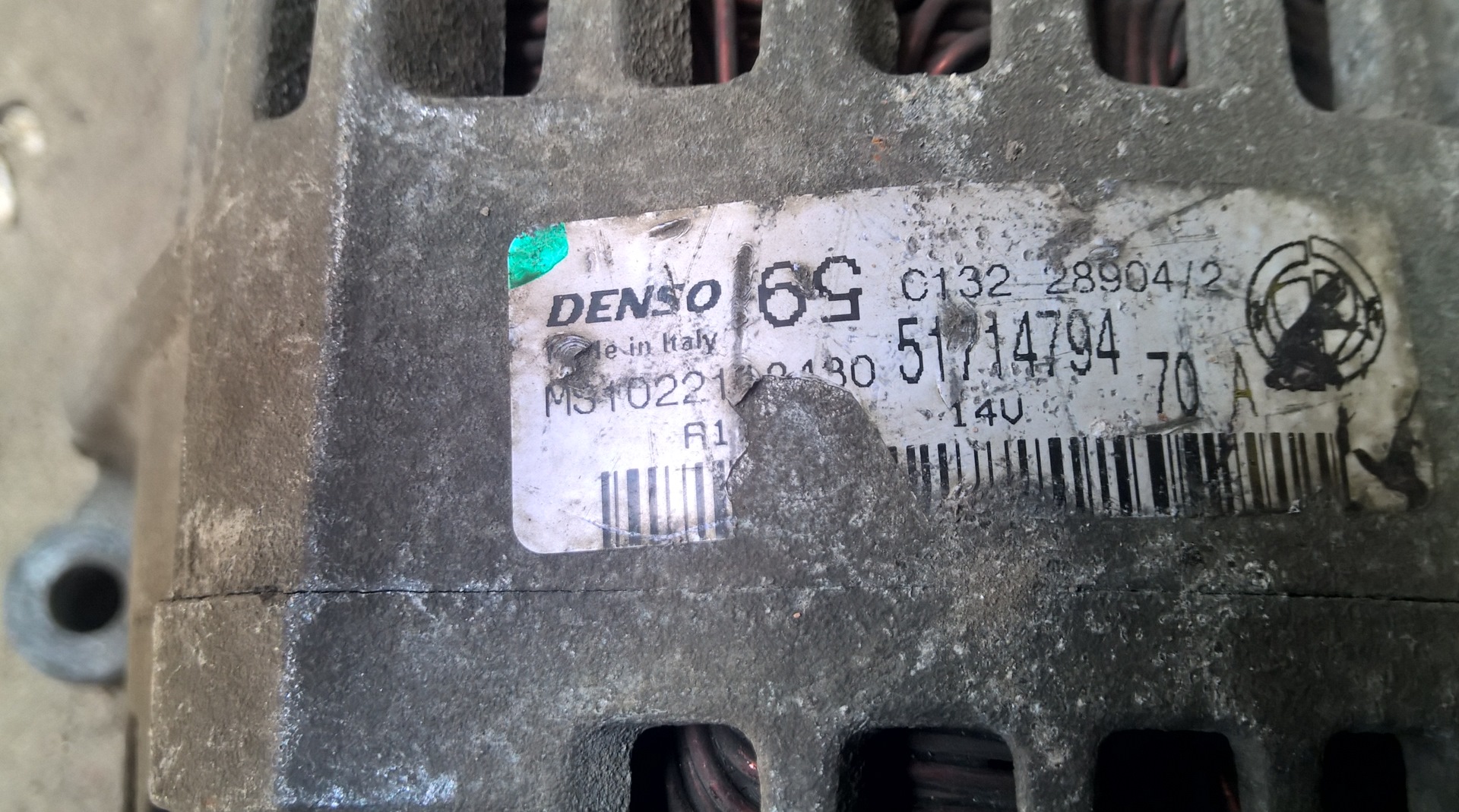

модель DENSO DAN517, партнамбер 51714794, 14 вольт, 70 ампер. Мэйд ин Итали, сзади на релюшке логотип Magnetti Marelli.

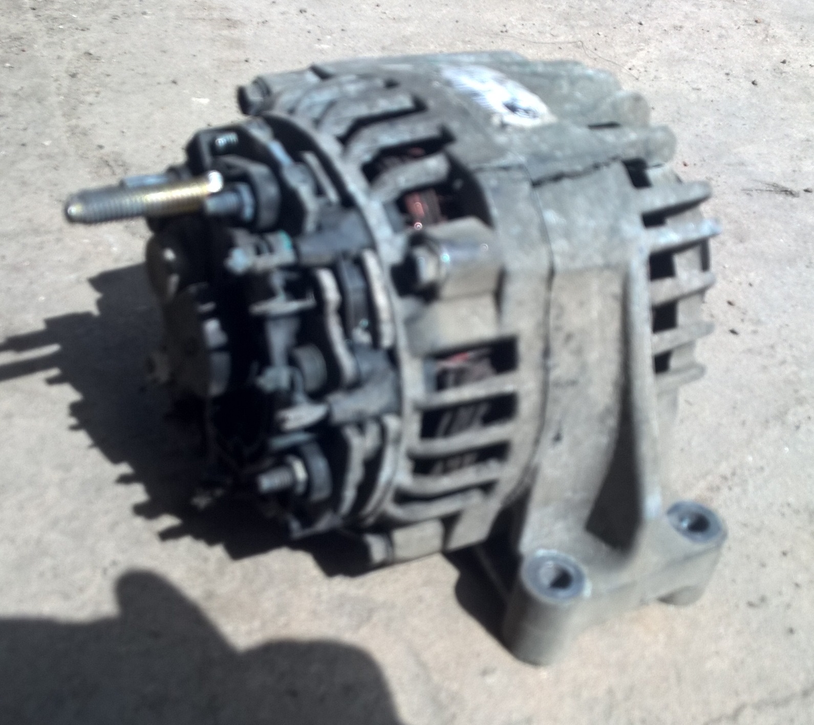

Шкив был заклинивший, руками не вращался даже с усилием. По состоянию корпуса все плачевно:

Кстати, на фотке с гвоздем и ремнем виден краешек твоего распечатанного мануала.
)))) Олфтгеть! Я горд!

варить точно его бесполезно, хотя 50 на 50 что не заклинит или не треснет в другом месте… правильно сделал что сразу новый поставил.
он так понимаю еще не менян… обычно на втором третьем году они умирали уже…
Да, варить без замены статора (как минимум) бесполезно, т.к. его деформации причина трещины в корпусе.
