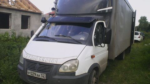

Привет . Совсем чот не пишу сюда, некогда. Газелька трудится и я вместе с ней. На сегодняшний день я оформляю замену двигателя и установку гбо, все осмотры пройдены, оба заключения даны, документы сданы, жду … Процедура внесения изменений в конструкцию на бумаге очень проста но в реальности напоминает разговор с В.В. приведенный выше))) Спросите зачем, а затем что забот в жизни и так хватает и с точки зрения спокойствия так гораздо проще заниматься междугородними перевозками. Да я потратил деньги но оно того стоит. Так же заменил наконец водительскую дверь (обе двери шумкой проклеил), и на днях на "Пролетарке" сзади в мою Газельку въехала гранд-витара (у меня только отбойник под машину уехал, а витара рублей на 60 попала). Вот как то так)))
