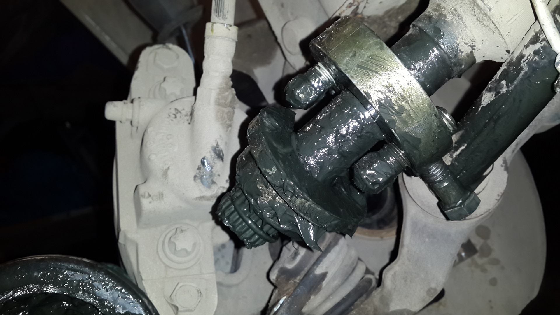

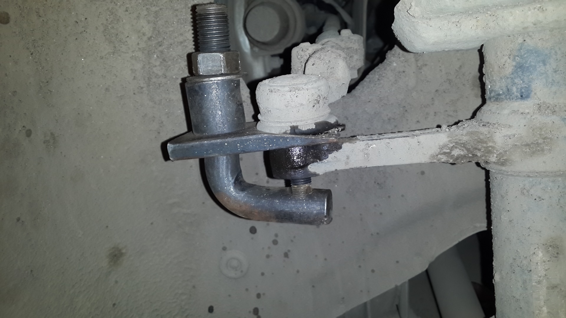

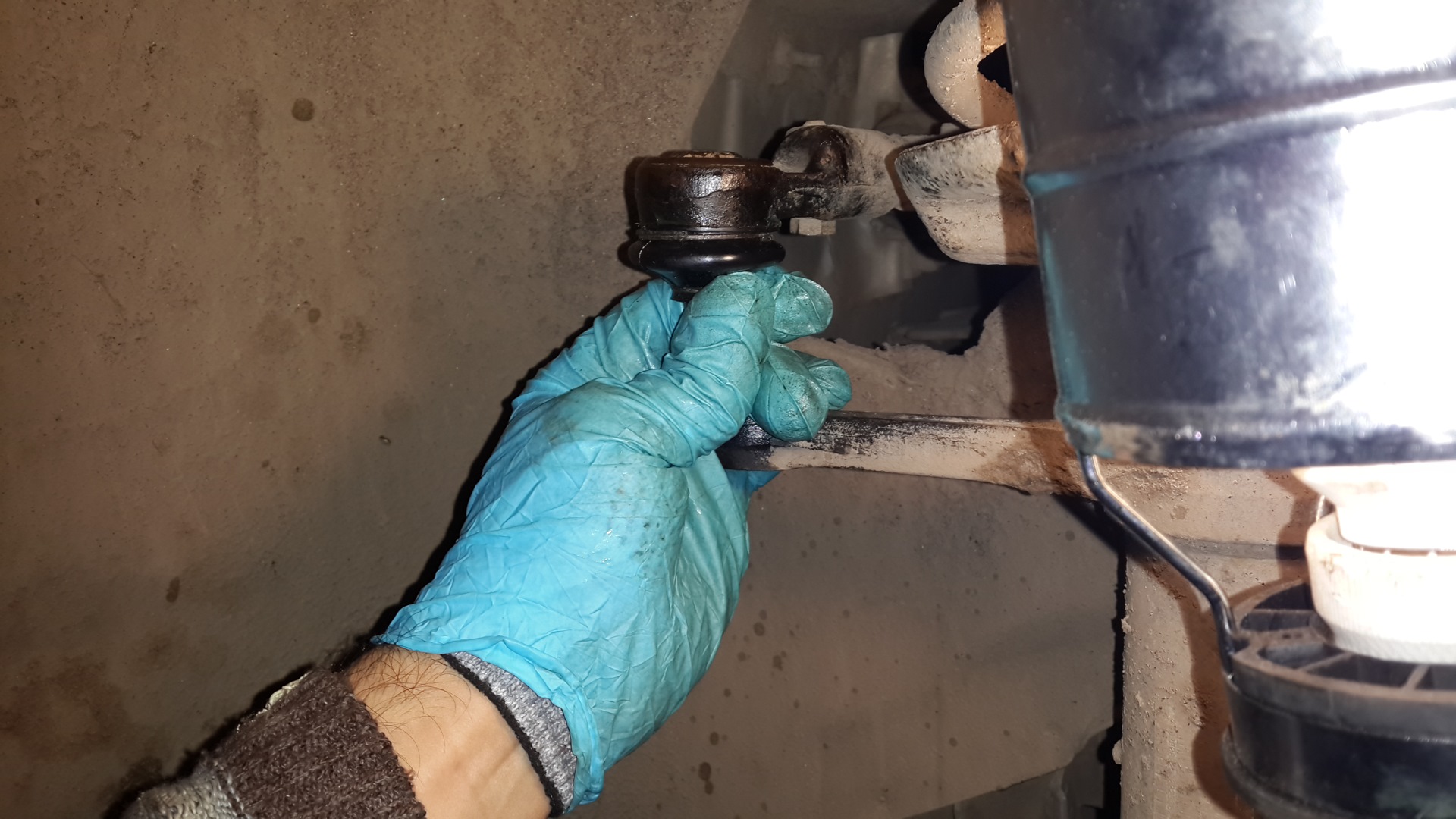

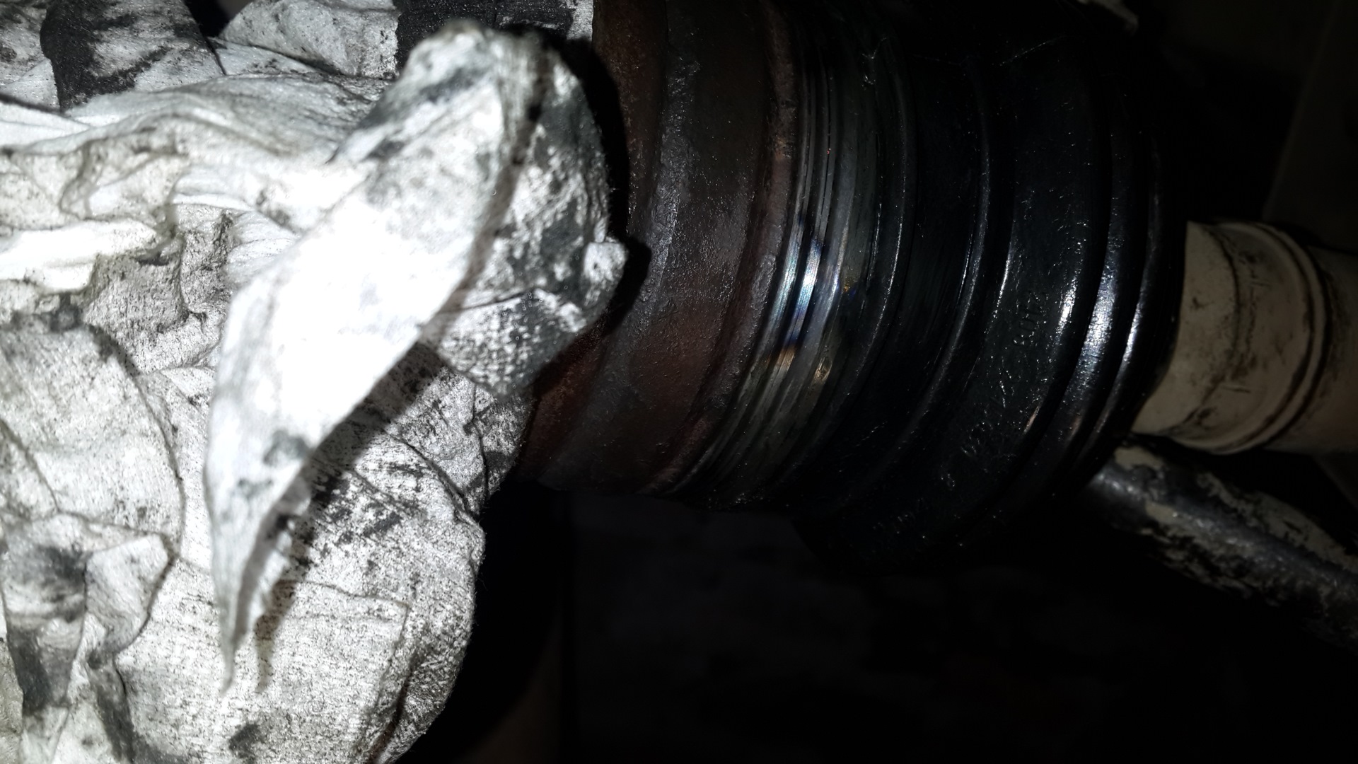

Вчера обнаружил порванный пыльник на левом шрусе, сегодня заменили с друганом …у меня пыльник гранаты, у другана на гранте обе наружние гранаты… Снимали гранаты съемником- отработал почти на 5ку, но кривое исполнение съемника смазало картину, съемник доработаем, всё будет на 5+. А вот для установки гранаты снова на привод, пришлось пользовать молоток, правда встала довольно быстро и легко, но озадачились изготовлением(на будущее ) запрессовщика шруса. Может есть у кого идеи — поделитесь …может с чертежами или наброски какие то есть, буду благодарен за идею . Работали как хирурги …в резиновых (почти хирургических ) перчатках …поэтому чистота работы и узлов обеспечена на 5+++.

У меня в бж есть запись…сделал съемник нанужних гранат. Зацени…может надумаешь заморочиться). И замена пыльников становится намного проще и безущербнее для самих гранат.
Недавно тоже заменил внутренние пыльники. Ставил белмаг, даже год не отходили.
Запчасти(качество)…это самый жесткий трэш в ремонте
А наружные поставил красные, фирмы не знаю, но состояние через год как у новых.
Тоже красные в биби видел…но после того как замену уже сделал. Но буду поиметь ввиду)
A-MGN
Да вообще п*****, ставлю полиуретан белые ГОВНИЩЕ! рвутся через полгода, что делать что ставить?
