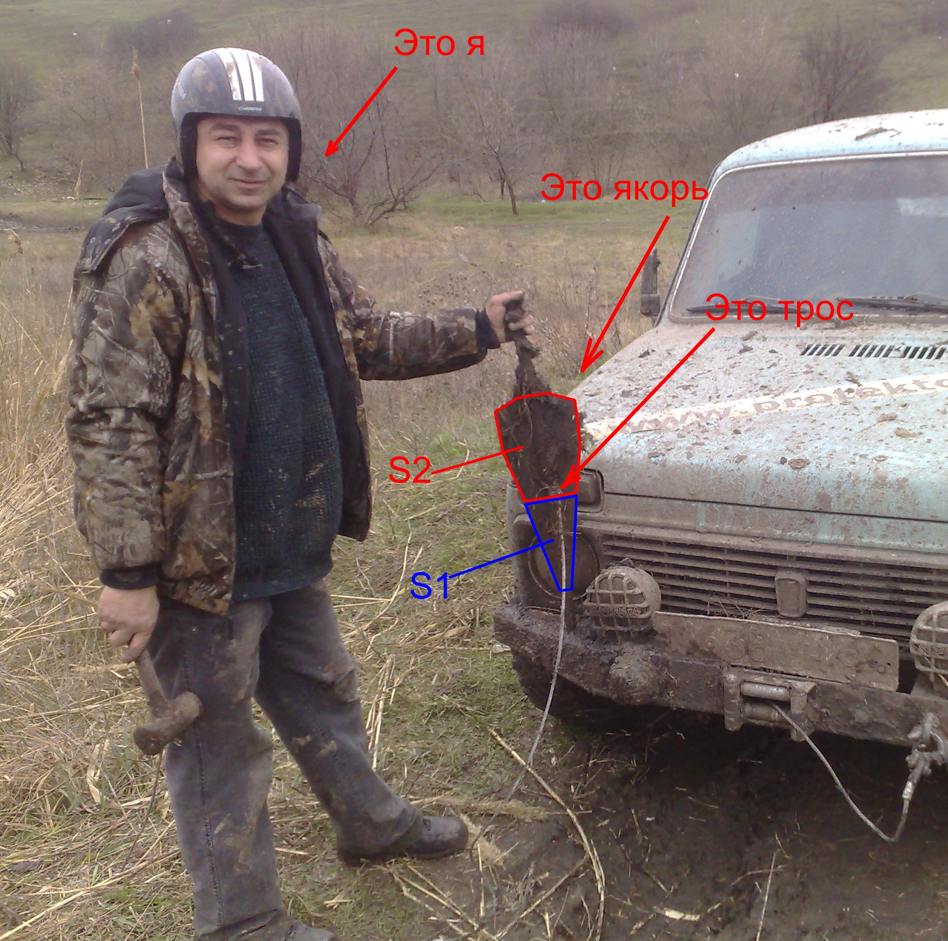

Произвел долгожданное испытание китайской лебедки Off Road Winch. Она просто работает!
Заодно опробовал грузинский якорь и полиспаст. В глинистом грунте на берегу Кубани якорь погружаться не пожелал.
К работе полиспаста вопросов не возникло.

Здравствуй Дробильщик!)) ты прав, то что испытывали, и как им пользовались… точно бесполезный кусок железа. Не понимаю Почему делают такие огромные воздушные змей? в небо запускать?)) Дело не в размерах лепестков. Чтобы не выглядеть героем известной басни Крылова (Мартышка и очки) прочтите нижеследующее:
Третий закон Ньютона гласит-"Действию всегда есть равное и противоположное противодействие, иначе — взаимодействия двух тел друг на друга между собою равны и направлены в противоположные стороны" Оспаривать не стоит, аксиома.
Теперь посмотрите внимательно на рисунок Якорь с размером госномер и о чудо! работает и не только ниву но и крузаков вытаскивал. А работает только при соблюдении нескольких элементарных условии:
1. S2>S1 т.е. давление или сила, или сопротивления грунта, как хотите назовите выше троса должно быть больше чем ниже троса (обеспечивается в быванием в грунт)
2. Трос (от нидерл. tros) закрепленный в месте обеспечивающий условие №1 (я видел как чудаки без троса продавали или цепляли где попало) Почему трос? этим он отличается от якорей arb и других плугов. Прорезая грунт, не мешает заглублению якоря.
3. "Правильный" уклон входа в грунт. Не под 45 как Людоед говорит здесь-
А подбирается в зависимости от характера и состояния грунта методом научного тыка (приходит с опытом)
И уверяю вас если соблюдать эти три условия, якорю деваться некуда, кроме как зарыватся. Прочитайте третий закон Ньютона. А если все равно не поможет, тогда вышеуказанную басню Крылова.
С уважением Грузин.

Иваныч, у тебя шнек самодельный или с чего-то?
Самодельный.
Я не большой специалист по якорям, но вроде там еще Т-образная рукоятка должна быть, за которую его штурман и придерживает со всей силы.
Качество ролика -мрак.
Но тема понятна из описания.
Когда у кого-то якорь с собой, то и кувалда с ним же ( это правило иначе толку от прыганья на якоре нуль).
Мы брали якорь для яхт, он и подешевле в разы от тех что предлагаются внедорожникам да и покрепче.
