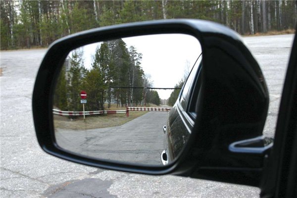

Как стало известно данная опция досталась только японский праворуким собратьям, даже амеров с их полными комплектациями и бесключевым доступом, двойным климатом и температурой забортного воздуха обделили. Почему-то не в одном мурановском мануале не было информации про данную опцию, поизучав электросхемы сверстников — теаны, х-трэйла, финика фх пришел к выводу что схема реализована элементарно без всяческих интеллектуальных блоков.
Если удасться реализовать затею, то абсолютно точно будет складывание\раскладывание при открытии\закрытии авто.
Плюсы объяснять думаю особо не надо, с отсутствием места во дворах, парковаться стало тесно, чаще приходится складывать. В грязную погоду руки чистые. Цена на б\у зеркала приятная, собственно отчего и пришла в голову эта затея. Ну и в конце концов просто понт =)
Минусы в том что скорее всего японские корпуса зеркал будут стоять под другим углом относительно двери, но запас для настройки есть. Возможно зеркальные элементы будут другие. Так же как и на европейских у пассажирского зеркала угол острее, чем у водительского. Надо будет протягивать провода для моторов зеркал.

Увидел тему… И не открывая понял кто мог заморочится на это :) Блок управления с теаны?
ахах))) Ну кто еще из мурановодов работает инженером разработчиком)) Эти блочки стоят на многих моделях ниссан 2000-2015 годов в том числе и фиников.
