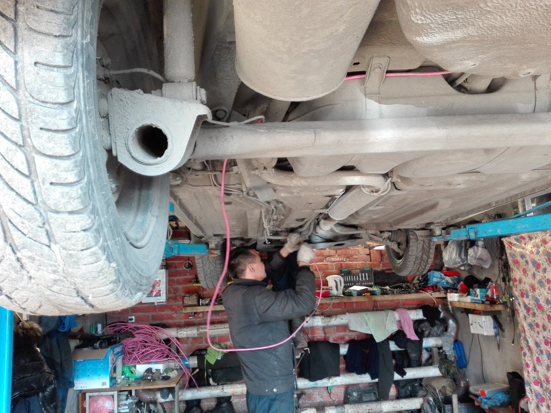

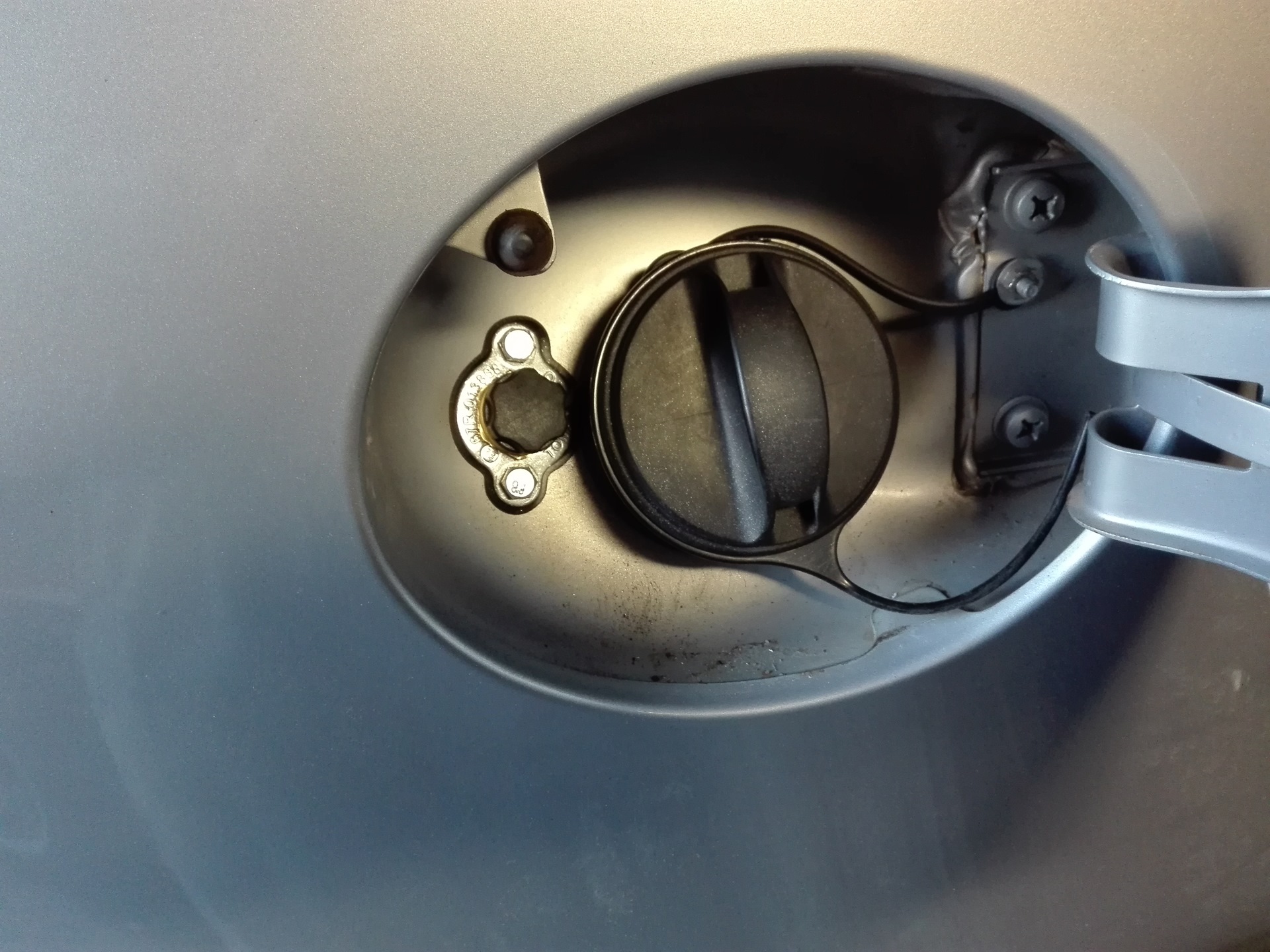

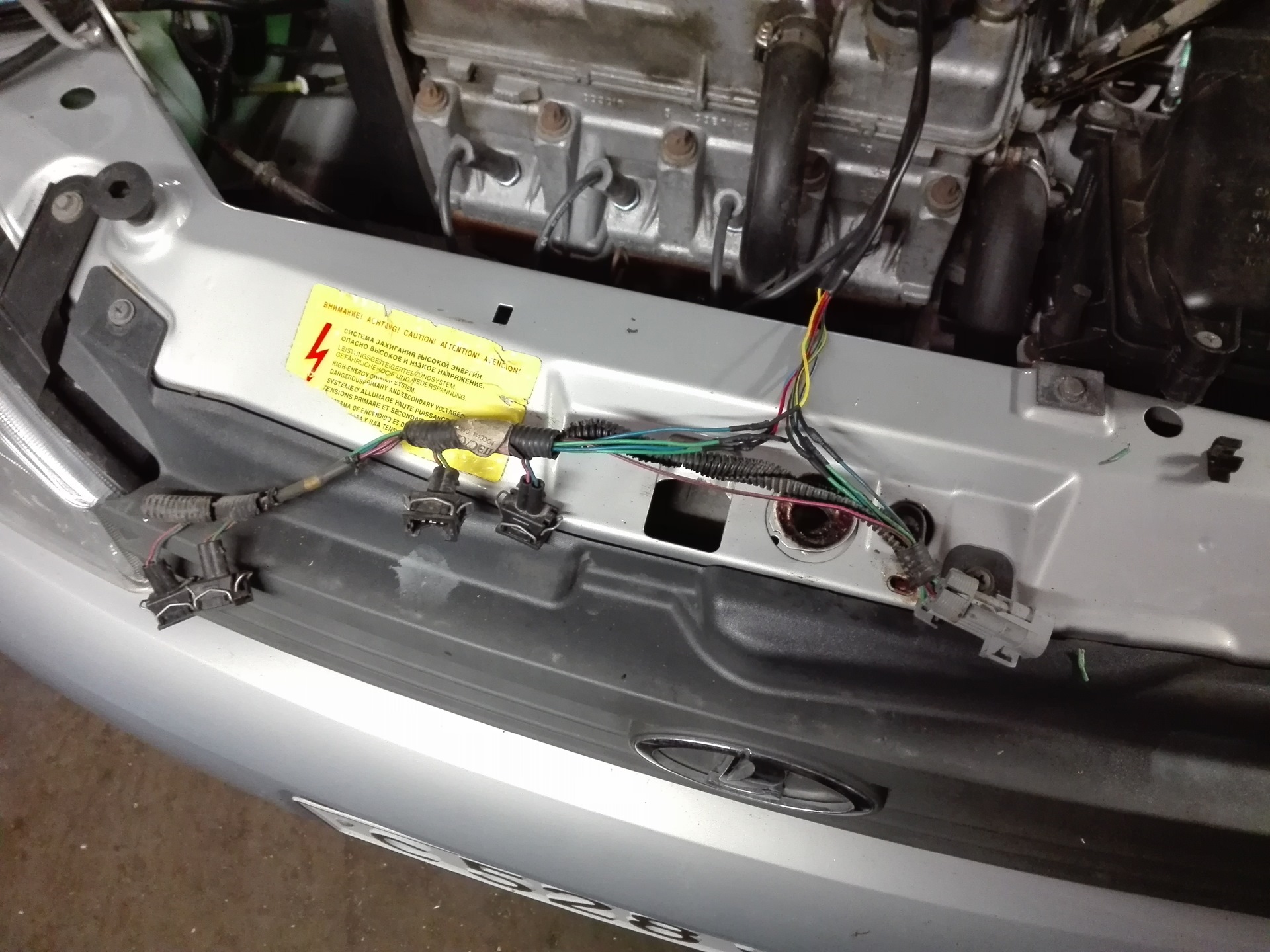

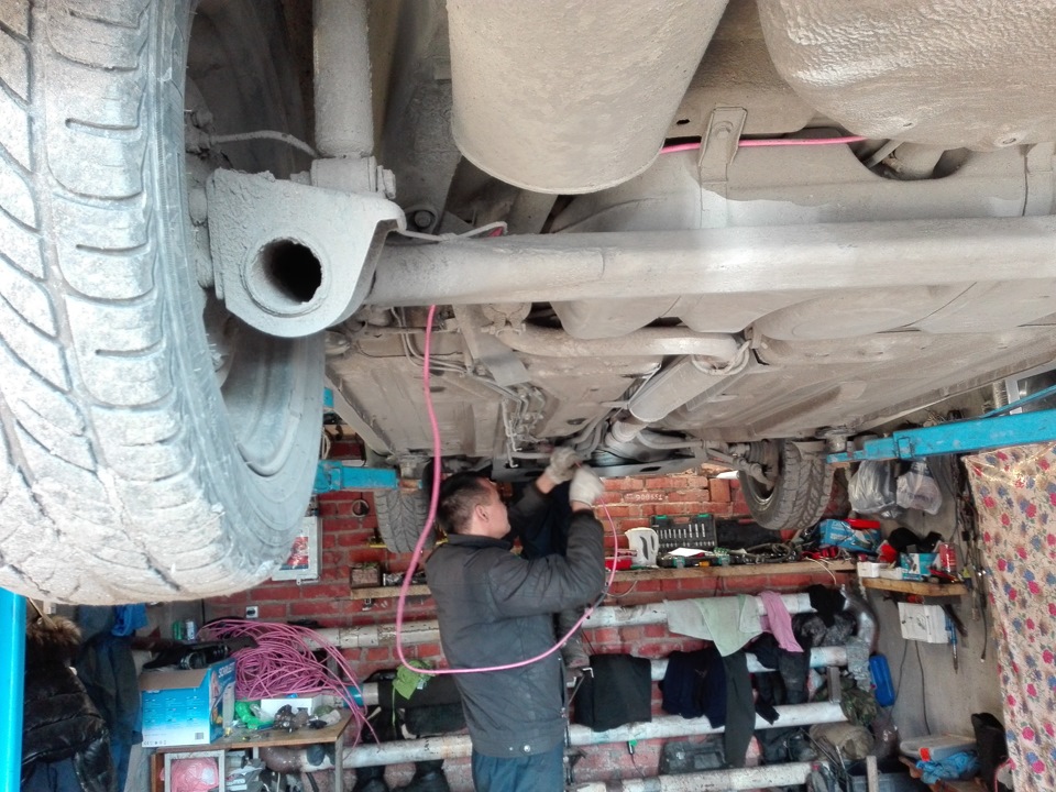

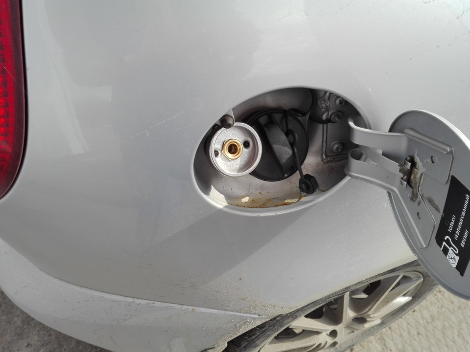

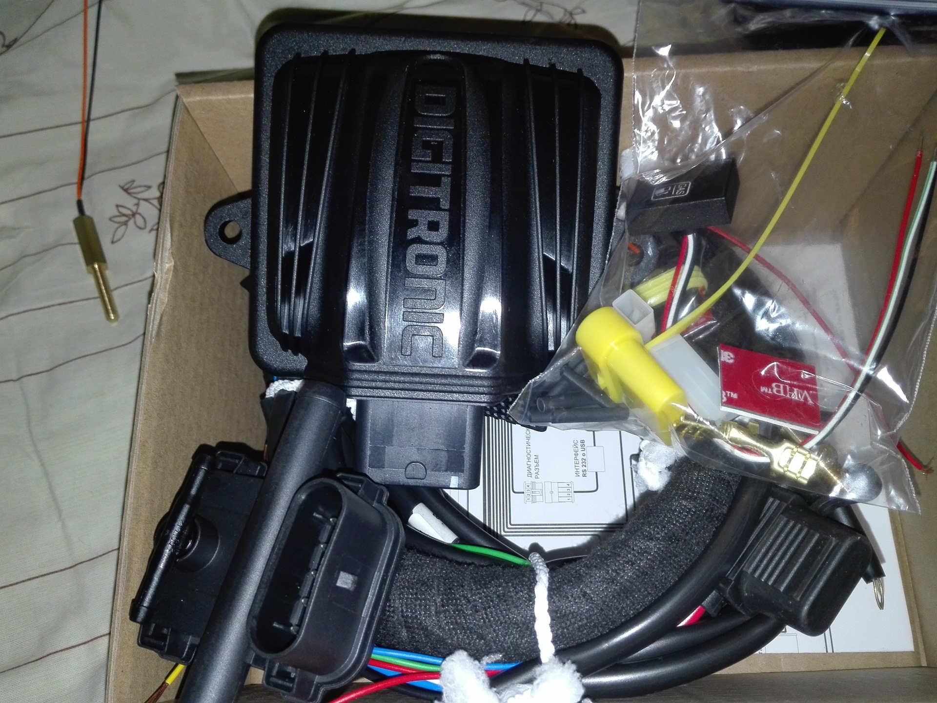

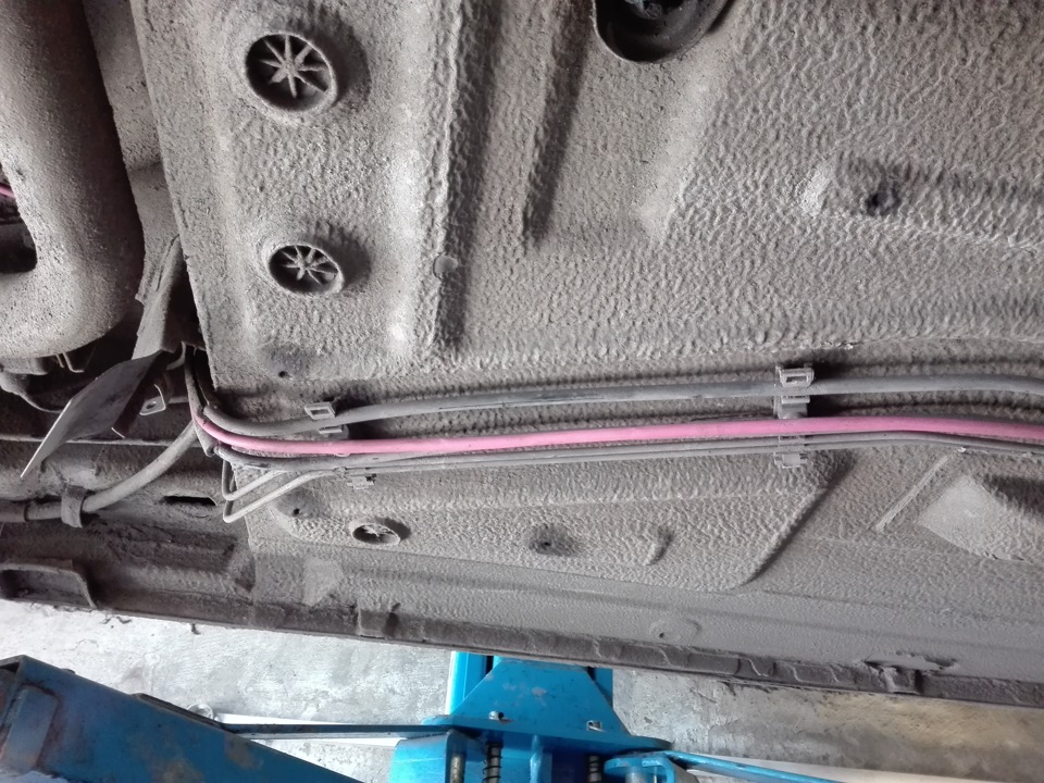

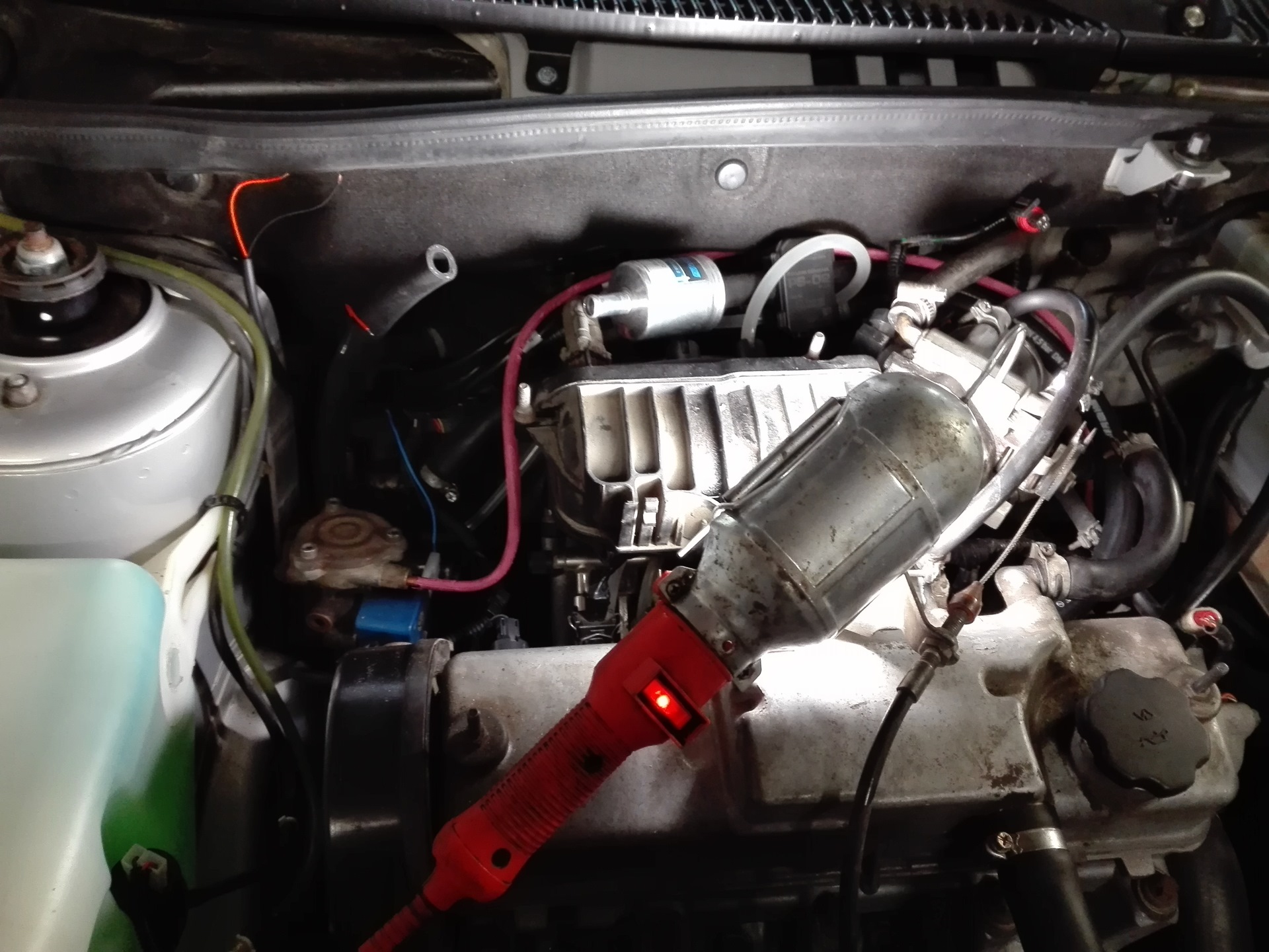

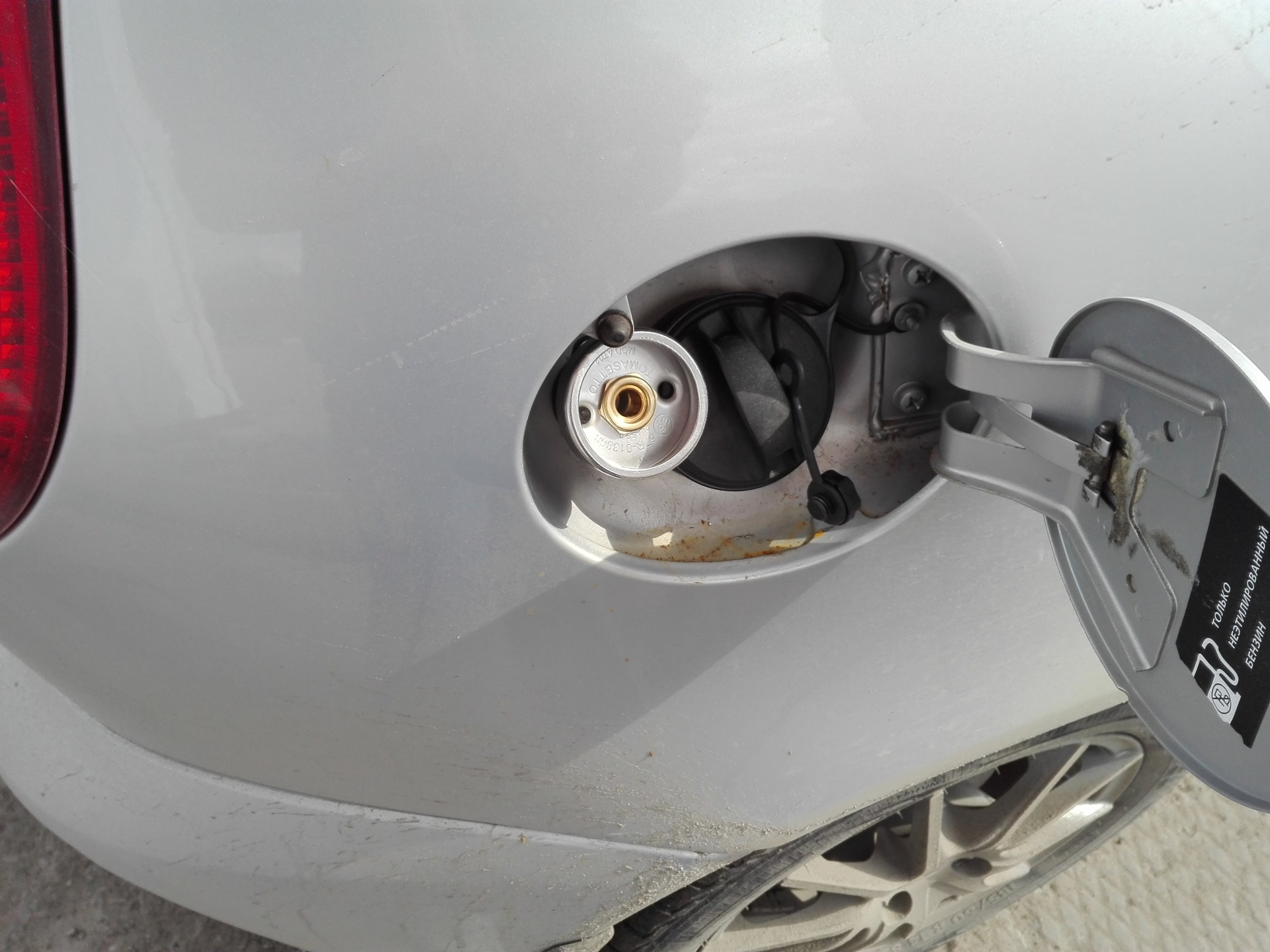

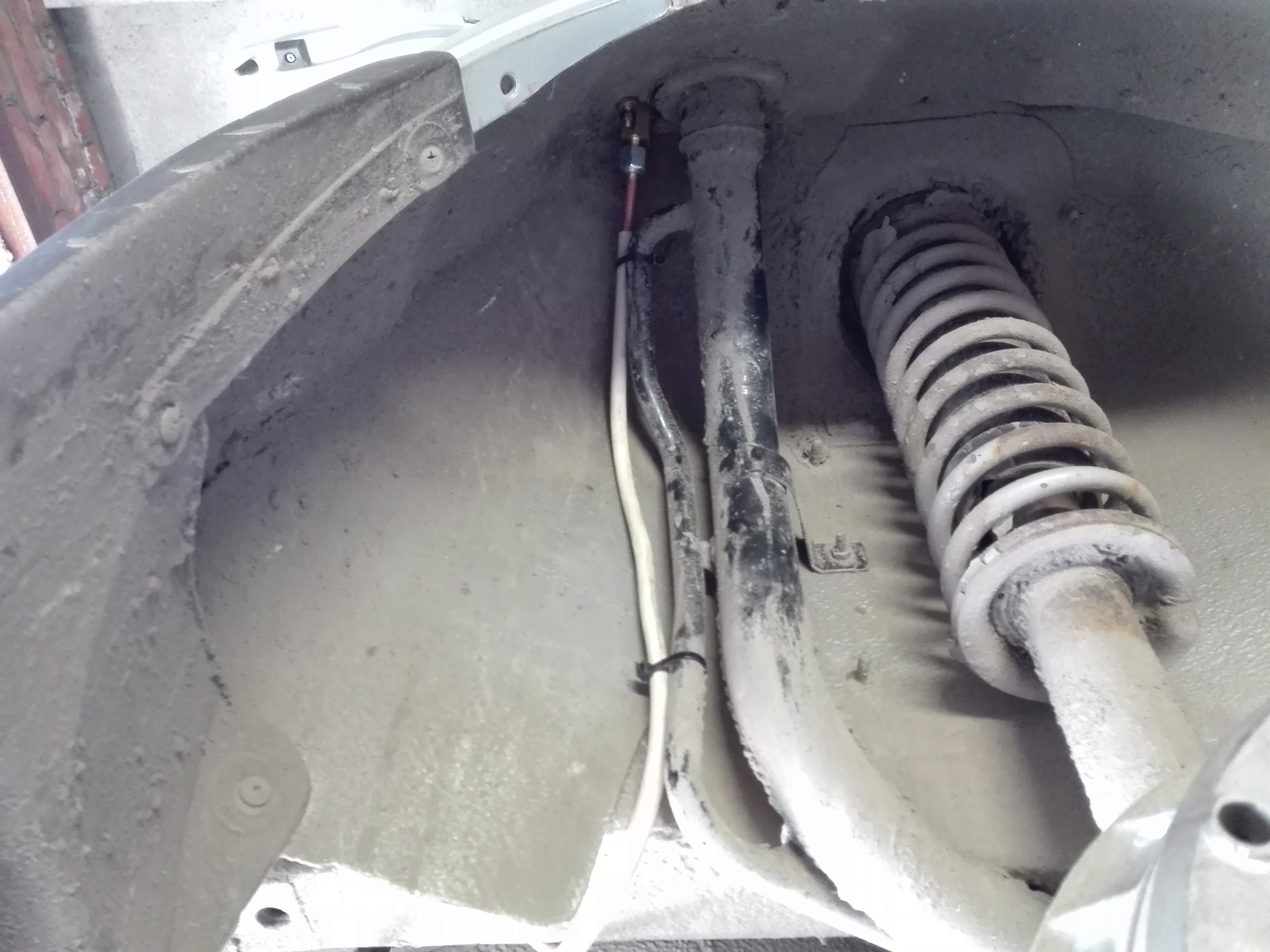

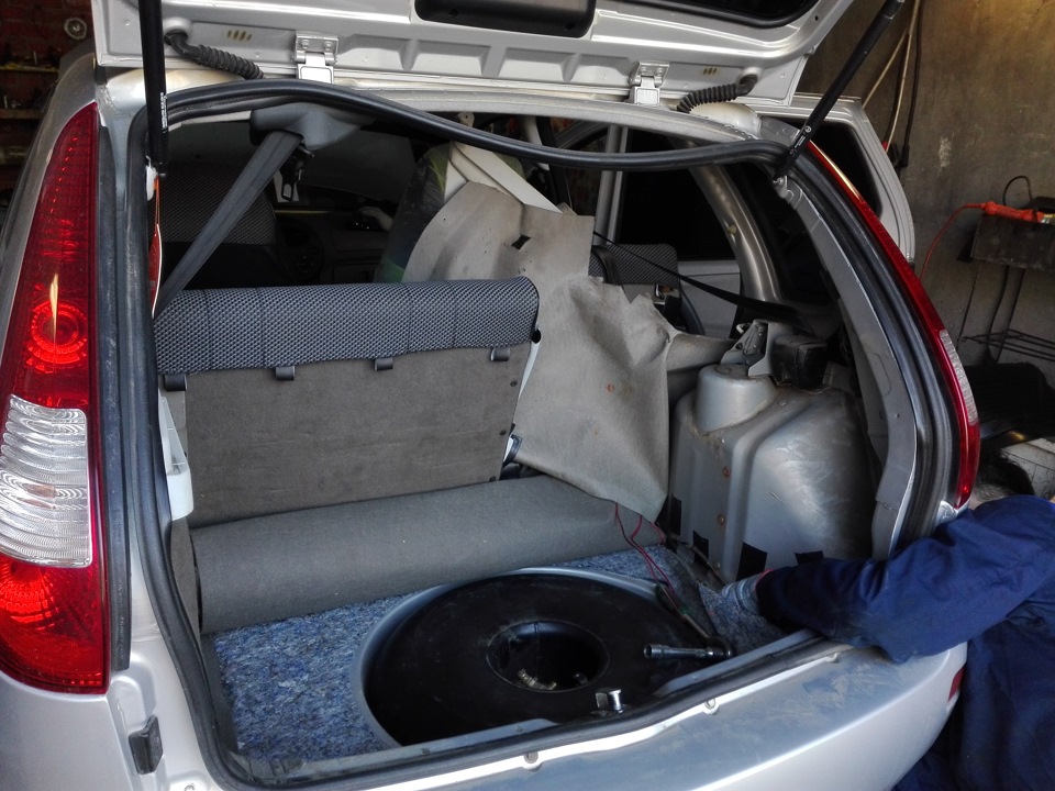

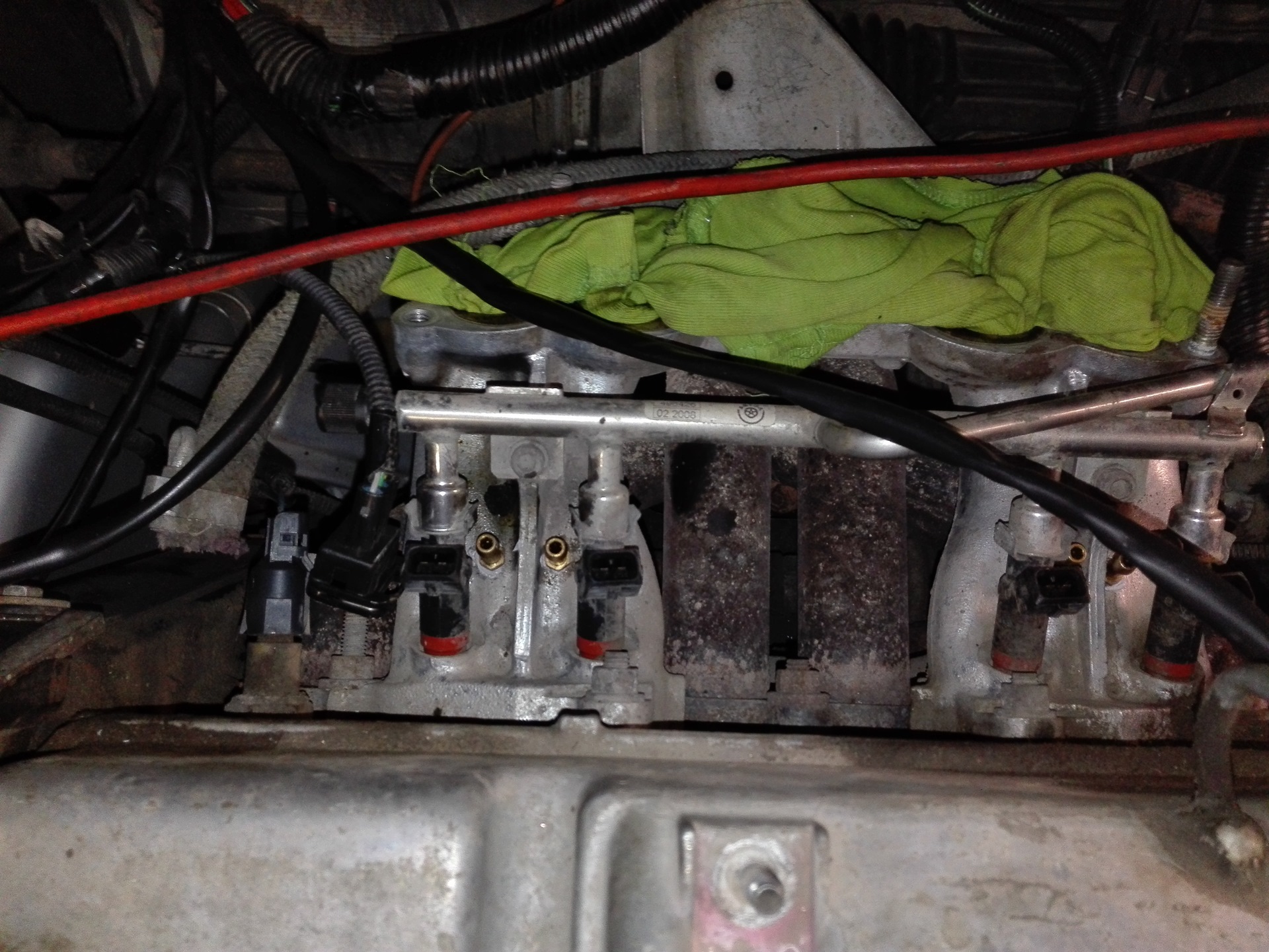

Попробовал ездить на бензине, через месяц сдался-слишком дорого! Как и все мои предидущие машины решил перевести Ужика на газ.Часть ГБО лежала дома, покупали для калины девушки, но она(калина) стала странно себя вести и установку гбо для нее отложили. Я докупил только электронику DIGITRONIC Maxi-2. В этот раз запросы к установщикам были больше чем в прошлые разы и в Омске меня с моими запросами посылали (юза, агс авто и прочие крупные компании), хотя мне всего лишь надо было сделать заправщик в лючок бензобака и провода с мозгами прокинуть в салон. Начал искать мастеров гбо по знакомым и товарищ с работы подкинул номер ребят с газавто, созвонившись, все обговорили, никаких проблем в моих запросах они не увидели и я поехал к ним на установку. Делали все не торопясь, очень вдумчиво и аккуратно, трубку газовую провели без единой дырки в кузове, заправщик в лючке, мозги и проводка в салоне! Что меня поразило так это настройка гбо, обычно за минуту чтото подкручивают и посылают, но тут мастера подошли к делу на совесть! сначала я откатал на бензине, потом на газу, потом Данияр сел в машину, подключился к ГБО и подстраивал все уже на ходу(сделали несколько кругов по чкаловску), именно под меня и мой стиль вождения! Итог: машина на ГБО едет намного лчше чем на бензине! при том расход одинаковый! Ребятам огромное спасибо за очень хорошо проделанную работу!

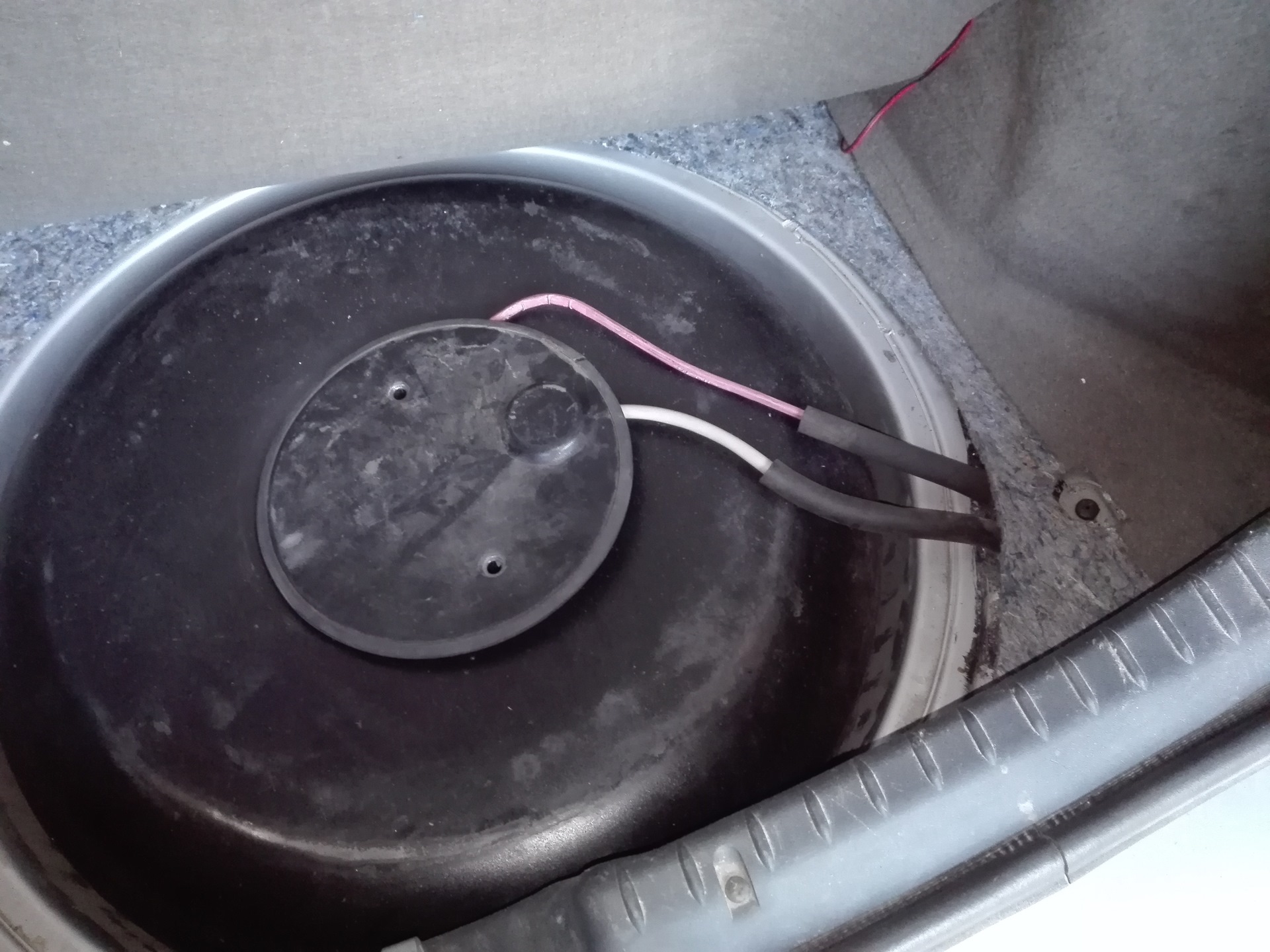

классно сделали! Мозги — в салоне — вещь! Не понял только как сделали венткамеру для аварийцного сброса давления в нише запаски.
Трубки они тебе через ж*** поставили на газовом баллоне трубки должны заходить снизу! Для чего это делается для того чтобы при сбросе давления газа из баллона у тебя газ ушел весь в низ, ни в багажник. Так как сделали у тебя делают криворукие специалисты на о*******.

Да ладно! А я все думал ставить или нет. Пробеги то маленькие, 57 т.км за не полных пять лет. Но с такими ценами надо ставить не задумываясь:). Где само ГБО покупал?
На заводской магазин, там мозги брал, все остальное со старой машины снято было

Трубки медь?
Да, вроде

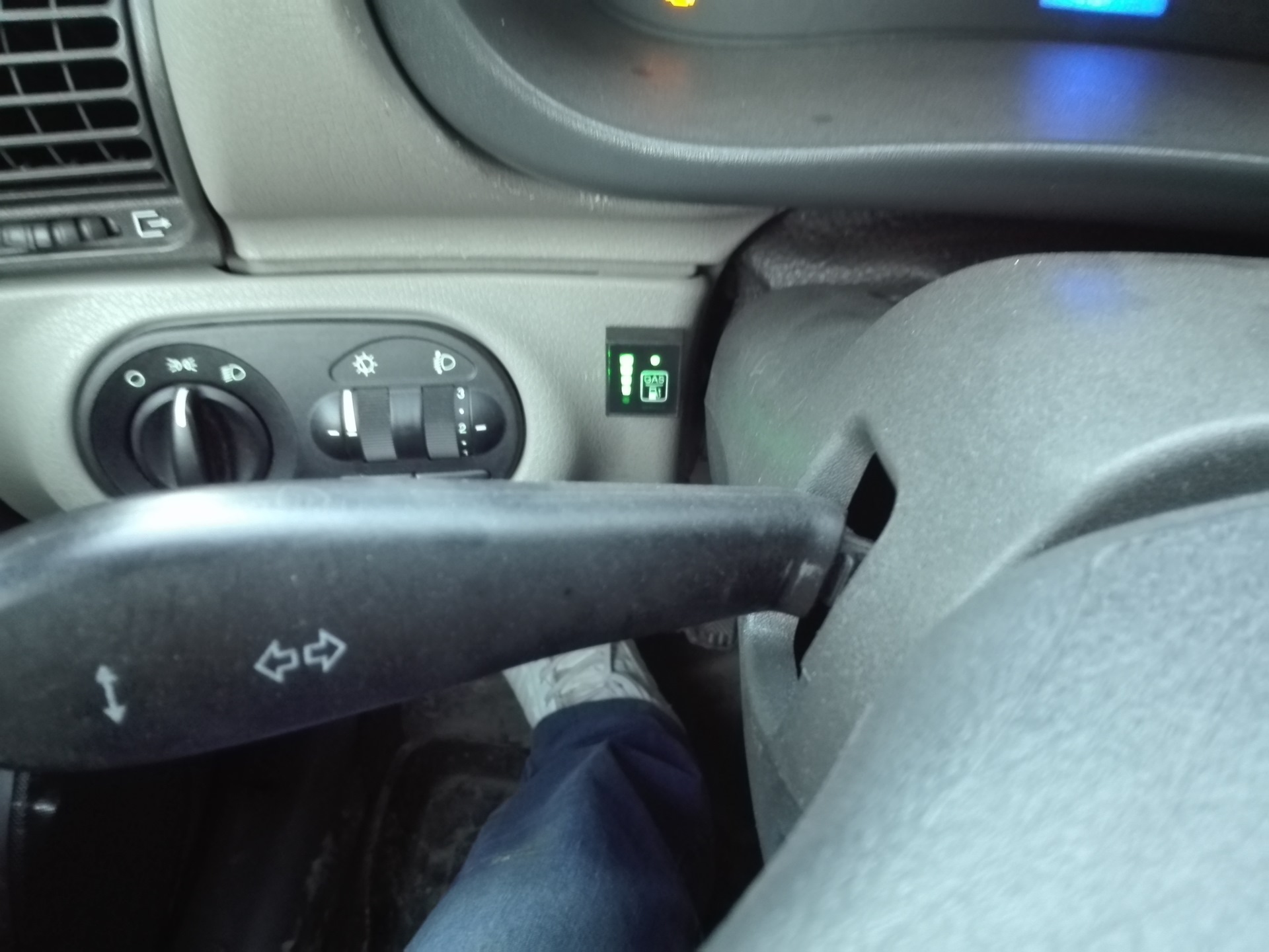

А покажчик уровня почему говоришь не вывели?
Я не захотел

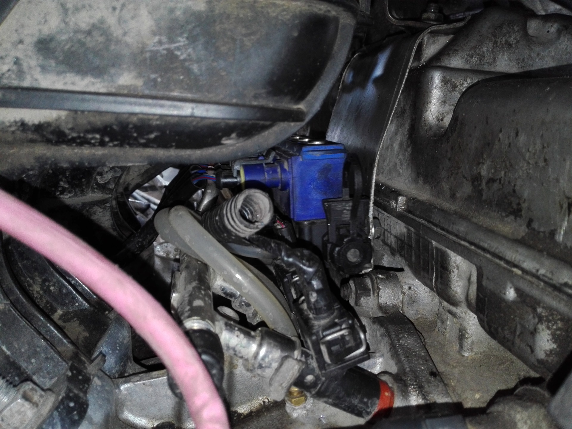

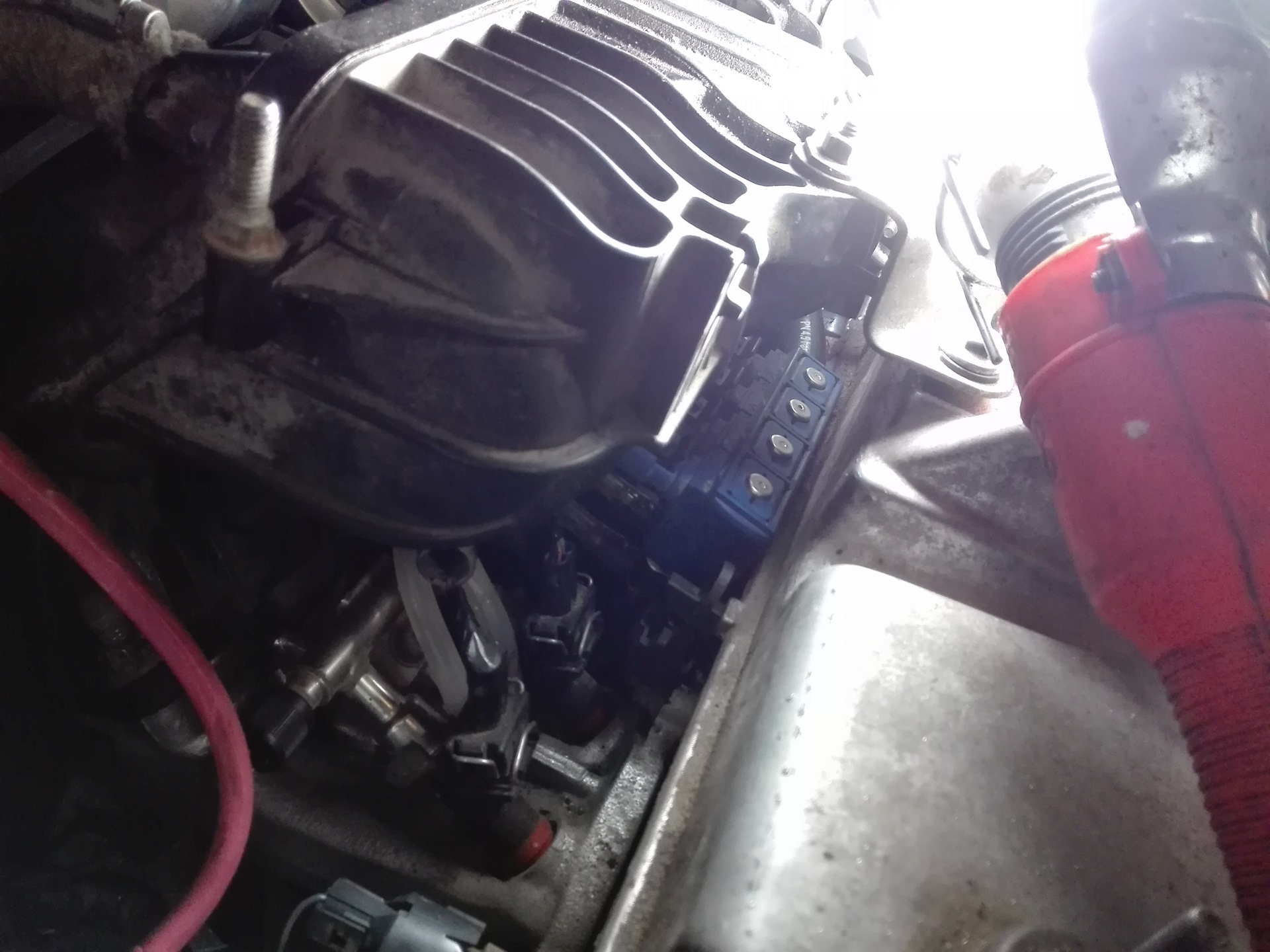

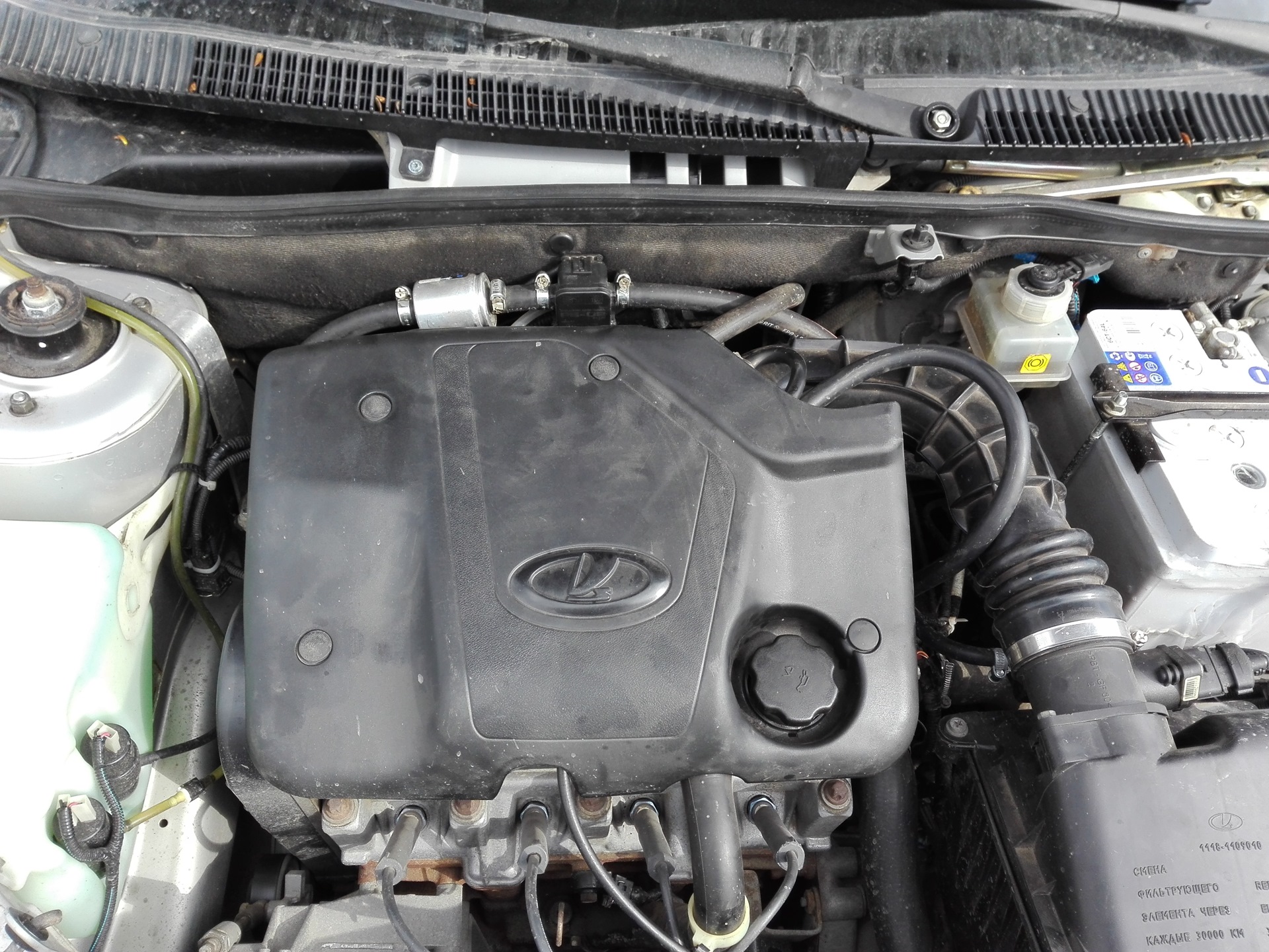

Коллектор сверлили без сьема?
Пластиковый снимали, чтобы не мешал
А подогрев редуктора по какой схеме врезали?
И под трубки в полу багажника отверстия сверлили, или там заглушка какая подходящая есть?
Сверлили, про подогрев даже не задумывался, если нужно сфотаю завтра
О, давай:) И какой редуктор марки и производительности. Ну и форсы какие.
Форсы омвл синие, на таких же на гранте полтора года проездил, редуктор тамоссето вроде

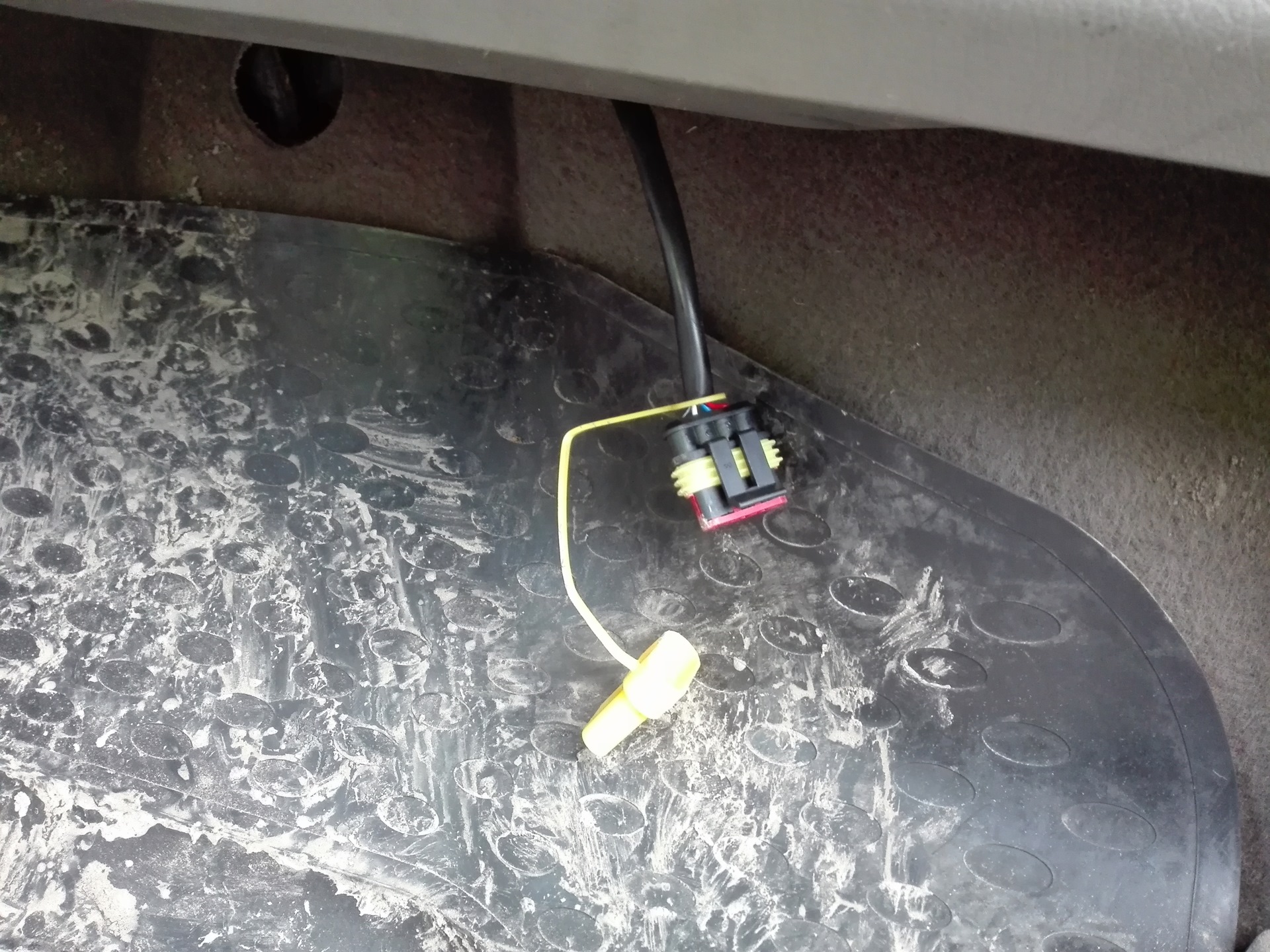

Егорчик, а индикатор на пластик поставили, который съемный. Индикадот тоже с разъемом или как и все поголовно?
Как обычно, съемных не было
тогда ошибка их в том, что они на пластик прикрепили, который надо снимать при работе с электрикой.
бездари
Я сам туда попросил, мне так удобно, провод длинный сделали
