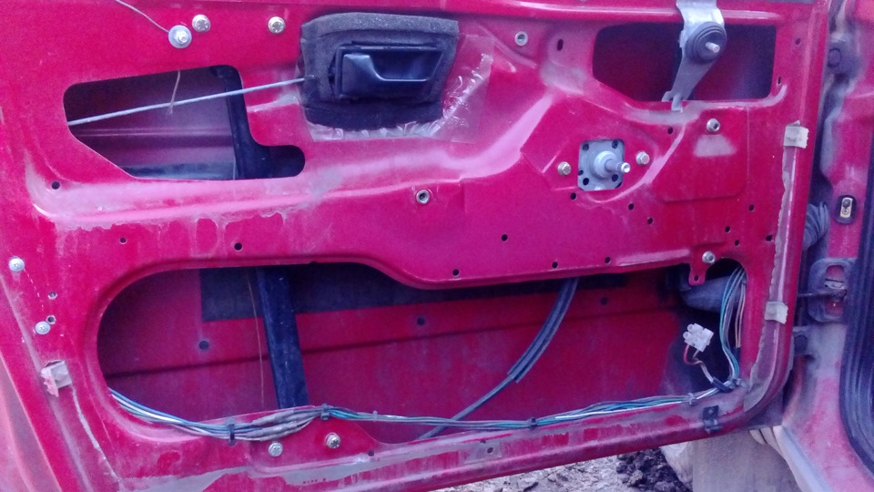

Как известно с зимы, гольфик ездит с закупореным водительским стеклом, не открыть, не закрыть. Пришло время и это исправить, купил новый стеклоподьемник 700р., установка проста, снять обшивку двери, орудуя ключом на 10 открутить старый стеклоподьемник и прикрутить новый, зафиксировать на нем стекло и собирать все обратно, я поменял за 15 минут вместе со сборкой и разборкой. У старого стеклоподьемника порвался трос.
