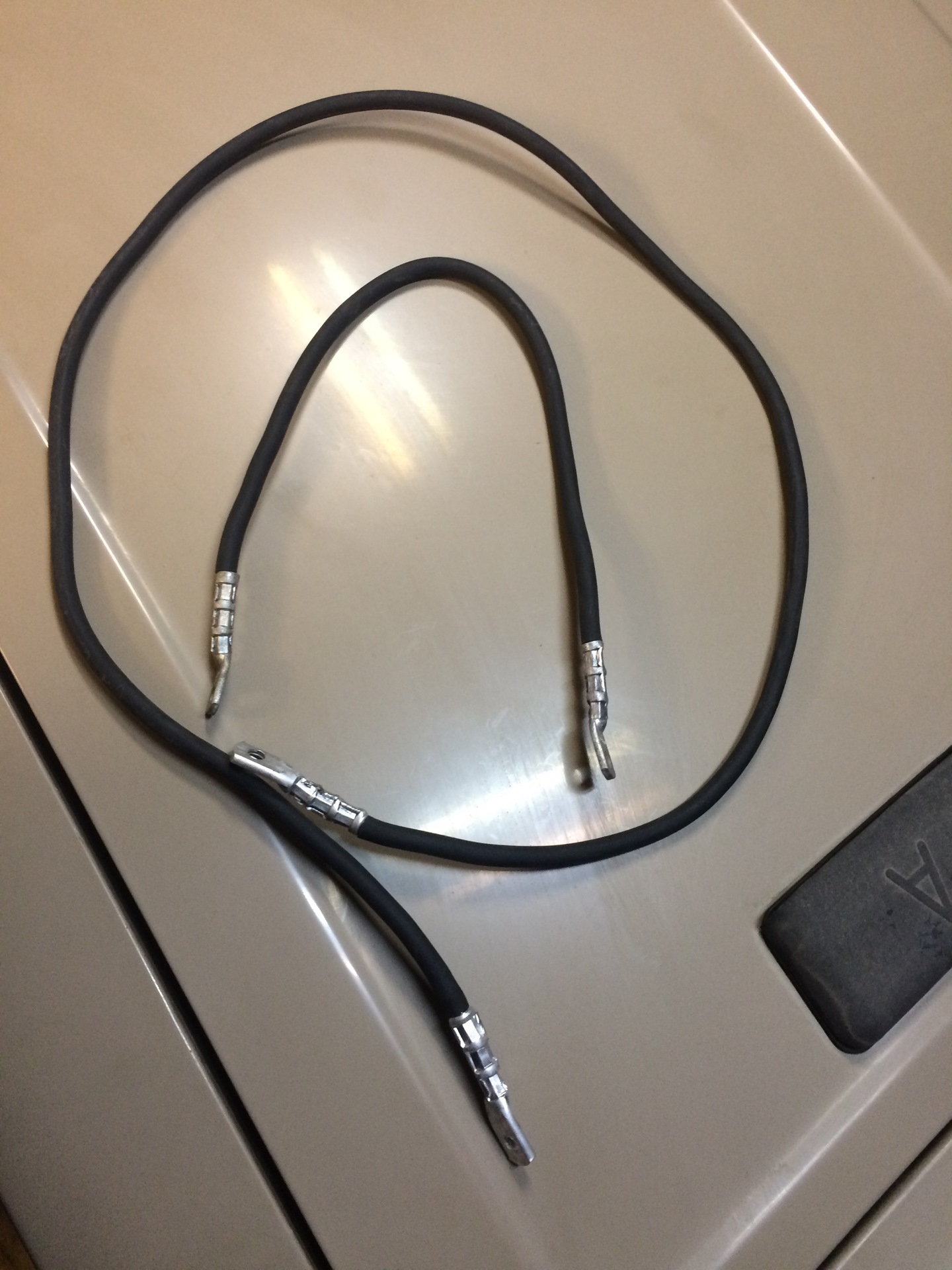

Доброго времени суток) спасибо всем тем кто следить и подписываеться на мой авто, драйв растёт и меня это радует. Значит давно я хотел продублировать плюс с генератора на акб, и минус с акб на массу. Был в Саратове, приобрёл там кг16. Думаю этого достаточно для этого вида работ. На работе у ребят взял смазку, как называется не помню, сказали против окислов. Запрессовали мне ребята наконечники.

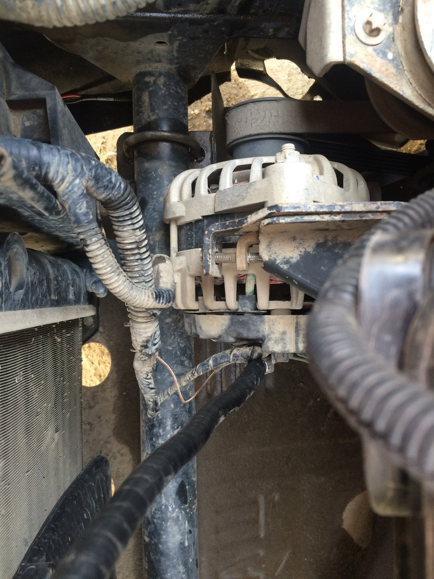

И я начал установку. Заняло это все 10минут.

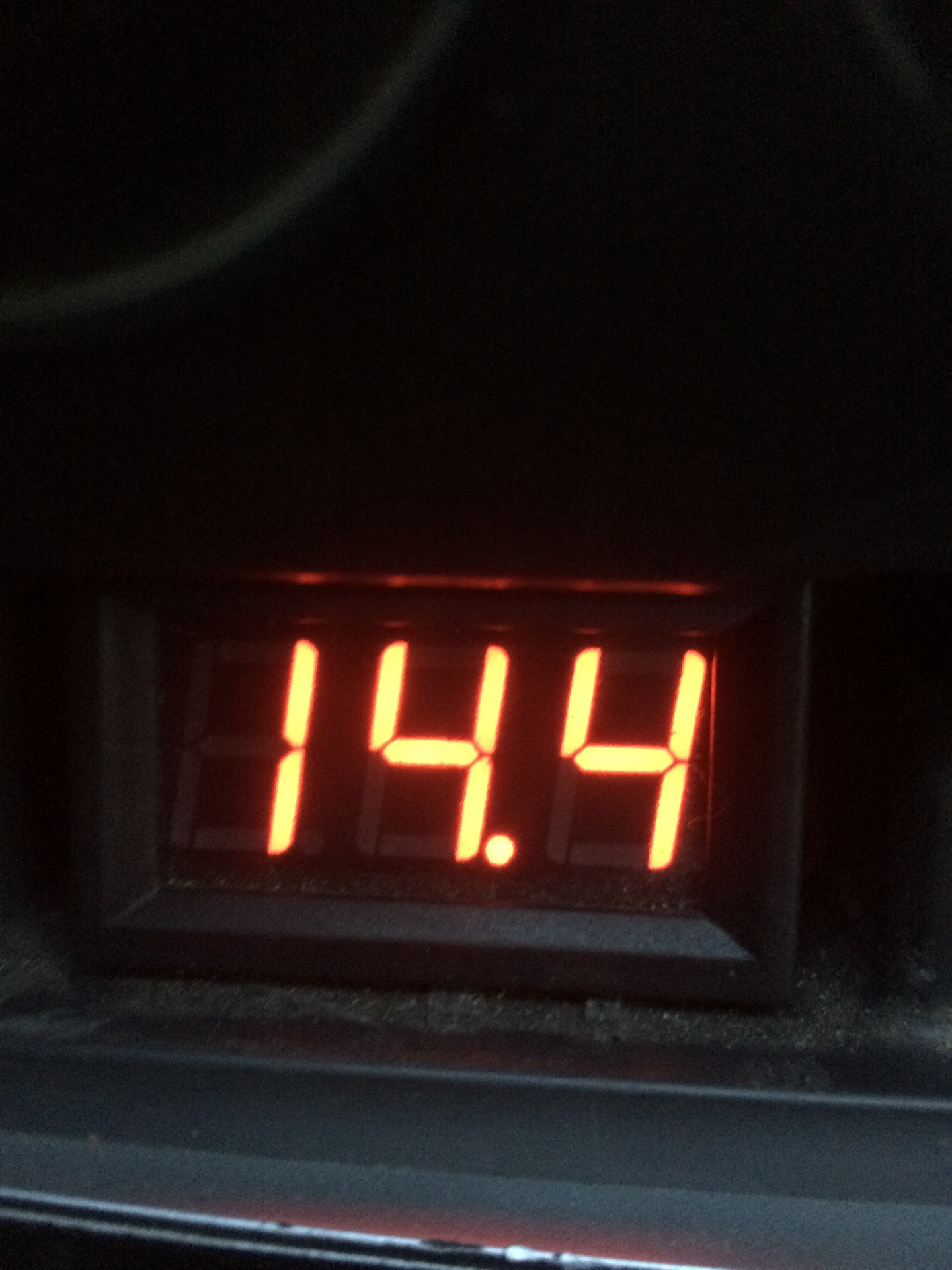

перед установкой зарядка была без нагрузки 13.9 14.0 хотя когда то была и 14.6. После установки проводов зарядка 14.4 иногда прыгает до 14.5. Результатом доволен.
с учетом того что вольтметр подключён не на акб напрямую. А на плюсовой провод в торпеде. Думаю на самом акб заряд чуть больше. Всем спасибо, всем добра) громкого фронта без просадок)

а по метражу сколько вышло? сколько резал + и — ?
Брал два метра. Хватило вполне.
