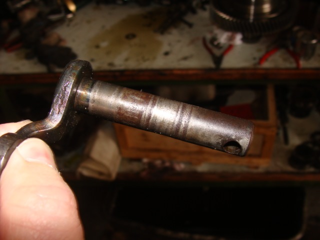

Выработка на штоке переключения КПП (прохудился сальник вода в подкапотке). Морально и материально старался подготовится к дорогостоящему ремонту, но что то постоянно случалось и денег как всегда не хватало.
Пол года назад сдох синхрон на первой передаче ну и фиг с ним ездил без него, хотя когда менял сцепу нужно уже было вести коробочку на ремонт но средств как всегда не было.
На позапрошлой неделе приехал на работу, начался сильный дождь, домой я ехал еле включались передачи, никакая ВД-шка уже не помогала. Засунув руку и пошатав штоком понял что попал (люфт увеличился на много) складывалось впечатление что подшипник высыпался (как показало вскрытие так оно и было). Соответственно создал тему на форумах начал спрашивать знакомых и наконец на четвертый день поисков я нашел нужного мне мастера с довольно не плохими отзывами от людей.

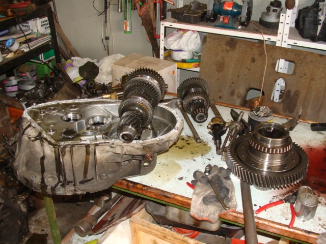

Загнали машинку, сняли коробку,
Слава богу шетеренки все целые

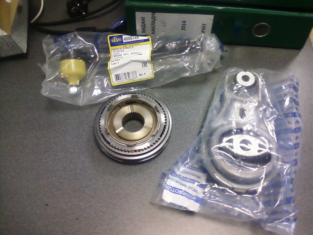

дефектовка, заказал синхроны 1-2 и муфту navolyni.com/projekt.php?…ch&g=338046&m=2#titlename
. Так же было понятно что ни в Бердичев и тем более в Залищеки я бы не доехал подшипник на штоке высыпался 3 ролика отсутствовало
выработка на штоке соответственно был отдан на реставрацию

собрали коробочку установили, также заменил нижнюю подушку ДВС (была разорвана).
