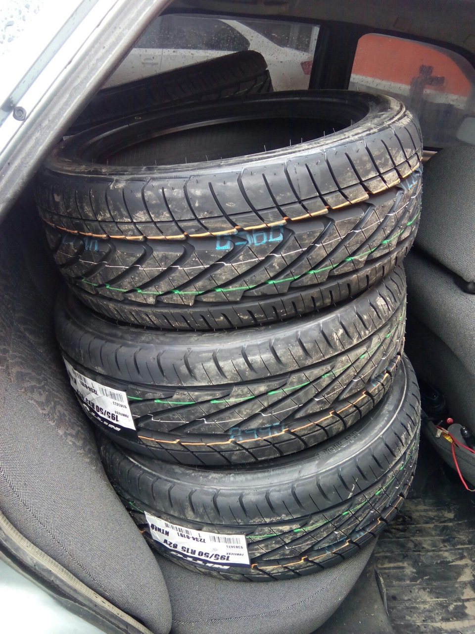

Всем привет)) Пришло время переобуваться, а летней резины нет. Начал смотреть, читать. Сначала выбор пал на покрышки фирмы Toyo DRB, заказали ее на Экспрессшине, персонал этого магазина на столько быстро работают, что только через три дня определили, что резины на складе нету, причем на сайте написано: "в наличии"))). Далее по совету друга заказал Nitto Neo Gen. Nitto это дочерняя компания Toyo. Отзывы по этой резине не хуже, чем на Toyo. Обнадеживающий и жирный рисунок протектора; толстый отбойник; изготовлина в Японии, а так же доступная цена 2560 р/шт. Заказал на сайте Колесамира. Ребята работают очень оперативно, на следующий день приехал и забрал резину.

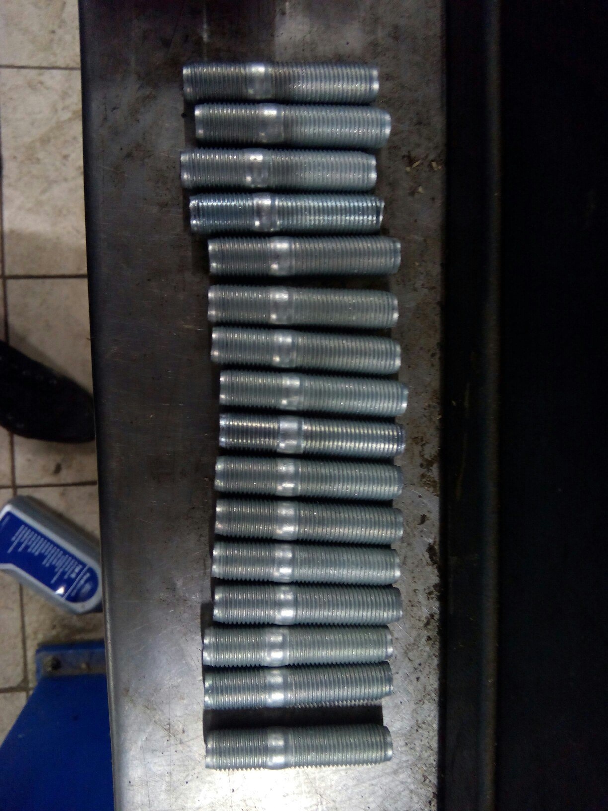

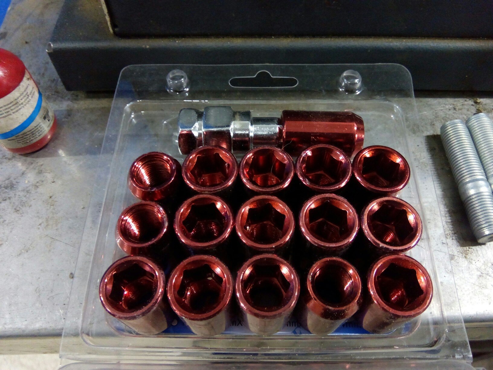

Так же поставил шпильки с гайками, а то эти болты задрали малость.

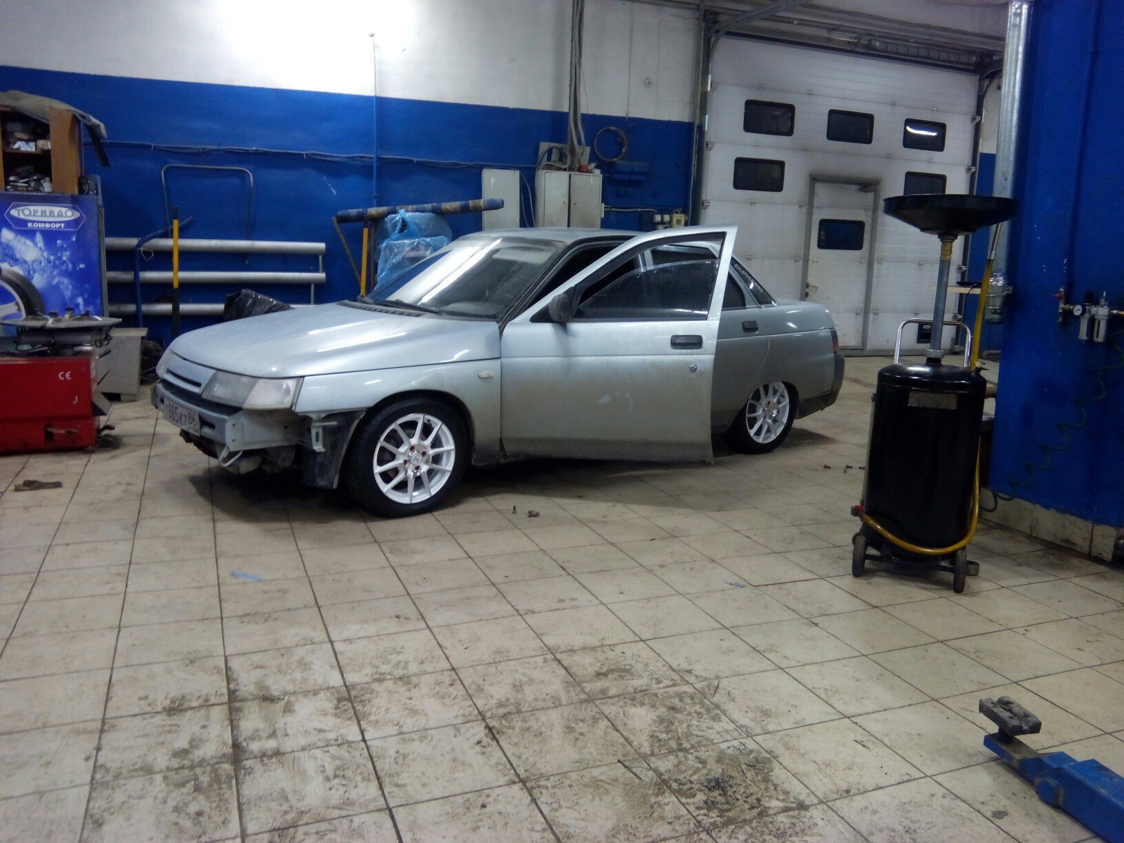

Наконец я поставил 15-ое литье))) Рад безумно! Вид авто изменился колоссально, ведь колеса это 90% всего вида авто!))) Естественно управление изменилось. Рулиться четче авто. Тормозилки по больше требовать стала машинка.
А пока самая главная проблема — это задние колеса арку цепляют. Кто что посоветует?
Резать или раскатывать арки или заваливать колеса?

ЗДТ стоят? тоже щас столкнулся почти с этой проблемой… Короче у меня стояли диски проспорт сзади и они оказывается проточены в месте соприкосновения со ступицей. А теперь я поставил обычные диски и вылет итак уже не стоковый из за пластин ЗДТ еще увеличился, пока стоит зима, да и 14". А лето уже широкое 195/50/15… вот думаю тоже…
Неее, только хочу здт)) Все сток стоит. Попробую немного раскатать арки, а там посмотрим)
завалишь колеса все равно тереть будут, вылет то меняется если пластины ставить завала
Вылет какой у колес? Если пилить или раскатывать будешь арки ржаветь начнут, можно попробовать завалить их немного.
35 вылет
Развал в 1,5 градуса и будет все хорошо.
Во сколько шпильки вышли?
900 рублей
