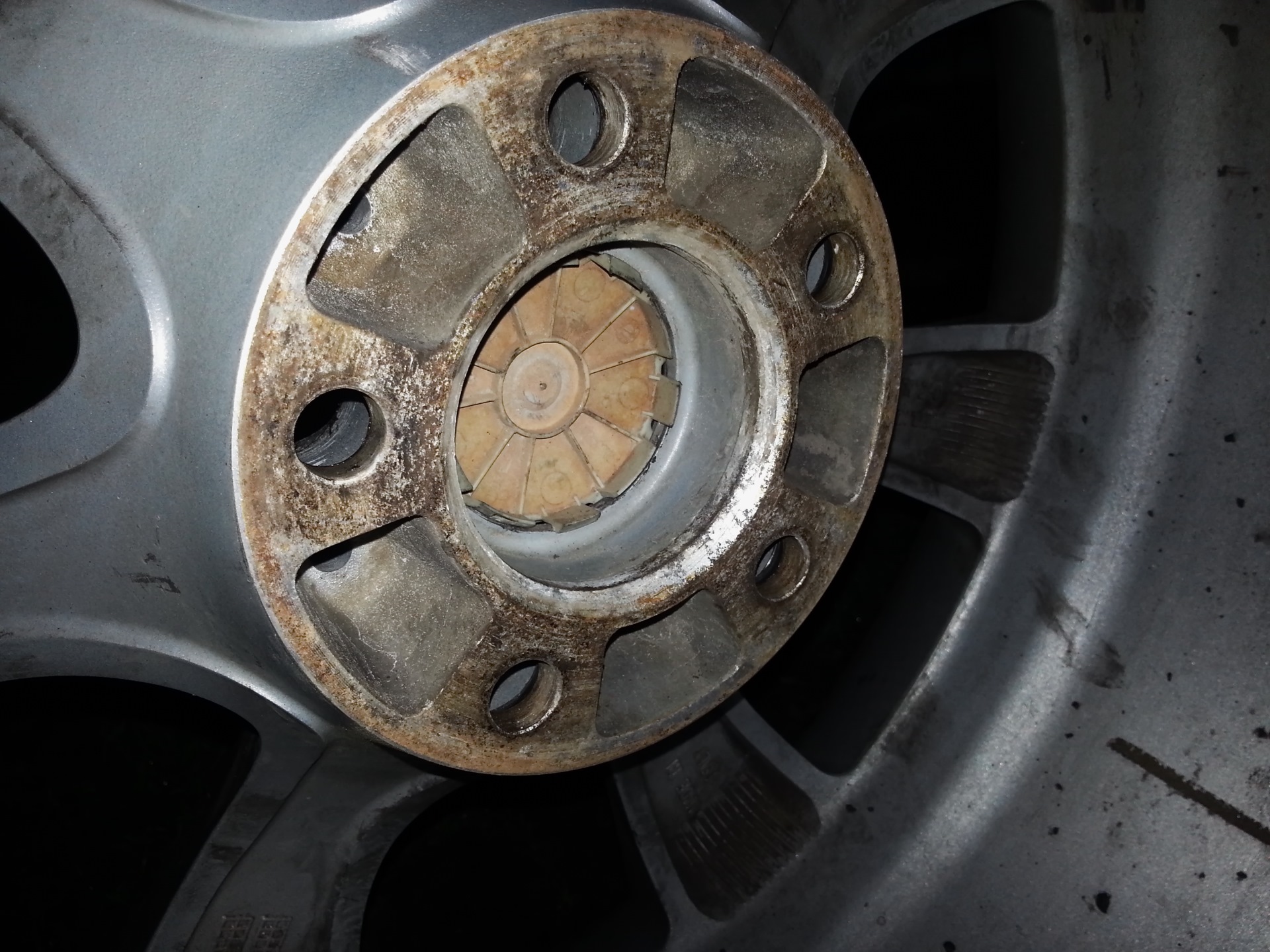

Однажды выехав на работу я решил посмотреть как колеса ведут себя на большой скорости, так вот после 140-150 км/ч появлялось биение колес сзади, причем накат с такой скорости сопровождался странным звуком. Вечером я заехал к родителям и подумал снять колесо посмотреть в чем же дело. Подозрение пало на проставочные кольца, дело в том что на разборке при покупке меня предупредили что стояли колеса на E39, а там ступичный диаметр 74.1, что на 1,5 мм больше, чем в E60. Вместе с дисками были отданы стальные проставочные кольца.
Сняв колесо я обнаружил, что кольца нет…
Ну что делать? При езде в городе, в принципе, все прекрасно, колеса центрируется 5-ю болтами и биения нет, но вот на трассе, видно при большом количестве оборотов диск гуляет и расстояния в 0,75 мм туда-сюда вполне хватает для дискомфорта.

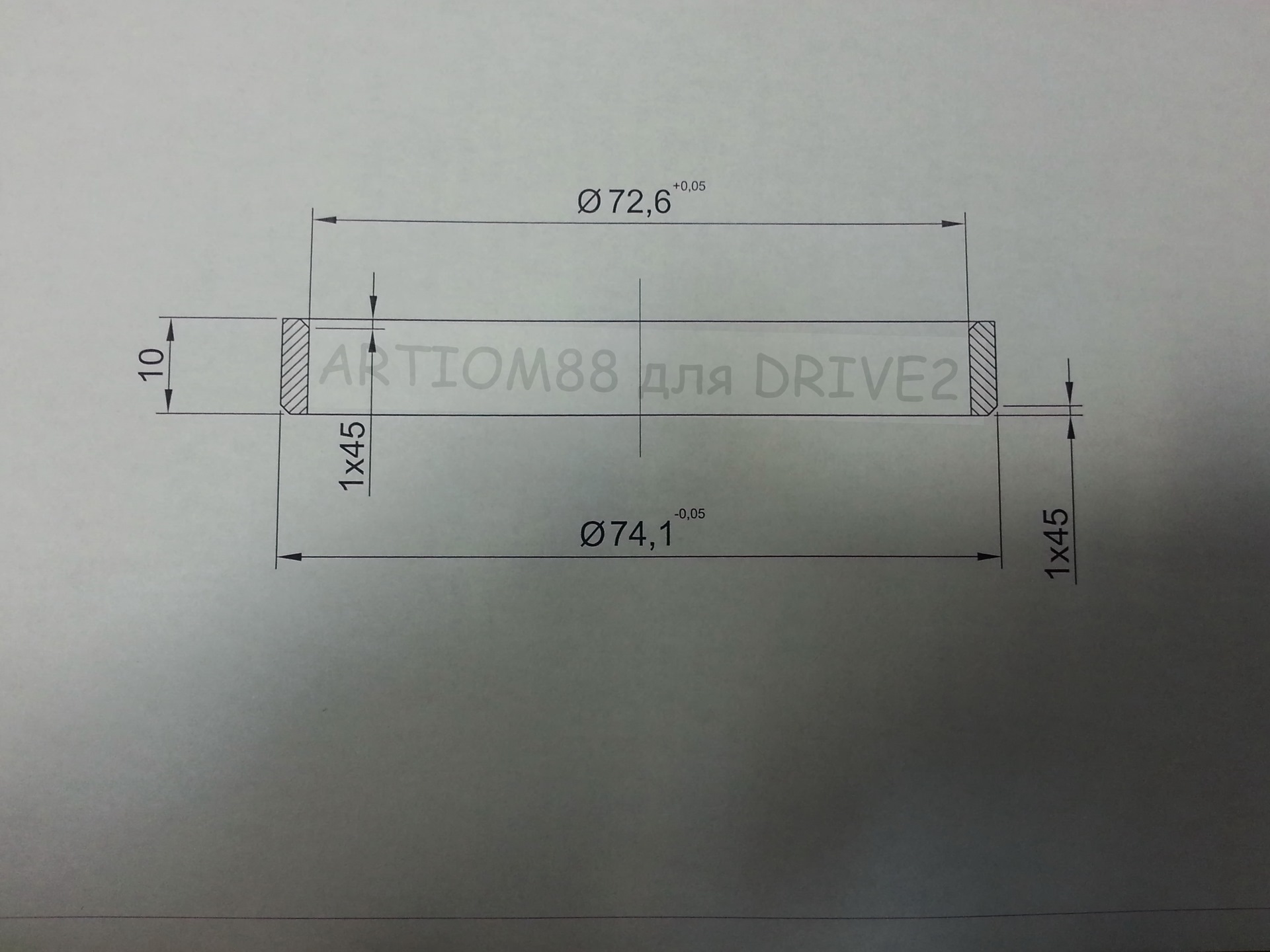

Пластиковые центровочные кольца я ставить не хотел, они одноразовые и я даже не уверен, что такие размеры вообще бывают. Вариант был один "сделай сам".
Сделал чертеж, по размерам + добавил не большие допуски и фаски, ширину кольца сделал по величине выступа на ступице -2мм, вот собственно и они, может кому пригодиться.

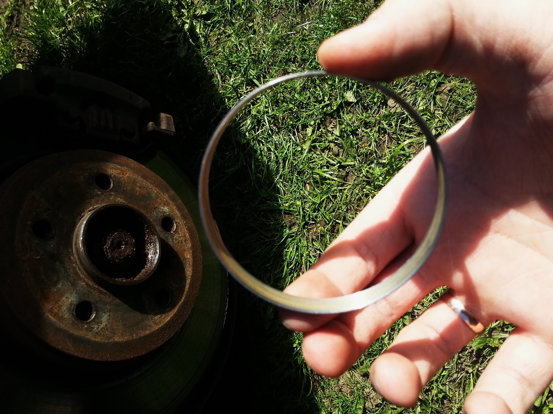

Токарь сделал все в лучшем виде:
Заказал на всякий случай 2 штуки, как оказалось не зря.

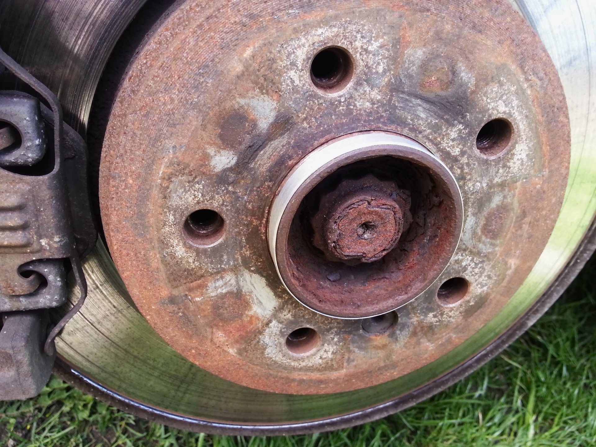

В этот же день снял колесо, зачистил все мелкой наждачкой и поставил кольцо на место:
Кольцо зашло как влитое…

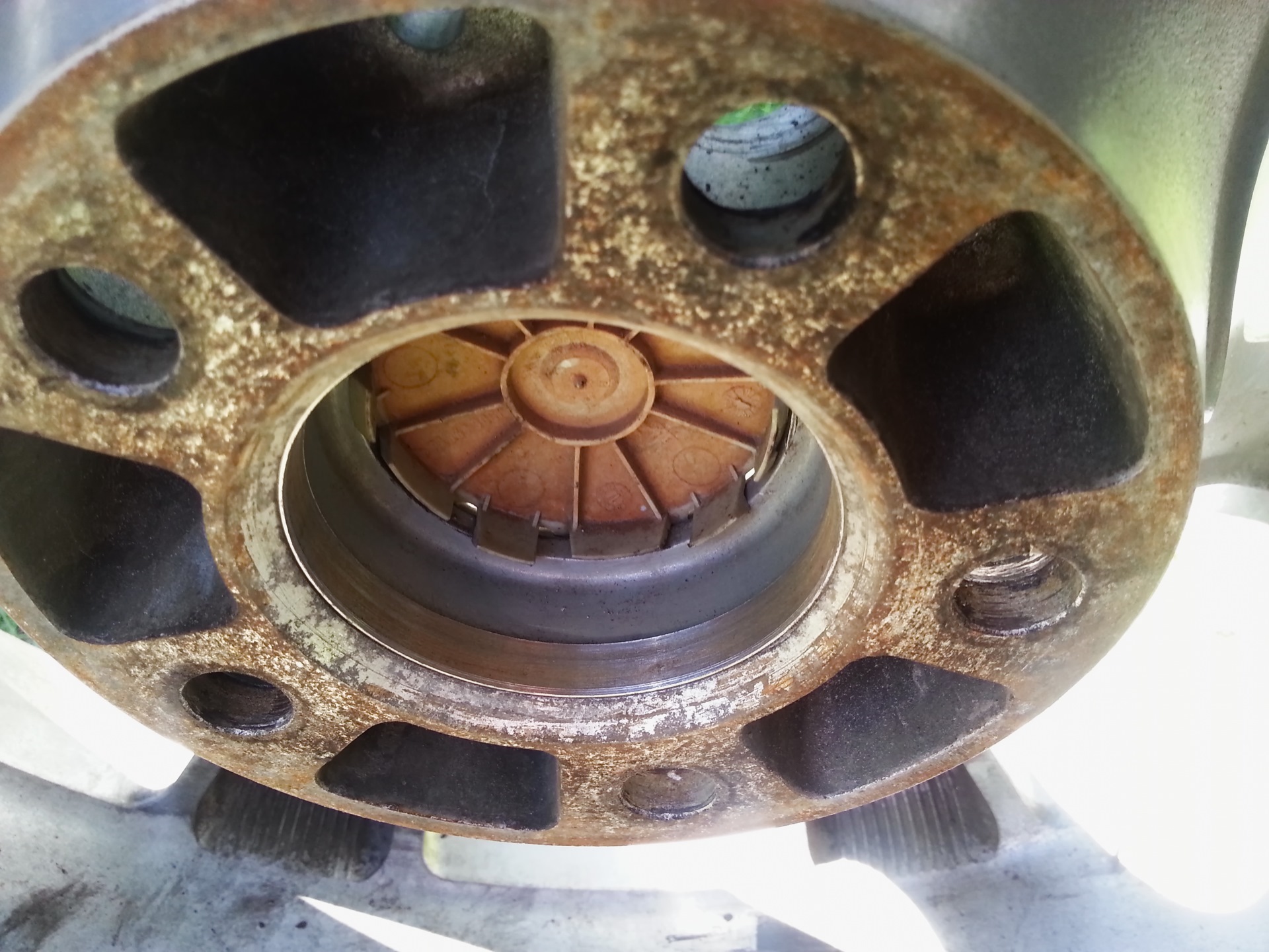

Заодно решил посмотреть и второе колесо…которое тоже осталось без проставочного кольца…
Вот так кольцо сидит на ступице
Одно кольцо я мог потерять, но вот 2 (!) это уже врядли, это я еще не проверял передние колеса, но там биения нет, поэтому колеса не снимал.

Как итог, проблема ушла, катаюсь в удовольствие)
UPD Через пару месяцев обнаружил недочет в моей конструкции, дело в том что однажды мое кольцо провалилось внутрь диска, поэтому впредь кольца надо развальцовывать с одного края хотя бы на 1 мм

Ок, дочитал ) но врятли их развальцовывать нужно. Просто выточить нужной формы, правда так и не нашёл я стандарт по которому вытачиваются внутренние габариты дисков.
Я просто подогнул края, обстучав молотком. Толщина у них меньше 0.75 мм так что поддаются легко
мне нужны толщиной 5 мм, так что смотрю, ищу кто что делал. Самое адекватное пока тут нашёл webauto.lt/
