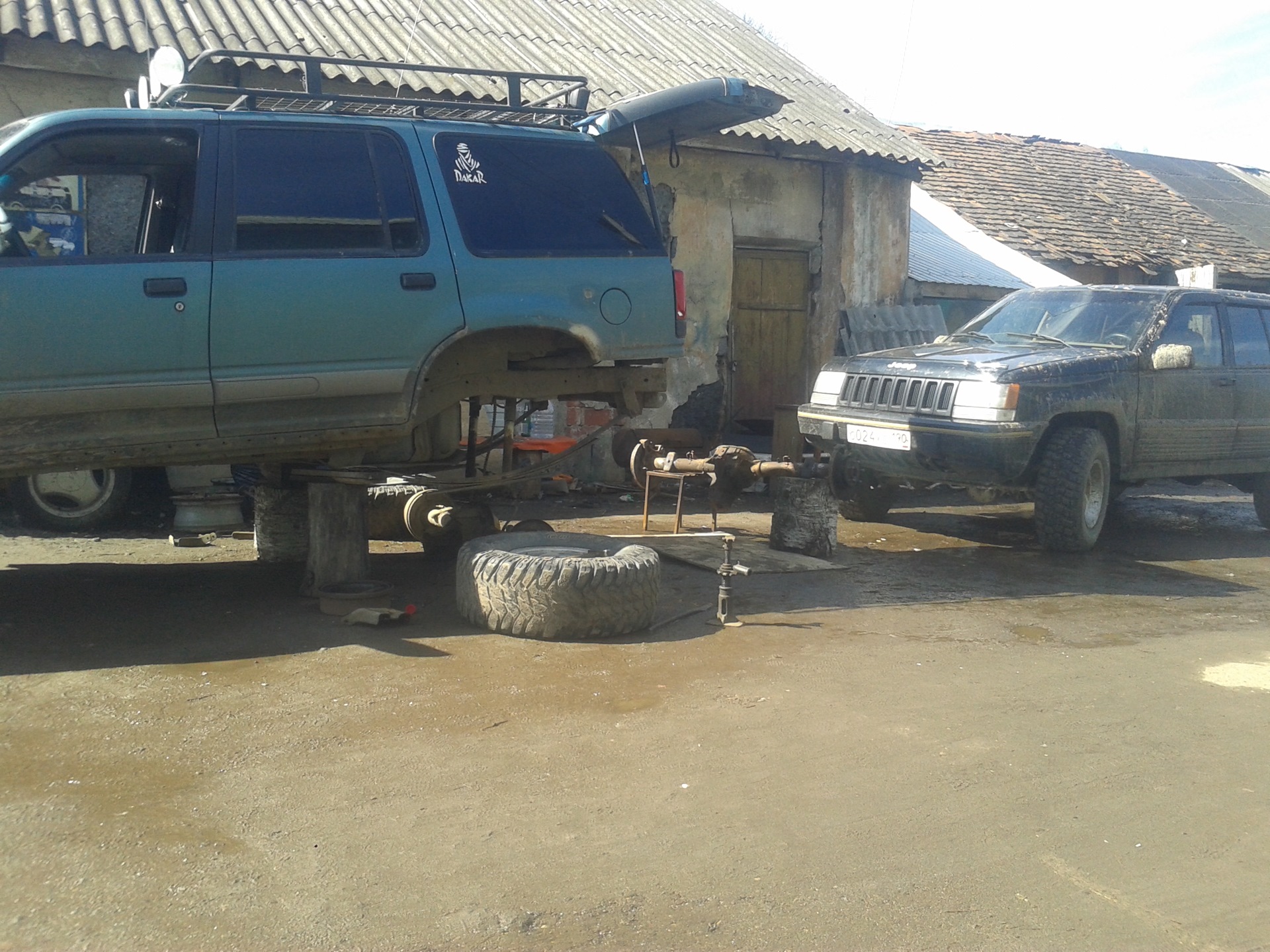

Писать особо не чего, фото только это, не до фотосессии было. Был преобритен мост от 2-го поколения, задние тормозилки теперь дисковые! Диски и колодки сразу куплены новыми. Переварили площадки рессор, довернув мост на больший угол, чем было сделано в первый раз! При инсталляции новых тормозов, тормозная магистраль не выдержала и лопнула, заменена новой медной трубкой.
Что мы имеем теперь:
1. Рабочий LSD (не путать с наркотиками).
2. Тормоза не такие ватные как были (даже как-то непривычно).
3. Мост больше не гудит как самолет.
4. При потери С-клипсы, полуось какое-то время будет держать супорт.

А сзади чирок по сравнению с фордом пузотерка ;).
)))) Так то они почти одного роста.
А хде сам процесс;)
Не до фоток было. Машина нужна была на следующий день!
Понимаю;)
Сам иногда вспоминал за фото, но было поздно.

со 2-го значит подходит на первый без проблем ?
Там разница только в тормозах.

Идея не новая, давно известная. Если твой мост нормальный, то можно просто на него тормозные щитки, скобы суппортов, суппорта, диски и колодки от Э2 прикрутить по посадочным одно и тоже.

Подшипники ступичные? Люфт какой?
продольный
Это С-клипсы или если мост с LSD, то изношены фрикционы.
