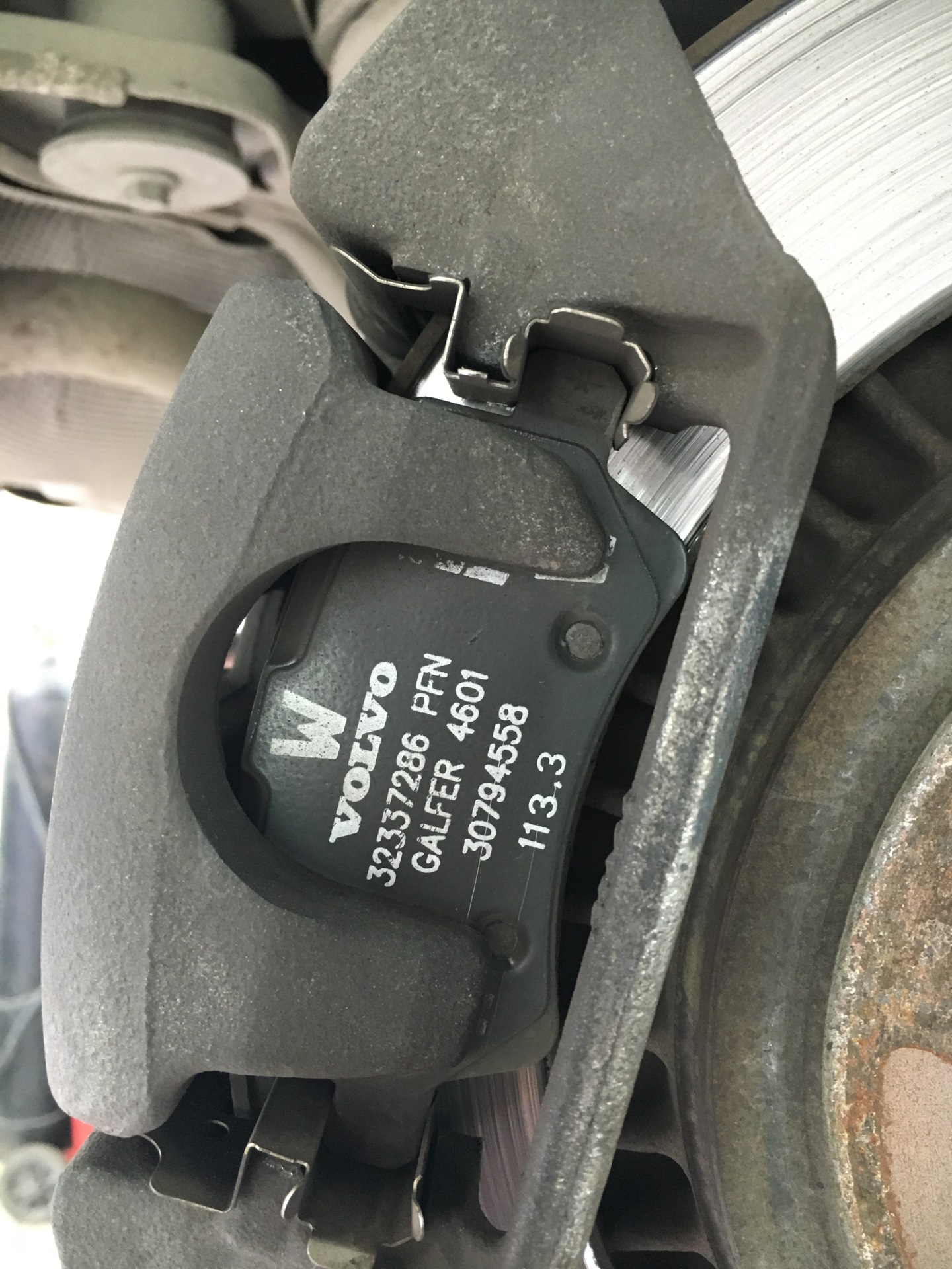

Пришло время менять колодки тормозные. Износ 95%.
Почитав форум наткнулся на запись Rodeo72
В сервисе как всегда у Игоря в Вольвостар открутили колеса задние и я увидел что у меня стоят колодки оригинальные поставщика Galfer.
Т.к. уже было поздно покупать оригинальные Galfer решил поставить что было.

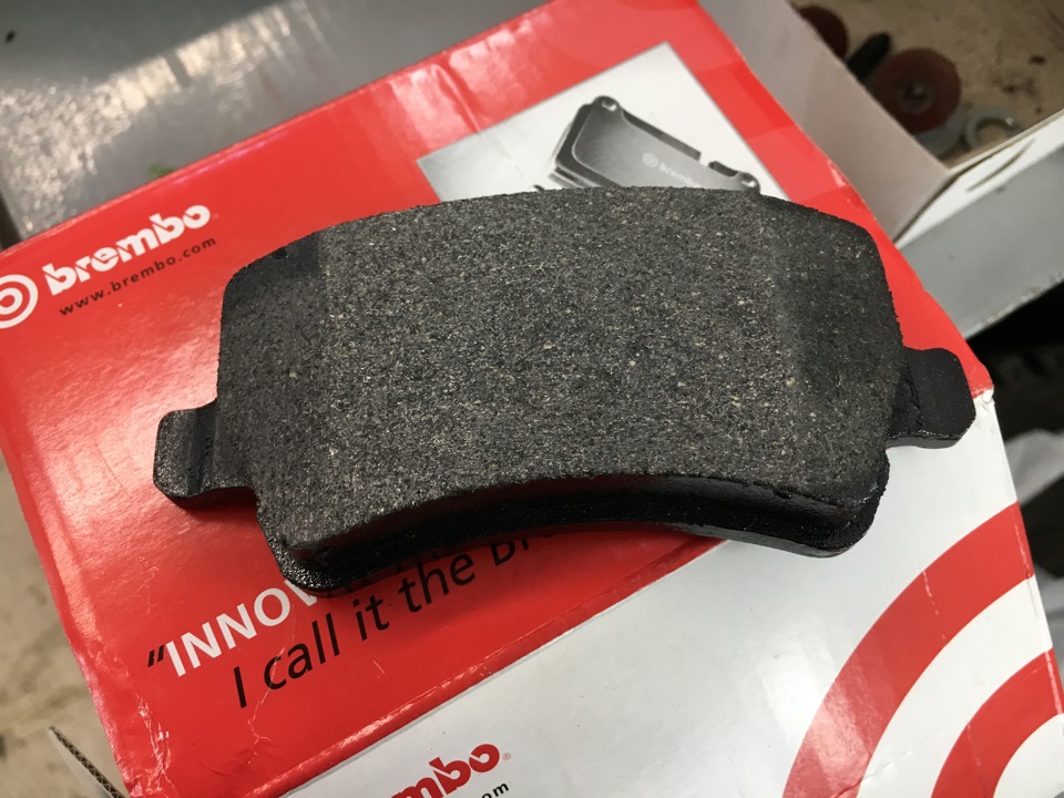

А были колодки от Brembo. Их и поставили.
Поточили их немного, ничего не свистит не скрепит.

Р.S. Форумчане подскажите а кто диски Вольво поставляет? Galfer или другой производитель.
Надо менять будет, дума думает что поставить. Хочу оригинал именно поставщика вольво, а не просто синюю коробку с нереально задранными ценниками.
Запчасти на фото: P24078

Пишите, что "…Поточили их немного". Зачем? не плотно прилегали?
Для меня спец цена у Игоряна, по этому не могу сказать актуальна цена или нет. Цены все время растут, уже не угнаться за ними.
А точили их торцы, что бы не скрипели и равномерно притерлись к диску, диски же не новые
До сих пор ничего не скрепит
Привет! Сложно колодки менять? Чем ты поршень суппорта сжимал?
Я в сервисе менял, компьютер подключили поршень после нажатия ентер и всосался))).
А когда сам менят давил обычно ручкой молотка он потихоньку вдавливался
