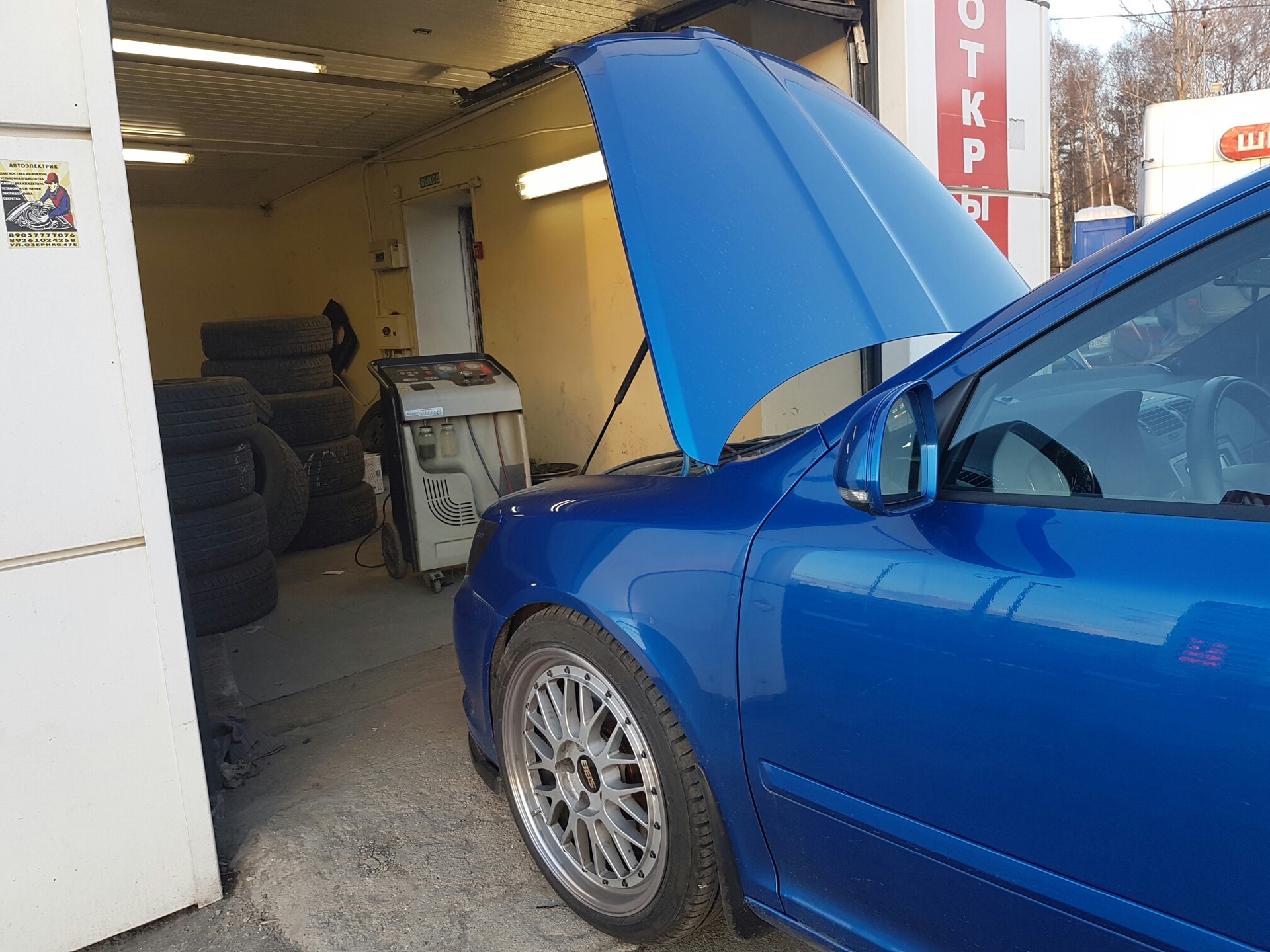

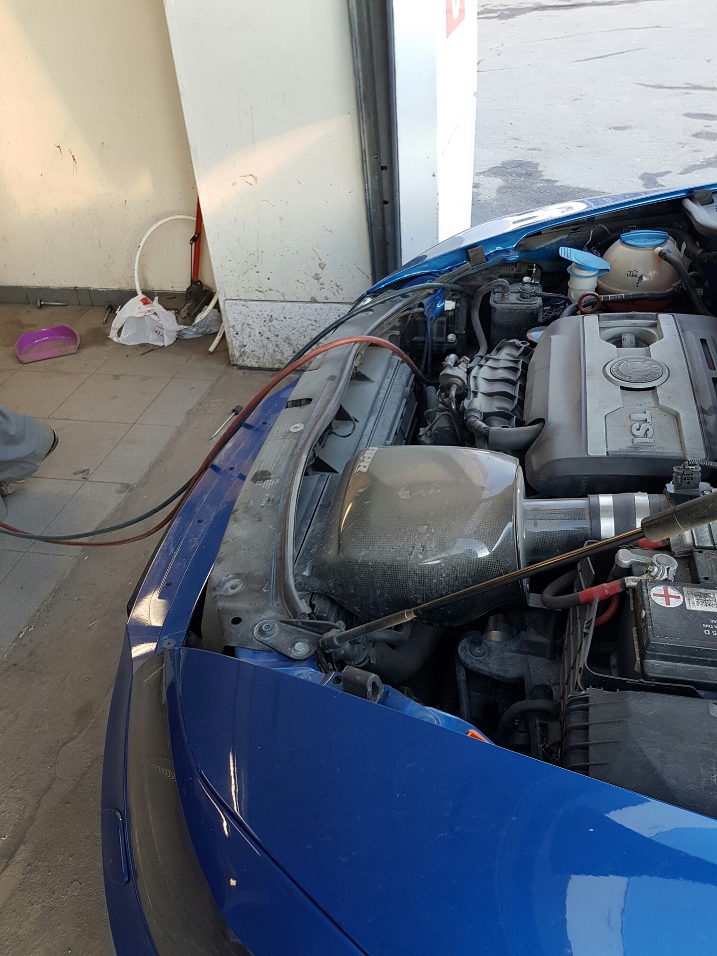

Решил заправить кондиционер перед летом, пока желающих мало. Заехал в начале боровки заправляют кондиционеры, подключили к аппарату, сначала он проверяет минут 15 герметичность, а потом высасывает остатки. И знаете что он показал, что в системе было 630гр, это как? Кто нибудь сталкивался с таким? Если производитель указывает 525грамм +-25 грамм. Залили 525грамм. Залилось за секунду, так и не понял полезность проделанной процедуры.

525 это же кол-во фреона в системе, а туда еще и масло надо загонять. Прибор это сам делает. Может он при выкачивание что-то лишнее приплюсовал?
Я спросил может прибор че лишнее взял; мастер сказал ты сам видел:) а масло количество, он не показывает сколько заливает…
В любом случает, даже если в системе было больше 600, то хорошо, что вовремя все поменял, потому что много фреона это тоже плохо :) А теперь у тебя точно все по норме)
Причем 600 на заводе залили так…) тоже думаю норм, 525 вошло за 1сек:)

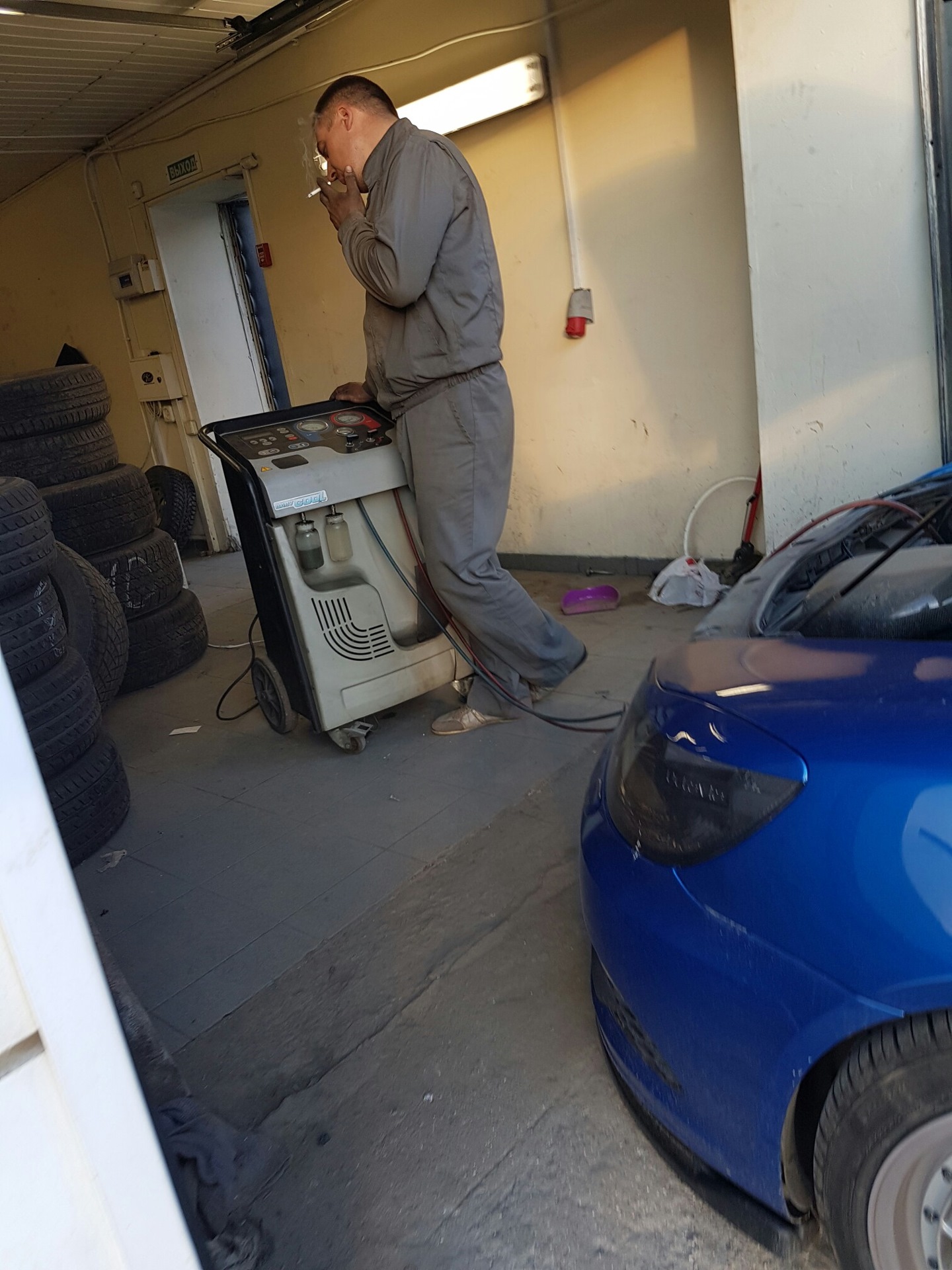

Ну правильно что 525гр фриона залил? Масло получается он отдельно сам аппарат заливает?
Да, в наших машина 525, масло апатар должен сам понимать сколько заливать, потом он его там прогоняет, чтобы все смазалось, а потом фреон загоняет уже сколько выставишь :)

Полезность в том, что заменили масло в системе.
