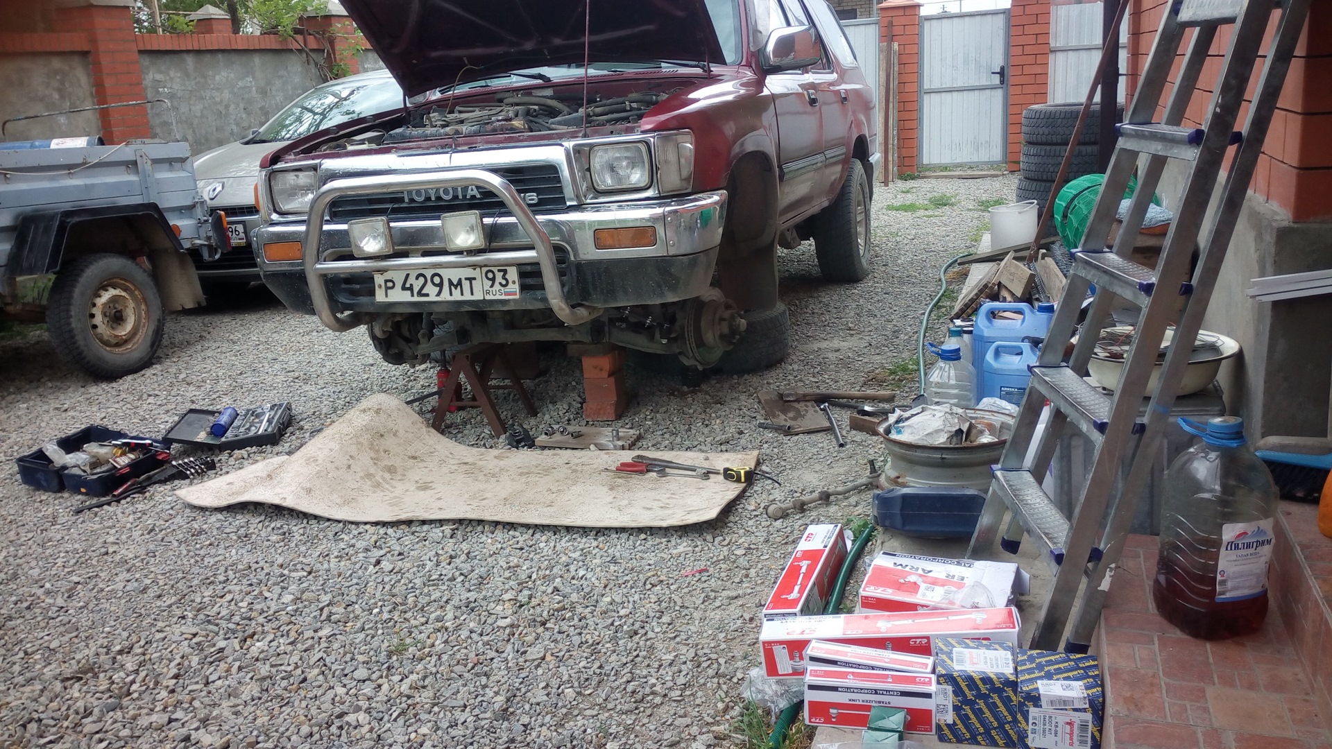

Работы нет, деталей гора накопилась, решил пару дней уделить)

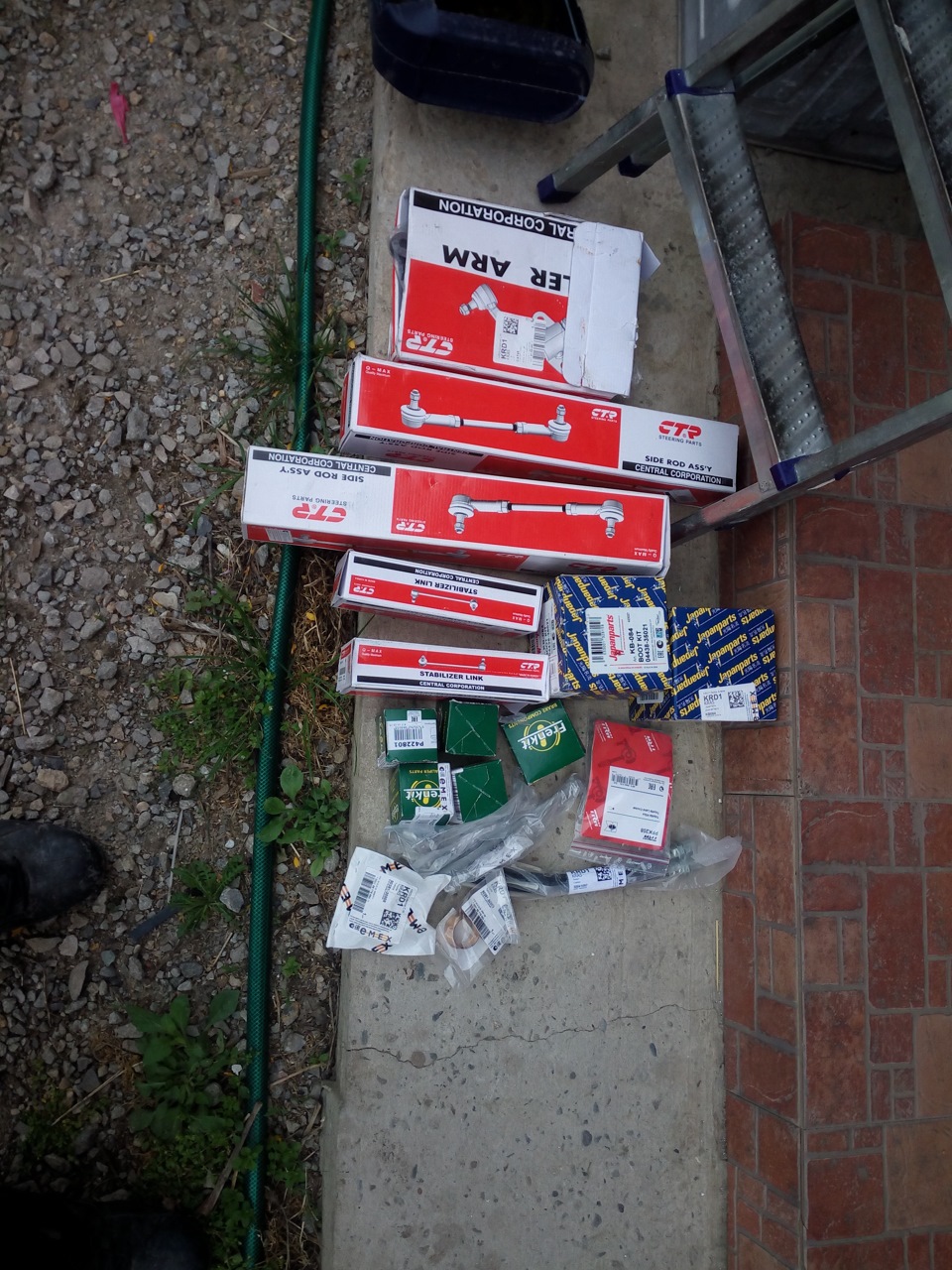

Поменял внутреннии тормозные поршни Frenkit P422801, ремкомплект Frenkit 243006(надо было брать два), ещё пластины TRW PFK 208( из него подошли только скобы между креплений колодок, остальное неподходит), тормозные шланги Seiken 30041097.

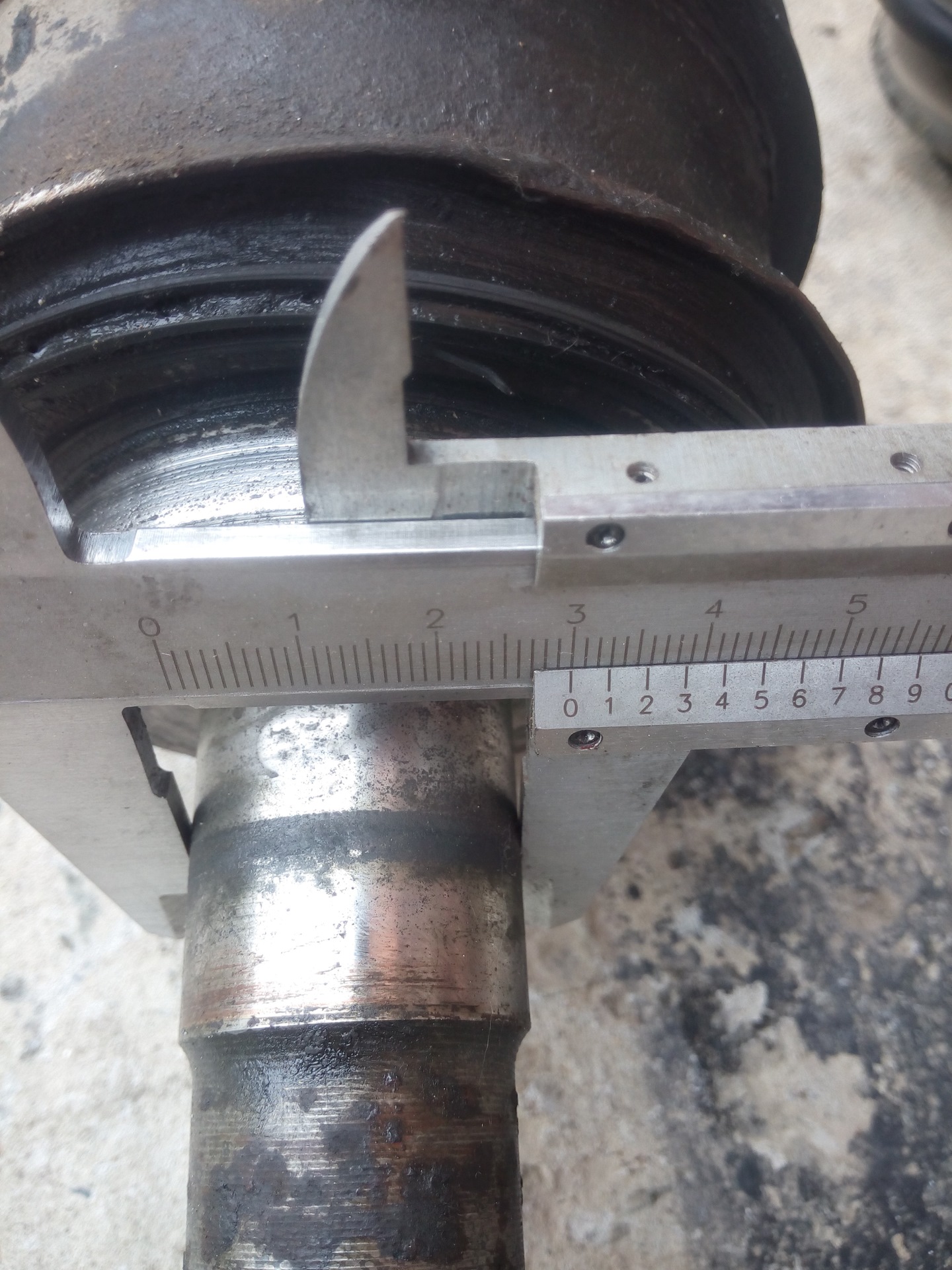

Маятник CTR CAT-45, тяги рулевые CTR CST-24, бэушный правый торсион, болт на него Toyota 90101-12159, стойки стабилизатора CTR CLKK-15 2 шт, пыльники внешних гранат JapanParts KB-084 2шт. Внутренняя бронзовая втулка прилипала к гранате и стрекотала, смазывание помогало тыщ на 5, поставил новую Toyota
90381-30006, внешнюю тоже заказал, но как снять не понял, не пригодилась) Оказалось прошлые хозяева колхозили-варили торсион и он лопнул по сварке, поэтому наверное машина на бок завалена была. Установка торсиона не смогла решить проблему, пришлось опускать левый, там всё закисло, болт попалам, остатки в гайке невыкрутить… прикрутил с магазина похожее, потом оригинал поставлю, зато удалось морду выровнять. На сход развале развальные болты конечно все закисли, в ноль вывести не удалось, думаю заказать 4 сайлентблока на рычаги полеуретан и болты с гайками фебест.

Внешняя втулка снимается так же как внутренняя.
