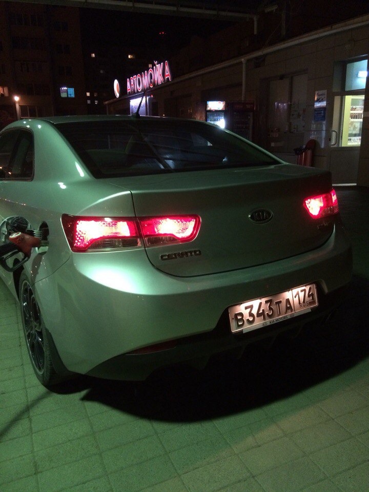

После покупки машины мне все не давало покоя то что задние фонари горят не полностью, а только на половину что безумно не красиво и портит весь экстерьер задней части.
Некоторое время ездил с задними противотуманками но они очень яркие и пару раз мне моргали.
Ну вот пришли теплые деньки на Урал и я решил модернизировать оптику.

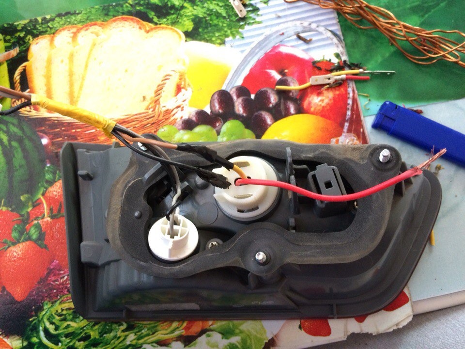

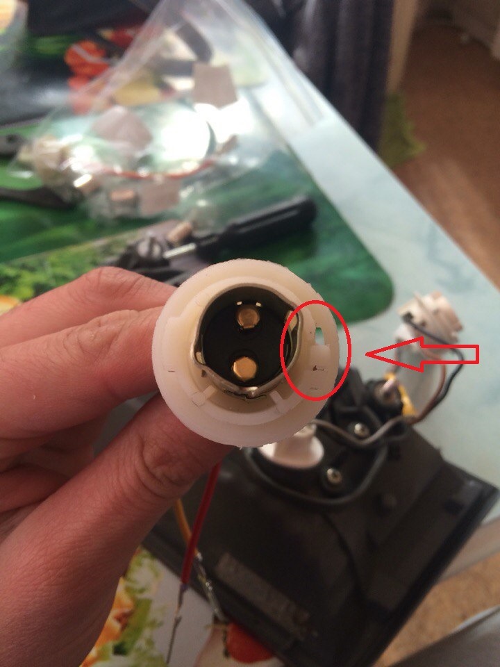

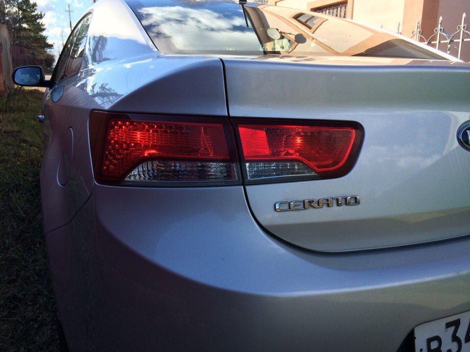

Первым делом купил ГАЗовские патроны (35 рублей за штуку).
На них нужно сломать один усик что бы он встал на штатное место

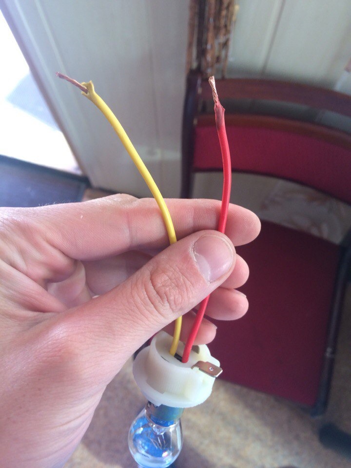

На патроне два провода красный габарит, желтый туманки и земля.
Соединяем землю и туманку

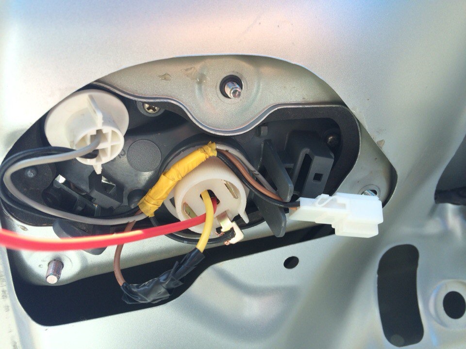

И ставим на машину

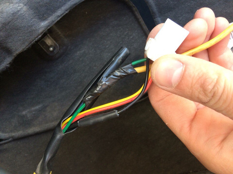

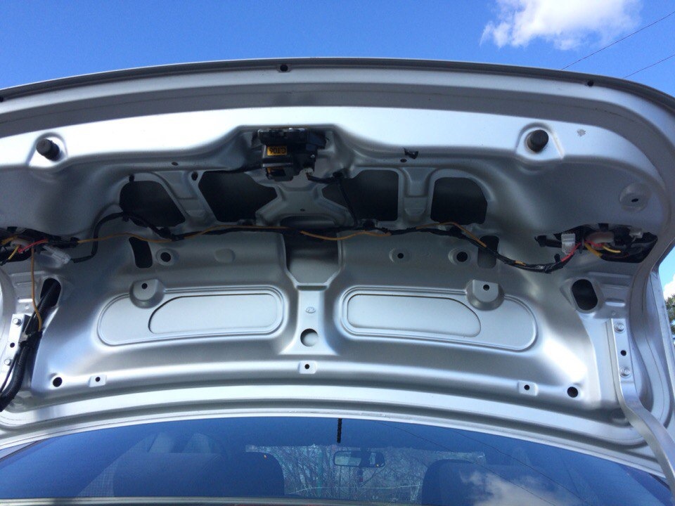

Кидаем провод с габариты. Я врезался прям возле фишки ( провод зеленый)
Провод проводим по гофре и по крышке багажника
Соединяем с красными проводами и радуемся)))
