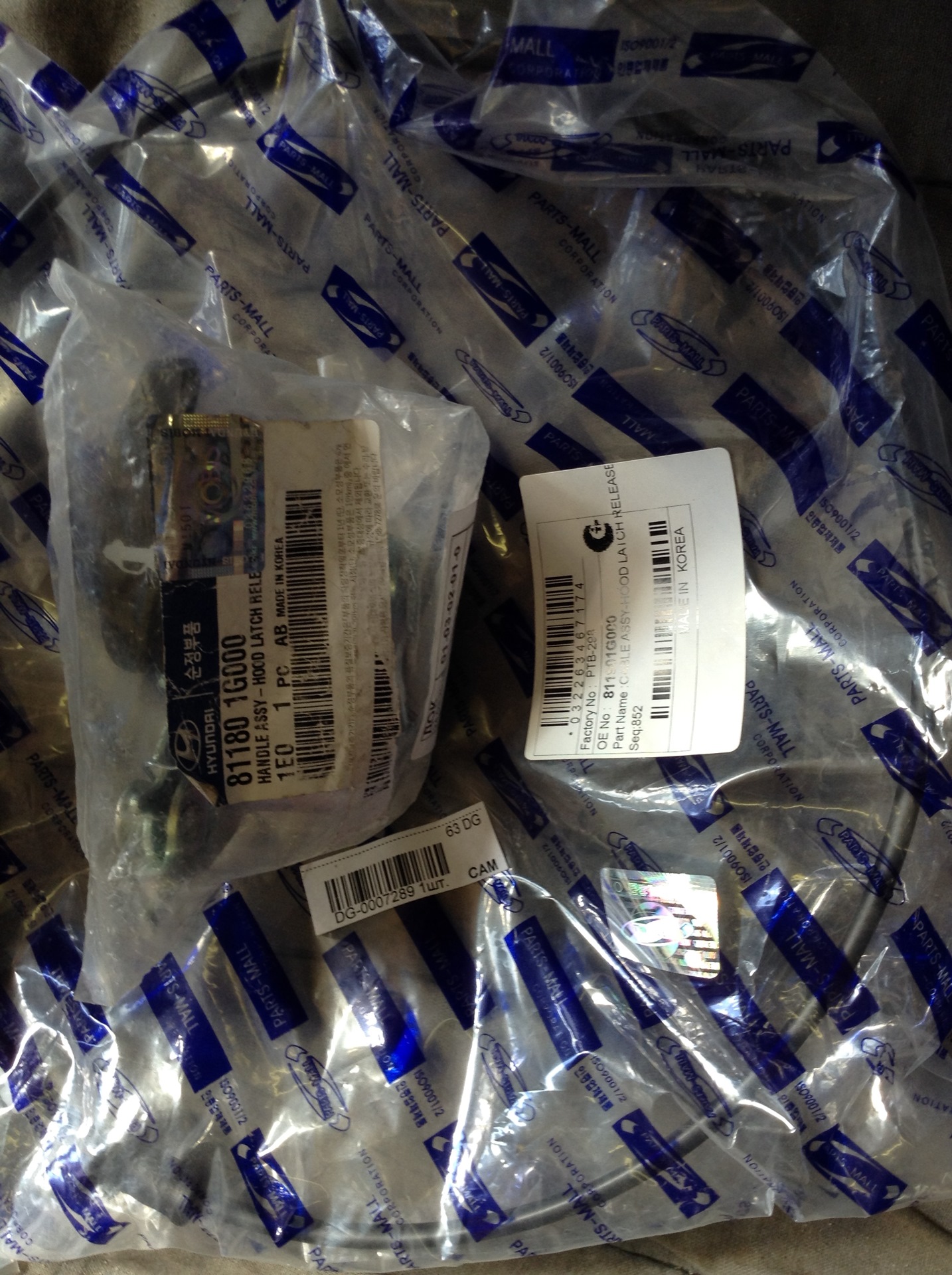

Вот оно свершилось я наконец то добрался до ручки открытия капота так как она была сломана пришлось покупать новую и тросик он тоже умер! Ручка стоила в экзисте не дёшево около 850 рубликов и цена прыгала постоянно вверх и вниз и не хрена не присылали, короче гемор с ней был!

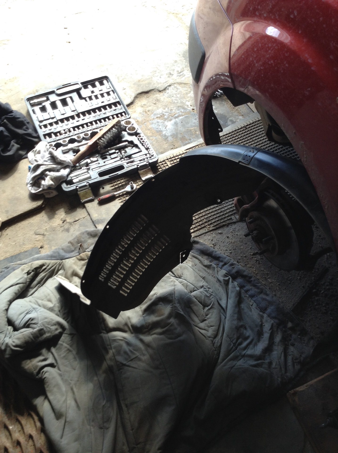

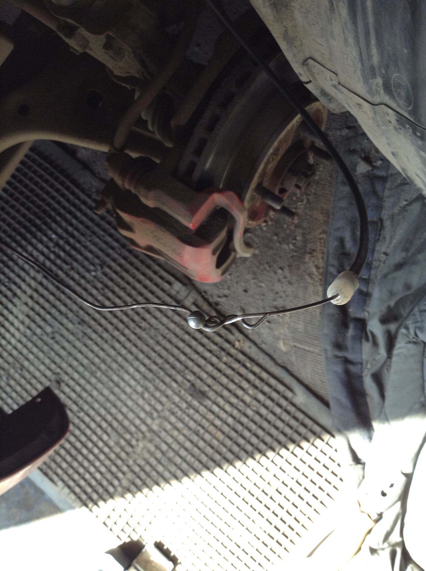

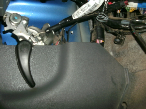

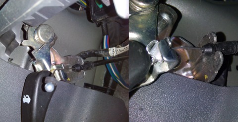

Ну вот она у меня в руках и работа прет во всю, меняется довольно легко, снял две пластмаски с порога два болта от ручки потом колесо и локер, отсоединил тросик от первого тросика и прикрутил к концу проволоку потом вытащил под крыло и открутил проволоку чтоб примотать к новому тропику и также легко вставить обратно ну и все сборка и радуемся)))

Наши пожалуйста код на тросик, или ты в магазине брал ?
Брал в экзисте не оригинал, отлично подходит!
Это передний тросик PTB-299 (его не менял, достаточно заднего было)
Это задний тросик PTB-298 ( он был растянут и идёт из салона под крыло)
