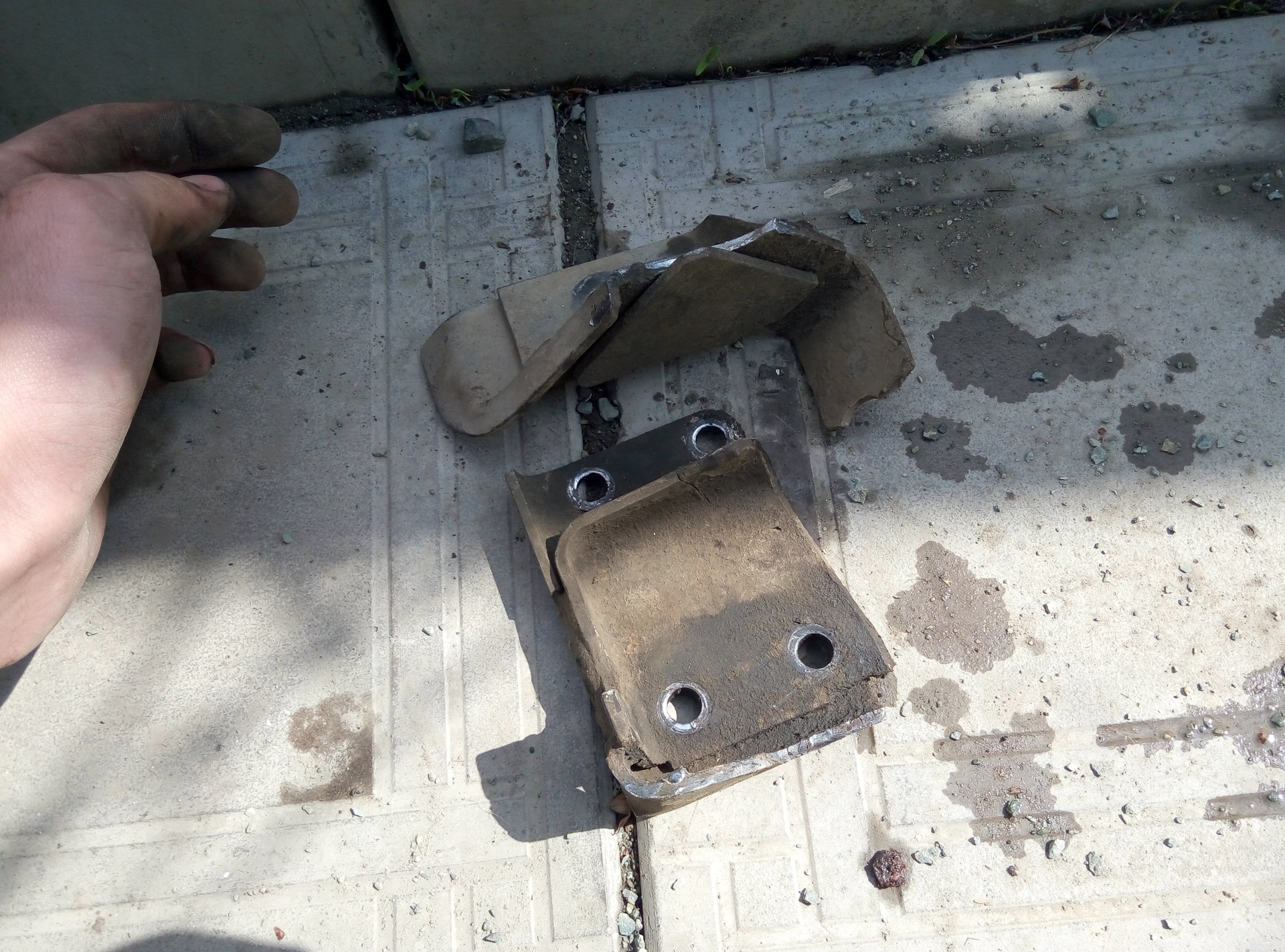

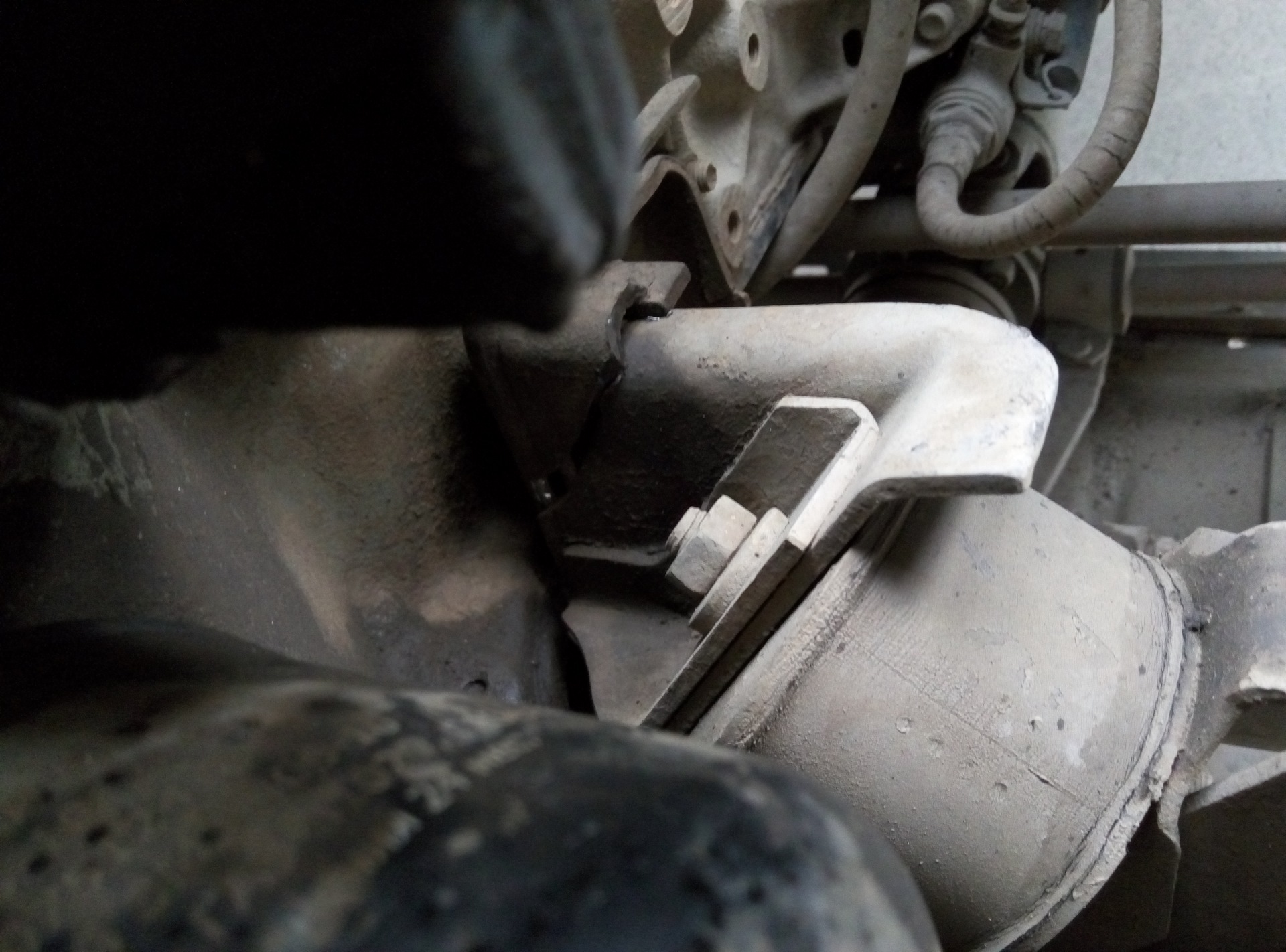

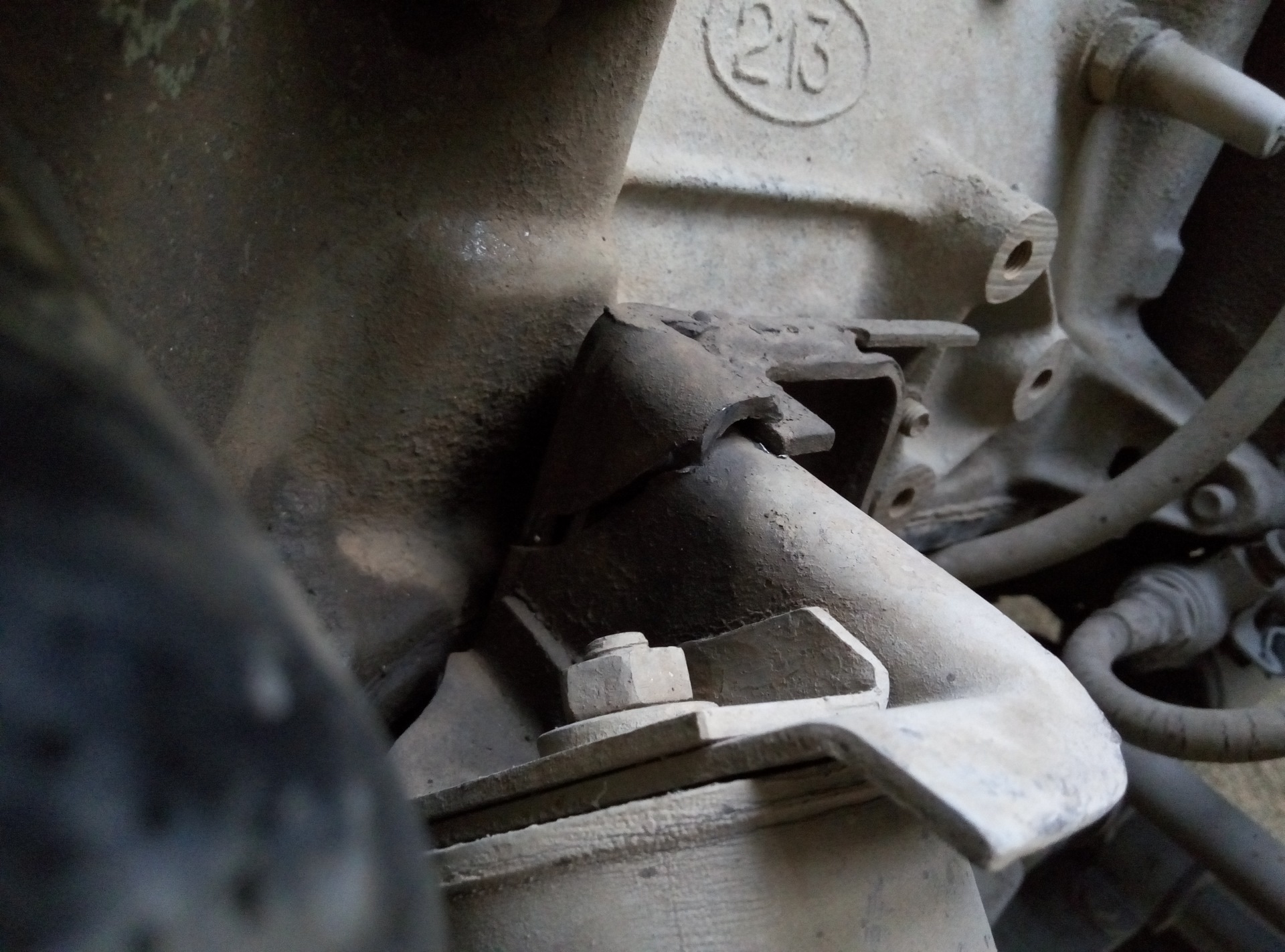

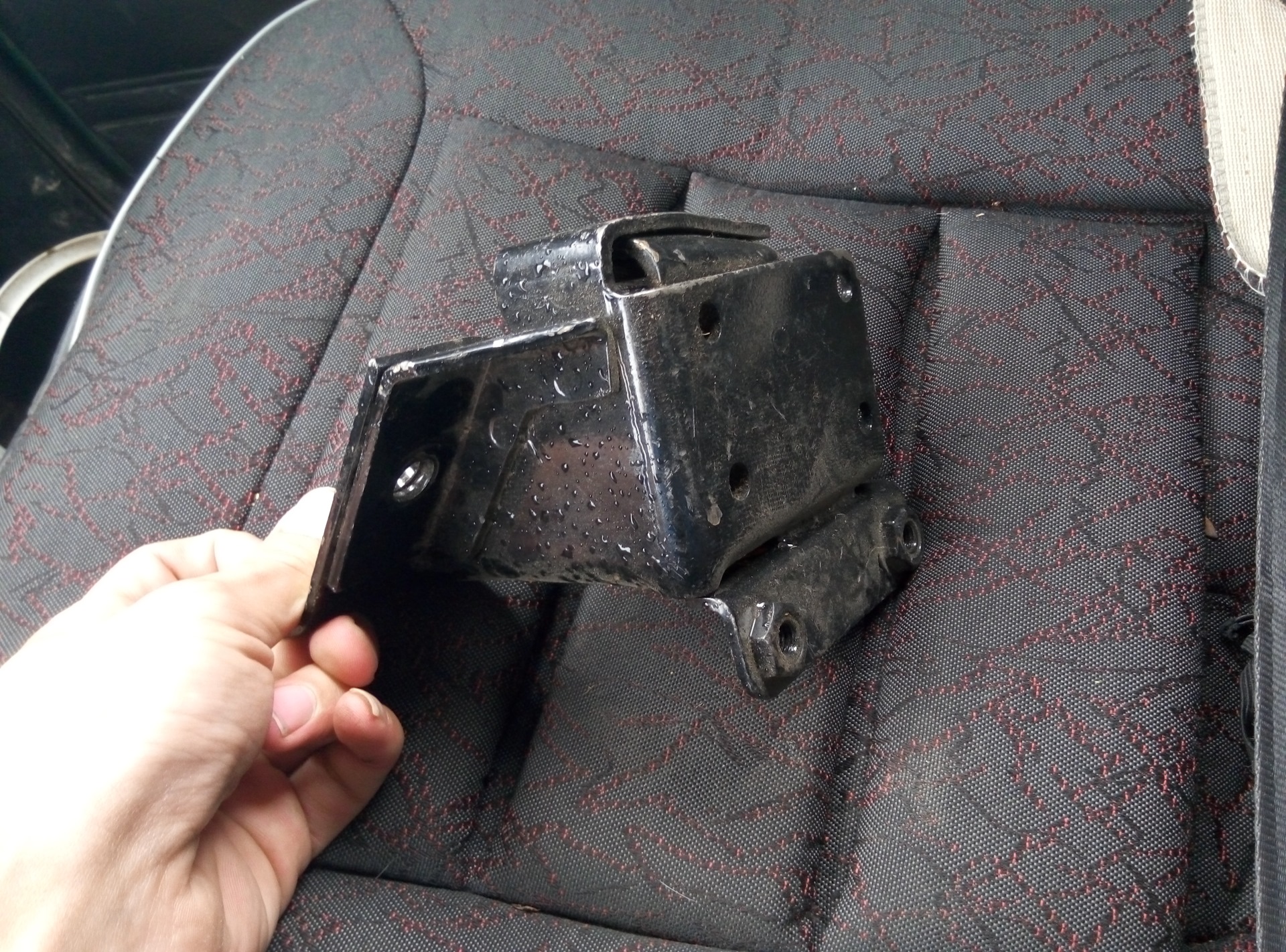

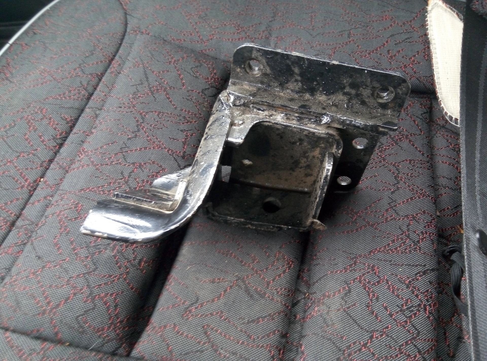

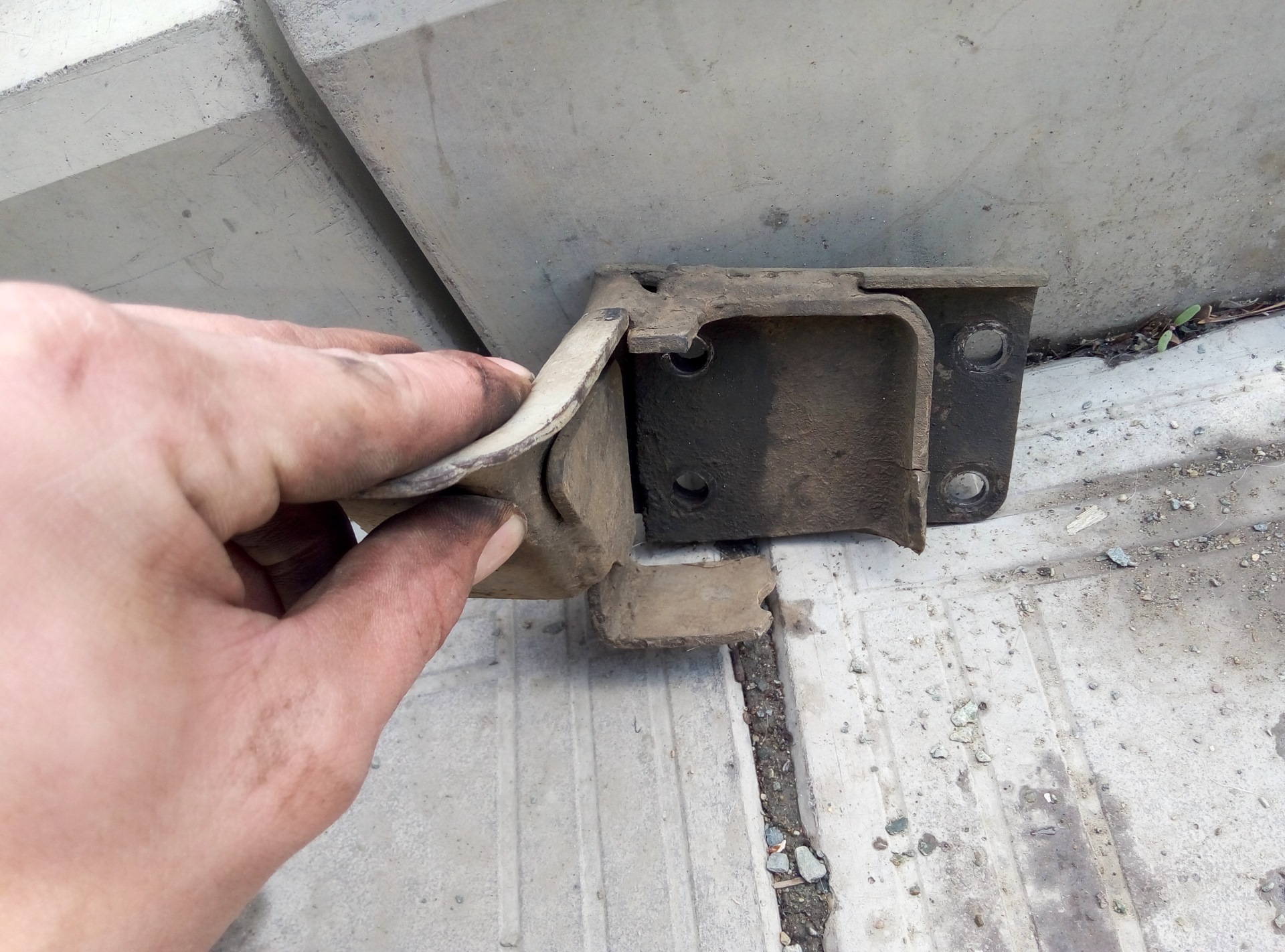

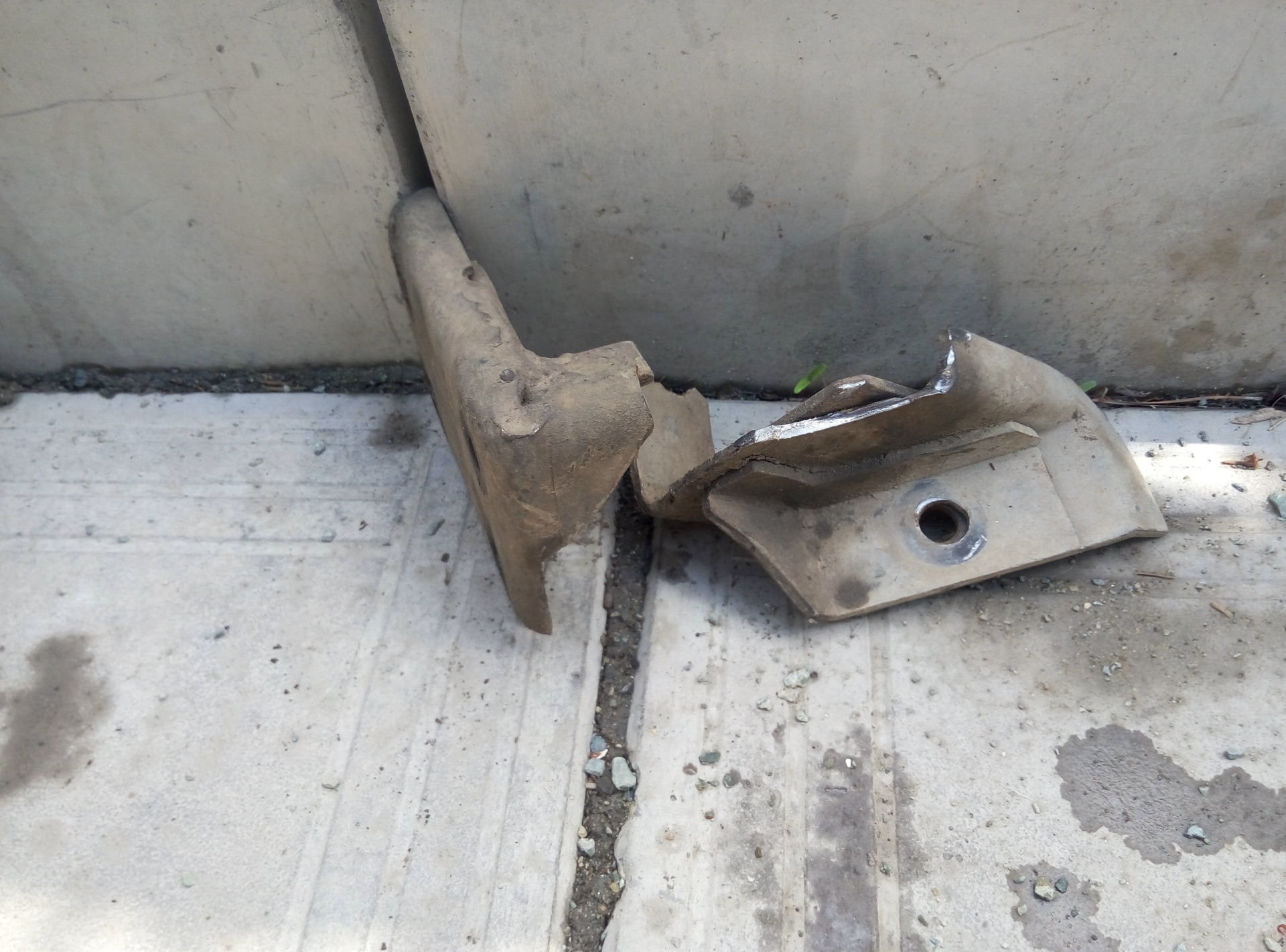

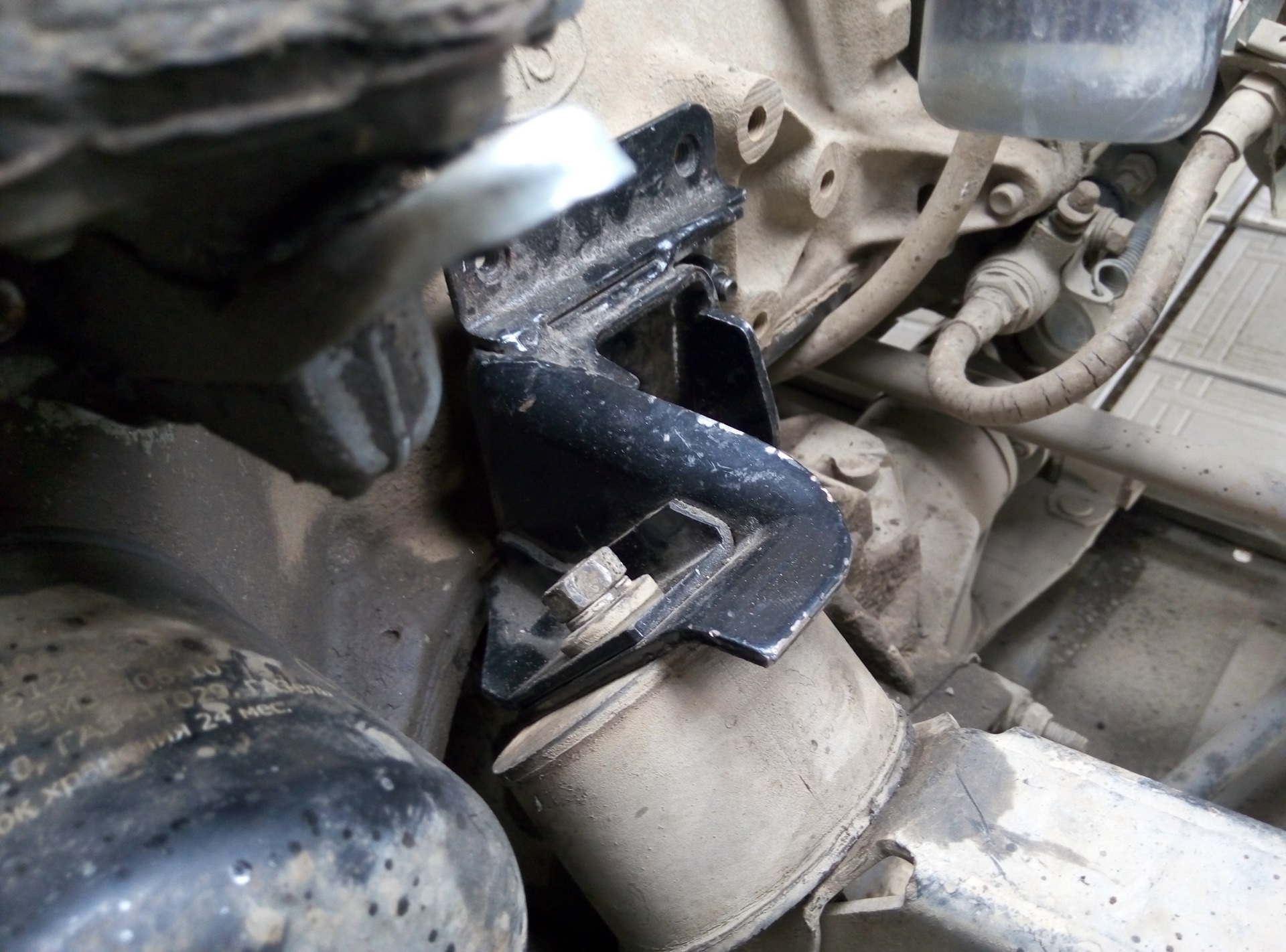

Выезжаю со стоянки все норм. Доехал до магазина 5 мин простоя, поехал дальше появился треск руль влево в право опять треск . Думал что шаровая умерла. Остановился по качал машину с права ни чего с лева звук не большой, открыл капот и вот не приятность . Лопнуло левое крепление от двигателя к подушке. Хотел заварить аргоном но спецы сказали что лучше поменять. поехал на авто базар там оно 700 рубликов стоит а в магазине ХХХ вообще 1200 рубликов. Взял на базаре приехал к другу вдвоём махнули . Доволен как слон. всем добра .
Комментарии 2
С лева это нормально, ее хоть менять удобно, у меня с права ломалась там все в куче замена сплошной секас.
Я заварил себя, катаю уже несколько лет…проблем нет.
