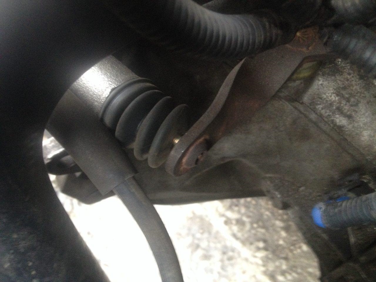

На 59500+ км у меня случилась неприятность, потек выжимной цилиндр. Случилось это прямо в гаражах у моего друга. Естественно было принято решение оставить автомобиль на день, для решения проблемы.

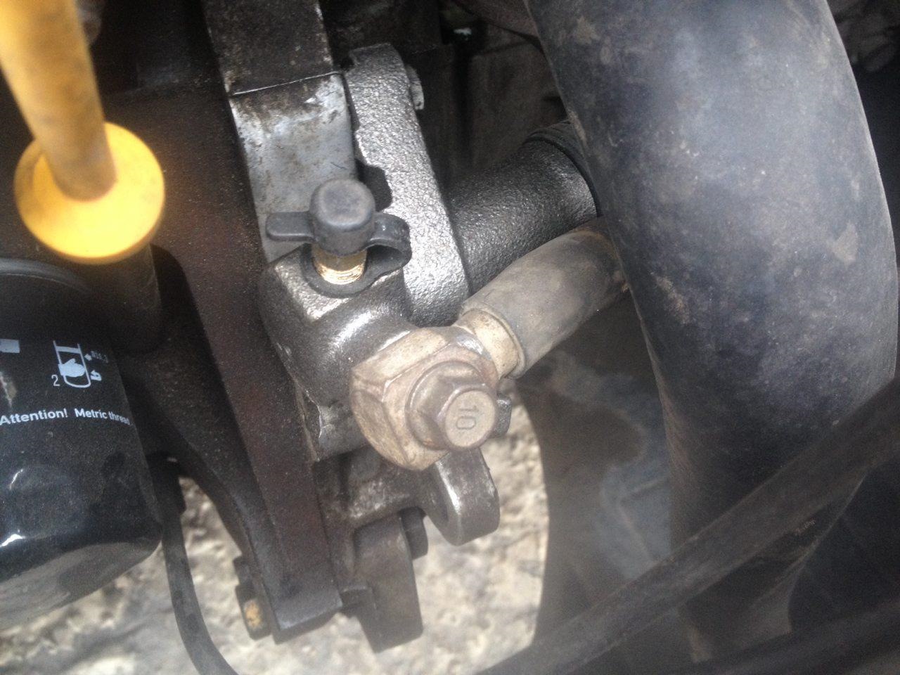

Для того, что бы произвести замену, необходимо демонтировать КПП. Это не совсем удобно по деньгам, да и вообще зачем лишний раз туда лазить! Снять/поставить коробку стоит 800 гривен. Может кто то делает это дешевле, или дороже, не суть важно. Но было предложено поменять этот цилиндр как есть, либо же вывести его в моторный отсек, и в случае поломки, скрутить болт, вставить новый цилиндр и закрутить. Так и сделали. Сам процесс с тонкостями описать не смогу, т.к. не я это всё делал.

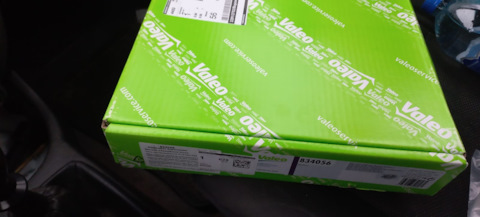

Запчасть ставили оригинал. По техническим характеристикам конечно заявлено что может ходить 50,000км (моя с завода прошла почти 60), но это не факт. С завода есть с завода, а тут время покажет. В любом случае замена данного агрегата стала куда проще, удобней и дешевле!
После замены езда на Лачике обрела новый смысл))) его перестало дергать на 1й и 2й передачах, стало на много приятней ездить, ну, а сцепление конечно стало жестче, но к этому быстро привыкаешь.

Сделал хорошо, но я слышал, что на нексиах вилки сцепы ломаются, это у них болезнь и лазить придётся снова
У меня стоит оригинальный выжимной. urok0212 имел в ввиду что на нексиях так сделано по заводу.
Хоть какой туда выжимной засунь — вилку может поломать
