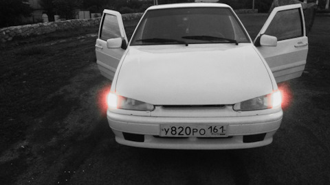

Все закончились мои мучения!
Прошу прощение что без фоток возился увлекся и забыл фотографировать
Ну в общем клеил по следующей схеме
Первым слоем ложил физомат с ним много проблем, пришлось греть газовой горелкой этокий экстрим вариант))) просто не было фена строительного, а покупать не было лишних средств.
Вторым слоем ложил вибропласт 2 мм сплошником местами в 2 слоя листы раскладывал на солнышке они прогреваются отлично прикатывал валиком для шумки.
Третьим слоем ложил нойс блок очень удобный материал хочу сказать, прогрева не требует тянется не плохо любую форму обтянуть можно прилипает отлично.
Четвертый слой изолон 8 мм (аналог сплена) он немного жесткий так что пришлось кусками в стык ложит а стыки проклеил нойс блоком
И сверху всего этого заводскую шумку и ковролин положил по случаю снятия ковра почистил его.
Результатом удовлетворен осталось под панелью и все молдинги антискрипом проклеит материал дешевый но эффективный так что в следующей записи постараюсь сфотографировать не забыть))))
Проклеил все до передних арок арки буду проклеивать как панель сниму так будет удобнее панель тоже буду обклеивать изнутри вибропластом и нойс блоком
Антискрип от стп очень полезная вещь можно и провода в панели обернуть что бы не брякали я им же и проводку по полу приклеил ленточки нарезал и приклеивал цена у нас на него 350 рублей кусок кажется метр на метр пару кусков купил и всю машину можно проклеит очень рекомендую.)))
