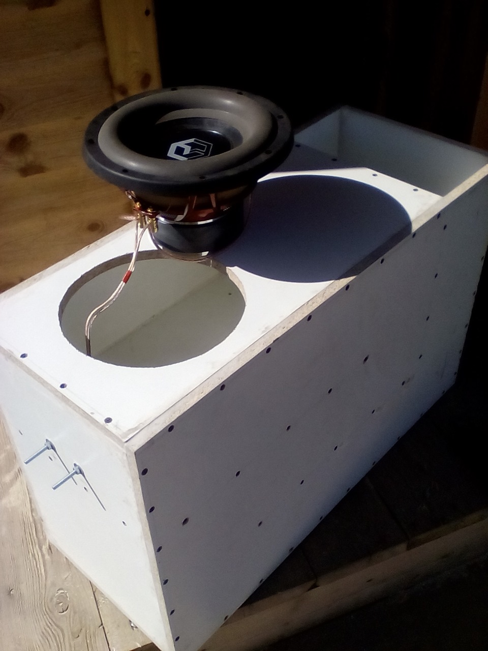

Если бы корпус пожеще в конструктивном плане сделал, можно было снять еще отдачи. Для ЧВ из дсп толщина стенки должна быть не меньше 25мм, из фанеры от 18 мм и переднюю стенку куда врезается динамик делают из 2х слоев.
в ЧВ стенки короба в разы менее нагружены чем в том же ФИ, поэтому 16-18фанеры за глаза! я вообще из 15мм фанеры собрал 45мм саморезами с шагом в 5см! отлично получилось!
Согласен с тобой. Изначально хотел из фанеры 18 делать. Ну пока решил из этого для пробы сделать. Как ни как первый мой короб))

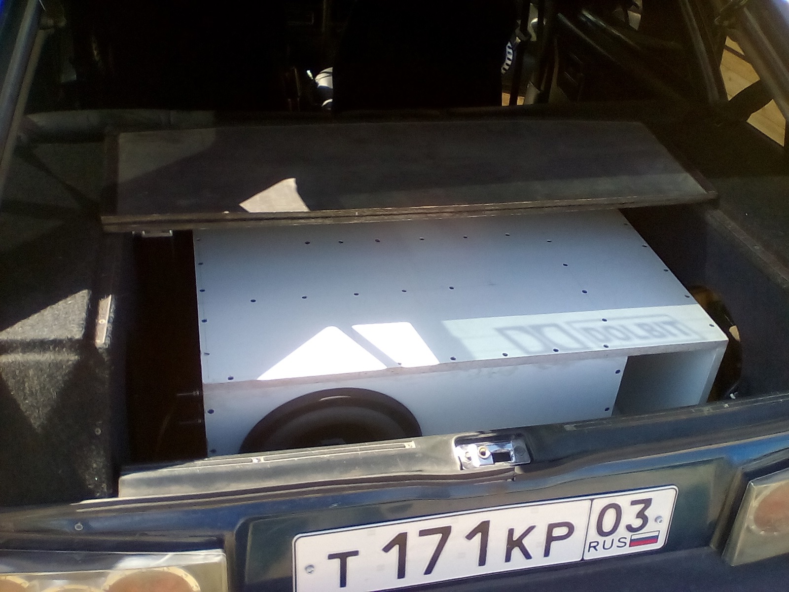

Багажник открывается? )))))
Да конечно) он лежит как на предпоследнем фото)
