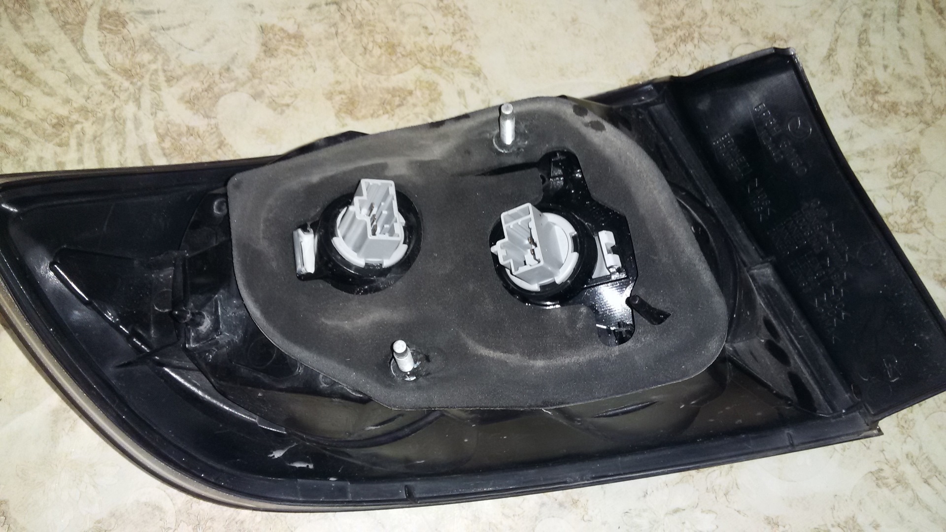

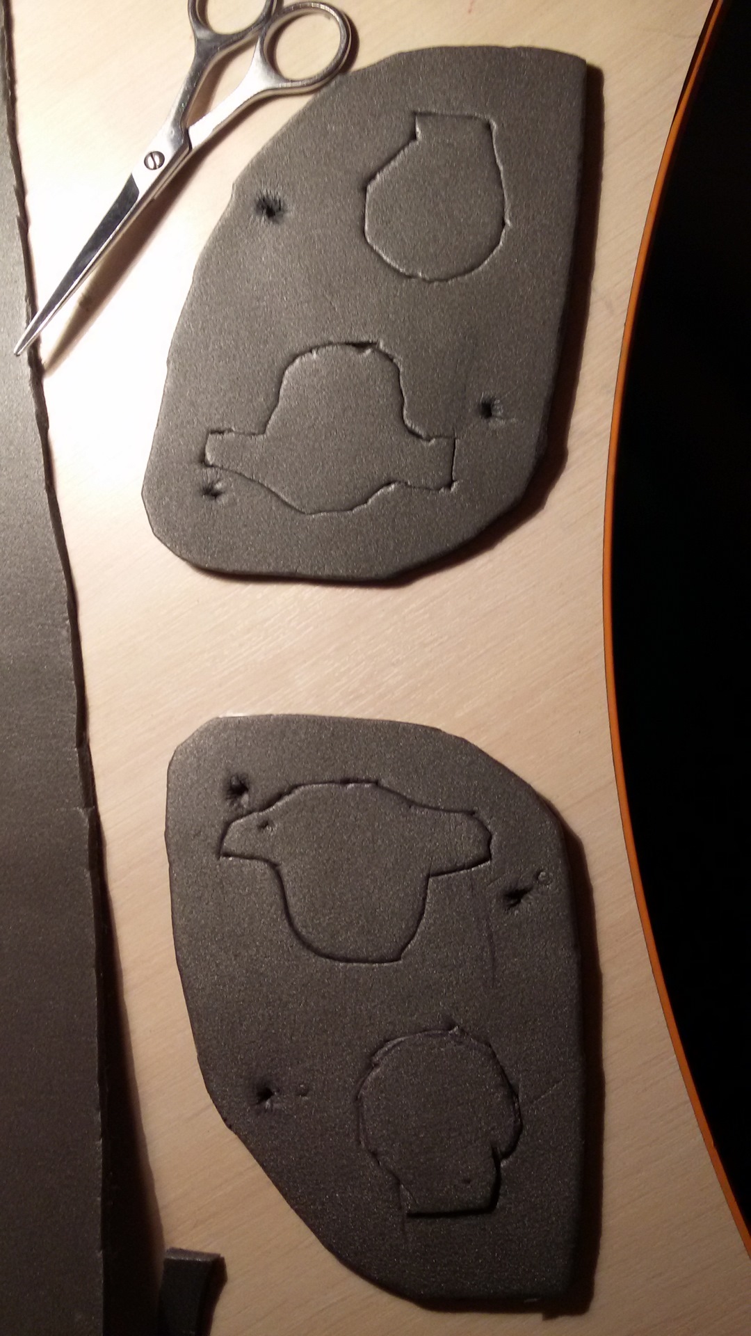

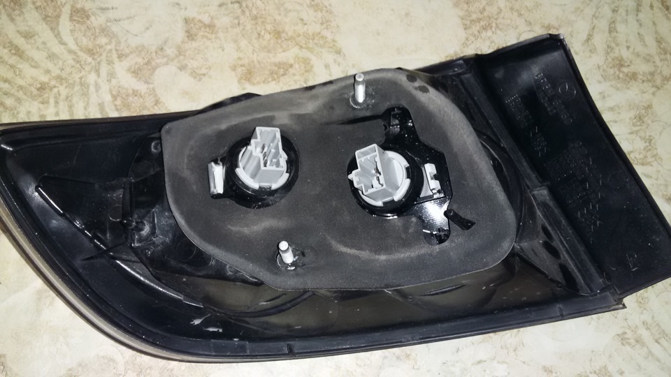

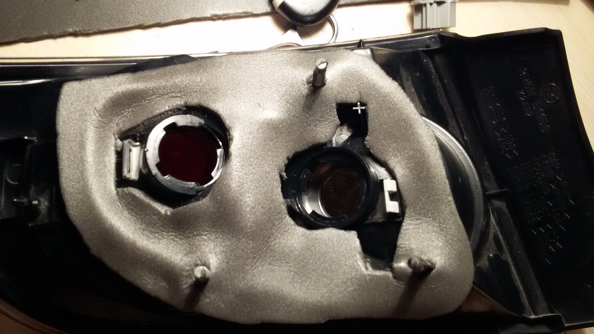

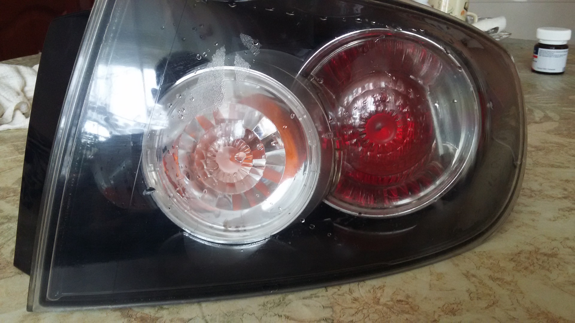

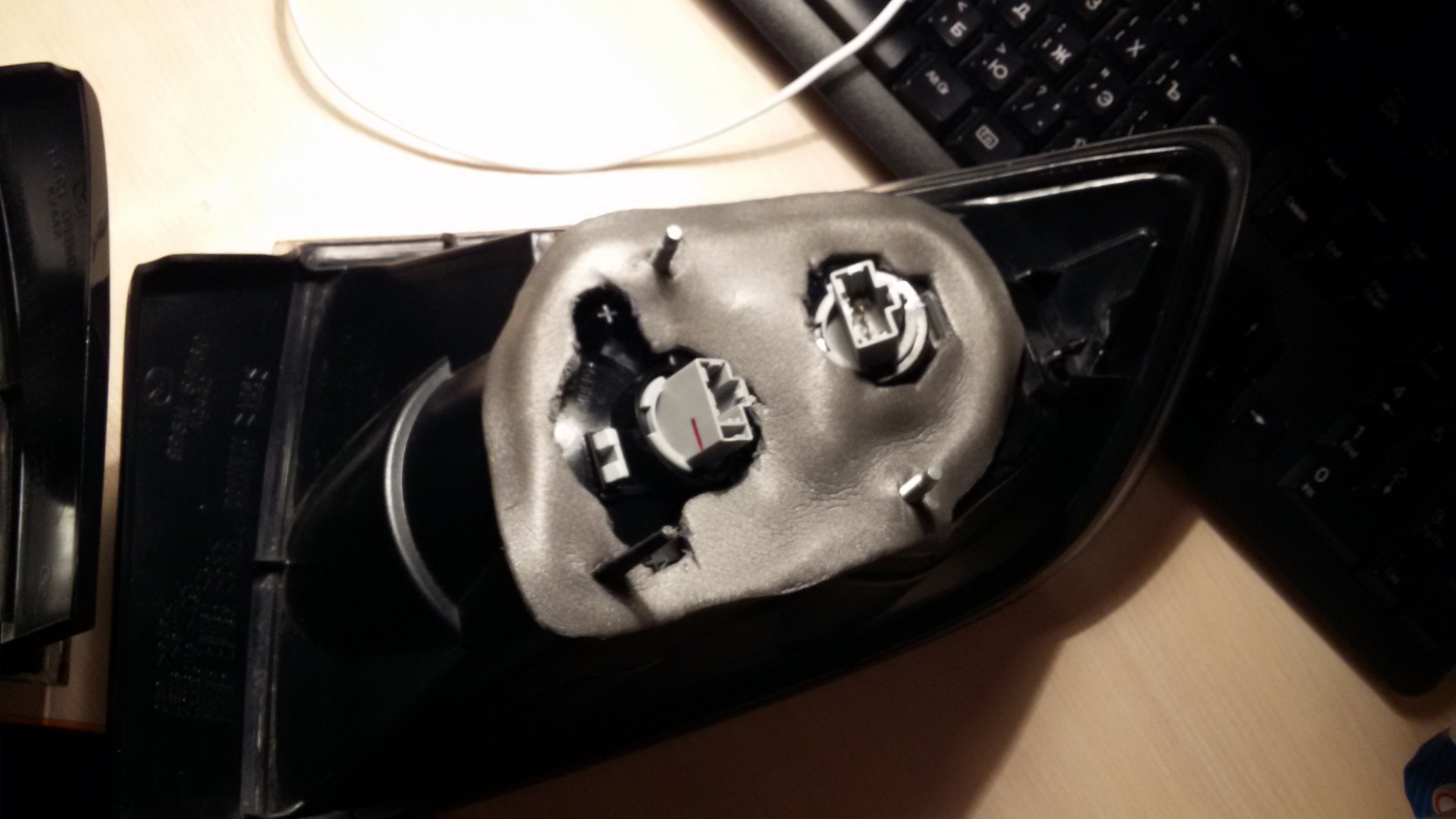

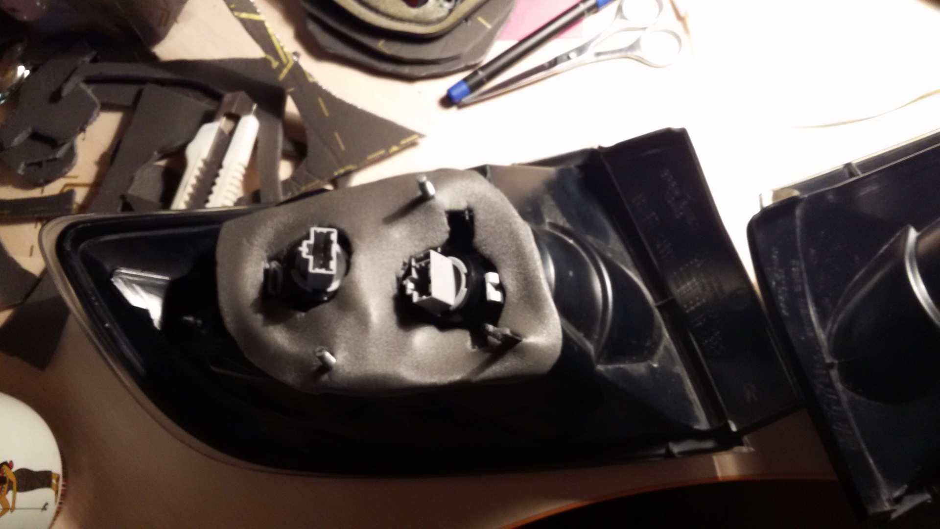

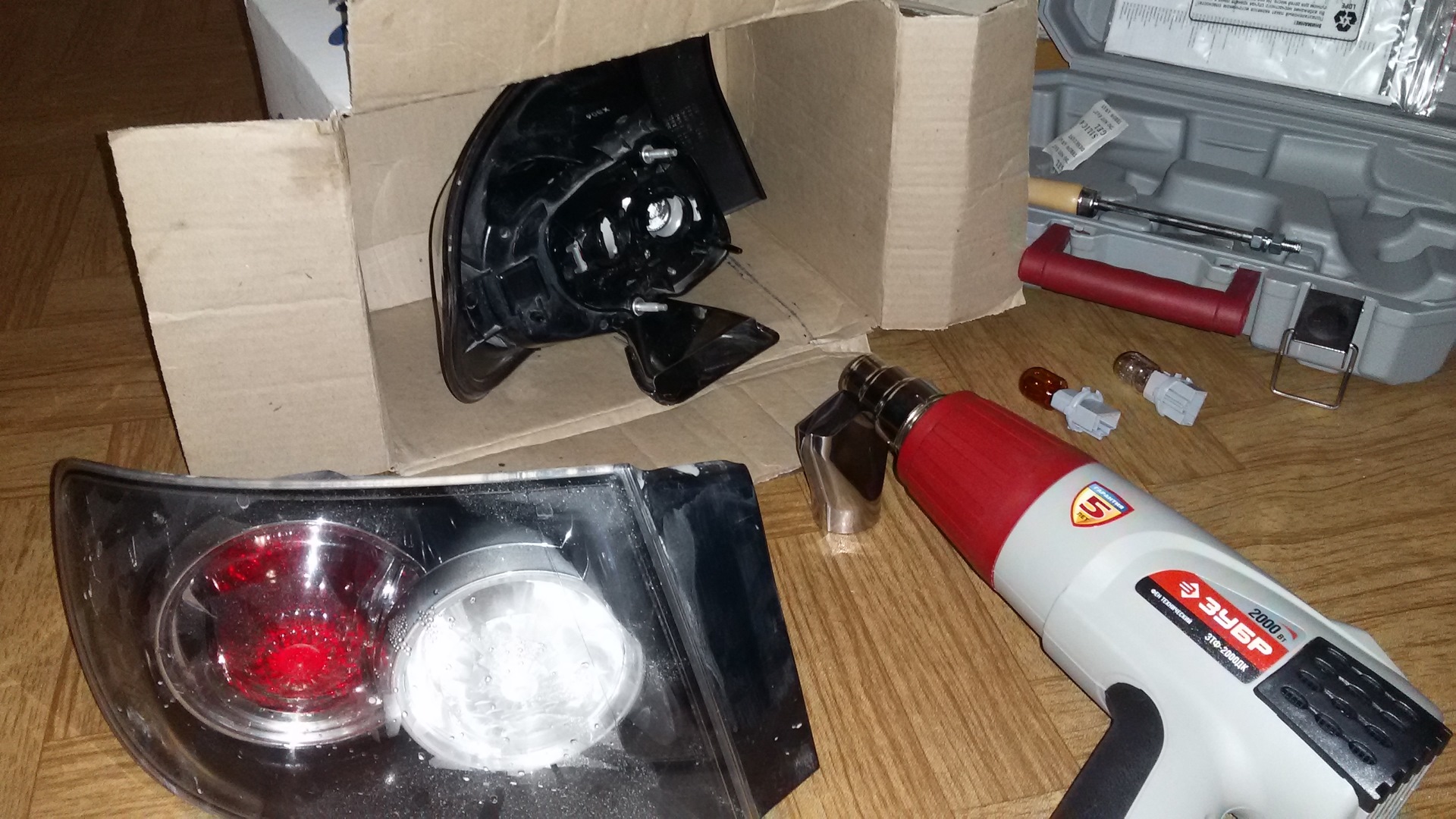

Наверное как и у всех маздоводов у меня потели задние фонари, полазив по инету увидел пару решений: купить новую прокладку за 500р\шт или купить сплен и вырезать самому. Я решил купить сплен и вырезать собственноручно. Снял фонари и поставил их сушиться под фен, на температуру 150 градусов, сам занялся вырезанием. Первый фонарь высушил насухо, затем приклеил новую прокладку, второй фонарь чуть чуть не досушил т.к время было позднее, он высох спустя дня 2 уже на машине. Уже неделю катаюсь, прошел дождь, 2 раза мыл машину, фары сухие.

Фен нормальный, у меня такой же.
1раз спираль сгорела 1200р за ремонт. А так он удобен и наработал больше спарки
ничего вы расточители, 350 рублей новый www.drive2.ru/b/1887130/
Сплен какой толщины?
5мм, если мне не изменяет память
