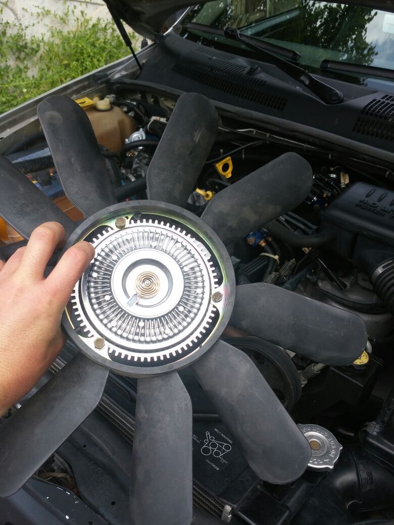

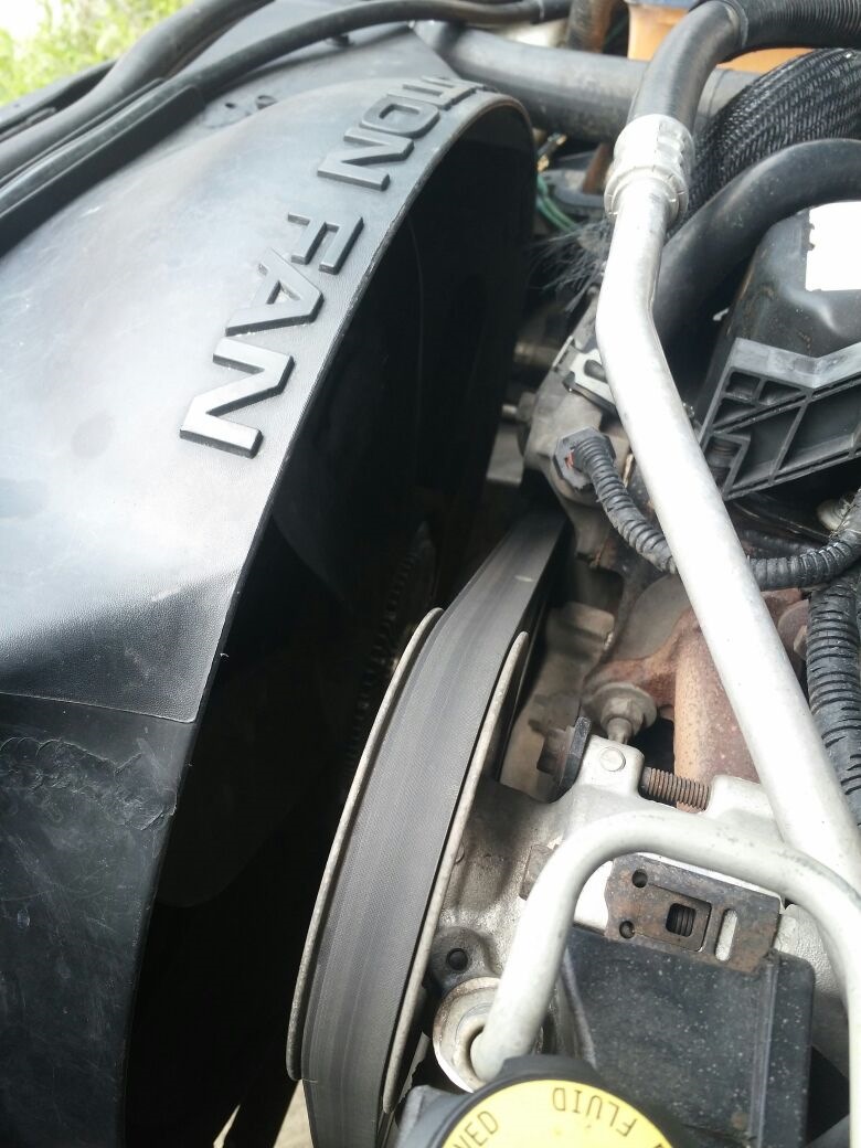

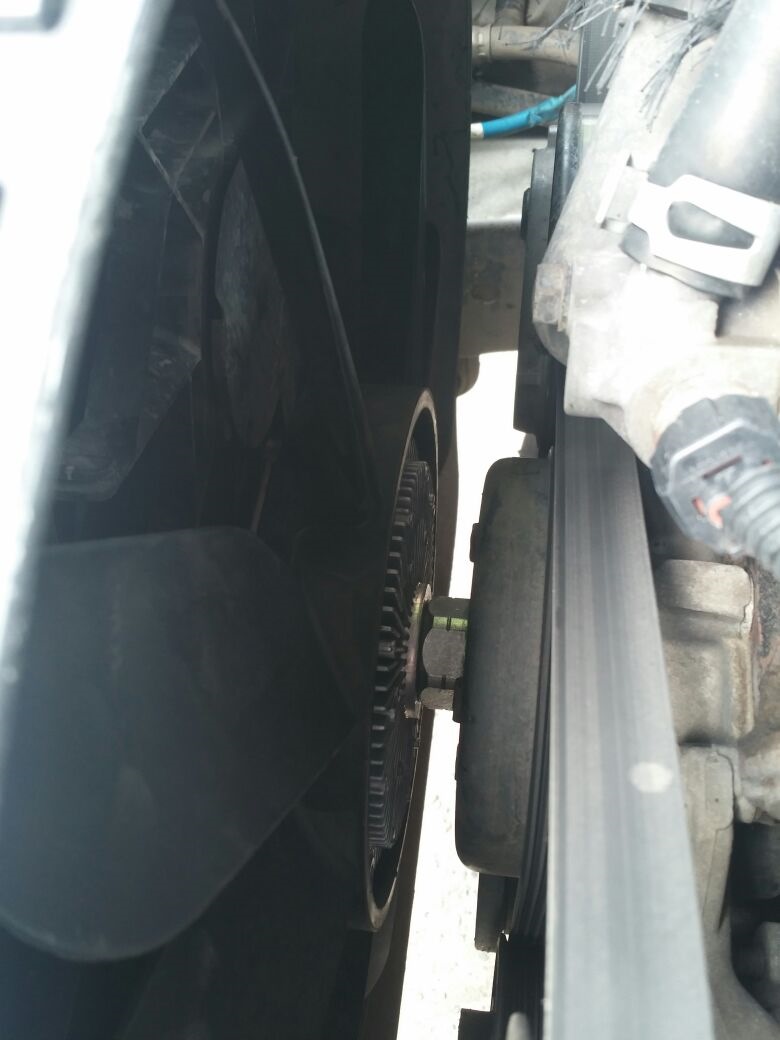

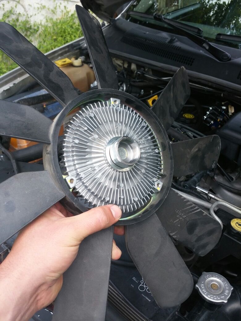

Всем привет. Может кому то пригодится мой опыт, у меня совсем не было лопастей с муфтой, стоял не родной электро, я его заменил на родной. Но он ска давал вибрацию, в итоге вколхозил два вентиля, все ок, в городе, на трассе. Но вот в жару в гору на пониженой температура ползла, хоть не кипел но напрягло меня. Решил искать муфту, на разборе заломили 6к за муфту с лопастями. Вообщем итог берём муфту от мерса 112 мотор, лопасти от мерса 103 мотор и ставим все это болт он и вот счастье))) обошлось новое в 2200… Всем спасибо
P.s. и вес этой муфты с лопастями ну 1кг макс, в отличие от родной чирковской которая весит тонну
НОМЕРА ДЕТАЛЕЙ:
Лопастя 112 200 01 23
Гидромуфта 112 200 01 22

Приветствую. Какой размер резьбы? 29 или 30 ?, ключ на 36?
Я пытаюсь разобраться в совместимости: www.drive2.ru/l/487835168376094848/ .
Никто не знает. Информации нигде нет.
36 ключ. Размер резьбы не знаю не мерил думаю что 113 112 103 все одинаковы они
Спасибо. Заказал от м112, на выходных проверю.
