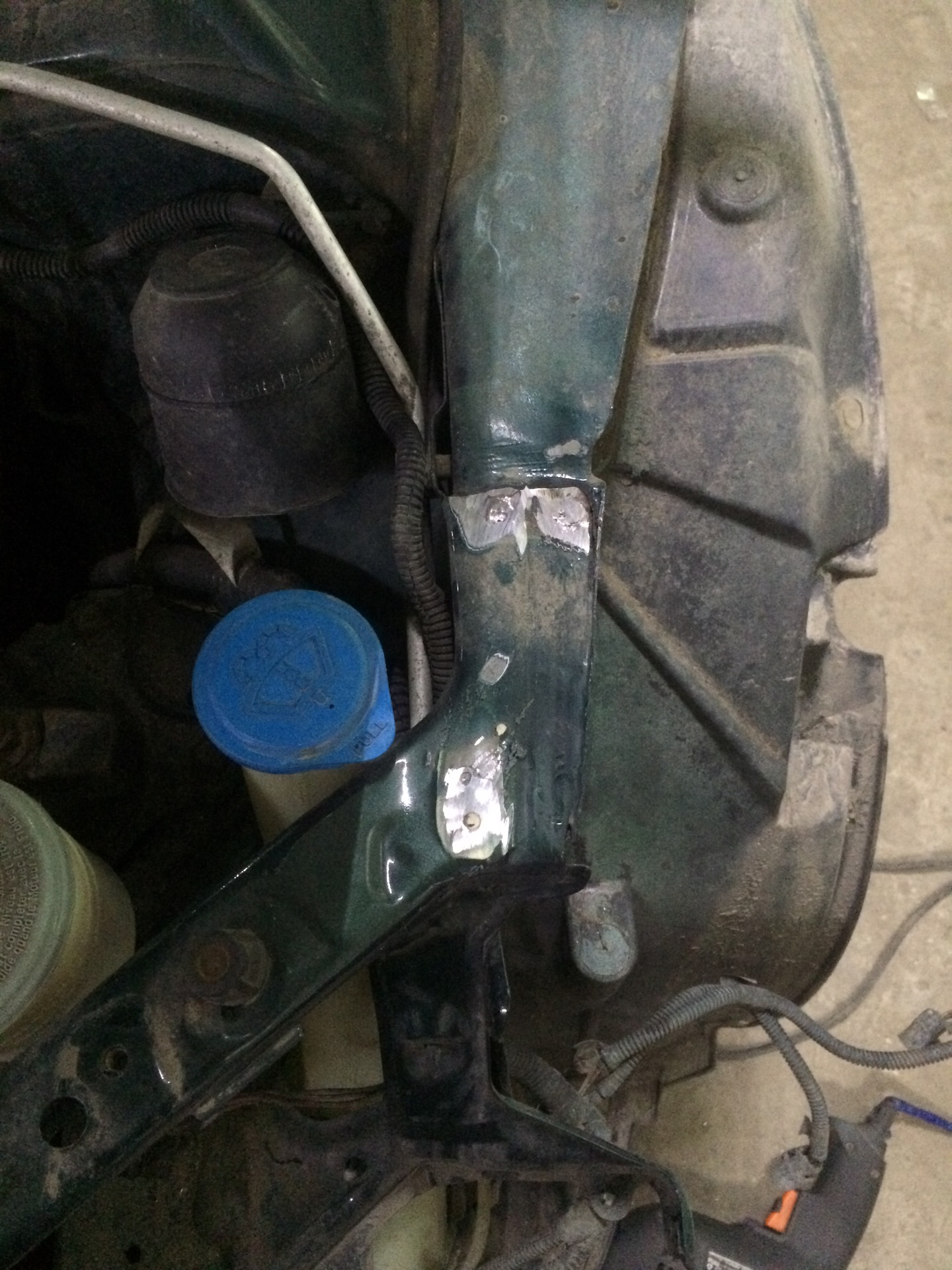

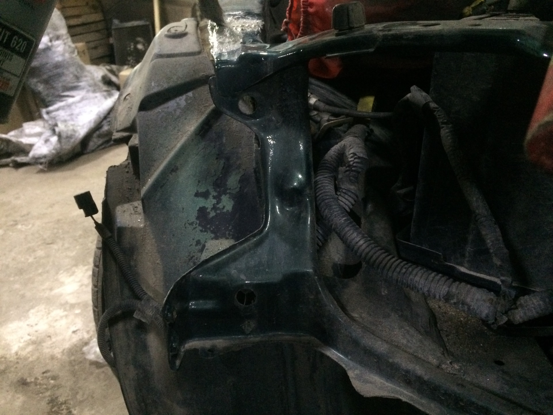

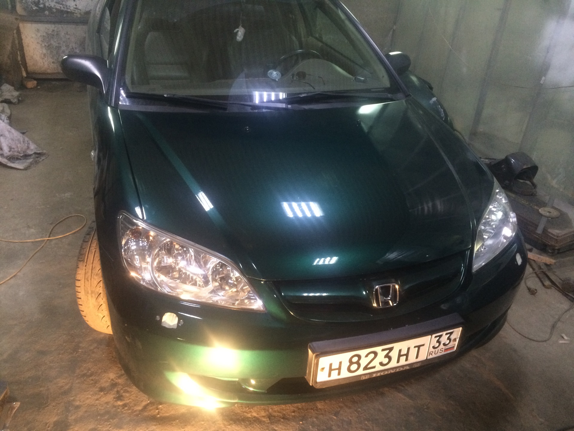

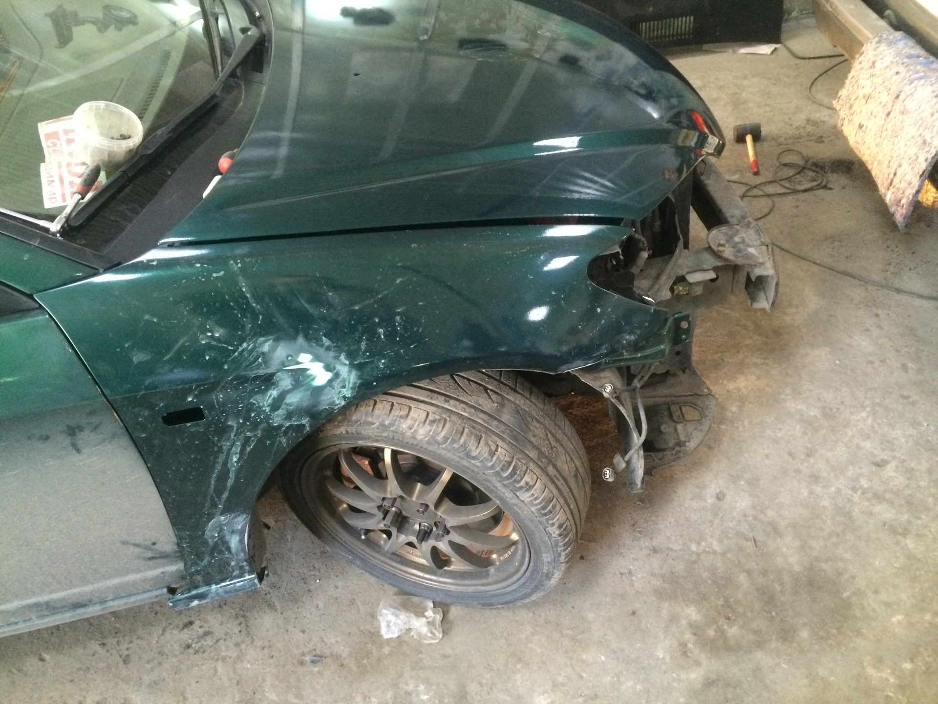

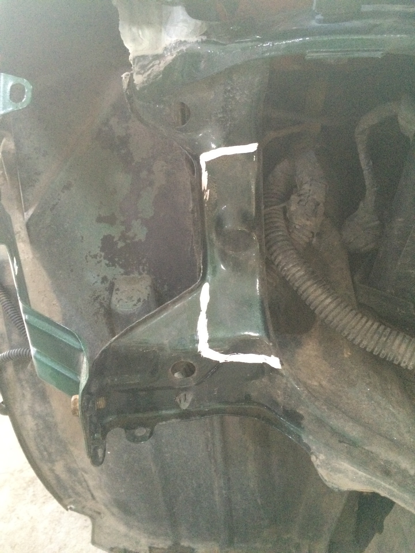

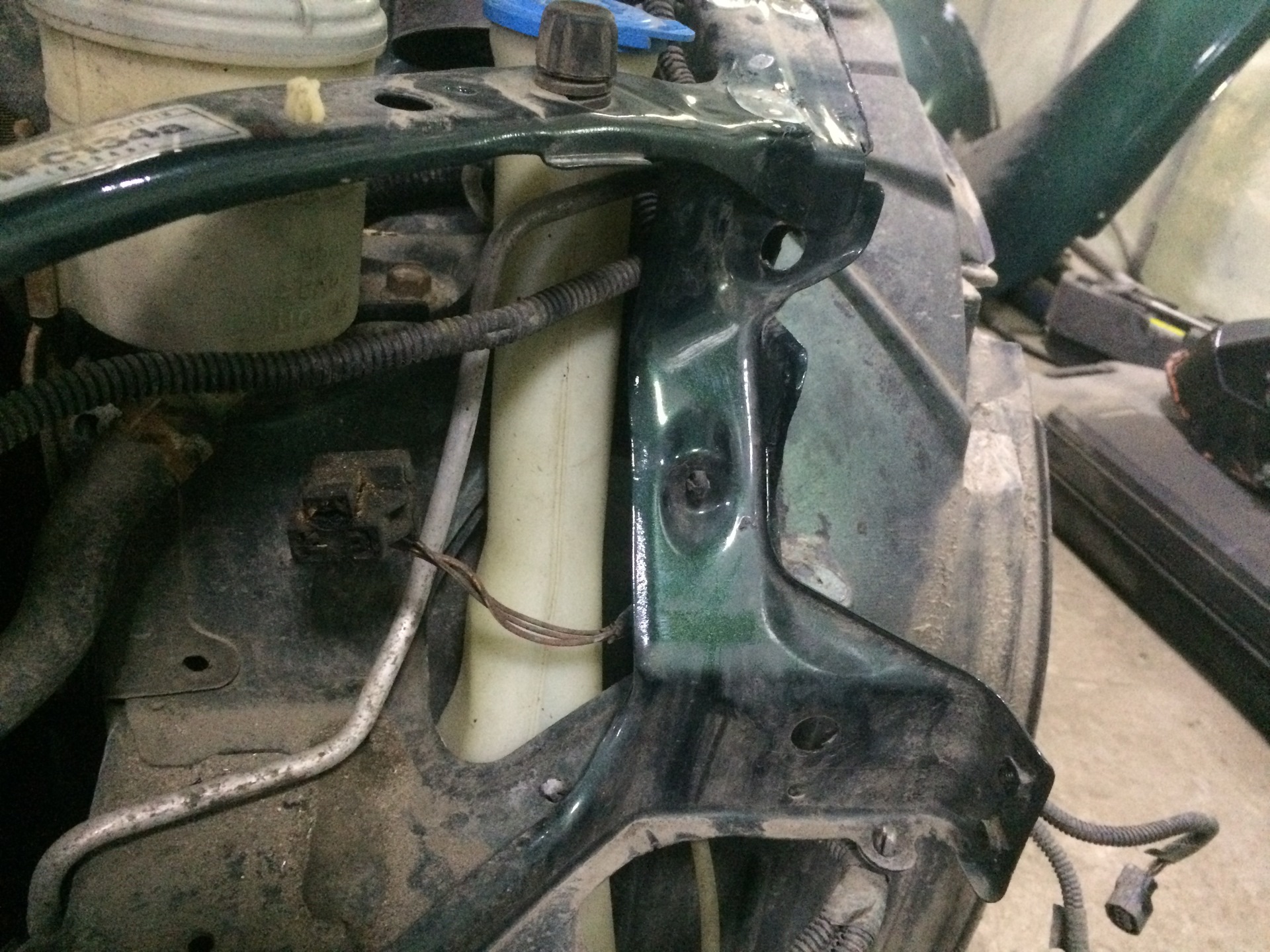

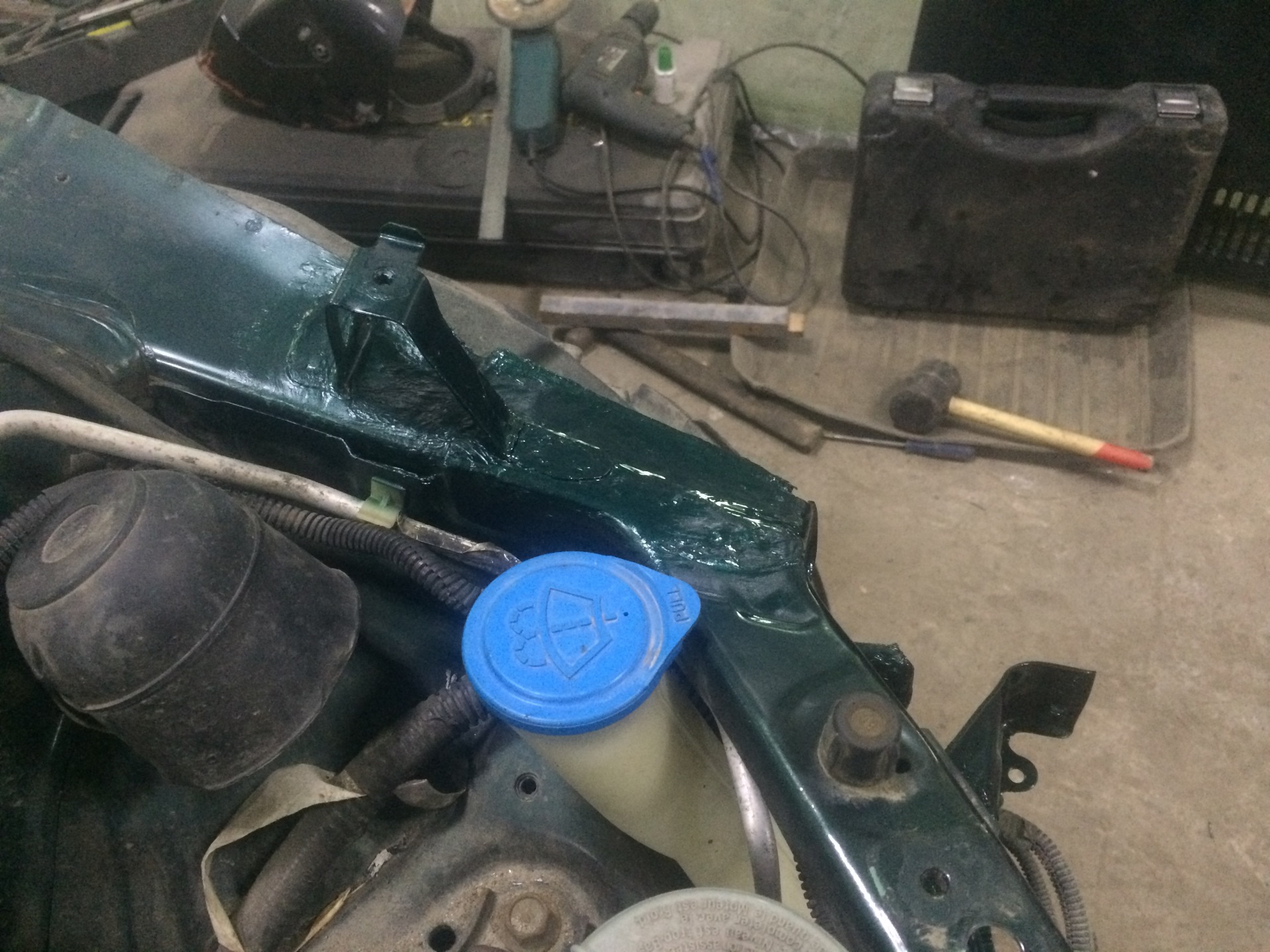

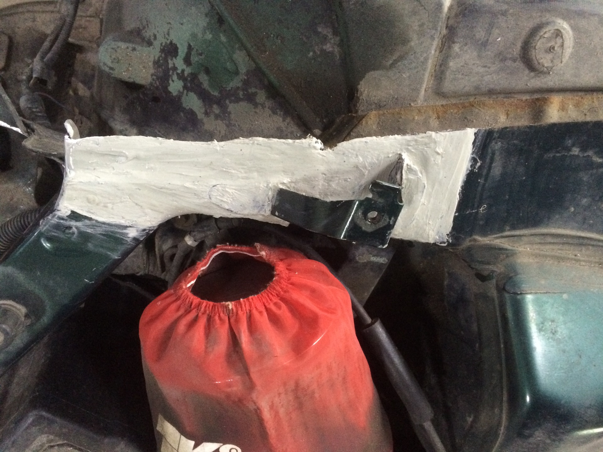

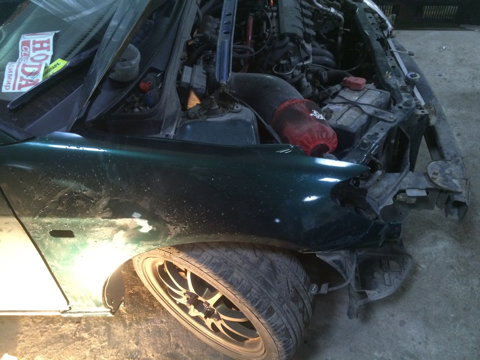

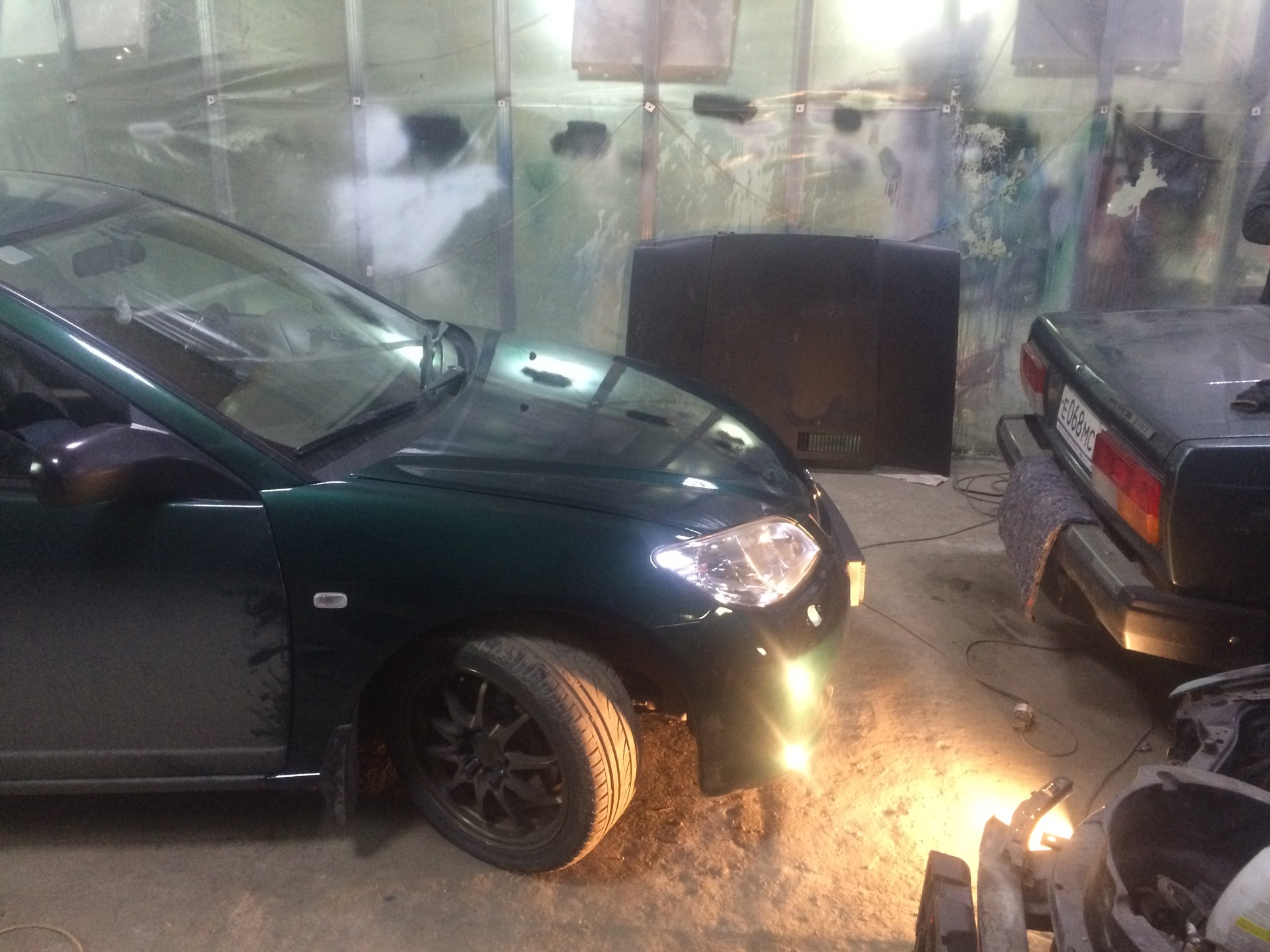

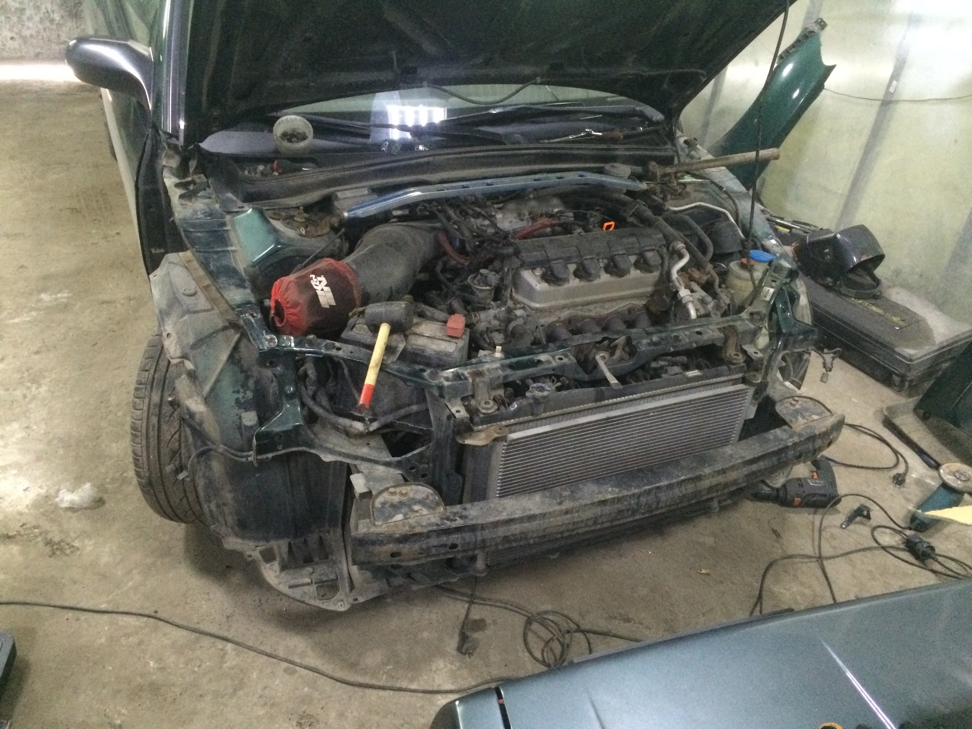

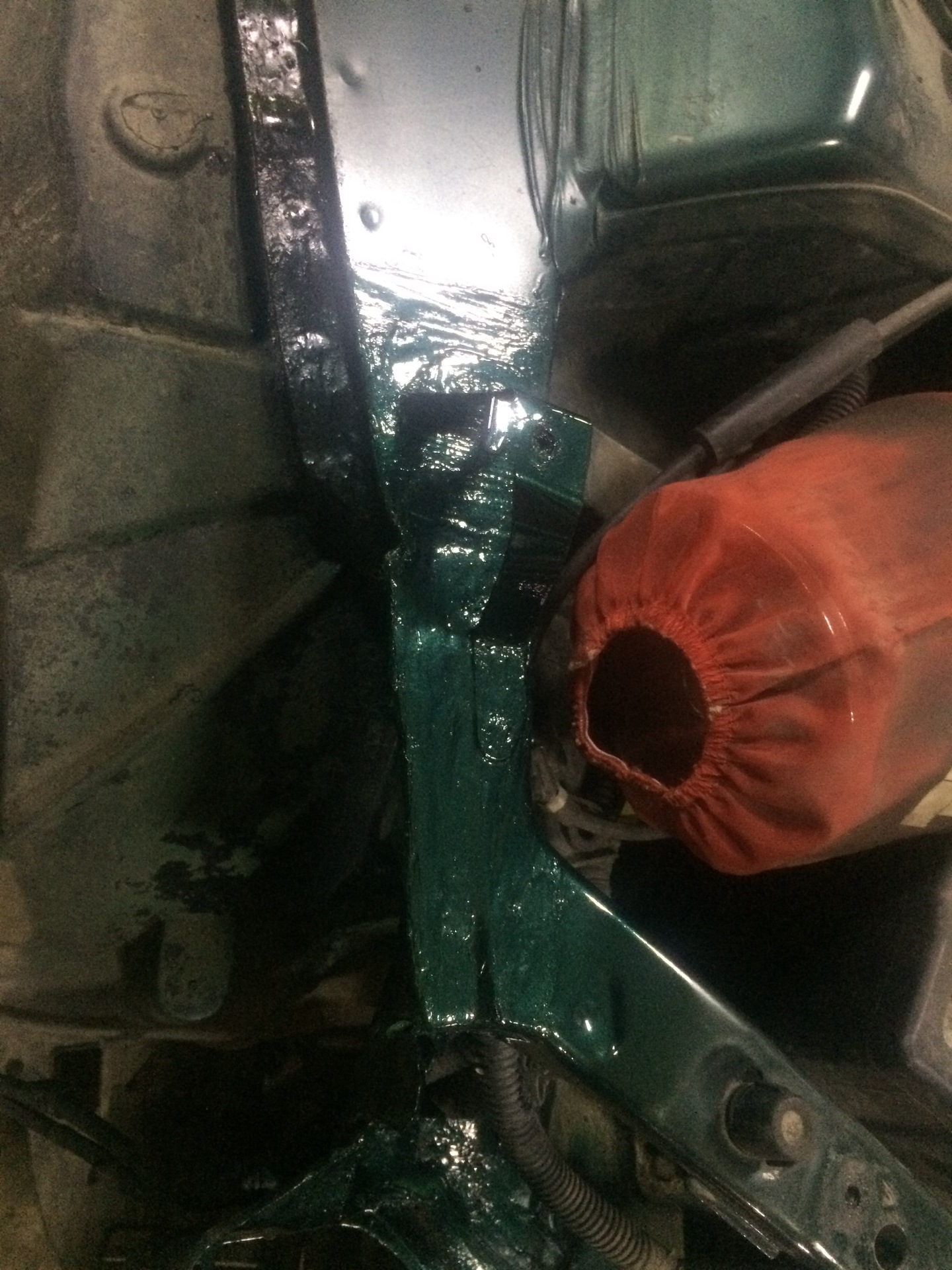

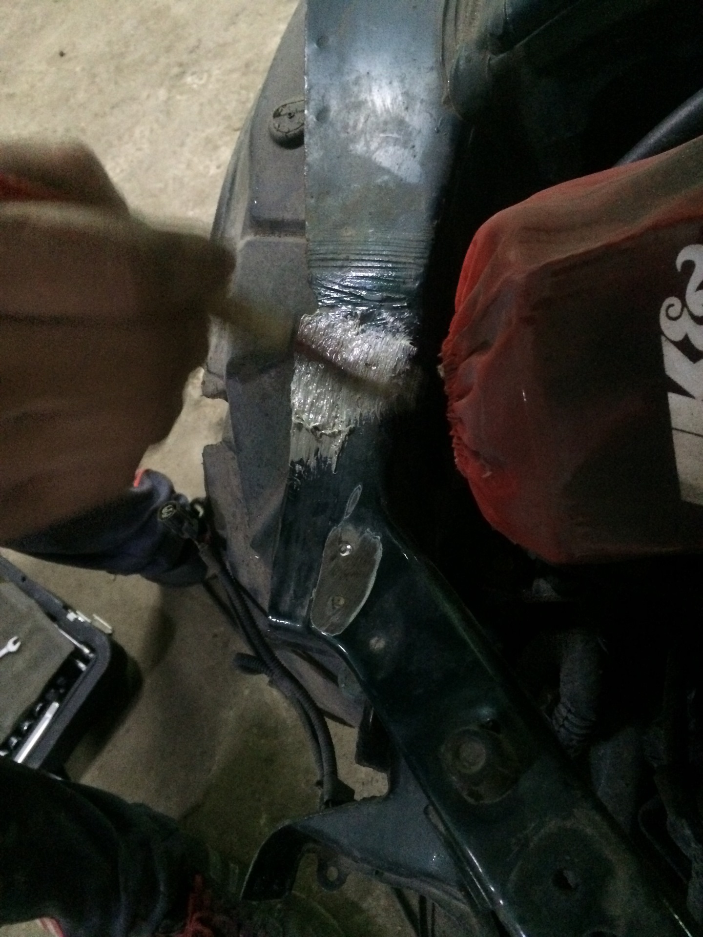

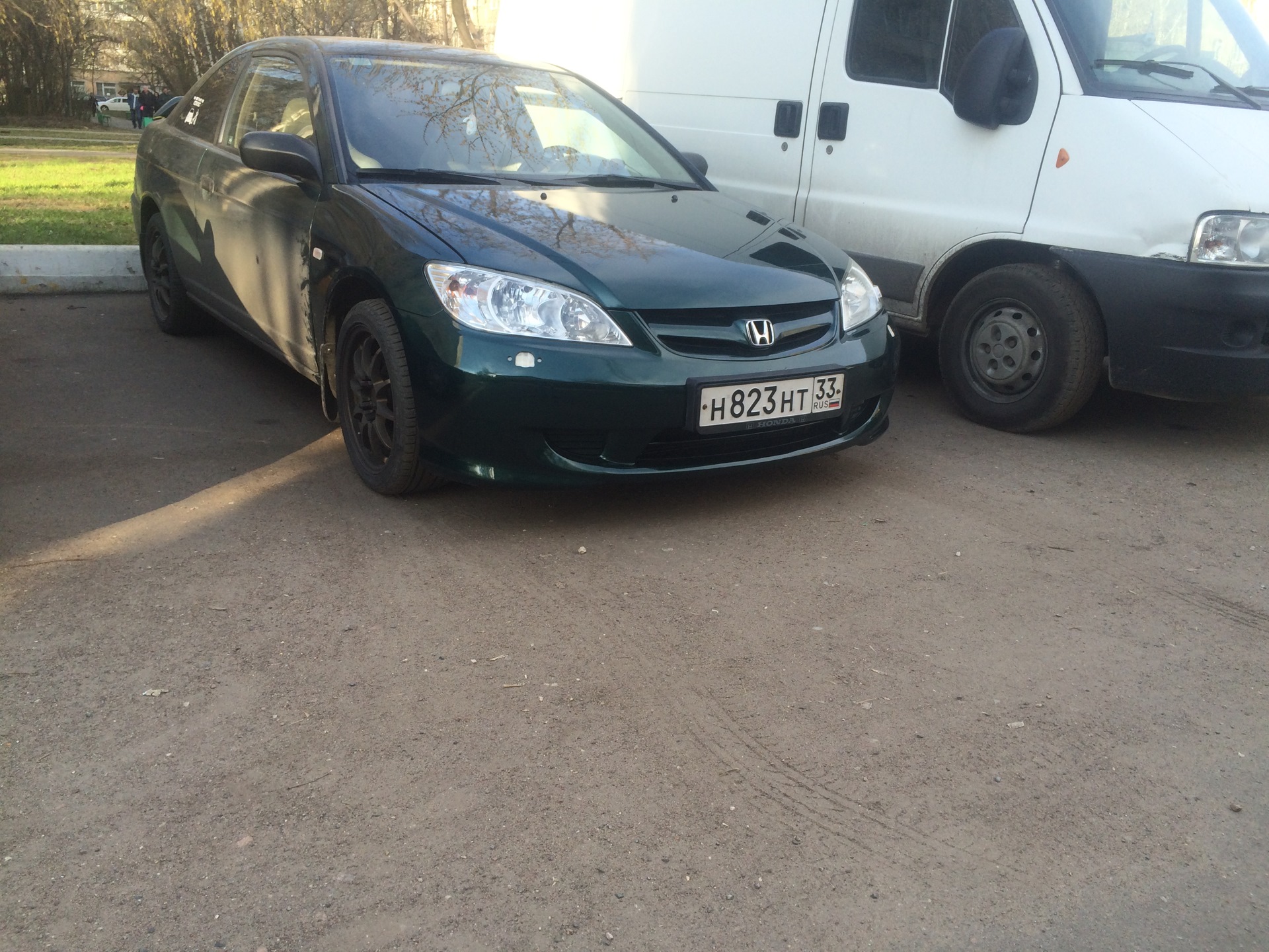

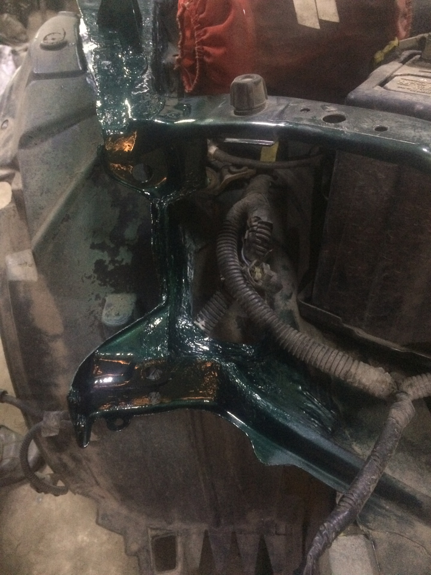

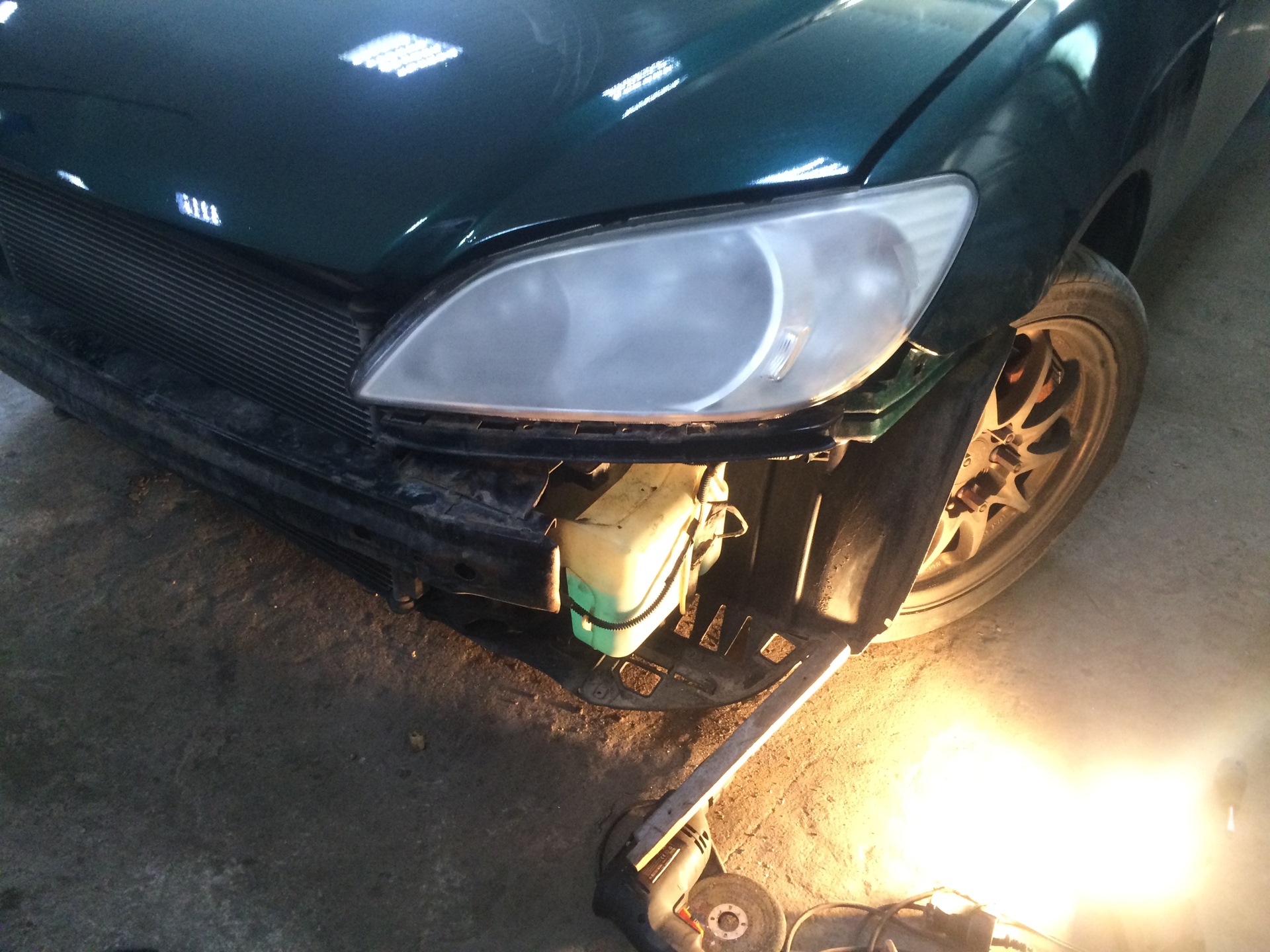

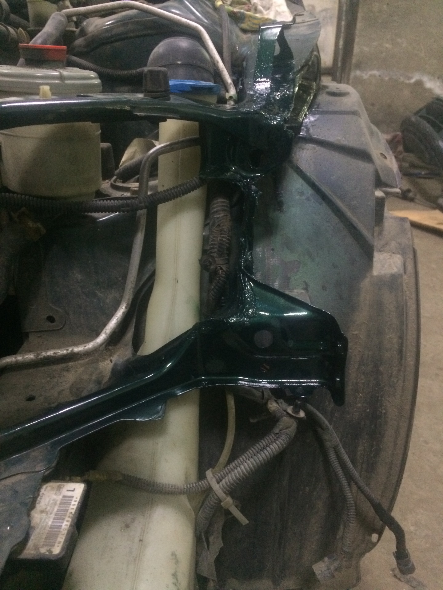

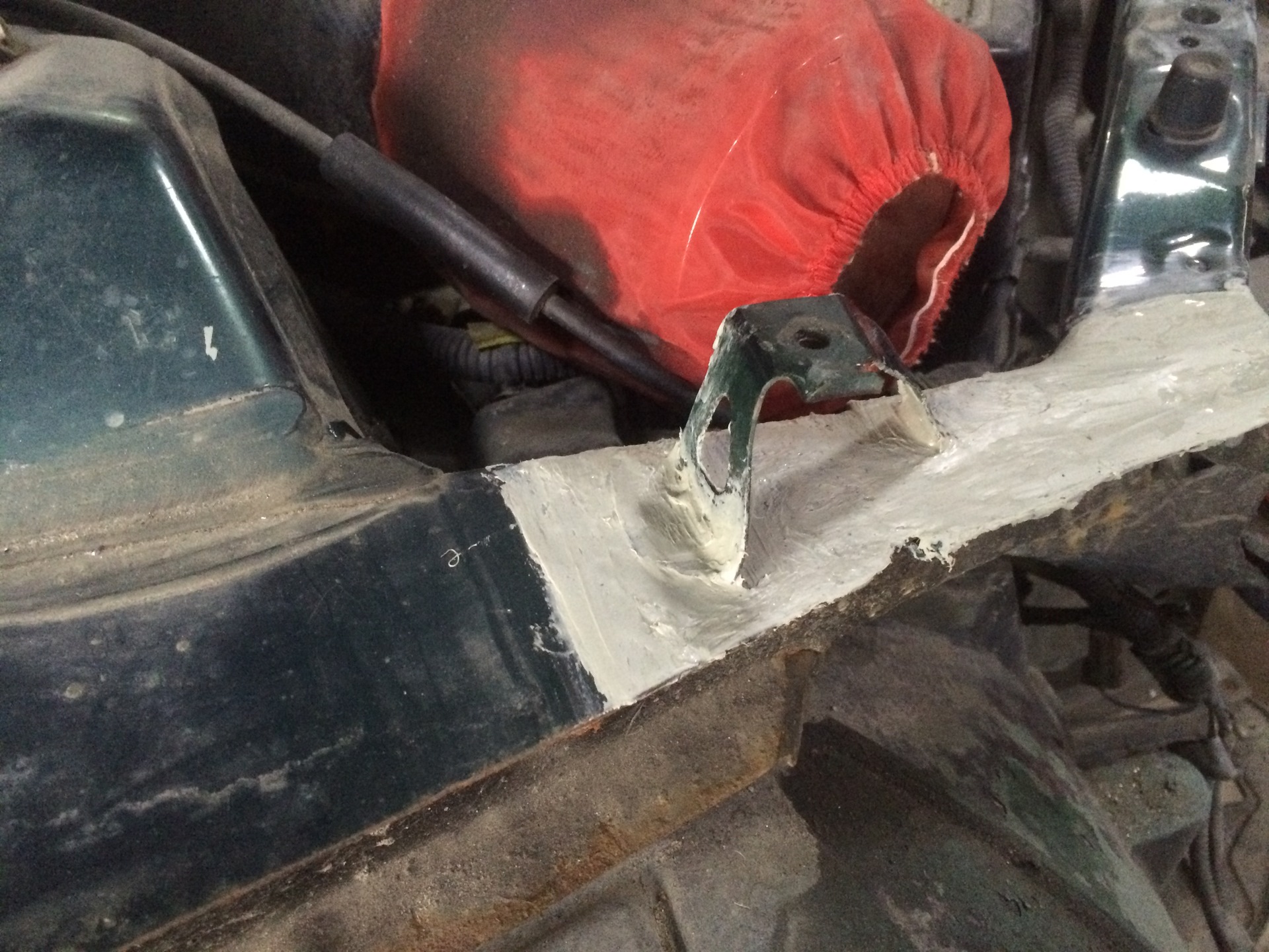

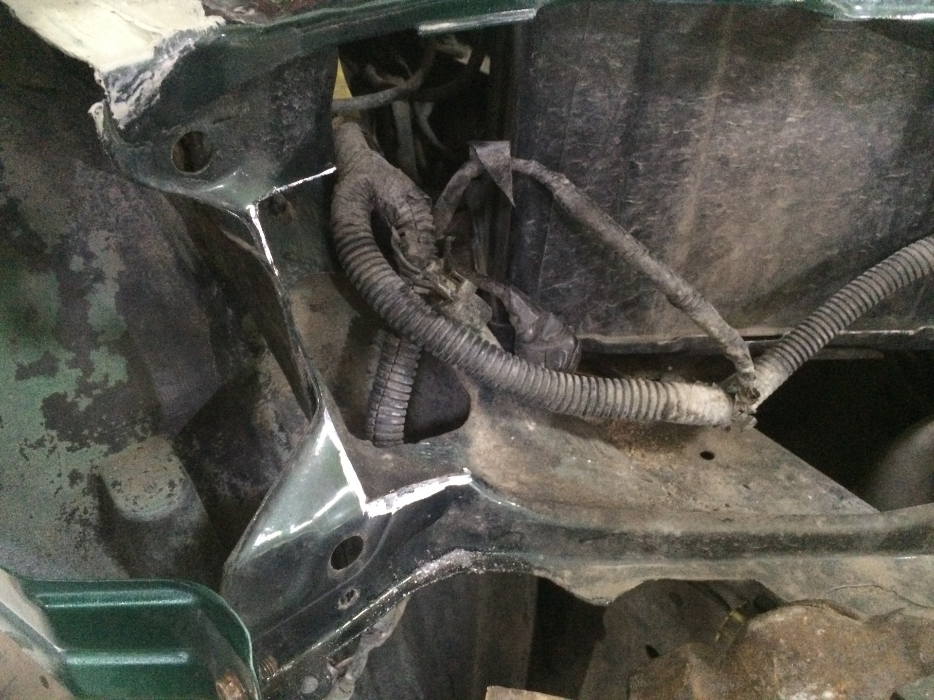

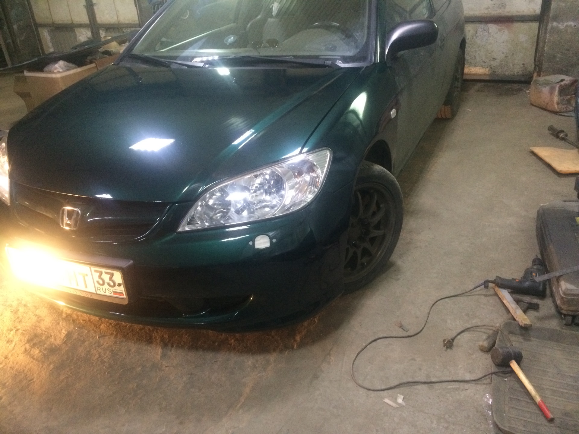

При переходе на рестайлинг особых сложностей не возникло. Не становились фары, пришлось вырезать небольшие кусочки телевизора, поменять фишки на фары разделить ближний и дальний сделать доп. массу, Перенести крепления крыльев немного вперед те которые ближе к фарам. Так же есть отличия подкрылков на рестайлинге немного другой формы язык который крепиться к бамперу. Остальное встает дырочка в дырочку. Так как новые крылья Европейские, то куплены повторители поворотников и проводка под них. Под ее есть отверстия в стойках двери, меняем заглушку на проводку с закладной резинкой. Так же были перелачены фары. Свет изумительный, осталось поставить омыватели фар.
Комментарии 4
всё супер, но в готовом варианте, стоило помыть всю машину.)))))
Свежая краска пару недель не желательно мыть.
Решетка старая подошла?
Нет, они совершенно разные.
